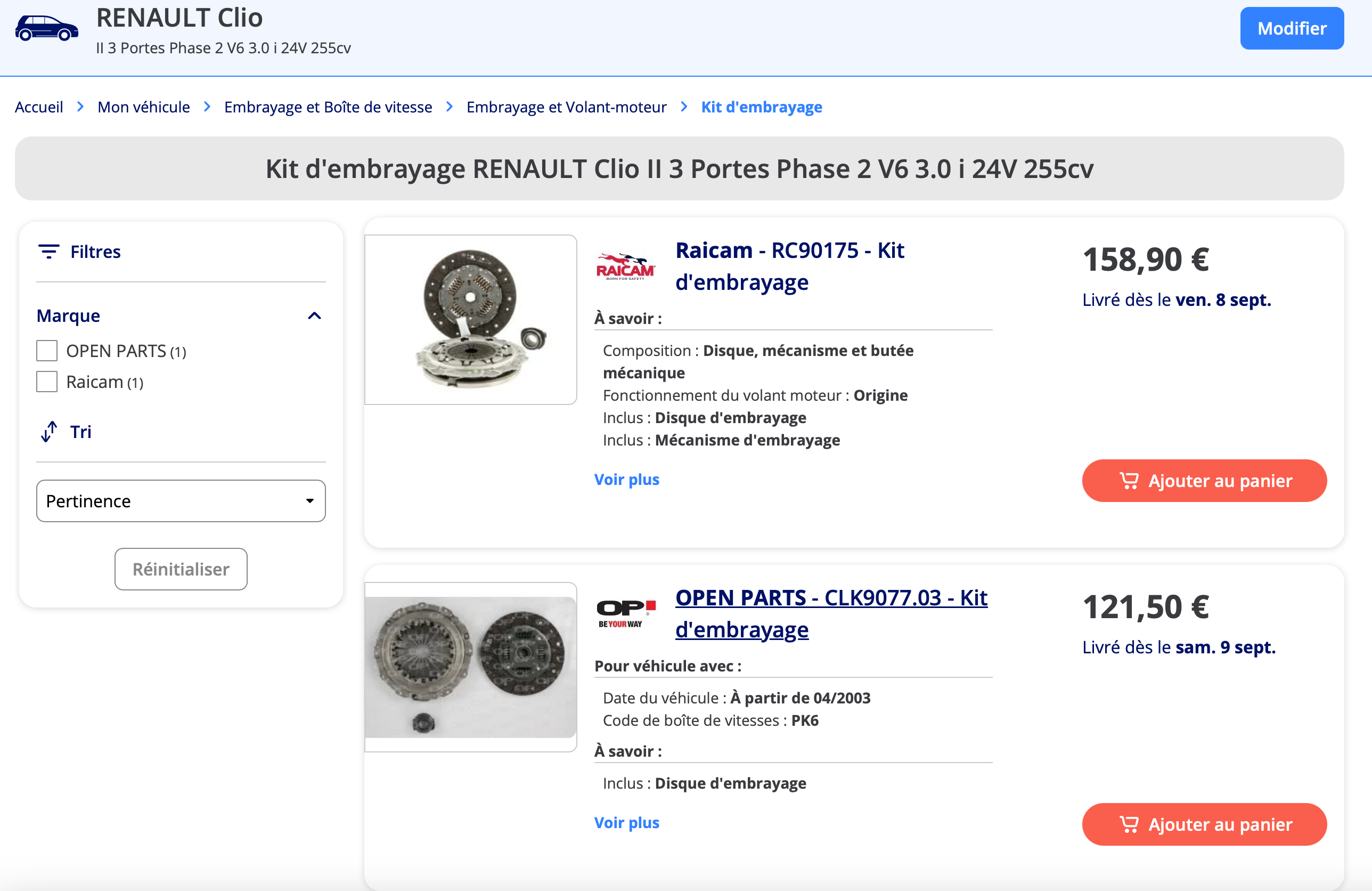

Bah écoute soit tu reste sur les âneries des sites internet qui ne connaissent pas la moitié de l utilisation des pieces. Soit tu écoutes la reponse apporté ici par plusieurs utilisateurs qui ont monté cette reference avec succès.... Exemple de l'anerie de ces sites de pieces : une copie d'écran qui dit que les kit embrayages sont compatibles avec ma clio v6 phase 2. Or il n'en est rien seul le kit valeo 826936 est compatible et n'est plus fabriqué.... -

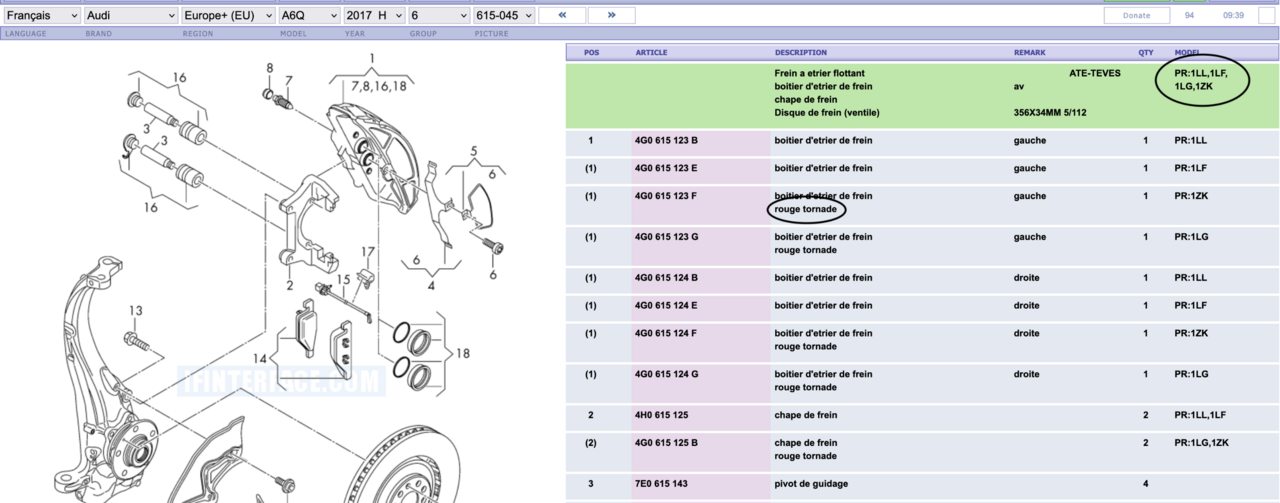

Tu te prends la tête pour rien... Ici l'éclaté ETKA. la meme page correspond pour les Etriers avec le 1LL, 1LF, 1GL et 1ZK. La seule difference et c'est précise pour le 1ZK c'est que l'étrier est "rouge tornade". Les plaquettes CERAMIQUE avant ATE ont la référence : 13.0470-7280.2 Les plaquettes CLASSIQUE avant ATE ont la référence : 13.0460-7280.2 -

Le probleme c'est qu'Audi change les codes pour les freins.... Les étriers sont tous les meme sur les bitdi quelques soit l'année ou la phase FL ou pas. Audi change le code sur la competition par exemple en le passant de 1LL à 2EJ uniquement car d'origine l'étrier est peint en rouge.... Alors ca a intérêt pour eux quand tu dois commander un étrier neuf pour qu'il arrive de la bonne couleur. Mais pour les fabriquants de pieces et autres revendeurs ils ne tiennent pas aussi finement leur catalogue à jour. donc tu peux prendre pour ta competition des références qui sont proposés pour un code 1LL ca ira parfaitement sur ta voiture. -

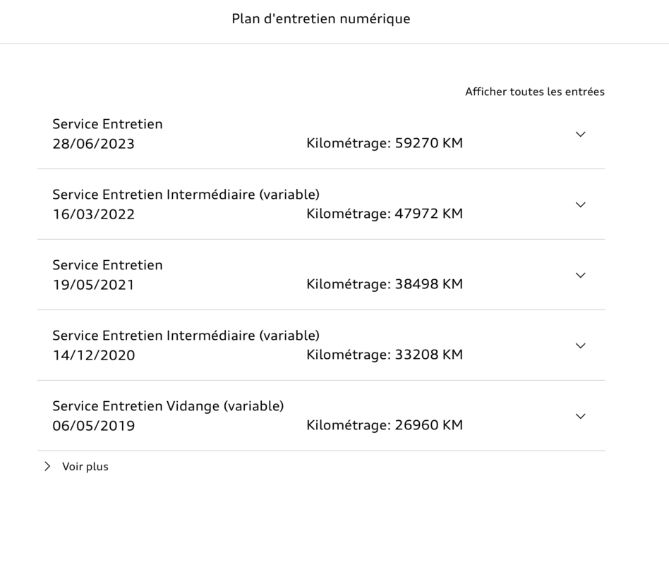

Faut arrêter avec ca. J'ai eu 2 BiTDi et une RS6. Sur aucune, y compris ma première BiTDi avec laquelle je roulais beaucoup plus qu'actuellement, je n'ai réussi à atteindre les 30000 km pour la vidange. La voiture est blindée de capteurs et le calculateur prend en charge je ne sais combien de paramètres (dont température d huile max, temps d immobilisation, nombre de démarrages à froid Vmax, V Moyenne etc...) et sort une échéance pour faire la vidange. Je roule en C7 depuis plus de 8 ans et je n'ai jamais réussi à faire coïncider l'entretient des 2 ans et la vidange réclamée par l'OBD en fonction des paramètres précités. Donc sauf à ne pas prendre en compte le message de la voiture et attendre l'échéance des 30000 et 2 ans de la "grande révision" la voiture va vous demander la vidange avant... Ci joint mon plan d'entretient numérique. Au final comme je roule moins elle me demande une vidange tous les 12000 à 14000 km en gros. Je précise que j'ai la voiture depuis novembre 2020. -
