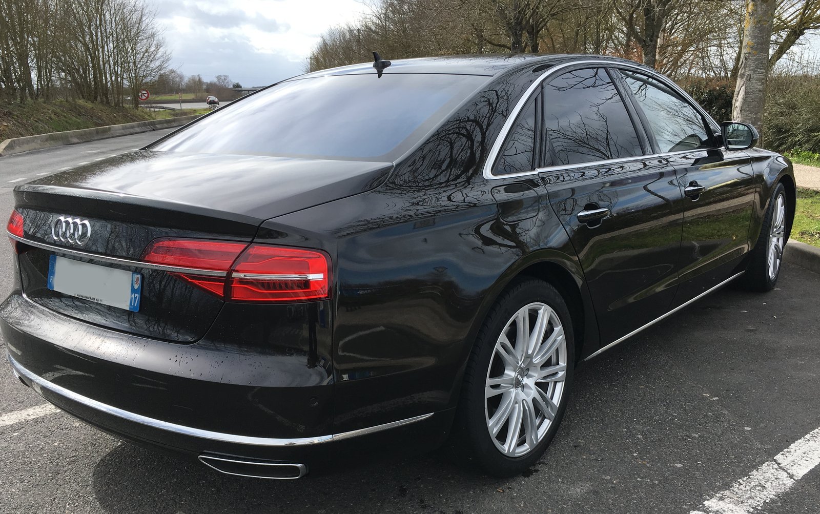

contents de voir revoir aussi :) meme en passant dans la section A8, je garde toujours un oeil chez vous ! quelques photos de l'intérieur. laqué noir piano + alu brossé étendu + ciel pavillon noir alcantara -
bonjour ancien propriétaire d'une A3, puis d'une A4, A6, A7... j'ai craqué pour une chouette A8 4.2l TDI de 2014, donc faceliftée j'ai trouvé - je pense - une bonne occasion en concession garantie 2 ans, car elle a quand meme 130Mkm. finition avus extended + quelques options supplémentaires (matrix led, ACC, ALA, Diff.sport, etc.) , elle est nickel il ne lui manque que les écrans arrière, le toit pano et le chauffage stationnaire. j'en suis ravi, c'est très confortable et le moteur est une tuerie. châssis quand même moins incisif et typé sport que l'A7 mais on ne joue pas dans la même cour.... quelques photos :
