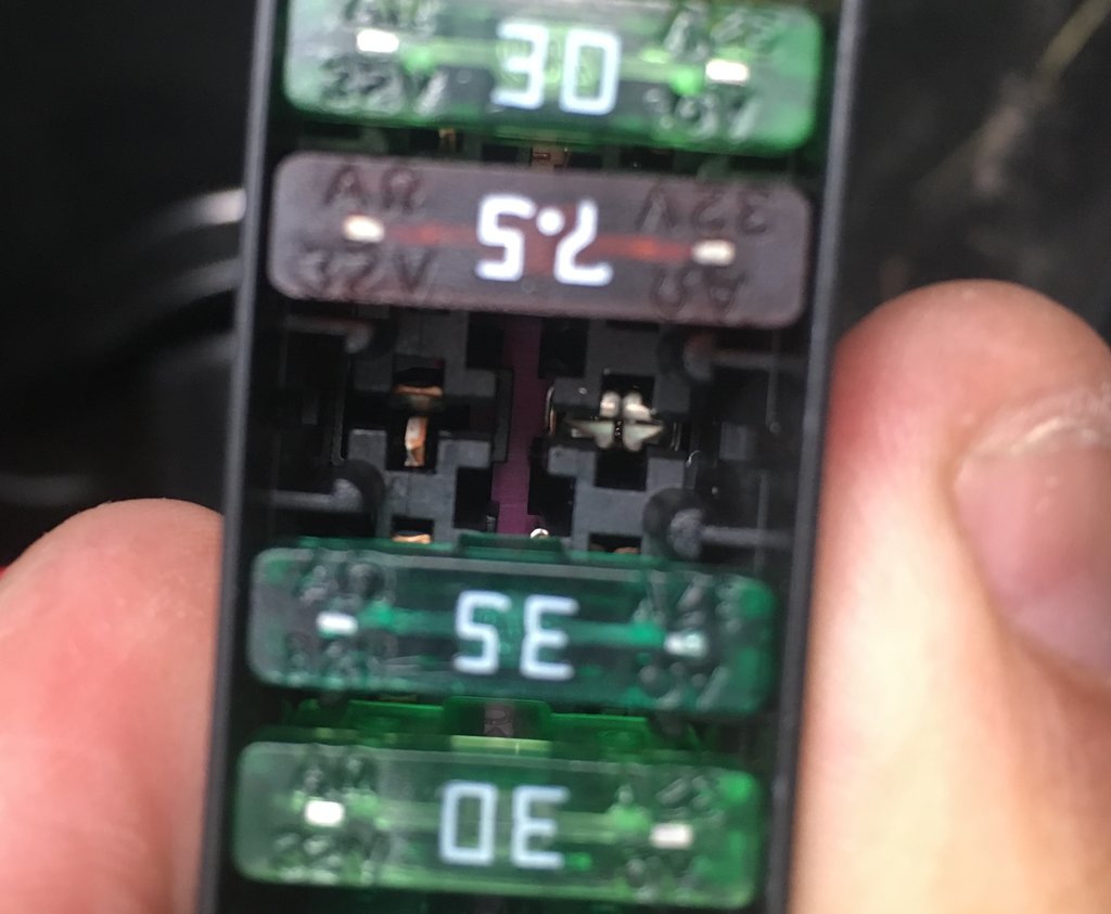

salut bon j'ai pu tester l'ensemble des racks à fusible et c'est bien du 12v continu sur les 2 racks coté conducteur ainsi que le rack coté passager (pas vu de boitier à droite du tableau de bord) --> j'ai testé d'enlever le fusible "petit cable" contact allumé, et les tweeters redescendent bien, et remontent quand je remet le fusible. le seul rack qui passe à 0V contact coupé est dans le coffre, donc il va falloir que je tire un loooong cable... où qu'éventuellement je me branche direct sur l'allume cigare conducteur. j'en profiterai pour apporter une petite mise à jour "A8" à ton tuto @couettecouette en attendant, ils restent sorti mais ils fonctionnent à merveille et boudiou la puissance et la réponse en fréquence de ces tweeters n'a rien à voir avec les Bose... ils ne demandent qu'à ce que l'ampli soit à fond pour s'exprimer pleinement. obligé de régler le fader et le volume d'aigu pour répartir le son un peu plus vers l'arrière sinon on n'entend qu'eux à l'avant. c'est leur petit inconvénient je trouve, ils sont fait pour aller avec l'ensemble B&O : le mixage avec l'ampli et les autres enceintes Bose donne un mélange un peu surprenant, pas très équilibré en fait. Sinon c'est clair, c'est net, ca ne sature pas, on sent qu'ils en ont dans le ventre (je cherche encore leur caractéristiques techniques car aucune info à ce sujet ni sur les tweets ni dans le colis, si quelqu'un les as trouvés...). Bref ca donne bien envie d'installer le B&O complet dans l'auto très content de l'investissement, merci encore couettecouette -

tu as raison je vais mesurer ca tout à l'heure. dans l'attente, j'ai consulté ma doc : sur les fusibles coté conducteur, je ne vois aucun équipement qui pourrait être relié au contact.... donc je pense que le voltmetre me donnera 12V partout, sans le contact... par contre la doc indique que les fusibles associé aux allumes-cigares et prise 230V (donc associés à la mise du contact) sont ... dans le coffre -

non pas encore, mais je vais mettre le mutlimètre dedans.... le +12v après contact c'est bien le porte fusible "petit" ? ou l'autre ? -

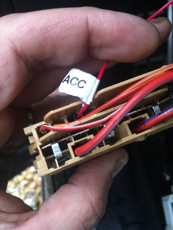

oui le tuto est bien fait mais il est pour A6/A7, pas pour A8 d'où la différence dans les racks de fusibles et dans les divers démontages qui diffèrent tous. après je vois pas comment les griller, j'ai pas inversé les polarités non plus juste switché une alim permanente et une alim de contact, ca reste du 12V tous les deux, c'est pas ca qui va tuer un moteur.... (d'ailleurs je ne vois pas pourquoi il y a deux alims distinctes, peut-etre que notre chef électronicien @hornet33 a la réponse ?) d'autre part, j'ai d'abord testé un seul tweeter branché avant de tout remonter histoire de pas avoir à tout redémonter au cas où : en remettant la batterie, le tweeter s'est levé et n'est jamais redescendu. j'ai donc re-déconnecté la batterie, inversé les branchements au niveau des cosses, branché le second tweeter, et remettre la batterie : le second tweeter à fait exactement pareil (sans avoir besoin de mettre le contact) quelques photos du porte fusible et des branchements, je ne vois pas où est l'erreur ... ? -

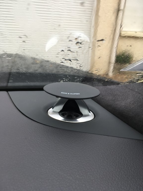

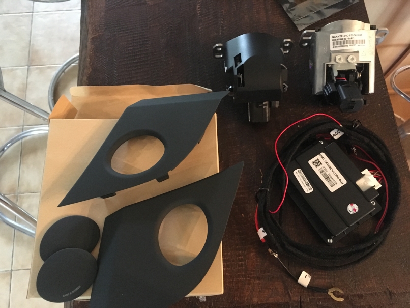

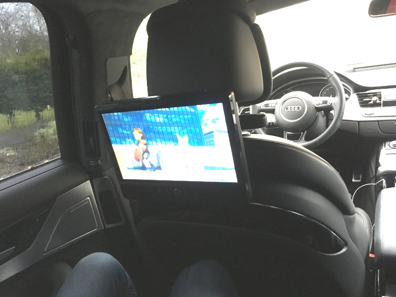

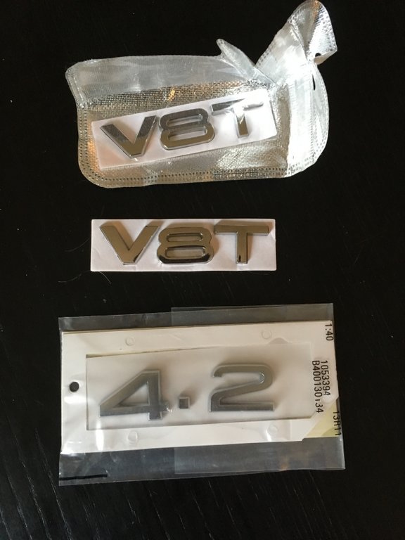

salut quelques modifs effectuées hier et ce matin : 1 - mirroring Iphone SE sur le MMI 2 - montage tweeter B&O 3 - pose pédalier alu 4 - montage de 2 lecteurs DVD/DivX à l'arrière 5 - pose lettrage (absent d'origine) 1 - Mirroring iphone/MMI - il faut avant tout quelques petites broutilles : un cable Apple iphone->hdmi, un cable AMI RCA Video, un convertisseur HDMI->RCA, un cable HDMI, 2 alim USB (une pour l'iphone, une pour le convertisseur.) Il existe pas mal de tuto sur le forum à ce sujet Résultat avec la VIM activée : Tout le câblage est caché sous les accoudoirs (pas eu le temps de faire "plus propre" encore ) : 2 - Montage tweeters B&O en remplacement des Bose d'origine Tweeters commandé sur AliExpress (360€) , tuto de @couettecouette suivi à peu près car il est pour S/A6/A7, pose en 2h, le résultat sonore est un énorme cran au dessus du Bose j'ai encore un petit souci électrique à régler car les tweeters sont sortis mais ne redescendent pas.... mais pour l'instant ca a une autre tronche avant : après : 3 - Pose pédalier alu J'ai profité du démontage de la garniture sous le volant nécessaire à la pose des tweeters pour poser le pédalier. Commande également sur AliExpress du pédalier pour une 20aine d'euros, il est propre sauf que les emplacements des encoches du repose pied ne correspondent pas tous à celui d'origine... j'ai du en enlever 2 sur 5. désolé pour la propreté du tapis de sol mais il ne fait pas très beau en ce moment : 4 - Montage lecteurs DVD/Divx à l'arrière. J'aurais vraiment voulu une A8 avec le RSE mais difficile à trouver, j'ai donc cherché un système en remplacement. Et j'ai trouvé une paire d'écran 10 pouces avec leur propre lecteur DVD/SD/USB, 2 batteries de 2h intégrées, montage sur appuies-tetes, alim allume-cigare unique pour les 2, casques sans fils et télécommande. LE tout pour 230 euros chez Norauto. Le résultat est pas mal du tout je trouve, aucun fil ne dépasse et mes 2 zouzous sont ravis Le fil d'alim passe dans la rainure de chaque siège et file discrètement sous l'accoudoir vers la prise allume-cigare 5 - Pose lettrage La voiture était livrée sans aucun lettrage à l'arrière notamment, certains préfèrent, moi non. j'ai donc commandé tout ce qu'il faut pour une 30aine d'euros (encore sur l'ami Ali ) et collé les insignes. attention, en fonction des sites sur Ali, les lettres sont de plus ou moins bonne qualité pour souvent le même prix : exemple pour le lettrage "V8T" qui, vu le poids, semble en métal (ou plastique lesté) et d'excellente facture, alors que les autres sont en plastique chromé, avec de l'adhésif plus ou moins bon voili voilou, prochaines modifs à venir : - reprog chez BR perf (+60CV, +100Nm) - mise à jour firmware et carto - PC avant S8 a+ -

salut à tous bien recu les tweeters B&O, après une petite taxe de 25€ à la douane, ils ont fini par arriver j'ai pu procéder au montage ce matin, en profitant de la dépose de la garniture conducteur pour poser le pédalier alu : 2h en tout mais j'ai un petit souci : en rebranchant la batterie et remis le contact, les tweeters sont montés mais ils ne redescendent plus... meme en coupant/remettant le contact, ils ne bougent pas. le son sort bien concernant le branchement j'ai eu un doute et et j'ai hésité à suivre le tuto de couettecouette, car mon rack à fusibles est un peu différent : le rack noir à droite comporte des grosses cosses/fils/fusibles, celui de gauche est orange avec de petites cosses/fils/fusibles. donc d'après le tuto j'aurais du brancher le petit cable du boitier sur le rack noir et le gros cable sur le rack "plus petit". j'ai fait l'inverse car finalement les grosses cosses ne rentraient pas dans le petit rack. en voyant que ca ne descendait pas, j'ai inversé ces fils (cosses impossibles à enlever meme avec l'outil qui va bien, j'ai donc coupé + domino en inversant les deux, branchement "à l'arrache" mais le résultat est le meme), mais ca ne change malheureusement rien (ce qui me semble normal puisque ce sont 2 alims 12V, l'une fonctionnant avec le contact et l'autre en permanent) l'emplacement libre choisi dans chaque rack avait bien une patte d'alim d'un coté, et les fusibles mis en place sont neufs. le jus passe de toutes façons car les tweeters sont montés tout seul si quelqu'un à une idée, je suis preneur... en attendant, quelques photos (je n'ai pas la marque Landascend sur les tweeters?) : -
