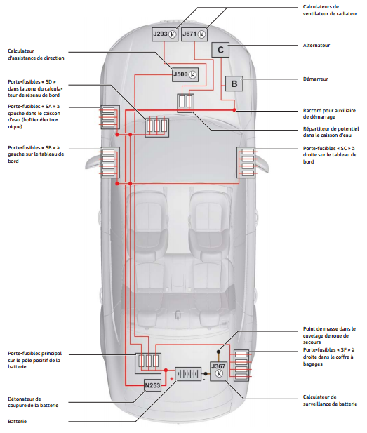

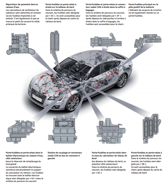

de mémoire pas de boitier à fusibles sous le capot des A7, les 3 endroits dont gauche/droite du TDB et dans le coffre. celui de la batterie doit d'ailleurs etre dans le coffre. shunter le TTS a l'A7 me semble inutile (et puis il peut recharger), l'énergie nécessaire au démarrage de l'A7 étant largement plus gourmande que celle du TTS ca ne démarrera pas
ou le fusible de batterie mais j'imagine qu'il les a déjà tous checkés
hum.. batterie neuve qui se décharge, pas de charge par les bornes sous le capot, ca sent la fuite ou le faux-contact entre la batterie et le capot Ca peut venir d'un rat dans ton garage, d'un mauvais remontage d'un élement sous alim lors du précédent retrofit, bien réalisé sur le moment, mais qui avec le temps et du frottement aurait pu ronger un cable d'alimentation, avoir du jeu, toucher la carrosserie etc. Essaye d'utiliser un smart charger à partir des bornes sous le capot, il pourra sans doute te dire si ta batterie est correctement connectée ou si tu as un résistance trop grande (faux contact), car là à priori tu as envoyé du jus pendant 23h dans le chassis... pas simple à déceler en tout cas courage

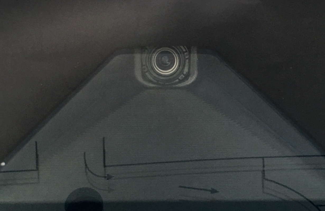

si ca peut t'aider... j'ai fais de mon mieux, avec tout ce soleil ce qui est très bizarre c'est que ca fonctionnait bien avant le calibrage ! pourquoi après un calibrage le code erreur remonté est un défaut d'emplacement ??

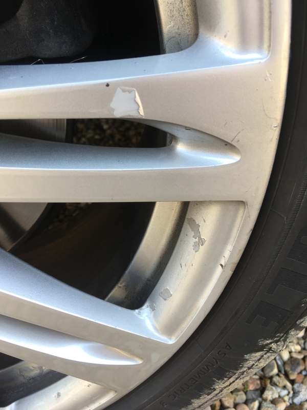

quelques news et photos de titine ca fait un bail : - 164000km, RAS c'est toujours une merveille cette auto - un souci sur le porte lunette qui ne ferme plus, un peu gênant car ca bouche le rétroviseur : réparation prévue en garantie - un souci sur les jantes qui s'écaillent (repeintes également...), hors garantie mais demande en cours au service qualité de la concession vendeuse.
