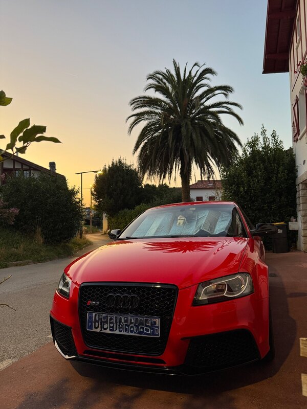

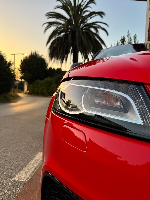

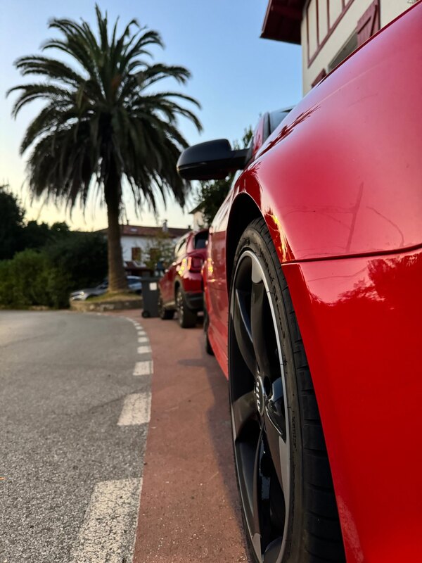

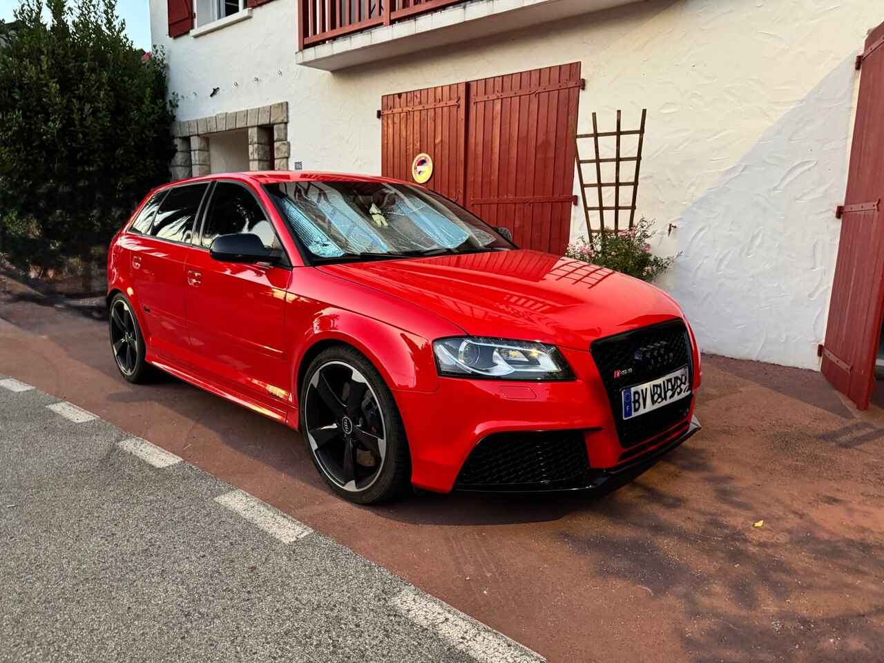

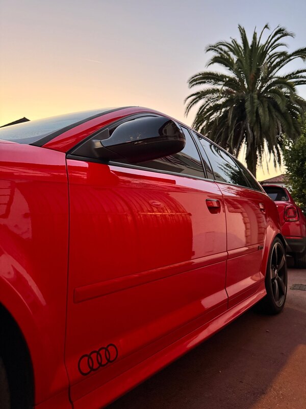

    Présentation RS3 Fid
    Hello, après de nombreuses S4 et S3, j’avoue que le 5 cylindres est pas mal du tout. Beaucoup de choses à revoir niveau mécanique, j’ai du la remettre d’origine moteur et boîte. Pour le moment nickel, j’attends un peu pour refaire reprog…ou pas. Quel est votre avis ? Origine ou prépa ? merci
  2. Hello les gens ! Et si on déterrait un peu le sujet, voici la mienne en rouge misano
