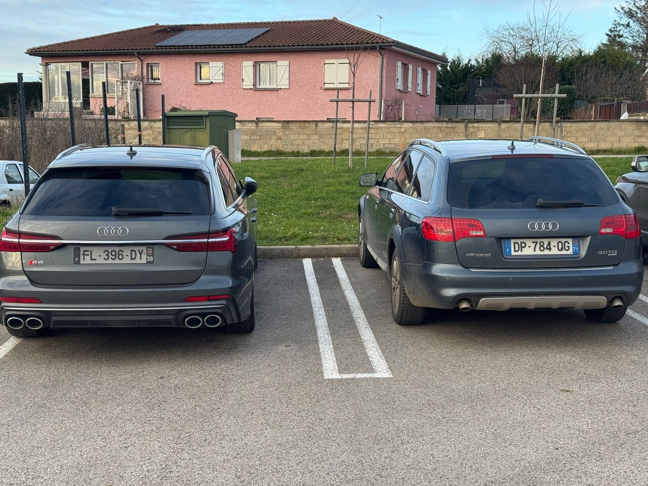

Je l'ai fait, assez facilement d'ailleurs. Par contre, le balai ne plaque pas parfaitement sur le vitrage mais ça fait le job. Mais je n'ai pas réparé la fuite de lave-glace à l'arrière donc je ne m'en sers pas. Le balai est plus efficace en cas de présence d'eau. Et petit détail, le rayon de balayage est légèrement plus important. On le devine sur la photo, il y une trace de frottement dans le vitrage a cause de l'ancien balai utilisé alors que détérioré au bout, et la partie métallique à marquer la surface. On voit que la zone balayée désormais est un peu plus large ... -
