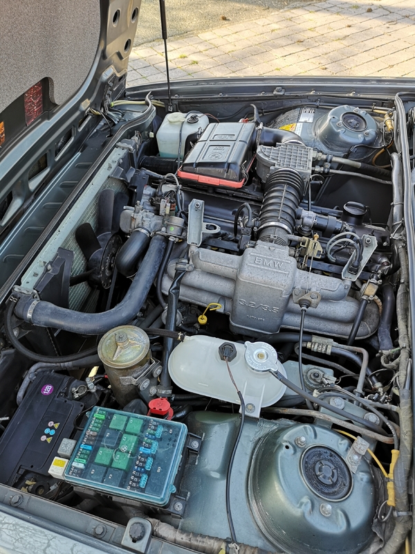

Al49, 187 600 km. Elle est super saine, mais il y a un peu d'usure, et je suis du genre ultra maniaque... Mon csi a régulièrement le droit à du Matos neuf pour qu'il soit au top c'est d'ailleurs ma priorité (et c'est cool les pièces c'est pas cher) Désolé c'est une bm, mais perso je fais pas la diff, qu'importe la marque, la passion est la (faut quand même un moteur noble lol) Rémi, j'ai les phares tournants lol !
