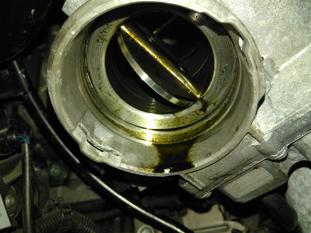

Bonjour. Oui, je sais. Simplement la quantité me paraissait élevée, peut-être parce que elle s'accumule au raccord. -

Bonjour. J'ai un doute quand à la quantité d'huile se baladant dans mon admission. Avant de nettoyer c'était difficile de se faire un avis, mais là : Dois-je craindre pour mon turbo ? En même temps, elle marche fort et souple depuis que je l'ai décrassée. -
