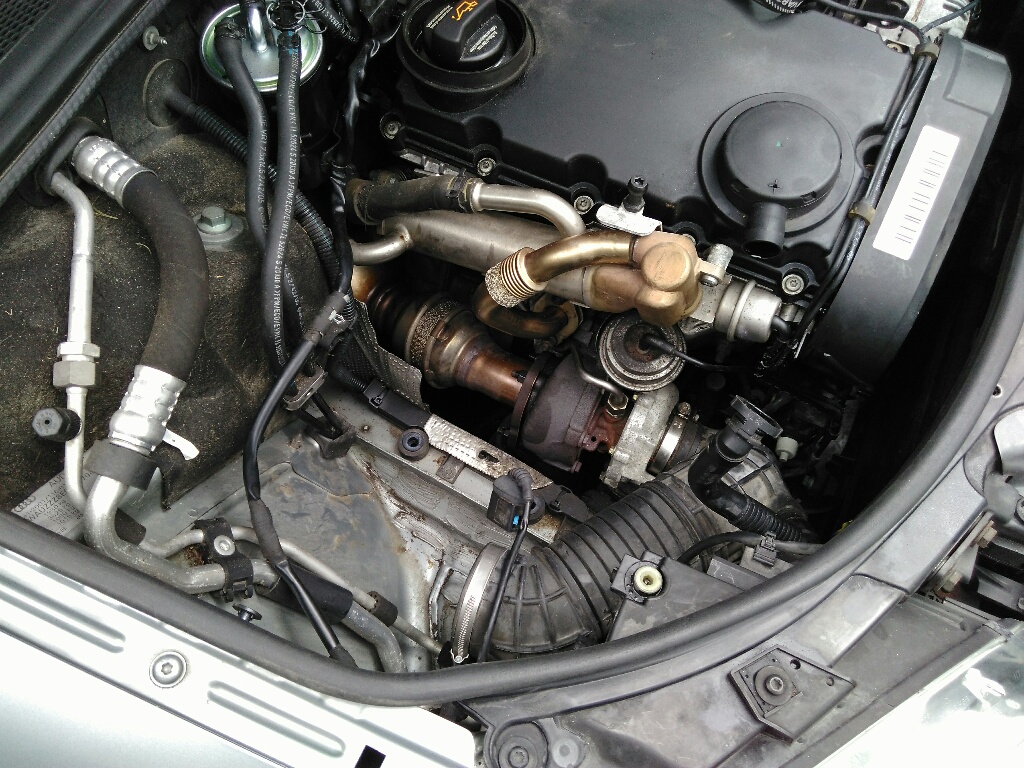

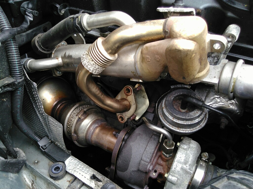

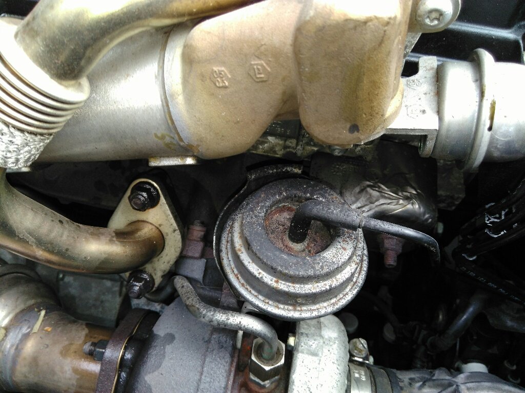

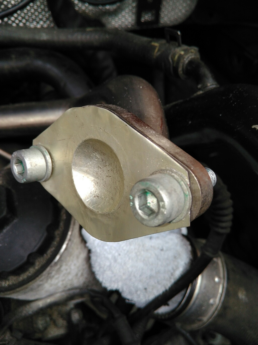

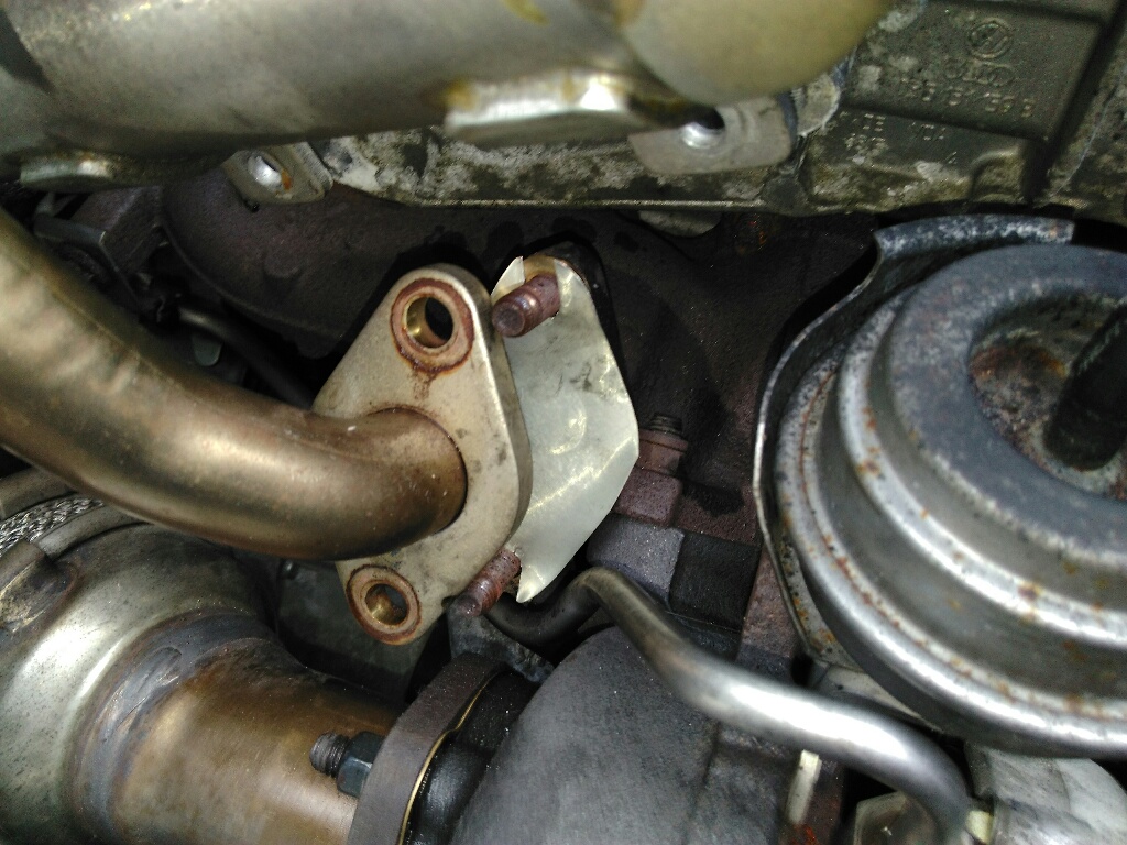

Bonjour. Bon j'attaque l'autre côté. J'ai eu une fuite par là, je crois de l'échangeur d'egr. Pas grave, comme l'obturation de l'egr est directement sur le collecteur. Je conseille de revisser l'échangeur d'egr en commençant par en dessous, il faut notablement le pousser vers l'arrière du bloc pour tomber en face. J'ai contrôlé le déplacement de la commande du pas variable. J'ai un marge de manoeuvre d'à peu près la longueur de cette vis, soit 10/12mm. J'espère que c'est bon. -

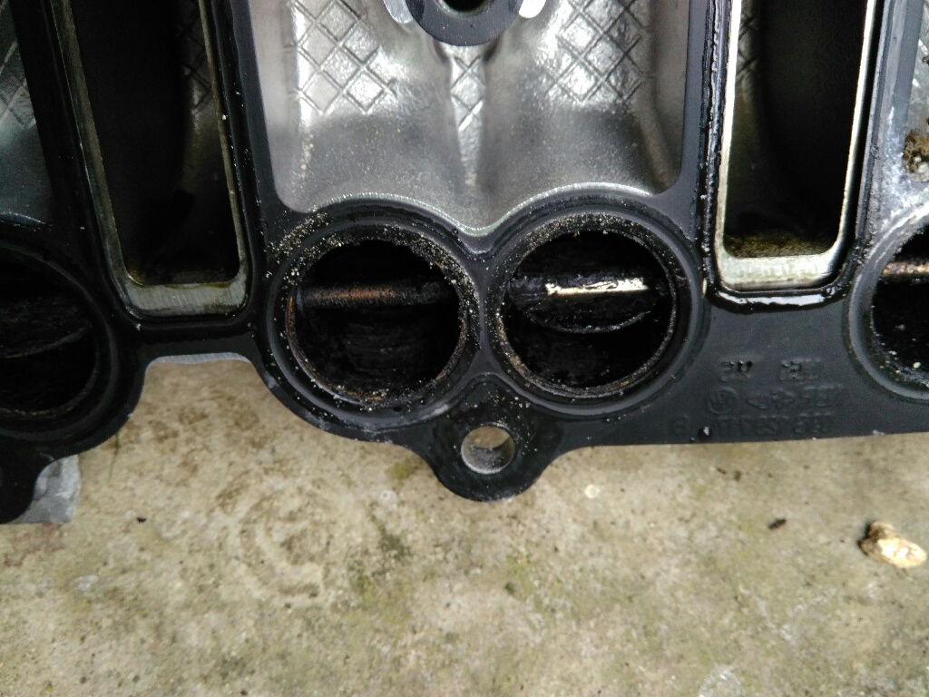

Trouvé : il y a une vis dans l'orifice d'entrée du collecteur. Oups. 193 000km et 5mm de crasse... Amusant, comme c'est un 16s, il y a un swirl variable : 8s à bas régime, 16s à haut régime (et pleine charge ?), comme sur le 170cv. -

Bonjour. Je vois que tout le monde profite du week-end. 1- il y avait un petit morceau de caoutchouc de la durite qui avait filé dans la "crépine" de la pompe. Durite recoupée, le tout remonté, le flux de sortie est bien plus continu. 2- j'ai démontée la vanne egr, nettoyé le tout, graissé la pignonnerie. Je pense que le code défaut qui apparaît avec un bouchon côté egr vient du fait que la soupape dépasse du plan de joint lorsqu'elle est complètement ouverte (donc si elle touche, le retour de position ne correspond pas à la tension de commande). J'ai donc embossé mon joint plat. À noter qu'il faut prendre le tube comme matrice, l'entrée de la vanne étant d'un diamètre supérieur. 3- j'ai voulu nettoyer le collecteur d'admission, vis démontées il ne vient pas ? Il y a un truc ? J'ai tapoté au marteau pour le décoller : niet. -

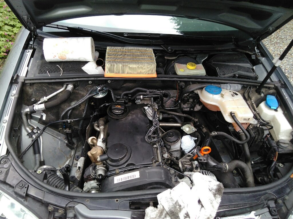

Bonjour. Bon, ce n'est pas les injecteurs : je les ai déconnectés un par un, elle ne démarre pas. Pompe tandem ? Est-ce normal que le retour de gazole vers le réservoir se fasse au goutte à goutte ? Personnellement je trouve ça bizarre. Quelqu'un aurait-il un vag-com et du temps à me "donner" ? Je suis à mi-distance entre Mamers (Sarthe) et Mortagne au Perche (Orne) ? -

Bonsoir. Je viens de vérifier le sens du filtre malgré tout, ça c'est OK. J'ai vérifié qu'il y avait bien du gasoil qui revienne des injecteurs : il semblerait qu'il y ai eu un peu d'air, ou alors simplement lorsque je l'ai débranché de la valve anti-retour. Bref, ça aussi c'est rentré dans l'ordre : gazole arrive et repart. J'ai donc ouvert pour tester les injecteurs : je débranche un par un et tente de démarrer sur 3 pattes. C'est une procédure que j'ai vu sur le net, les IP Siemens piezo sur VW semblent très sujets à la casse. Je suis en IP Bosch, je croise les doigts car ça coûte 500. Je termine demain, il fait nuit. -

Bonjour. [HELP] injecteur pompe désamorcé. J'ai changé mon filtre à carburant, j'ai donc tourné la clé plusieurs fois pour gaver le filtre. Elle a démarré, tourné une minute, commencé à brouter... J'ai tenté de monter dans les tours et elle a calé. Depuis rien, nada, niet... Blin ! Bref, depuis j'ai ouvert la valve de retour sur le filtre pour voir, ça dégueule bien, le filtre est plein. Le seul signe de vie est un couinement électrique, qui semble venir du côté admission, sous ou à l'arrière du collecteur. J'espère que je n'ai pas cramé un truc. -
