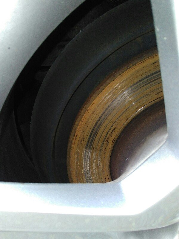

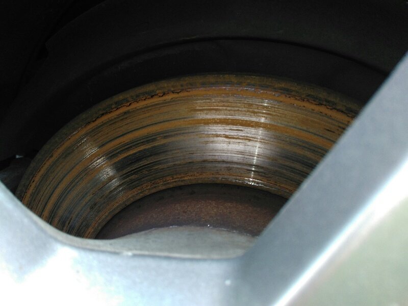

  2. Bonjour. Vérifié sur Oscaro, c'est bien le bon vieux standard de 2mm d'usure, sur tous les modèles.
  3. Bonjour. Est-ce possible d'avoir la tolérance d'usure des disques ? Ou est-ce standard : -2 mm sur l'épaisseur ?
  4. Bonjour. Peut-être simplement la géométrie en vrac ? Je n'avais pas vraiment la direction dure, mais elle s'est toute de même allégée une fois la géométrie en ordre.
  5. Bonjour. Vu ce matin : J'avais regardé au toucher : les disques paraissaient plutôt lisse, mais l'oxydation faisant office d'agent de contraste, là, j' ai comme un doute. À remplacer, ou pas ?

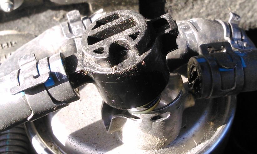

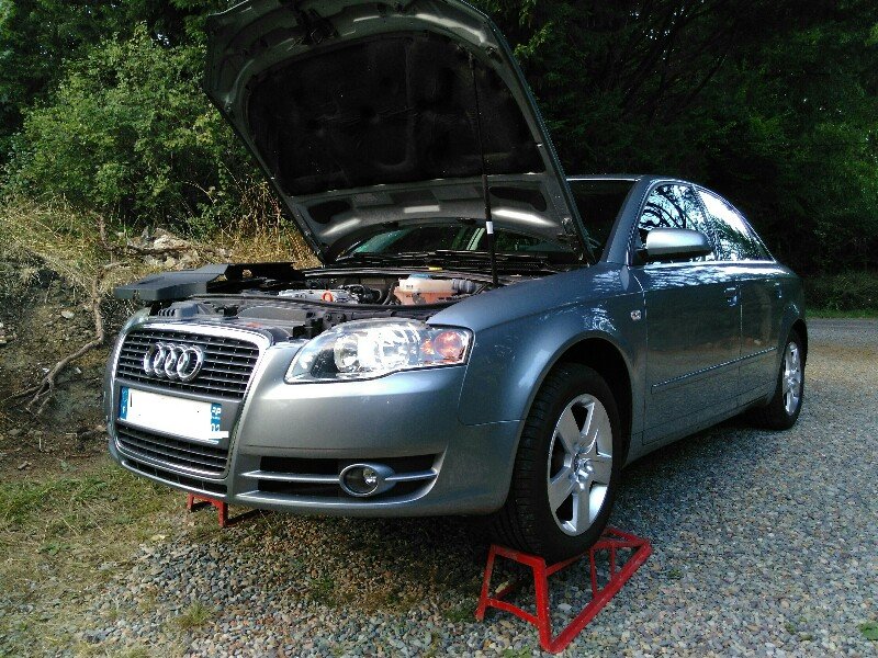

  18. Bonsoir. Merci. Je ferais quelque photo quand j'aurais 5 min et du soleil. Ah ? Bonne nouvelle, même si c'est cher pour une si petite pièce. Sous quelle référence, car je n'ai pas trouvé ?? Je l'ai cassé, car en tentant de sortir les durites des tubes métalliques j'ai touché-appuyé par accident sur cette pièce, qui a cassé instantanément. Je pense que, par précaution, j'aurai dû sortir cette pièce en premier.
  19. Bonjour. Suite à mes quelques questions ici-même j'ai finalement acheté l'AUDI A4 de mon frère. Il s'agit donc d'une B7 Ambiente BVM 6 de 2006 achetée à 133 000km environ en juillet 2015, entretien exclusif Audi. Le moteur est un BRE, donc selon mes recherche un Injecteur-Pompe 16S sans FAP (et soi-disant 150cv réels). J'en suis très content, les options, et/ou accessoires, inclus me sont suffisants. La consommation me parait ridicule après la 200 20V, et l'agrément très bon. Aujourd'hui elle affiche 150 000km, je fais donc la révision avec tous les filtres. Problème : j'ai réussi à casser le petit T en plastique pour le raccord du circuit de gazole sur le filtre à carburant. Quelqu'un en a t-il la référence, merci ?? Parce que, forcément, la voiture est désormais indémarrable. P.S. : J'ai commis une autre erreur, moindre, qui est d'avoir acheté mes pièces chez AD... ils sont hors de prix.
