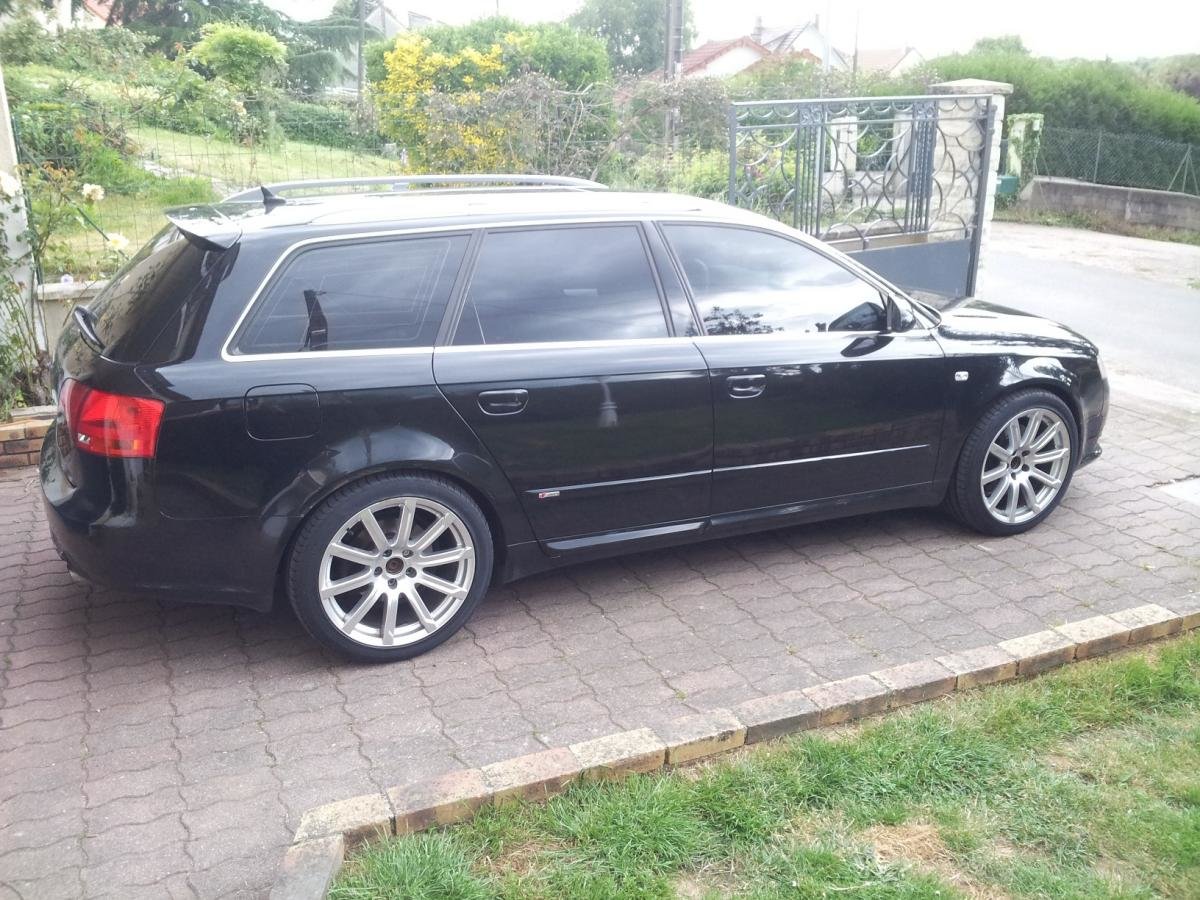

Je ne suis pas rabaissé mais j’ai le châssis sline d’origine. bon on verra au montage, en croisant les doigts ... par contre faut que je trouves des centreurs de roues, c’est pas le même diamètre. Qqu’un connait le diamètre des centreurs d’origine (ça m'évitera de démonter pour mesurer). -
Salut à tous, Jai offert a ma titine des jantes dA5 en 8,5x18 ET29. Jai fais un montage à blanc (sans pneus) mais jai limpression que ça va passer limite. Jai commander des pneus en 235/40/18 et je me demande si ça va le faire et si ça ne risque pas de frotter dans les ailes. Qquun a des infos ? Merci
question subsidiaire : j'ai des roues neige en 16", savez vous si je peux les monter sur mon 3.2 fsi ?
qqu'un peut me dire quelle ET on peut monter ou surtout ne pas monter sur le 3.2 fsi à cause de la taille des etriers. merci
Aïe mince ...
Merci je les avais vu celle là mais je penses également que c’est du 19". J'ai trouvé des jantes avec pneus mais c’est du 225/40/18 92Y. Est ce que je peux les monter ?
bonjour, je suis sur le point de remplacer mes jantes sur mon A4 B7 avant 3.2 fsi et je cherche des photos d'A4 b7 avec des BBs Lm en 18 pouces. est ce que qqu'un aurais ça dans sa banque de photos. merci
