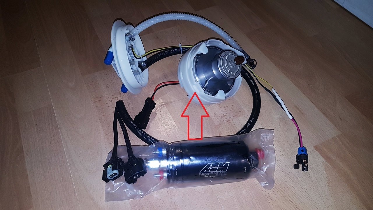

merci pour la photo classik il y a qu'une seule chose que je ne saisie pas, le support de pompe en rouge il est fourni avec l'adaptateur 034 ? ou non , comment ce le fournir le liens que stinger avais mis sur aliexpress était ça https://fr.aliexpress.com/item/1711366996.html?spm=a2g0s.9042311.0.0.40696c37xUjYSN -

L'adaptateur de 034 que j'ai mis plus haut quand tu cherche rs6 à 3 plot de maintient avec des silent bloc or quand je compare à ma pompe j'ai mis la photo je vois pas ou ça peux se fixer https://store.034motorsport.com/billet-drop-in-fuel-pump-adapter-kit-39mm-aem-aeromotive-walbro.html C'est bien cet adaptateur ? Envoyé de mon POCOPHONE F1 en utilisant Tapatalk -

En relisant les posts tu disait que tu avais adapter ta walbro 450/455 avec un adaptateur du site 034 Motorsport me semble ? Mais ce qui y a c'est que l'adaptateur en question s'adapte que sur certains montage , Or si tu compare au rs6 du moins la mienne tu repose sur rien ?! Ma pompe derniere photo Envoyé de mon POCOPHONE F1 en utilisant Tapatalk -

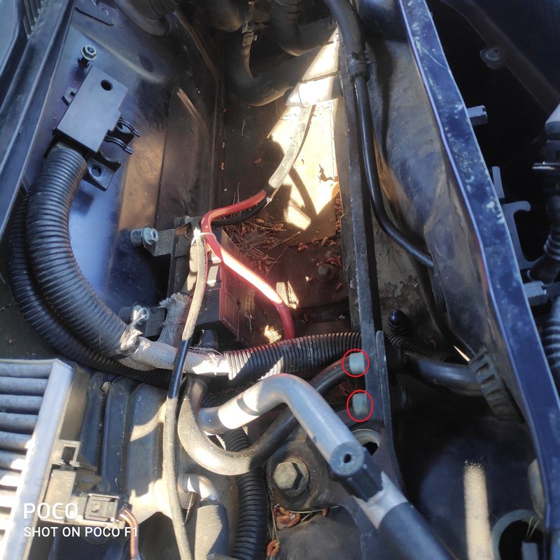

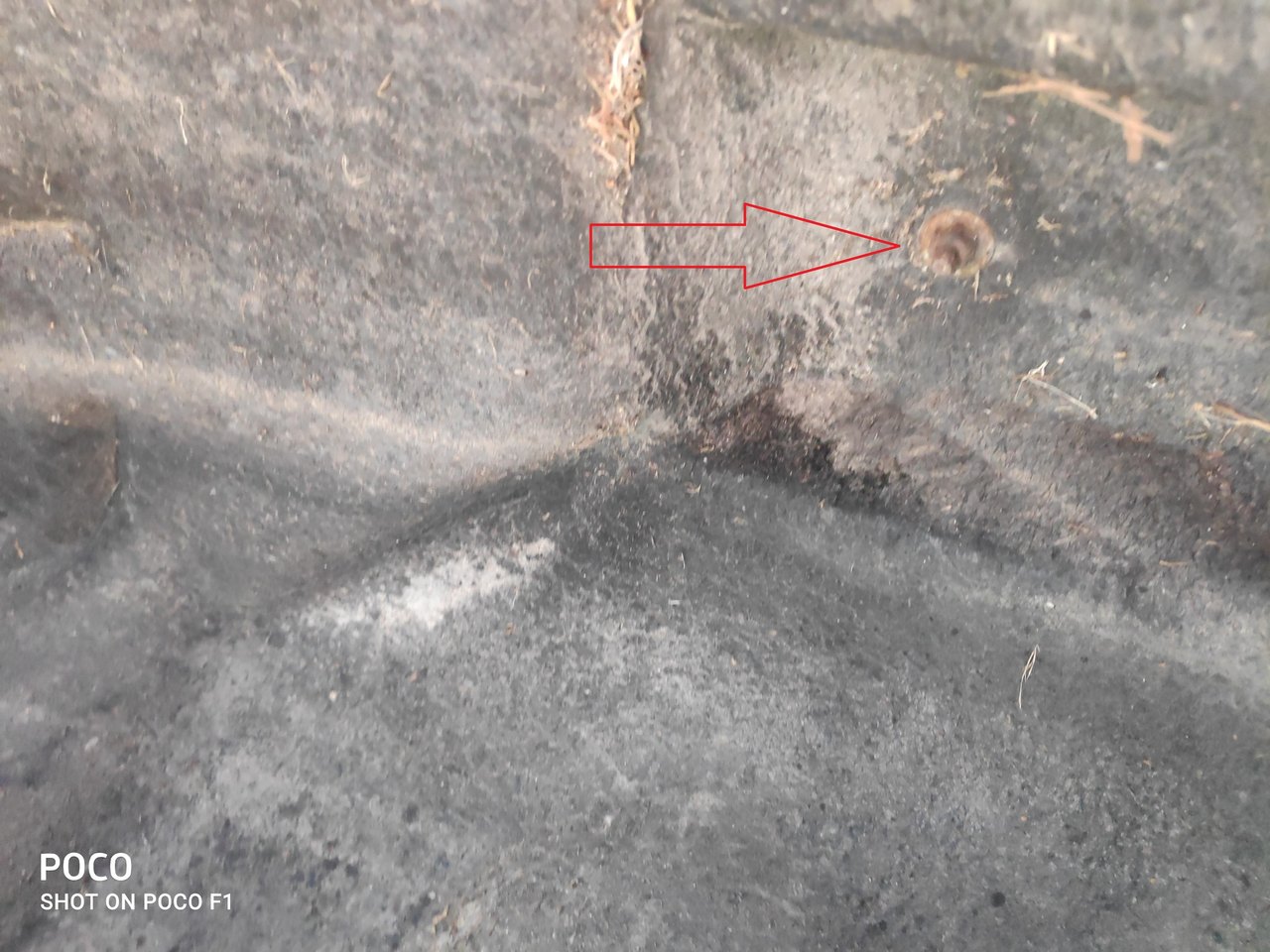

comme promis un petit tuto pour le remplacement du maître cylindre sur nos chars rien de bien compliqué juste prendre son temps on y va , le maître cylindre en question, j'ajouterai la photo du cache de la baie de pare-brise et de son joint plus tard , 3 vis cruciformes autour du réservoir de liquide de refroidissement et on le soulève (je le maintiens avec un tendeur au capot), 5 vis de 10 dont une avec écrou cloison moteur et on extrait le support réservoir LDR, on passe a la barre anti-rapprochement (j'ai appris son existence en faisant le maître cylindre de mon ami ) 5 vis btr de 6 , 2 de chaque côtés et une sur la cloison moteur en jaune , pour cette dernière il faut démonter la boite a air, sous le réservoir de liquide de frein il y a une vis torx de 25 de part en part, on débranche le capteur de niveau de LDF, et on extrait le réservoir vers le haut en le bougeant de droite a gauche doucement mais fermement, on obtiens ceci, en vert les écrou de durites en 13, en jaune du 22 qui maintiens le maître cylindre au mastervac a dévisser en premier , puis les 2 vis rouges en torx de 45, il faut manoeuvrer l'ensemble mastervac/maître cylindre vers le haut de manière a les séparer c'est très étroit soyez patient !! voilà le résultat , petit coup de nettoyage et peinture, je m'attendais a pire , il est en plutôt bon état mais les joints interne ont 18 ans donc on change, le neuf a gauche , l'ancien a droite , un filet d'huile ou WD40 sur le joint en jaune pour remontage, après un coup de propre ont procède a l'envers, bien aligner le maître cylindre/mastervac un même temps que vous le repositionné sinon vous allez batailler pour revisser les écrou de 22, huile avec du LDF les 2 joints en jaunes et repositionner le réservoir , remettre la vis torx 25 et le connecteur du capteur de niveau, on remonte tous le reste barre anti-rapprochement, support et réservoir LDF, la cache et joint baie de par-brise, et boite a air, voila en espérant avoir aidé

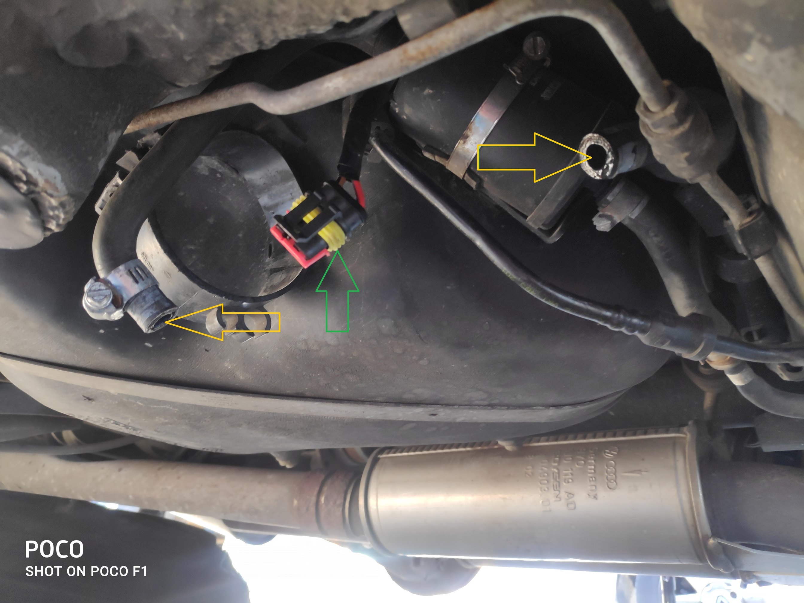

petit retour pour tous dont stinger j'ai strappé la pompe externe avec la durite en vert et la réduction en jaune, en jaune entrée/sortie pompe externe sans la réduction, et en vert la connectique de la 044, j'ai utilisé une réduction alu 8/7 mm, les tuyaux connecté et la connectique protéger avec fiche femelle et silicone pour la réversibilité, essai de démarrage quart de tour on verra pour le test sur route quand les freins et les 2/3 bricoles fini . -

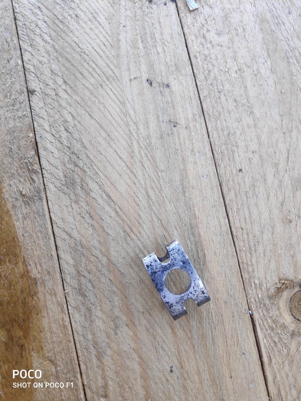

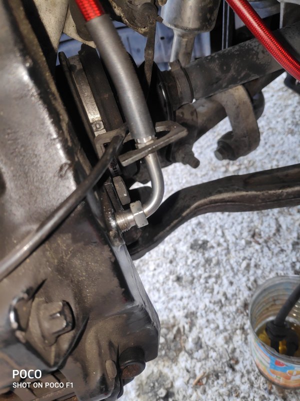

La suite arrière droit monté même process que plus haut, écrou de 11 côté châssis jonction durite rigide/flexible, pareil clé de 11 côté étrier, un fois dévisser,il faut dégager le flexible vers l'étrier du guide,comme l'indique la flèche rouge, le flexible neuf avant, j'en profite pour décaper/peindre les supports avants, en bleu toujours écrou de 11 et en vert 14, côté étrier sur les nouveaux flexibles c'est toujours du 11, en jaune le silent bloc qui guide le flexible a bien remettre dans la gorge,bien huiler avant pour aider le caoutchouc, l'autre côté avant -

salut la team un petit tuto pour remplacer les flexibles de frein par des durites renforcée de type avia avant/arrière, https://www.ultraperformance.fr/durites-de-freins-aviation-rouge-transparent-hel-performance/audi-rs6.html un exemple de lien, c'est partie je monte la grosse sur 4 chandelles et je fait sauter les 4 roues , je commence par l'arrière gauche et démonte le passage de roue repéré en vert, il y a 6 vis en torx de 25 (les 2 vis longues sont du côté avant) et une en haut en cle de 10, le passage de roue dehors avec les trous pour les vis, ça donne accès a la jonction durite rigide flexible clé de 11 pour défaire écrou n'hésité pas sur le dégpripant avant desserage !! j'en profite pour faire un peu de propreté avec le support de flexible en vert, un coup de brosse métallique et un coup de peinture noir et remontage, écrou coté étrier 13, super important les 2 joints en cuivre a mettre de part et d'autre du flexible (a voir photo suivante aussi), les 2 joints en vert très important clé de 16 pour l'écrou en rouge, voila le résultat monté a l'arrière reste a purger, la suite je passerai a l'avant,

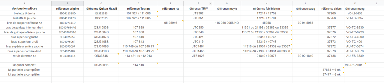

salut la team j'étaye le post j'ai fait des classeur avec les références du train avant et les détails et équivalences , j'ai mis plusieurs format si vous voulez ajouter des références ou participer corriger erreurs ou autre train avant complet RS6 références.ods train avant complet RS6 références.xlsx train avant complet RS6 références - Feuille 1.csv -
