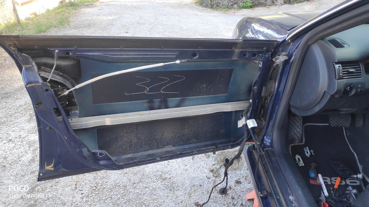

salut la team vu que je m'ennuyai je me suis attaqué a mon bloc serrure conducteur un des contacts était défectueux du coup qu'en j'ouvrai la porte pas de lumière, a l'instrument pas de logo porte ouverte, on y va, on dévisse les 3 vis cruciformes de pars et d'autre du panneau de porte, on pousse tout le panneau vers le haut sur la photo le panneau est déjà déboité, dégraffé la pièce en rouge et dégagé le croché en jaune, défaire les 4 connectiques dont la verte non visible dessous, passer un tournevis fin et pousser pour déclipser le bloc commande lève vitre, on sort le bloc vers le haut , . on pousse la connectique par le trou et la fait ressortir derrière, on peut dégager le panneau et on a accès au câblage et bloc vitre, on déclipse le bloc serrure, on libère le faisceau tout les encrages en rouge et les connecteurs du moteur vitre et rétroviseur électrique ( photo suivante), les 4 vis torx 45 en jaune et des cales d'ajustement en bas a repérer !!!!! c'est pour sortir le bloc complet , le connecteur rétroviseurs sous la mousse, les 3 clips du joints de porte avant, les 4 vis torx 45 de pret a dévisser l'ensemble de près, on obtiens cela, un petit coup de nettoyage vu qu'on y a accès , déclipser le cache protège serrure sur les 2 points, le cache de protection, en rouge on libère la tringle et on pivote vers le haut, puis on pousse en jaune la plaque vers la droite en prenant appuie en bleu, rappel pour déclipser la plque de maintien de poignée et serrure , après on soulève légèrement en rouge le petit ergot et on pousse l'axe vers la droit en blanc ce qui permet de dégager la poignée on comprends mieux grâce a la photo suivante, l'axe entouré en rouge a chasser par la droite et le bras métallique a décalé pour sortir la poignée les trous en place se superpose, le barillet sort enfin de la porte libérant le bloc serrure, 2 vis M8 12 pans ou XZN, le bloc neuf, la neuve a gauche et l'ancienne a droite, on récupère les câbles et tringles, dernière tringle a récupérer , en vert ne pas oublie de retirer la pige de blocage neuf, tout est remonté sur le bloc serrure on procède a l'envers pour le remontage bon remontage a tous .

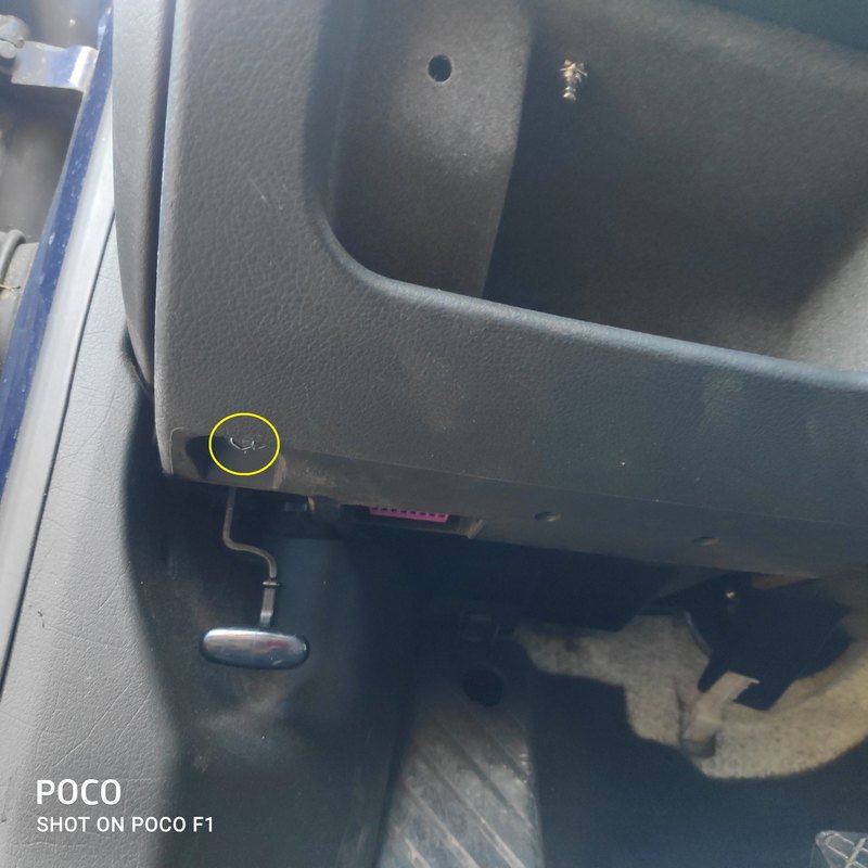

un petit tuto pour remplacer le contacteur de frein sur la pédale qui a tendance a ce mettre partiellement en défaut, le contacteur en question, on commence par ôter le cache fusible, puis on dévisse la vis de 8 en jaune uniquement, on déclipse le cache dessous de compteur en tirant vers soit, ça donne accès a 2 vis de 8 pour ma part une des pattes est cassées malheureusement, on fini avec les 2 vis du bas du tablier en 8 également, on retire le tablier on le dépose au tapis, plus sur la droite on trouve le contacteur de frein, pour le retirer on fait un 1/4 de tour a droite, l'ancien a gauche et le neuf a droite, pour le remontage on procède a l'inverse , il faut juste bien faire attention au remontage de bien remettre le tablier dans les 2 guides et voila ^0.
