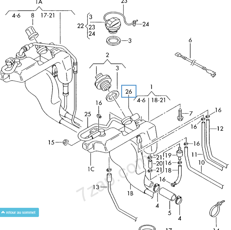

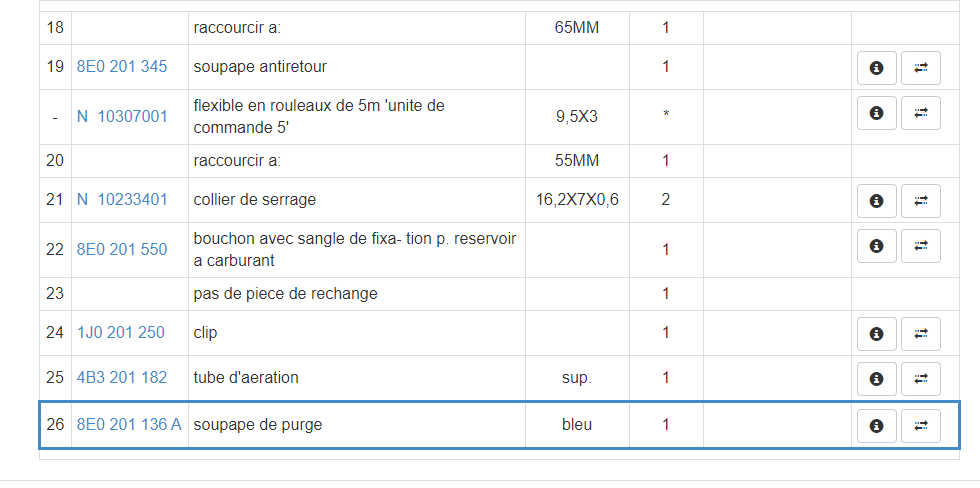

c'est pas juste la tige de verrou électrique qui verrouille le réservoir quand tu ferme ou roule ? edit: c'est une soupape de purge ça expliquerai ton problème repère 26 -
