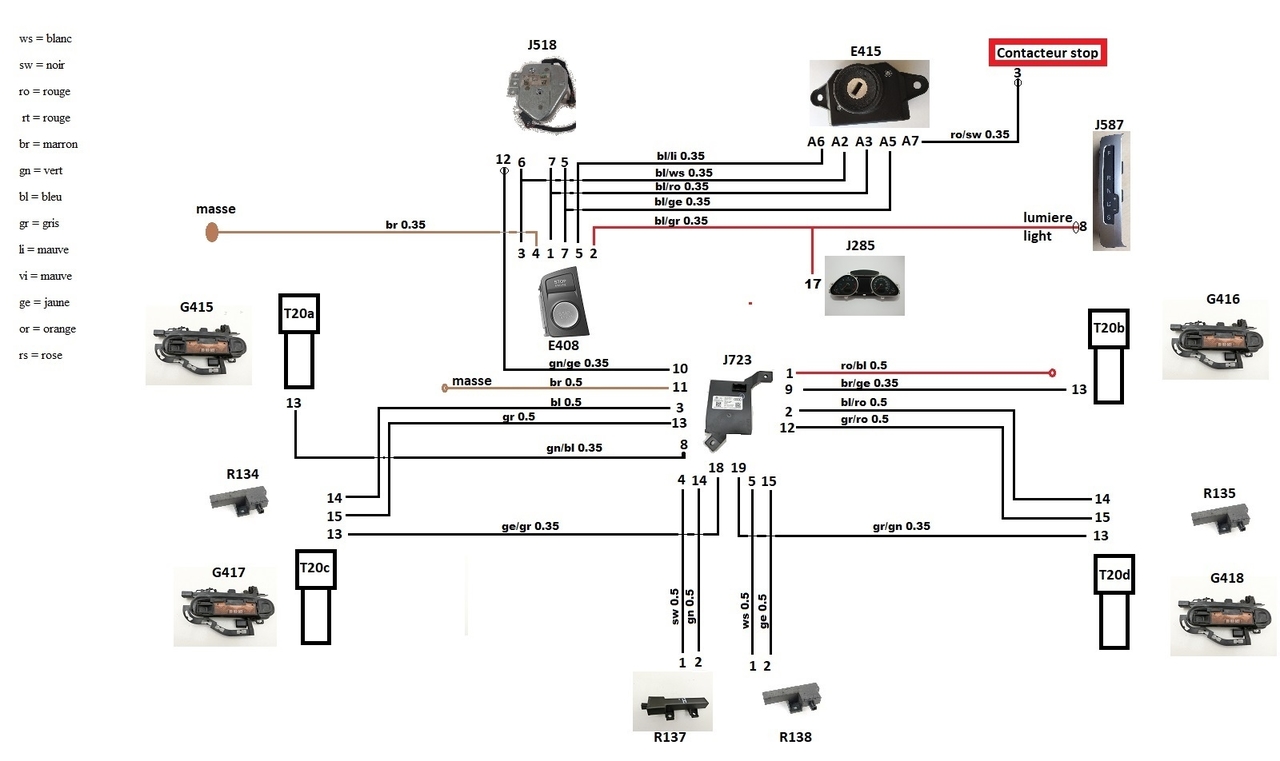

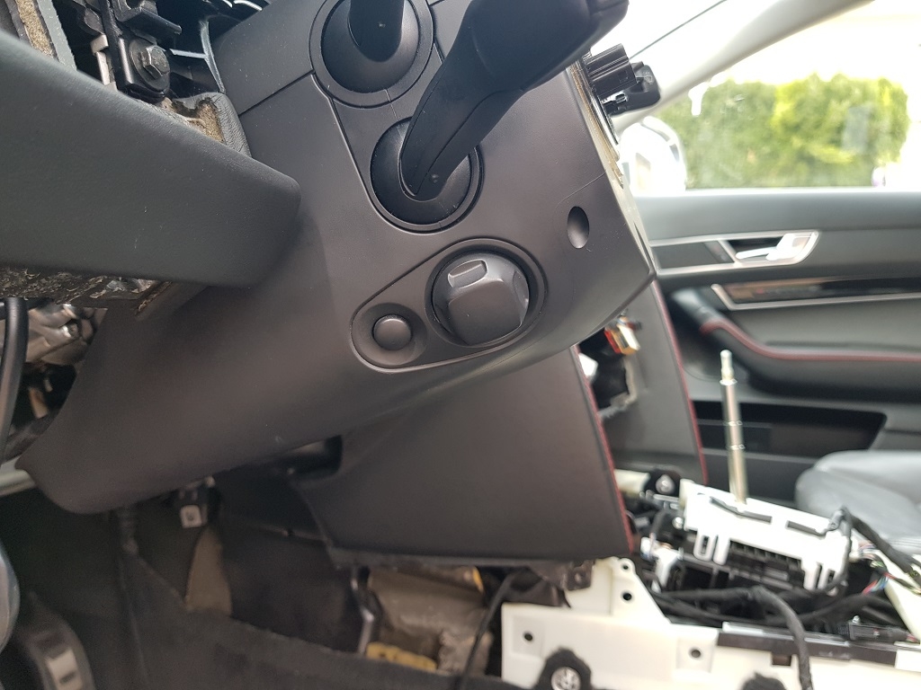

Salut a tous Je reviens donc avec les infos du volant deja, car il y a eu du retard avec les infos. Voici donc la photo avec les dimensions prises cette apres midi. Comme precisé avant, ce volant ne pas assez confortable que celui que j'avais avant, celui de la RS6 C6. Concernant les dernieres modifications en cours ça a avancé pas mal. -soft close - OK depuis longtemps -colonne de direction a reglage electrique - OK -keyless - en cours - manque la clef keyless, a acheter et appairer en concession -TPMS - en cours - manque le raccord des 4 fils a la pompe ABS -home link - en cours - manque le branchement devant -ACC - en cours- manque le radar et le compteur ACC, mais celui-ci je compte l'achete plus tard. Le travail sur le TPMS et le home link sera fini au moment de l'installation du radar ACC, car je ne compte faire tomber le parechoc qu'une seule fois. Ayant cette semaine un peu de temps libre, j'ai reussi a finir d'installer tous les cablages, voici des photos: -calculateur de keyless, les deux cablages keyless, l'antenne pour le coffre, le nouveau contact et le bouton start & stop Dans ces photos avec la voiture demontée on ne voit que la moitie du bordel... car pour passer le cablage keyless j'ai ete obligé de demonter le coté passager aussi et soulever la moquette pour passer le fils. Une photos d'avant Et des photos d'apres Ca fait plaisir de voir le volant monter et descendre pour agrandir le passage au cockpit. Le commodo de regulateur ACC a ete installé au meme temps que la colonne electrique... Pour le moment je peux juste couper le contacte et arreter le moteur avec le bouton STOP, le START ne fonctionnera qu'apres l'appairage de la clef keyless. Et j'ajoute aussi la schema simplifiée que je me suis fait pour faciliter la creation des cablages. Comme moi j'avais deja installé les cablages des portes, cette schema ne ne va que jusqu'aux portes. -
