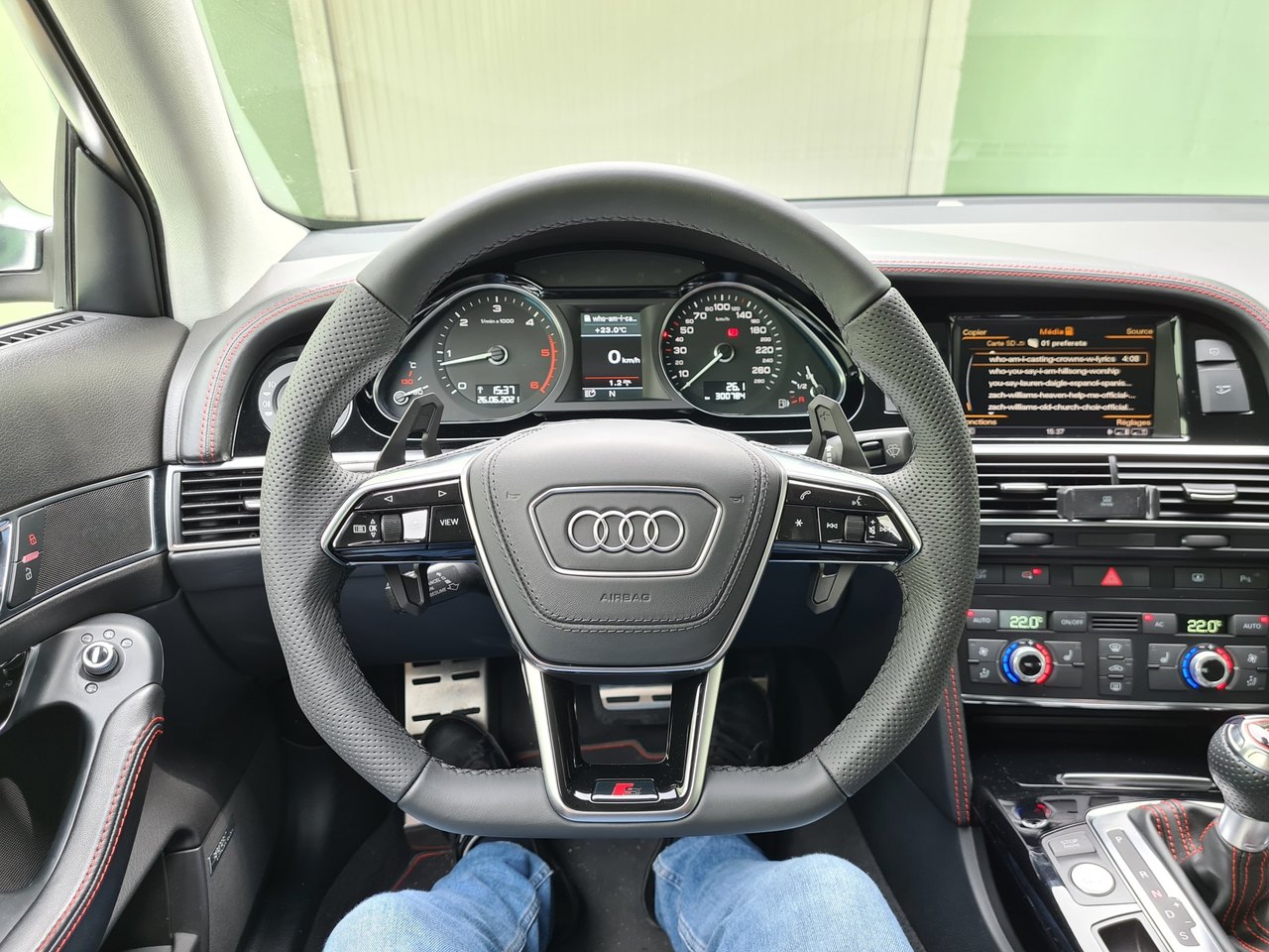

[Megatron] Ma voiture, mon rêve: A6 Quattro 2010
Megatron a répondu à un(e) sujet de Megatron dans A6 C6 / A6L C6 / allroad C6 - (2005 à 2011)
Salut Merci pour tous ces beaux compliments, je travailles trop en ce moment, j'ai meme pas le temps de repondre. Je profite de cette occasion pour poster des photos d'un volant que j'ai eu dans mon A6... difficile de faire le choix entre celui d'avant et celui-ci. -
