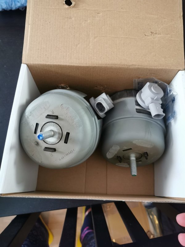

Helioman, celui-là, c'est le plus chiant a enlever. J'ai dévissé l'ecrou d'en haut par ''le phare'', car le phare était démonté, ainsi que le parechoc. J'ai levé le moteur, mais pas beaucoup, je l'ai plus soutenu que levé, et le support s'enleve apres par en bas. Il y a du travail... Le moteur je l'ai levé avec un crique et une planche bois sous le carter d'huile. Le carter est en fer, donc ca ne risque pas de fissurer. -

En fait, quand je l'avais acheté cette voiture en 2012, elle avait 137.000km, et là, j'ai l'impression d'avoir le meme moteur souple et sans vibrations. Ca reste toujours un V6 diesel, mais il est vraiment doux. Je précise que les supports d'origine sur la voiture en comparaison avec les deux nouveaux étaient plus petits en hauteur d'environ un centimètre, du a l'usure. -

Il y a pas mal de demontage a faire, il faut lever le moteur, mais ca se fait. Pour la boite, pas besoin de lever, il suffit de la bloquer pour qu'elle ne descende pas. 295-296.000km, je ne sais pas exactement. J'ai pas beaucoup roulé dernierement, j'ai pas pris de vacances cet ete. -

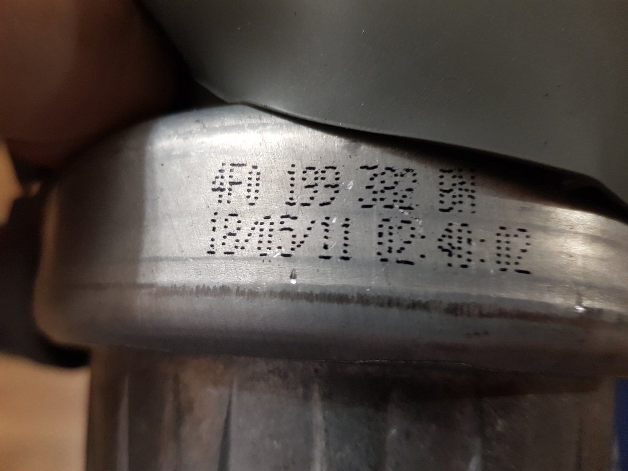

Salut a tous J'ai récemment changé les supports moteurs , le support de boite, et la poulie damper. Il y a un mois j'ai eu la courroie d'accessoires qui s'est cassé en se déchirant. J'ai pris comme fautive la poulie damper, et je l'ai changé avec une nouvelle d'origine. Je me suis dit qu'il serait temps de changer les supports moteur aussi, ainsi que celui de la boite. Et ca vaut bien la peine de le faire, car apres le changement je sens une vraie différence par rapport a avant. Le support de boite je l'ai pris en Lemforder, sur Autodoc. Je mets quelques photos... par contre pas des photos du montage. -
