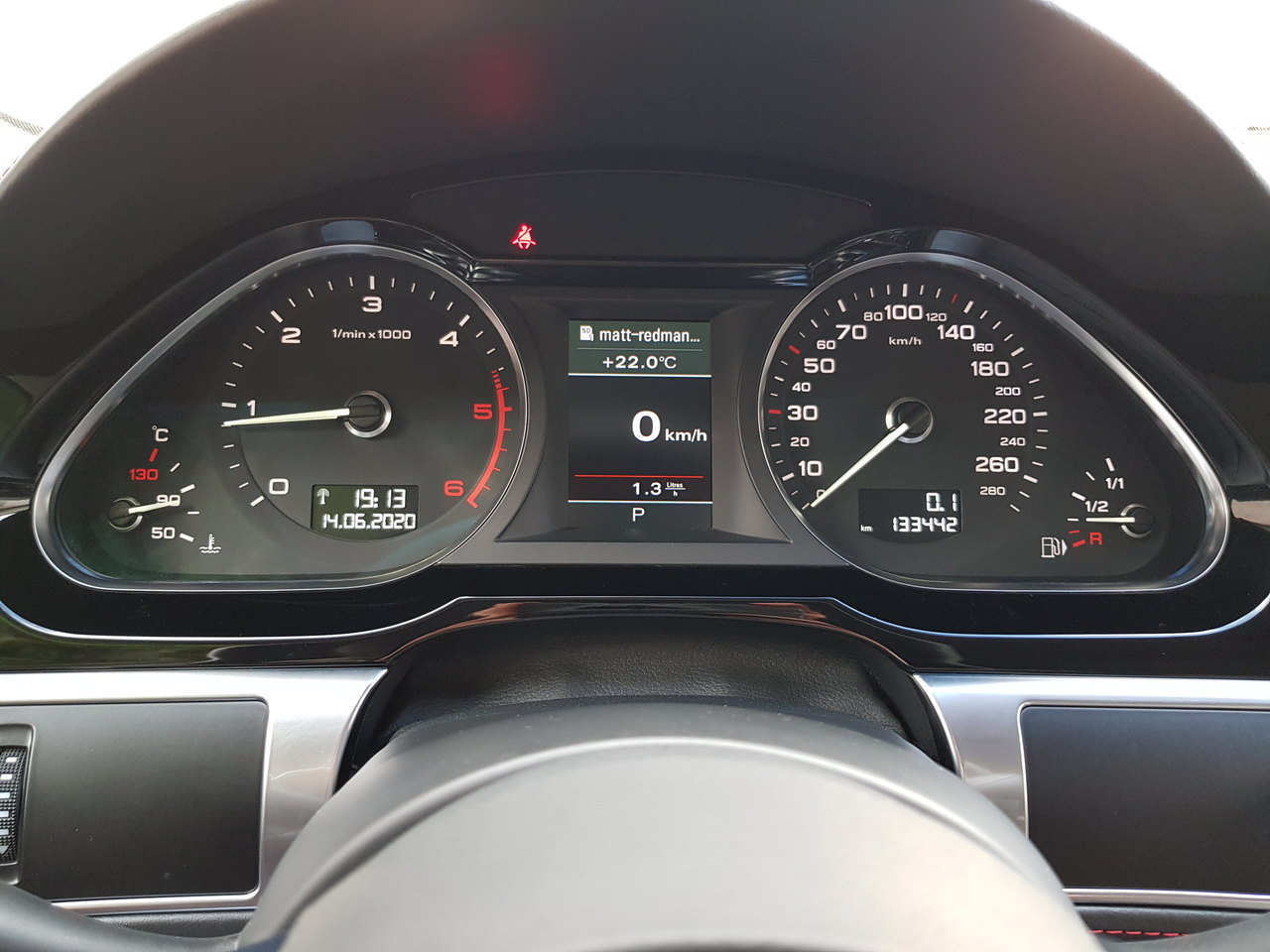

Salut Modif des ecrans effectuée aussi sur le port-instruments. J'adore les aiguilles blanches... 20200614_191320.mp4 -

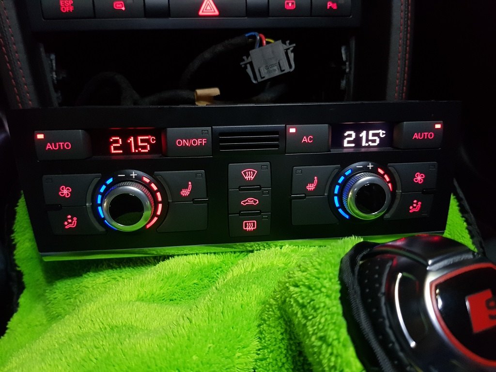

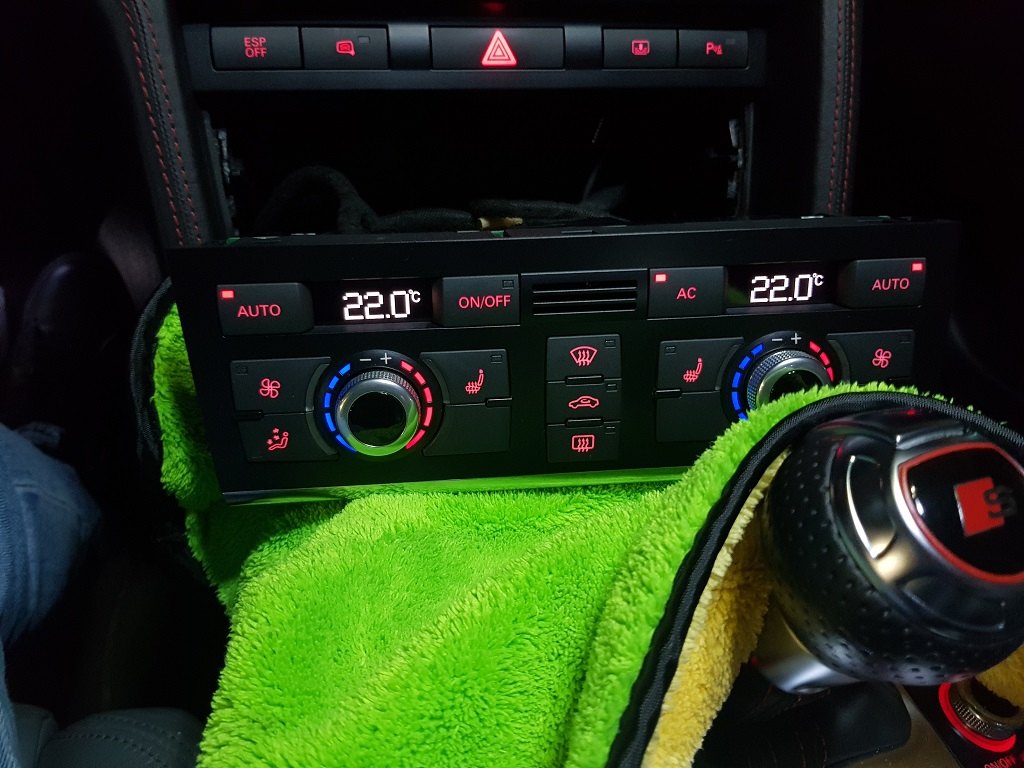

Oui 113, ca fait plus recent et plus exclusive aussi. Merci kev. En faite sans changer les ecrans cette modif n'est pas possible, car en vrai c'est l'ecran qui fait que fond rouge de l'ecran disparait. Regarde les 2 photos. Ici, ecran d'origine et leds rouges d'origine. Et ici le nouveau ecran, mais toujours avec les leds rouges d'origine. On peut observer le fond rouge qui disparait. Et pour l'A3 les ecrans ont le fond rouge, comme les A6 d'origine. Alors a moins de trouver ce type d'ecran pour la A3, je ne vois pas comment faire pour avoir le meme rendu. Car si on mets les leds blanches avec les les ecrans d'origine ca fait un arriere plan bleu. Et c'est tres tres moche... Merci encore Remi! -

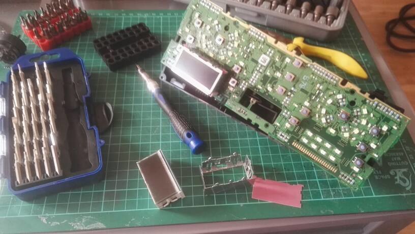

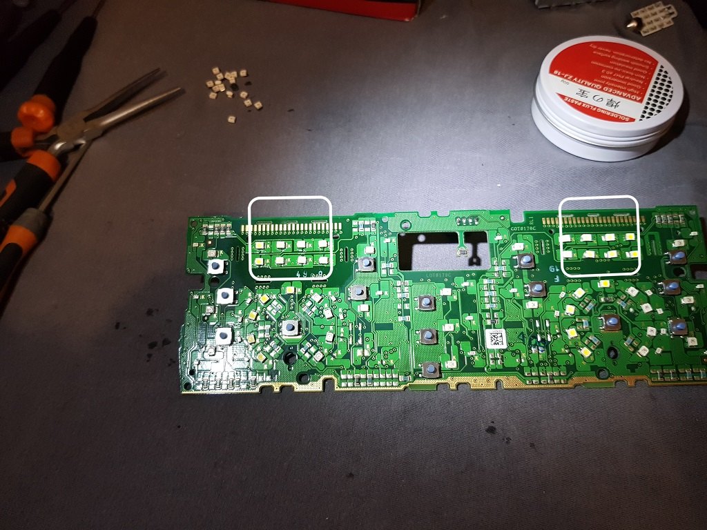

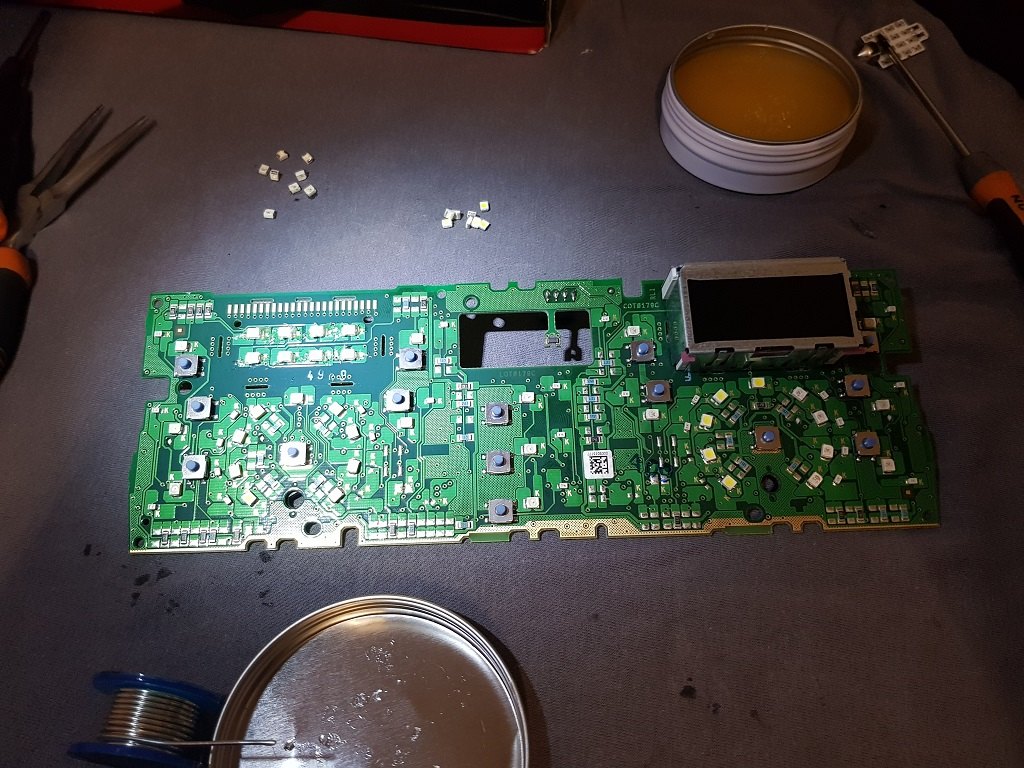

Salut Je reviens avec une petite présentation, du travail effectué pour changer la couleur du rouge au blanc. Mais ça ne peut pas se faire sans changer les écrans d'origie avec ceux ci: https://www.aliexpress.com/item/32934411766.html?spm=a2g0s.9042311.0.0.60274c4dfW8zFf On ne peut meme pas appeler ca un tutoriel, il n'y a pas assez d'explications, mais ça peut bien aider pour montrer le boulot qui sera a faire. Je précise que sans les écrans achetés sur aliexpress le rendu ne sera pas pareil, les écrans seront bleu foncés et le redu tres moche. D'abord il faut démonter le panneau de clim et le poser sur la table, on ne peut pas travailler sur la voiture. Voici la video pour voir comment faire. Une fois sur la table il faut deviser les 6 vis qui tiennent la façade, et ensuite séparer la plaque eélectronique de la façade, pas des visses pour ça. Mais il fait faire attention quand on déclipse les cables, soyez prudents avec le tournevis... Il faut ensuite démonter les écrans, car ils sont fixés par derrière, avec ces 6 fixations. Voila a quoi ça ressemble quand l'ecran est demonté. Apres il faut désouder les leds rouges d'origine, et les remplacer par des leds blanches. Une fois les 2x8 leds remplacé, vous pouvez remplacer les anciens ecrans avec les nouveaux ecrans, ceux qui sont dans le lien plus haut. Pour cette opération j'ai pas pris des photos, mais c'est un jeux d'enfant pour les enlever et le remplacer. Une fois les leds blanches soudées on remonte tout dans le sens inverse. Et on teste... Si tout est bon... il y a plus que profiter du nouvel affichage. Mais je me suis rendu compte le lendemain que ca eclairer trop fort, regarder cette photo comme a droite ca ecclaire fort par rapport aux leds rouges qui sont a gauche. Alors j'ai tout démonté, et j'ai collé sur les films roses qui sont a l'arriere des écrans 3 couches de scotch blanc-transparent. Ca s'appele Scotch magic. Rassurez vous, quand vous allez démonter l'ensemble vous allez comprendre toute de suite de quoi je parle. Donc 3 films de scotch par dessus du film rose qui est derrière chaque ecran. J'ai prix la photo de yoyovento pour vous montrer le film rose. Et voila le rendu final. Pas de tout gênant, on les observe plus... comme des l'origine sur les autres Audi. -

Salut a tous ceux qui passent par ici! J’espère que tout le monde va bien avec ces moments difficiles qu'on passe. Comme j'ai dit plus haut je suis en train de changer la couleur de l'affichage de la clim et celui du compteur. Celui de la clim j'ai bien réussi, mais le matériel pour le compteur est resté bloqué en SUA depuis 3 semaines. Du coup le compteur attendra... Apres une galère d'un an concernant l'option ACC, j'ai enfin réussi a le faire marche. La galère est trop longue a expliquer, puisque-elle est inexplicable, car beaucoup d'experts on essayé de m'aider mais la chose était tenace. Heureusement que la chance m'a souri un jour... Je rajoute une vidéo en bas avec le fonctionnement Side Assist et ACC. J’avoue que je suis content d'avoir réussi, après tout ce temps passé, depuis que j'ai acheté le premier radar, il y a un an... Voici donc pour les ecrans. Avant: Pedant: Apres: Et fini: -
