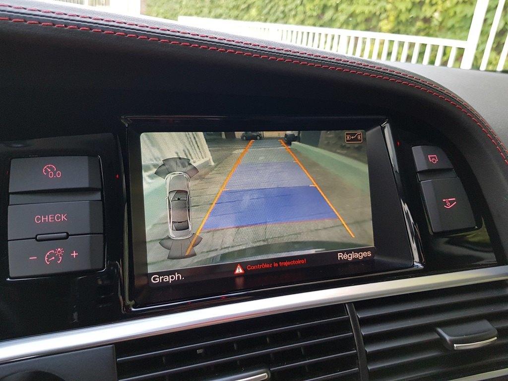

Megatron a répondu à un(e) sujet de Megatron dans A6 C6 / A6L C6 / allroad C6 - (2005 à 2011)
Merci les Alain et Stéphane! Nico, il n'y a pas de kit, toutes les pieces ont ete achetées séparé sur ebay, et le cablage sur le site de kufatec. Le support du calculateur je l'ai acheté en magasin. Voici le lien pour le cablage pour mmi 3g, approximativement 75euro livré: https://www.kufatec.com/en/audi/a6/a6-4f/aps-advanced-rear-view-camera-harness-for-audi-a6-4f-mmi-3g-37162 Et le reste des pieces est a acheter sur ebay.com, ebay.de, ebay.fr et ebay.co.uk. - 4L0980551 - camera, et moi je l'ai prise avec son support deja, sinon j'aurais ete obligé d'acheter le support aussi. - 4F0910441 - le calculateur d'image de la camera - 4F0907297 - le support calculator - neuf 10euro. Il faut bien choisir ses produits, et apres il faut contacter les vendeurs et faire des propositions des prix. Il faut etre audacieux, s'ils acceptent tant mieux, sinon ils vont te dire leur prix. S'ils te font 20-30 euro sur chaque produit ca diminue le total... Une fois que tu achete le cablage du lien tu auras acces au tuto kufatec avec ton numero client et le numero de la commande ou celui de la facture... et là, t'as tout ce qu'il faut savoir. -
