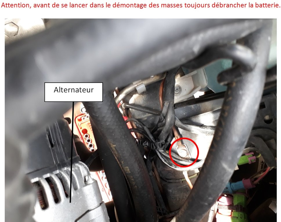

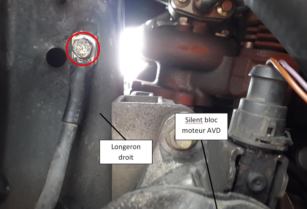

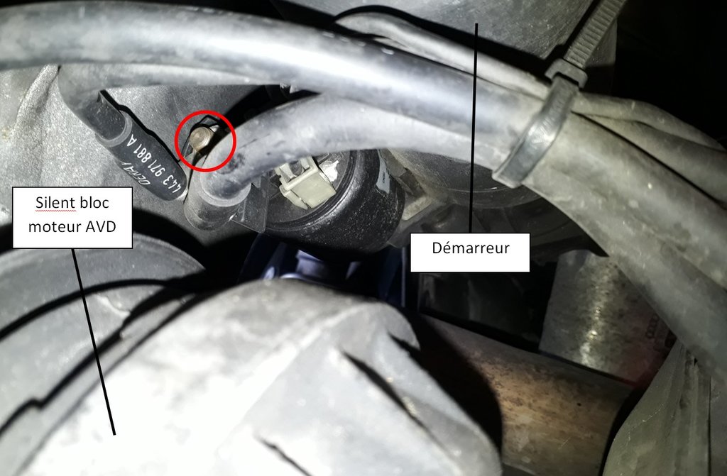

J'ai remarqué une sacrée différence au démarrage mais celle ci à cause du nettoyage interne du démarreur que j'ai réalisé en même temps... Voici les tresses de masse que j'ai nettoyé: -

C'est bon, je suis enfin passé sous la voiture pour nettoyer les câbles de masse, je post les photos prochainement. -

Si le temps est bon (=pas de pluie ni de froid), je le fais la semaine prochaine pendant mes congés. -
