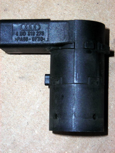

  6. Bienvenu au club. Jacques
  7. Bonjour à tous, Le capteur ultra-sons est remplacé et je confirme que ça refonctionne :bien: . Je confirme bien que si un seul équipement est HS, le radar de recul est inopérant. Merci à ceux qui m'ont aidé :bigthumbup: . Cordialement. Jacques
  8. Bonjour à tous, Merci Gasy de ta réponse :coucou: . La pièce, je l'ai jeudi et je remplace l'élément défaillant vendredi. Le plutôt possible, car je me sens mal à l'aise pour faire des créneaux, tellement la visibilité AR est limitée :exclamation: et la longueur du véhicule augmente la difficulté :hot: . Cordialement. Jacques

  10. Très curieux cette demande.... quel est l'objectif?
  11. ce soir, j"ai passé commande: 87 Euros l'unité :( ensuite, après montage, j'espère que c'est bien le PB de disfonctionnement. Je me sens un peu seul sur le site. J'ai l'impression que ma panne n'intéresse peu de personnes. Je pense qu'avec l'hiver que nous avons eu, il est probable que ce problème est devenu une réalité pour certains d'entre nous avec la neige collé au pare-choc agrémenté de sel... :unsure:
  12. Il me semble que ces capteurs ne soient pas vendus à l'unité... Quelqu'un peut-il me confirmer?
  13. ok, merci arkoon63. Donc, il faut que je remplace l'équipement défectueux.

  16. Bonjour, J'ai fait les tests: -Contact sans mise en route du moteur. -Passage de la marche AR -Un Bip long de 3 à 4s = :bien: OK -Aller derrière la voiture... -Contrôler que les feux de recul sont bien allumés = :bien: OK -Prendre le tube rond en carton d'un rouleau de PQ... -Positionner le tube sur un capteur -Un cliquetis doit se faire entendre = NOK sur tous les capteurs -Si pas de cliquetis, sur un ou plusieurs capteurs, capteurs HS: :( !!!! -Si pas de cliquetis sur tous les capteurs, contrôler le fusible (voir Doc) : pas trouvé sur la notice - puis la centrale positionnée sur l'aile intérieur AR-D: :exclamation: prochaine investigation prévue.

  19. Bonsoir, Je recherche des infos pour rechercher la panne de mon radar de recul sur une A6 V6 2,4 de 2000. Durant l'hiver, j'ai eu un fonctionnement aléatoire de mon radar de recul; puis maintenant, un bruit continu lorsque je passe la marche AR et ensuite plus rien. Je pense que le sel a dû provoquer un problème de corrosion sur le câblage ou sur les composants. Je souhaite tester l'ensemble de l'installation. Pour cela, je souhaiterai avoir le plan d'implantation et le schéma de l'interconnexion des composants. Merci d'avance celui qui pourrait m'aider dans mon expertise. Cordialement. Jacques :)
