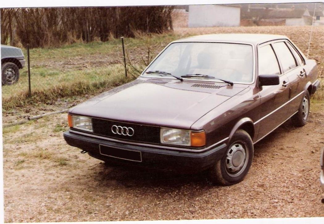

photos de vos anciennes Audi, vw "patrimoine"
Pivert a répondu à un(e) sujet de 911 dans Audi / 60 / 75 / 80 / Super 90 / Variant
Cette Audi 80L de 1980 a appartenu à mes grand-parents, puis à mes parents. Moteur 1272cm3 de 60 ch, boîte 4 vitesses... -
