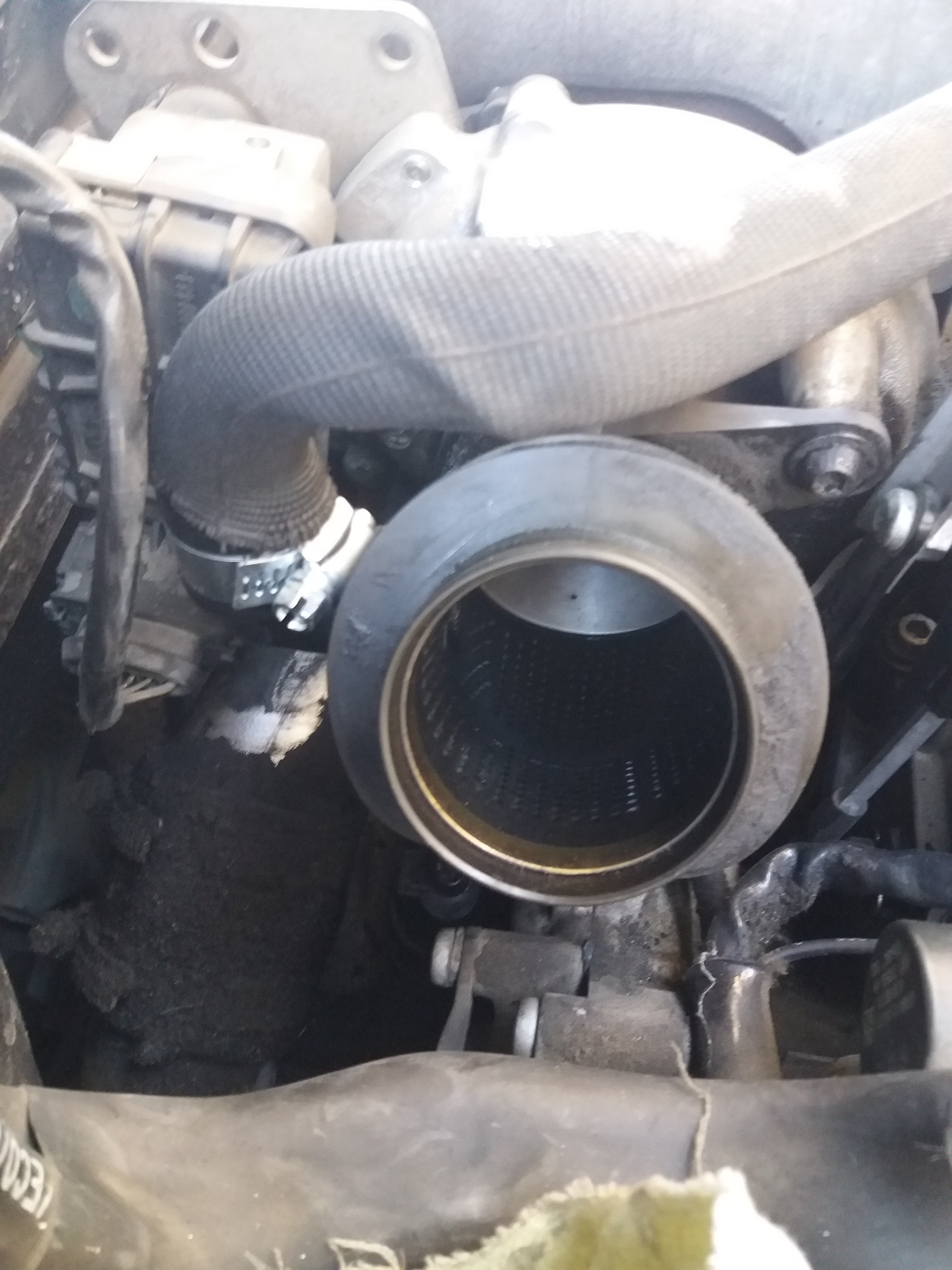

J'ai démonté cette durite avec sa bride pour voir un peu mieux ma biellette de papillons. Et en appuyant sur la durite ou elle est emmanchée il y a du gras liquide et noir qui est sorti , c'est comme ça que j'ai compris d'ou ça venais. Donc j'ai tout nettoyé les dépôts et depuis c'est resté nickel -

Slt, petite modif sur le reniflard d'huile qui devient rigide avec le temps et suinte > ajout d'un collier pour retrouver une bonne étanchéité et éviter que ca pourrisse de gras l'environnement et notament la durite de turbo juste en dessous comme on voit sur la photo de mon moteur. -
