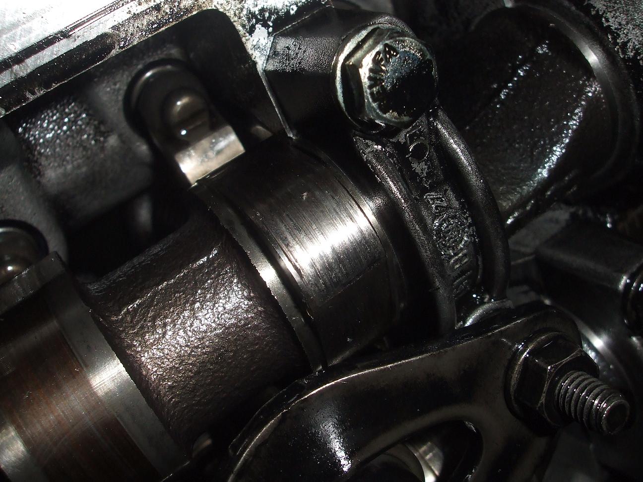

Mais sur ce moteur il y en a 4! et les 4 étaient assez marqué. j'ai préféré changer le moteur avant d'aviur d'autres surprises, mais pour trouver un AKE, faut te lever tôt. Je n'ai trouver que un BDG et je l'ai transformer en AKE... -

Salut, Quelle différence déjà avec de 5w30 et de la 5w40? La 5w40 n'est elle pas plus performante? En ce qui me concerne je suis sûr que la casse de mon précédent moteur a été causé par l'utulisation de la long-life, comme vous pouvez le voir sur la photo jointe, même si on dit que les arbres à cames sont fragiles sur ce moteur... -

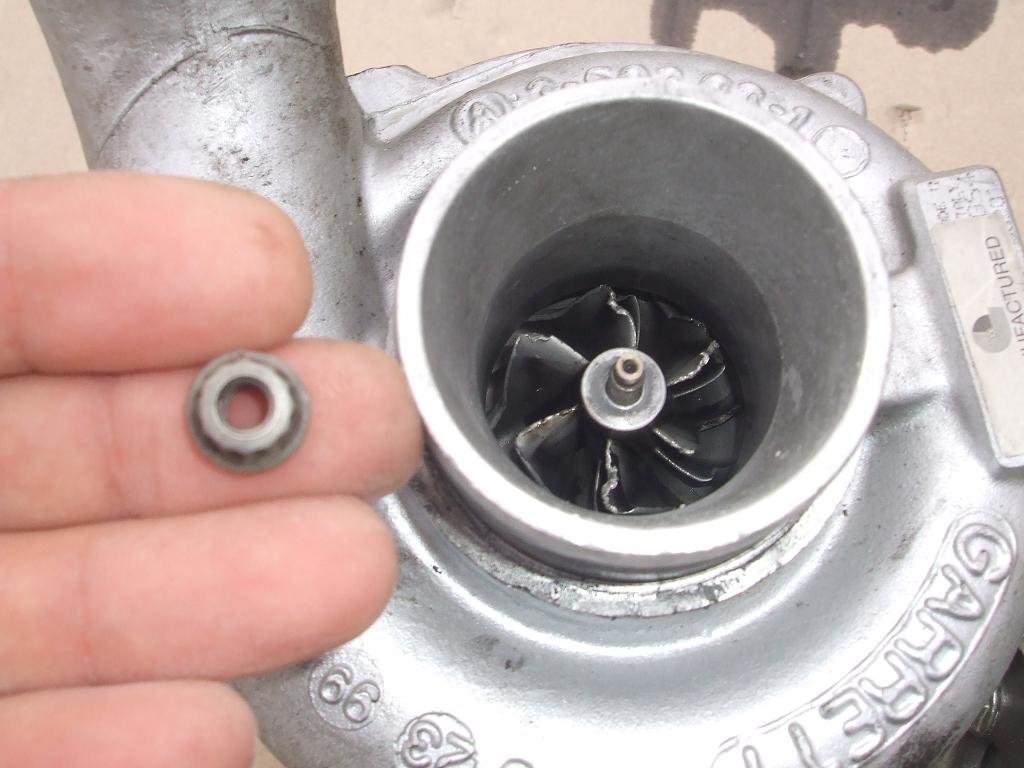

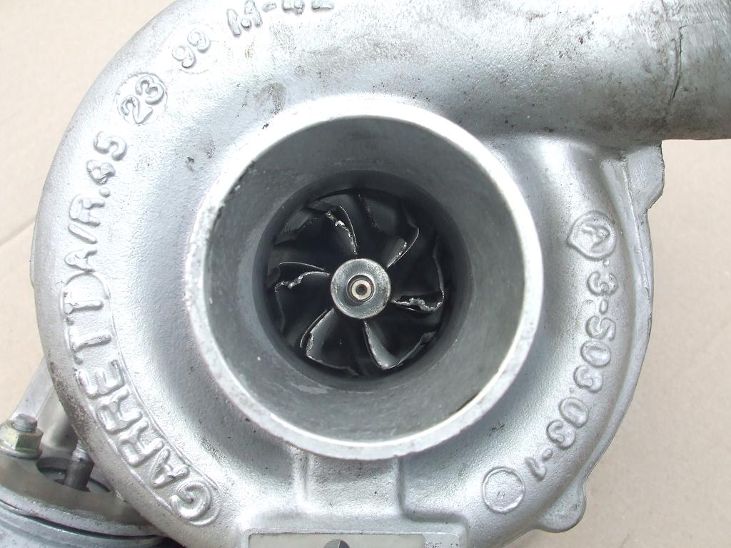

Verdict après démontage, c'est bien le turbo HS, la turbine a un jeu de folie et qu'est ce que j'ai retrouvé par hasard dans la tubulure du débimètre? L'écrou de serrage de la turbine ... Je vous aurais bien montré les photos mais j'arrive pas à les insérer... Quelqu'un pourrait t'il m'aider... Après remontage d'un turbo que j'avais de coté, la voiture a demarré sans problème, jusqu'à ce que je donne quelques petits coups d'accelérateur. Grosse fumé en partant de la base du turbo, on peut voir de l'huile qui sort toujours de la base du turbo, et là le moteur tourne bizarrement, à la limite du calage! Je coupe donc le moteur, je le redemarre quelques secondes après et là pas de problème! En fin de compte le moteur se met à fumer uniquement lorsque j' accélère... D'après vous, j'aurais une autre pièce qui aurait lachée? echangeur, ou carrement encore un turbo mort... -

Bonjour tout le monde, :coucou: Je vous fait suite de mes galères qui continuent... Hier je roulais tranquillement sur une autoroute, 120/130 kmh, j'allais pour sortir mais j'avais une voiture qui me genais pour sortir j'ai donc appuyer à fond sur l'accélerateur, la voiture à donc rétrogradé d'un rapport et j'ai donc pu sortir de l'autoroute sans problèmes, j'ai ensuite arrêté d'accélerer car j'avais après un virage assez important à négocier, je l'ai donc pris sans accélerer, juste avec l'élan de la voiture, à la fin du virage, j'ai voulu re-accélerer et là, plus rien, comme si le moteur était coupé, mais le moteur tournais encore,et ensuite grosse fumée derrière, je vous laisse imaginer... Heureusement je n'étais que à 2/3 km de la maison, j'ai pu rentrer sans trop de problèmes... (Mais pourtant mon turbo était neuf, il n'avait que 4 mois, je l'avais remplacé suite à une casse moteur en croyant au départ que le turbo était cassé, en fait c'était les arbres à came qui avaient cassés...) http://forums.audipassion.com/services/forums...showtopic=78126 Je voudrais donc savoir si ce problème est déjà arrivé à quelqu'un, car je n'ai eu aucun bruit lors de la casse du turbo, aucun signe préventif, car comme je vous l'ai dit, le moteur n'a que 75 000 km et le turbo n'a que 4 mois, ce ne serait pas un problème de reniflard? J'éspère que quelqu'un pourra m'éclairer car je vais remplacer le turbo mais je part en vacances avec ma petite famille dans 10 jours, 3000 km aller /retour, j'ai plus du tout confiance à la voiture... -
