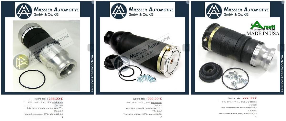

Ça y est, tout est monté! Commander sur EBay dimanche soir, colis réceptionné mercredi matin! Livraison éclair, super vendeur. 521,36€ la paire avec port et kit silent-bloc et c'est bien du Arnott. Si j'avais pas galèré pour retirer cette foutue vis grippée sur le train supérieur ( j'ai du mettre du degrippant et laisser agir toute une journée) l'operation se fait facilement en 1h / 1h30, je n'ai pour le moment fait que le côté défectueux. Ça fait plaisir de retrouver mon Allroad haut sur pattes! QUE DU BONHEUR... Tout ça pour vous dire qu'il ne faut pas hésiter à franchir le pas, c'est vraiment pas compliqué. J'aurais pu le faire sur un pont au garage de mon frangin, mais j'ai voulu faire ça tranquillement chez moi, la tête reposée. Je ferais l'autre côté pendant les vacances de Noël. Prochaines étapes : 1 - Commander le kit de réfection du compresseur qui commence vraiment à être fatigué. 2 - Remplacement du Bloc Électrovannes qui des fois fai un peu ce qu'il veut. Je vais essayer de retrouver les infos sur le forum pour commander ce kit de refection compresseur. -

Pourtant ça fait 2 semaines que j'eclume les annonces sur le bon coin à la recherche d'un boudin pneumatique et en vain! Mais je faisait pas attention aux annonces avec véhicule en pièces détachées... Je viens de vérifier, l'annonce y est encore. Je le contact demain pour voir s'il les a encore et à quel prix. Merci pour l'info, c'est cool! -

J' hésitais également à prendre ceux-là, mais comme je l'ai écris précédemment, je vais le garder pour le moment comme 3ème voiture car comme tu le sais c'est vraiment une voiture à part et super polyvalente mais la revendre par la suite dans 1 an ou 2... Mais sur le bon coin il y a rien et dans les casses j'ai même pas essayer vu la rareté de la voiture! -

Bonsoir à tous, après avoir fait un devis chez Audi pour le changement du boudin AVG, autour de 1300€, pièces & MO (fin 2008 ils m'avaient compter 1h30 de MO, là c'est juste le temps pour la dépose! :reflexion: ), je me décide donc à commander une paire de boudin chez Miessler. J' ai déjà pu voir que plusieurs d'entre vous on déjà commander sur ce site mais sans préciser le modèle retenu. Lequel des 3 me conseillez vous? Je vais également commander chez eux le bloc électrovannes qui me faisait des siennes depuis pas mal de temps et finir par commander le kit de rénovation du compresseur sur EBay. Modèle N°1 http://www.air-suspe...a=1172&lang=fre ; Modèle N°2 http://www.air-suspe...?a=673&lang=fre ; Modèle N°2 http://www.air-suspe...?a=118&lang=fre -
