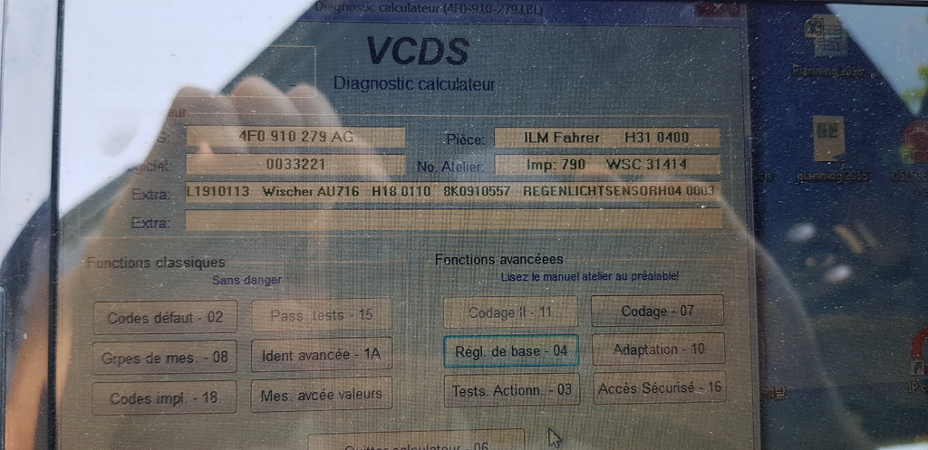

reglage electrique du volant q7 avus 2006
SPYMAN a répondu à un(e) sujet de adrien94 dans Q7 / Q7 V12 4L - (2006 - 2015)
Auto réponse Dans mon cas c'était bien une perte des fin de course donc il suffit de faire un réapprentissage. 09 Reglage de base Depuis que le véhicule est neuf il a souvent perdu sa position au moment du redémarrage mais c'était la première fois qu'il m'a complètement bloqué. J'ai mis la fonction easy entry sur arrêt parce que je voudrais pas me retrouver un jour complètement coincé et au final cette option n'est pas vraiment utile. -
Bon, je me retrouve dans la même situation! Volant bloqué en haut! L'avancement et le recul fonctionnent! Pas de défaut au vcds, et le bouton envoi bien l'information au boitier mémoire mais pas de 12v en sortie. J'ai alimenté en direct pour le faire descendre, donc le moteur fonctionne bien. Je sais plus où chercher! Fin de course d'un moteur qui déconne? ou faire un apprentissage? mais j'ai pas trouvé la fonction! sur un autre forum j'ai lu un post d'un gars qui avait eu le problème sur un RS6 et chez Audi ils lui ont changé la colonne complète car le boîtier mémoire était HS. Dans le cas du Q7 le seul boîtier que je vois de fixé sur la colonne c'est celui du neiman. -
