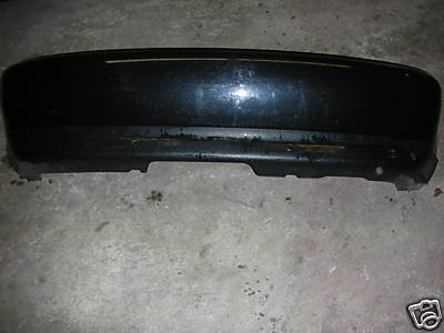

  17. voila la photo est pas top mais c la seule que j'ai trouvée. ici
  18. c'est pas les même, pour le moment j'ai un radar de recul style valeo que j'ai mis, mais la jupe d'origine que j'ai percée mais c pas top (trop prés du sol), la jupe avec le radar de recul d'origine n'est pas pareil (plus plate)
