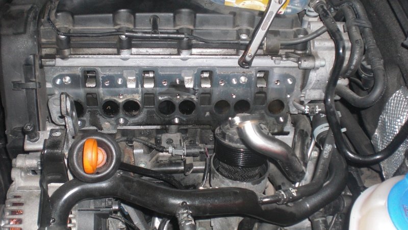

D ailleurs voici le moteur d audi cab ( blb) pris sur son tuto : comme moi pas de clapets et la ref sur la tubulure est la meme que la tienne mais sans le H -

Leon ! voici une photo de mon 2.0 TDI BLB de 2005 ! je n 'ai pas cette depression donc je ne dois pas avoir de volets dans la tubulure d'admission !!!!!! d ailleurs dans le cercle bleu bien que different du tiens . ton moteur est bien un BLB ? il est possible que la présence de ces volets soit due a ta boite auto ? et/ou alors à cause du FAP si tu en as un un . -

Merci ! ok je comprends mieux car sur le bloc 170 ip c'est donc une commande électronique comme sur les 6 cylindres . par expérience quand vous avez démonté la tubulure pour nettoyage de la calamine l'encrassement est plus important coté volets ou coté entrée admission ( coté vanne EGR). car sur la mienne coté entrée comme je vois encore de la matière grise non recouverte de calamine je me demande si j'entreprends ou pas le démontage pour controler les volets sachant qu'il n'y a pas historiquement beaucoup de remontées négatives sur disfonctionnement des volets en 2.0 tdi ou du moins encrassement moins important que sur les 6 cylindres. -
QUESTION TECHNIQUE : quelqu un connait il comment ces volets si sensible sur les 6 cylindres tdi ( cause calamine) fonctionnent sur nos tdi 2 litres ip notemment 140. en effet sur le 2.0 170 IP ils sont commandés via la N316 ( vanne de volet de tubulure d’admission N316 est assuré par le calculateur du moteur, via une cartographie.) par contre sur nos 140 point de N 316 !!!! donc comment bougent ils ????? si quelqu un connait le fonctionnement ? sur la photo ( tubulure admission de la voiture de LEON ( 140 IP BLB) on distingue bien la présence de ces volets.............
