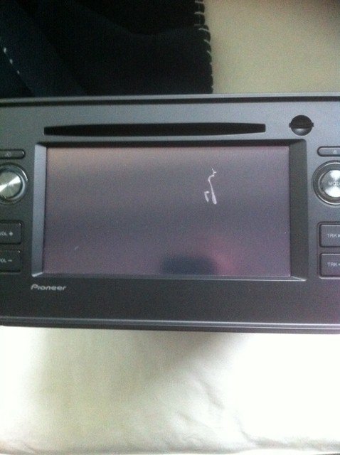

Salut Leon je me sers de ton post pour une petite question : je viens d acheter un multimedia DOUBLE DIN pioneer de 3 ans d 'occase pour mon fils bon prix mais avec griffe sur ecran qui ne gene pas ! mais j aimerai quand même rectifier le tir à ton avis a quel niveau se situe la griffe ( tactile, dalle ect ect ) en fait j aimerai trouver une piece de rechange mais not too expensive ? OU SOLUTION POUR ATTENUER comme tu peux le voir ;;;;;;;poste allumé cela se voit beaucoup moins QU ECRAN ETEINT -
