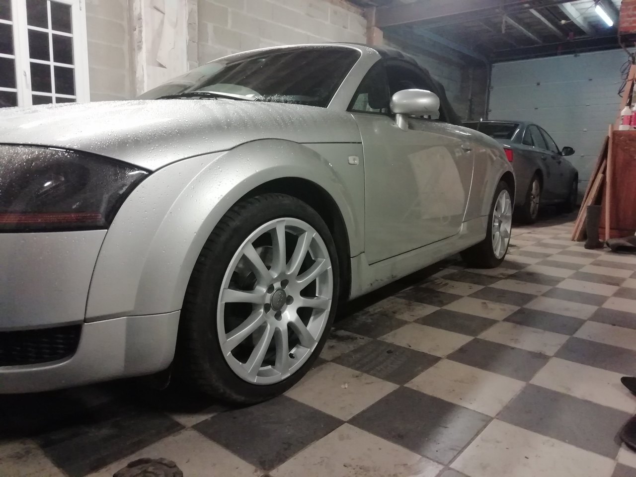

Audi TT roadster quattro 224
Manu A6 Sline a répondu à un(e) sujet de Manu A6 Sline dans TT MK1 : Coupé / Roadster / Le Mans / quattro Sport - (1998 à 2006)
La rabaisser....Oui mais non....Pour sortir de mon terrain elle va frotter.... Celle de mon frangin frotte ,et pour sortir l'A6 suis obligé de la metre en position haute ...Les calles d'elargissement...Suis pas fan non plus......Dejà que la monte de pneu doit pas mal solliciter les roulements..Si en plus on deporte les efforts... -
du 18 -
Je viens de faire des achats... C'est pas de l'origine.... Mais ça devrait lui donner un peu de cachet... -
