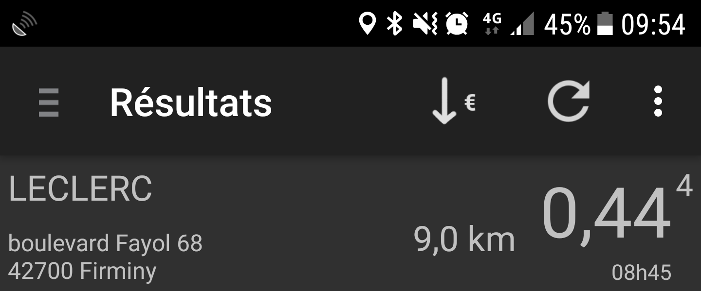

Leclerc fait une opération carburant a prix coûtant durant le mois de novembre ce qui explique qu'il soit a 0.45€ le litre
