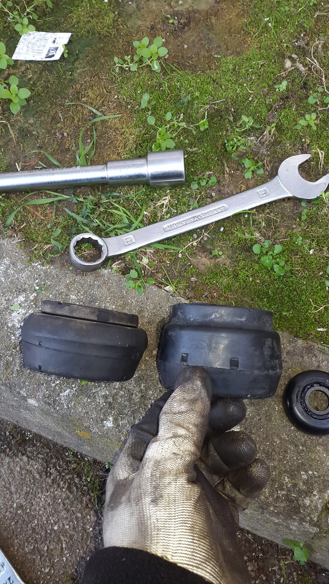

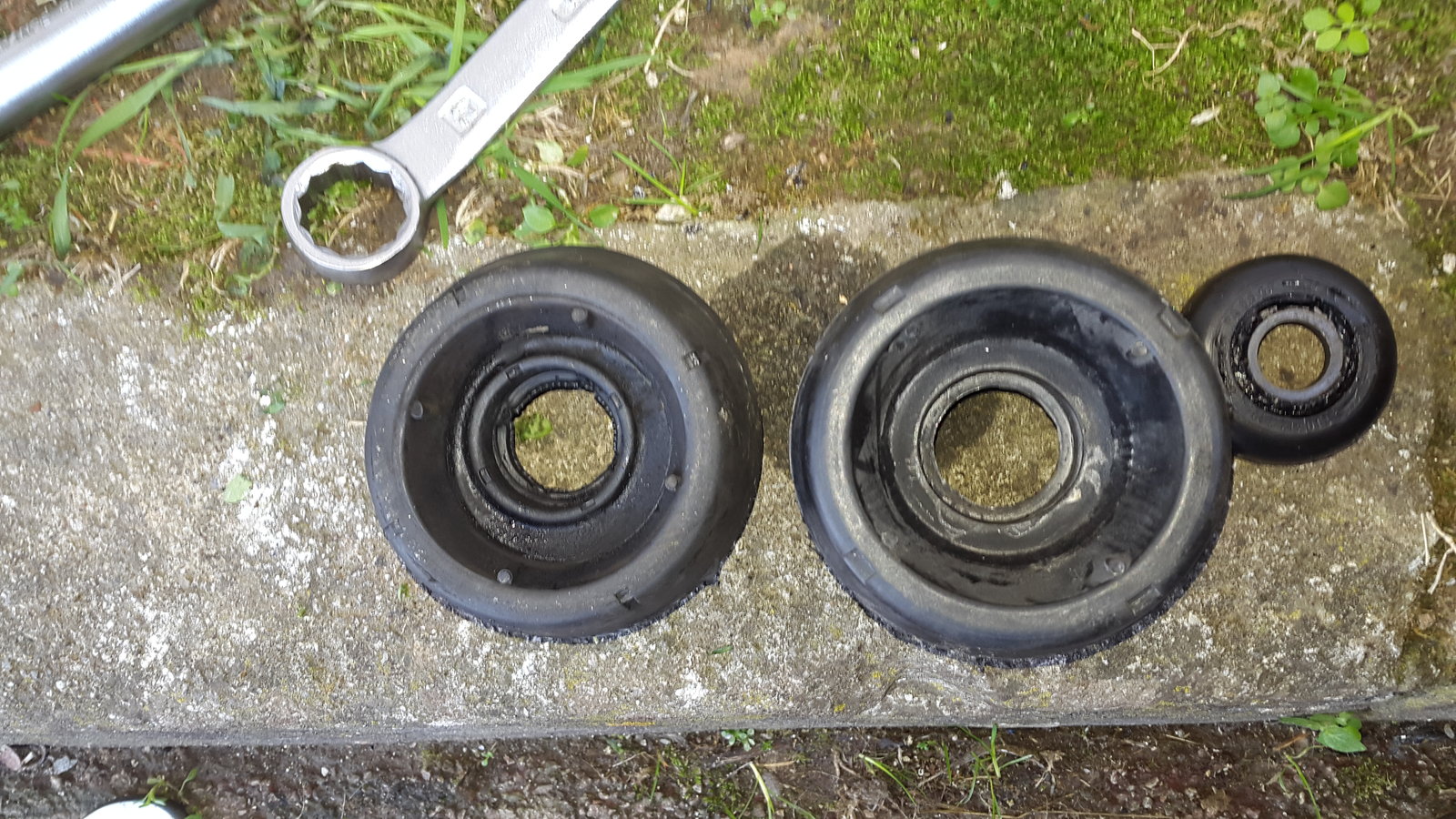

Probleme ressort resolu. Erreur de ma part, j avais mis la rondelle butèe a l envers bouuuuuuu!lol -

Vivement qu elle parte a la casse pour la prochaine lol Apres changement de mes coupelles d amorto j ai un probleme encore plus dangereux que si j avais laisser avec celle usé. Le ressort tourne sur lui meme lorsque je braque mes roues.( a la tete d amorto) Donc je doit me taper amorto complet plus les butés en fer. En du coup j ai une rotule de direction qui c abimé a cause de cela car lorsque je prend une bosse la voiture n est plus du tous stable et en ville tres dangereux. -

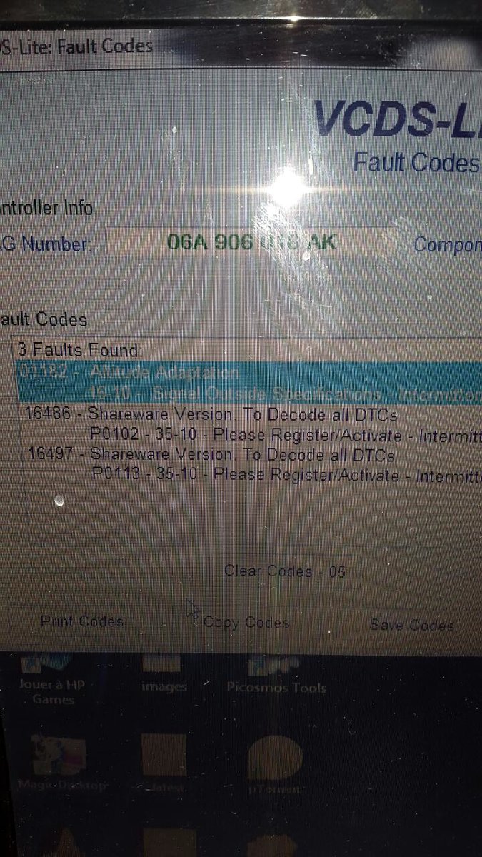

Salut tous le monde est ce que vous savez ou trouvé les valeurs des audi pour comprendre en detail. Car les valeurs -20% sur sonde lambda pas sur que ce soit bon? -

Apres changement coupelle d amortisseur je sent que les coupelles ne sont pas bien appuier et bouge. Lorsque je braque a font on entend le caouchou qui rip sur la tole.(comme lorsqu on tourne dans un parking souterrain d un magasin) Vous voyez la sensation lorsque le pneu rip sur le sol peint? Du coup sa ma tuer mon parrallalisme. De plus lors du remontage des coupelles, elle sont pas identique malgré la bonne reference. Lors du remontage j ai mis roulement,coupelle apres on mes l ecrou et la le probleme commence. Si on sert trop fort l ecrou il traverse la collerette en caoutchou qui tiens la coupelle en place sur l amorto. Mon amorto droit n a meme plus de pression (je le comprime en appuient sans forcé dessus...) Pensez vous que mes amorto sont mort? -
