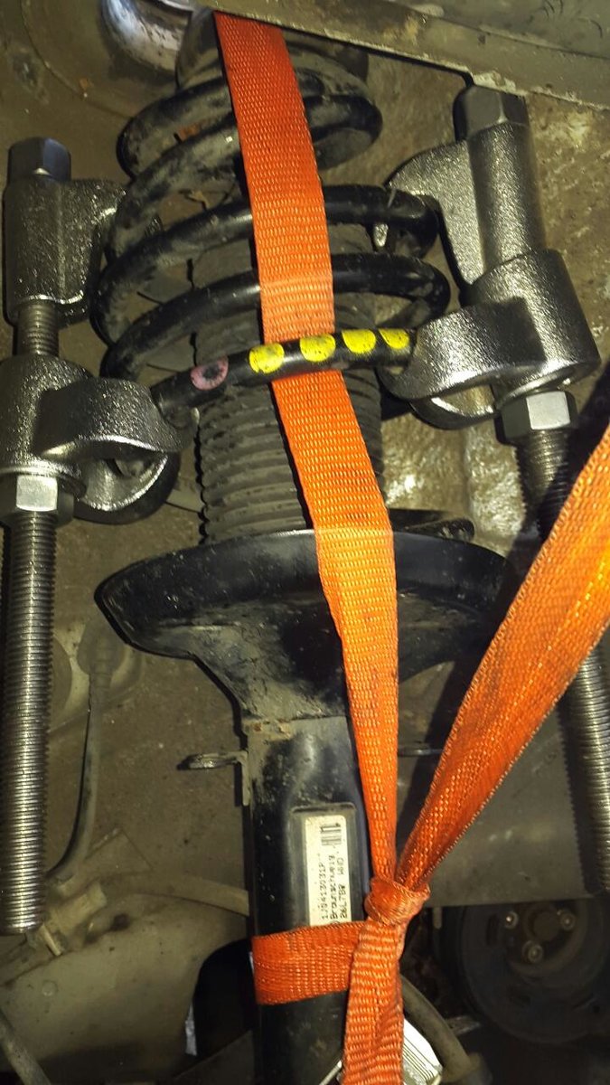

Pour ceux qui s interroge sur mes compresses ressort car bizarre mais ce sont ceux de norauto que j ai du modifier car eux la tige filter etait de l autre coté du coup impossible a compressé les pat de vise taper. En gros le moins chere chez norauto sont bien pour monter des amorto sur table car pas trop fait pour la a3 -

Voila comment j ai reussi a sortir l amorto sans tous demonter ;) J ai compresser et demonter le boulon du haut. Apres j ai demonter la petite bielette en caoutchou sur le triangle et j ai demonter le boulon et sa vise qui tiens l amorto sur le porte fusé J ai passé une sangle en bas de l amorto que j ai fait remonter par le trou en tete d amorto,j ai fait glisser la sangle le long de l aile et racroché a l amorto. Ps:oui j ai bien regarder qu en liberant la pression du verin de l amorto qu il n abime pas mon aile ;). Bilan quelque coup sur la tete de fusé et l amorto est sorti tous seul. -

En gro si je compresse pas, j ai pas assez d empatement pour le sortir du porte moyeu et si je compresse l amorto fait descendre le porte moyeu jusqu en buté du triangle au berçeau. Je me suis meme aperçu qu en metant ma voiture sur chandelle au premier trou la roue frole le sol...c est la premiere fois que sa me fait sa. C est pour cela que je voulai comprimé le ressort et prendre une sangle a cliquet pour comprimé l amorto et apres tapè avec une cale sur le porte moyeu -

J ai essayer toute une journée sans compressé (de 10h du mat a 19h) mais impossible a sortir car mon triangle etait en buté contre le berceau.Il me manquai 4 cm pour le sortir l amorto du porte moyeu. En plus certain mon dit que si je demonte l amorto sans le compresser le ressort peu sauter car il est pas toujours bien tenu par l ecrou et la rondelle? -

https://m.youtube.com/watch?t=9s&v=yubXke-QpV8 J ai fait exactement comme dans la video ci dessus et lorsque mon compresse ressort est mis mon amorto descend jusqu a ce que le triangle touche le berceau. Donc impossible de le sortir. Et j ai meme pas deboulonné l ecrou du haut. Je vais essayer en deboulonnant en haut en premier pour voir. Car la je fatigue et je peu pas passer mon ct a cause de sa grrrre Je m en doutai de faire sa demonter une parti du triangle)mais sa me fesait chier car j ai fait mes 4 pneu et parallelisme il y a pas longtemps. Est ce que je vais devoir le refaire? -

Car j ai deja fait demonter la bielette sur le triangle ainsi que l ecrou et en bas de l amorto avant de lever mais le ressort ce detend quand je leve et du coup j ai pas assez pour sortir l amorto. D ou le faite d avoir comprimé mon ressort mais une fois comprimé c est l amorto qui descend,du coup impossible de tapé pour le decroché en bas. Ps: pour comprimé mon ressort facilement j ai mis un crik sous mon triangle pour aidé le compresse ressort. L amorto ce retire bien d en bas en premier? Oki donc celui d en haut en premier merci pour l info -
