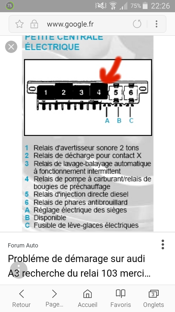

Les vitres qui s'ouvrent toutes seules ...!
south a répondu à un(e) sujet de CQ20V dans A3 8L - (1996 à 2003)
A titre perso je debrancherai la prise de chaque coter de la portiere directement pour eviter quelquonc alimentation car je sais pas ou ce trouve ce relais si tu sais lequelle est ce tu peu le retirer -
Il faut que tu demonte le panneau de porte et debranche les prises de chaque coté. Tu a 1 vis a l angle droit pret du retro,1 vis la ou tu a la poigner de porte.(tu a un couvercle a faire pivoter vers le bas apres regarde autour car je sais plus si tu en a une autre en bas de la porte par dessous. Apres ton panneau ce decroche en le levant vers le haut. Remontage aussi simple. Ps:ne tire pas sur le panneau car il est poser sur des crochet en plastique coter montant de porte et ne sert pas trop fort la vis coté retro car pour ma part elle est visé direct sur la tole et je doit la changer a force de demonter lol. -
