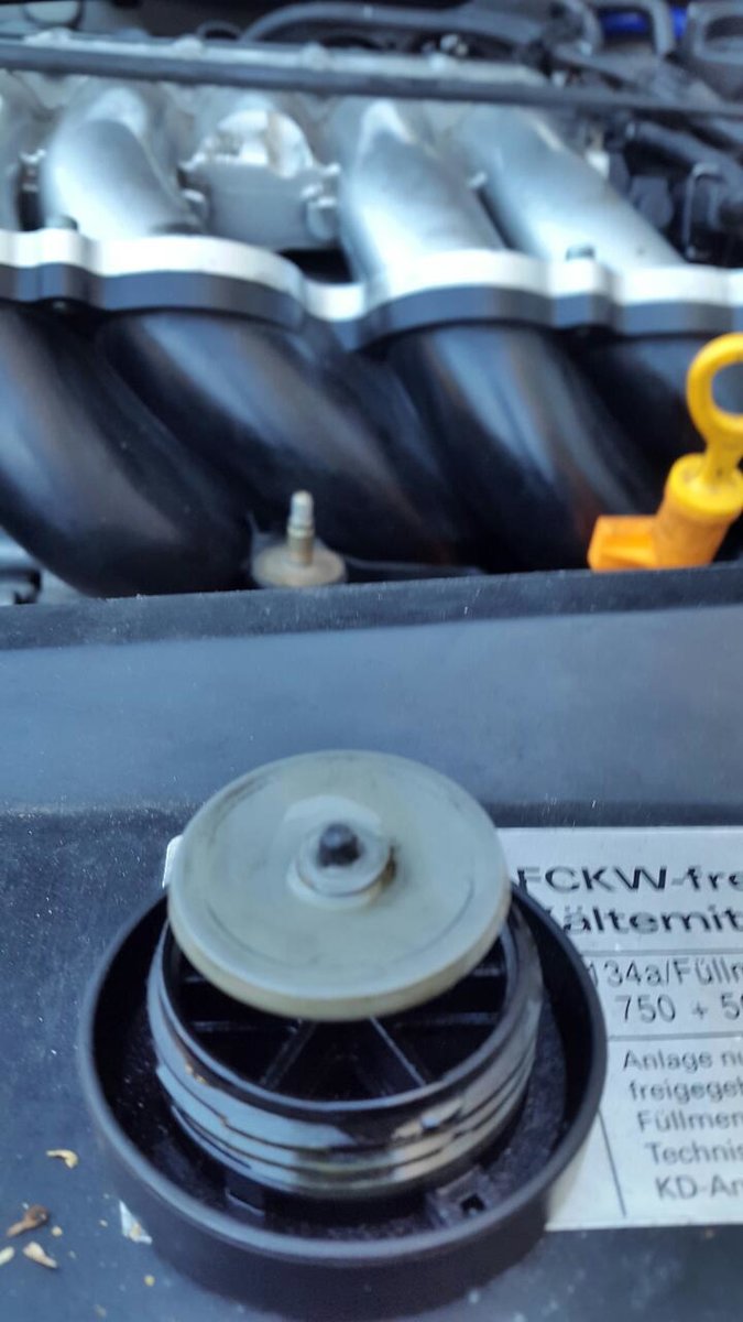

Si tu zoom sur le bouchon en bas du filtage pres du couvercle de bouchon il y a des ergots pour laisser passer de l air donc le bouchon n est pas etanche et seul la membrane en caoutchou doit faire l etancheité a mon sens. En plus j ai voulu remettre sans toucher et bilan le petit morceau de caoutchou etait tomber dans l admi lol. J ai reussi a le sortir via le papillon -

Tu a vue juste la premiere photo c est lorque je l ai demonter la pointe est casser de partout et la deuxieme c est pour remonter en attendant que je change la membrane. Je pense que c est depressioriser l admission en cas de probleme. Car le bouchon n a aucun joint sur -

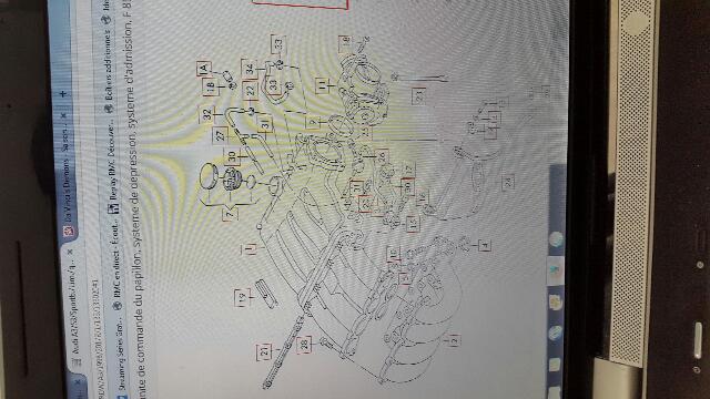

Voici le shema admi de la mienne AGN 8L-W...... Le bouchon est le numero 7 Etant un bloc soupape si je le dessere comme sa j ai peur de lui donner encore plus de jeu si j ai pas la piece pour le changer de suite? -

Bon j ai essayer de serrer de toute mes forces et sa bouge pas d un poil. J attend que mon moteur refroidisse et je vais essayer de faire un patron en papier pour voir si il ce fait aspirer.(j espere pouvoir le trouver comme sa). Car je peu rien faire sans machine a fumé pour detecter les fuites. Generalement on prepare un spray avec du mir pour faire bien moussè mais si c est une inspiration sa rique de rentrer dans l admission et pas top... Le bouchon a du jeu genre 1 mm mais je pense que c est normal? -
