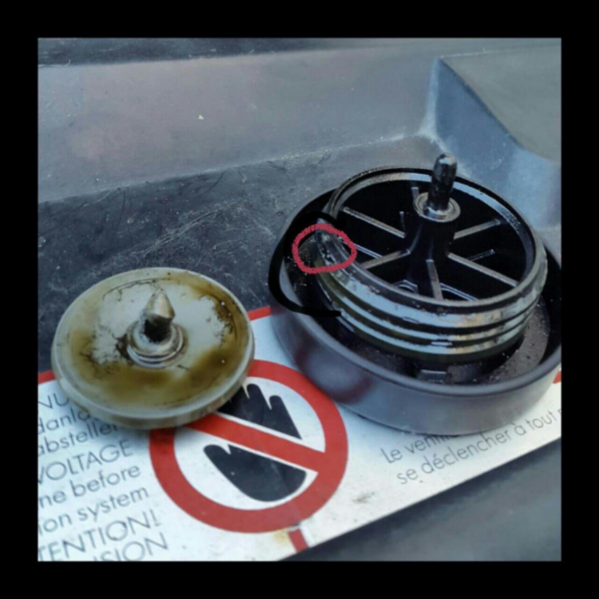

Retour sur la prise d air. J ai changer ma soupape ainsi que le bouchon sur l admission en plastique et toujours le meme probleme. Grosse prisend air et lorsque j accelere elle monte dans les tour meme e lachant la pedale et redescend des tours pas assez vite.(je precise que c est encore pire qu avant) Peu etre le fait qu elle soit neuve la soupape en caoutchou doit prendre bien sa place mais j en doute. Je vais demonder mon boitier papillon cette aprem et recontroler les durites voir meme celle qui passe en dessous de l admi en plastique. Voila pour le retour pour le moment -

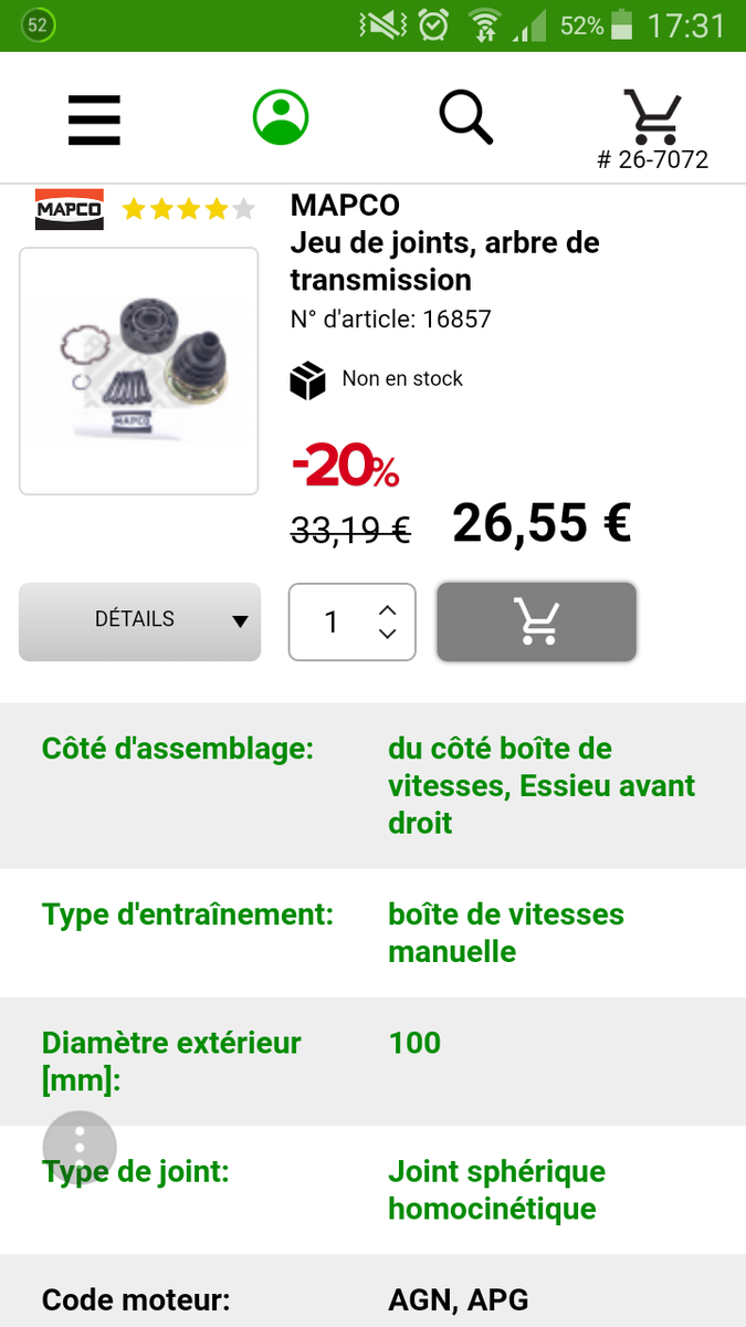

Oui autant pour moi ils sont tous ventiller mais pas percé exact. Donc ce sont les bons alors. Oki cool alors donc ma vibrations lorsque je freine a grande vitesse viens de mon cardan. J avais le soufflet interieur coter passager mais je pense qu il doit avoir du jeu. Normalement je peu seulement changer la parti inferieur du cardant? Pas tous le cardant? J ai mis 4 pneu neuf et fait le parrallelisme apres avoir fait mes triangle par la meme occasion donc tous sa est bon. Mais vue que j avais pas trop de temps j ai pas changer les rotules et laisser les ancienne car impossible a deboiter sans arrache.(rotule sur triangle) -

Bon voila un petit tour chez audi car volkswagen ne commande pas de piece audi j ai rien compris mdr. 36 euro la facture et je recupere le bouchon ainsi que la soupape mercredi matin :). Je ferai le retour une fois poser. Par contre pouvez vous me conseillez car je vais tous vider et purger mes systemes. -huile moteur -huile de boite -ldr meme si il a pas 1 ans c est du premier prix leclerc lol -liquide de frein et embrayage Et huile de direction. Merci d avance -

En redemontant pour replacer mieux la valve en caoutchou j ai vue que sur le pas de vis du bouchon il y a une couche de plastique mouler sur le pas de vis et celui ci ce desagrege. Donc je pense que tu avais raison c est celui ci qui fait l etancheiter et cela doit etre pour sa que mon bouchon a du jeu. Le truc c est qu en le demontant il y a du avoir des petits morceau qui sont tomber dans l admi,est ce grave?
