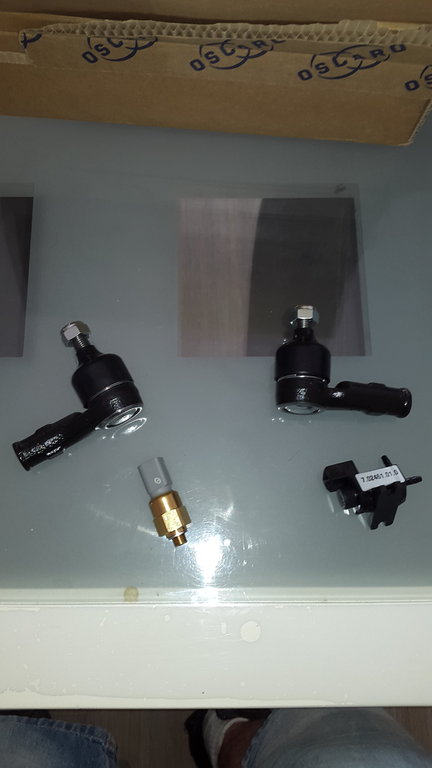

Voila y a plus qu a... J ai repris aussi des bougie valeo de meme ref car la c etait des champions et pas de la meme ref.(elle etait deja dans la boite a gants de la voiture). Rotules Valve debit d air car deja eu un code default dessus et il y a pas le capuchon devant donc dans le doute je change. Et la sonde de pression d huile direction assister qui commençai a fuir. Voila pourquoi je voulai pas refaire de travaux avant la 1.8t. Je part pour deux rotule et je fini avec un panier de 150 euro mdrr -

Voila commande de piece effectuer plus un extracteur de rotule comme sa pas besoin de taper dessus. Dite moi j ai achetez une bombe de peinture 400ml avec mon code couleur. Combien de bombe j aurai besoin pour faire mon part choc? Combien de vernie egallement. Merci -

Comment prenez vous vos mesures pour la rotule de direction? Pour ma part c est du debut du pas de vis jusqu au centre de la rotule. Je suis jamais sur a 100% par rapport au reference: a partir de tel date 8LW...... Pour les rotules il y a que 75mm ou 92mm donc plus sur de pas me tromper. -
