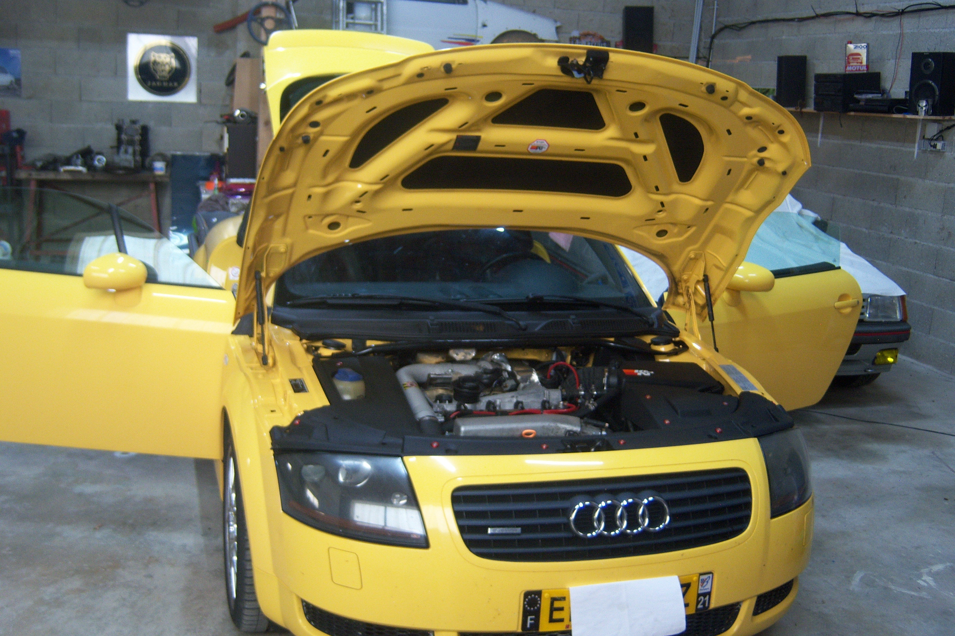

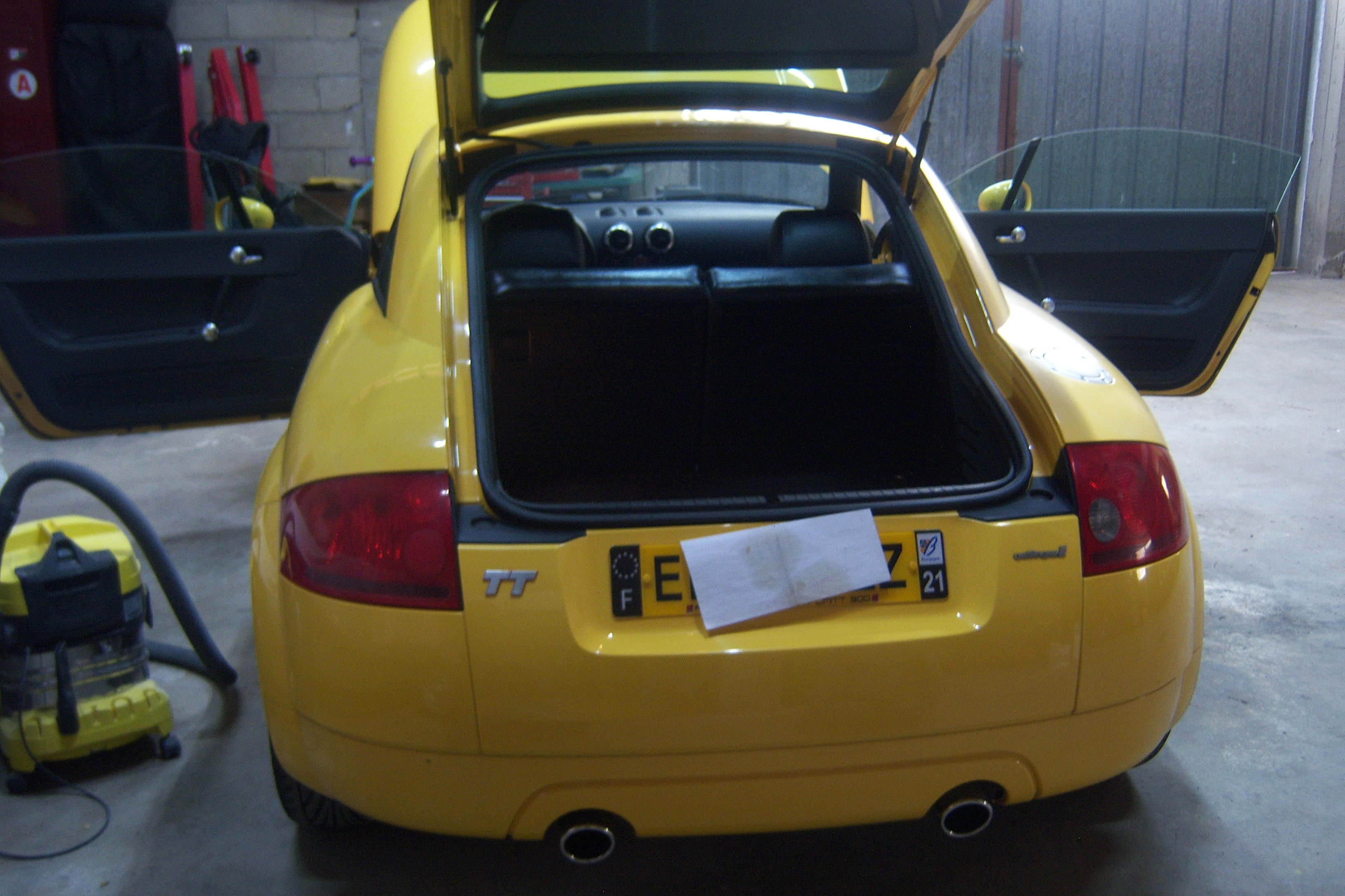

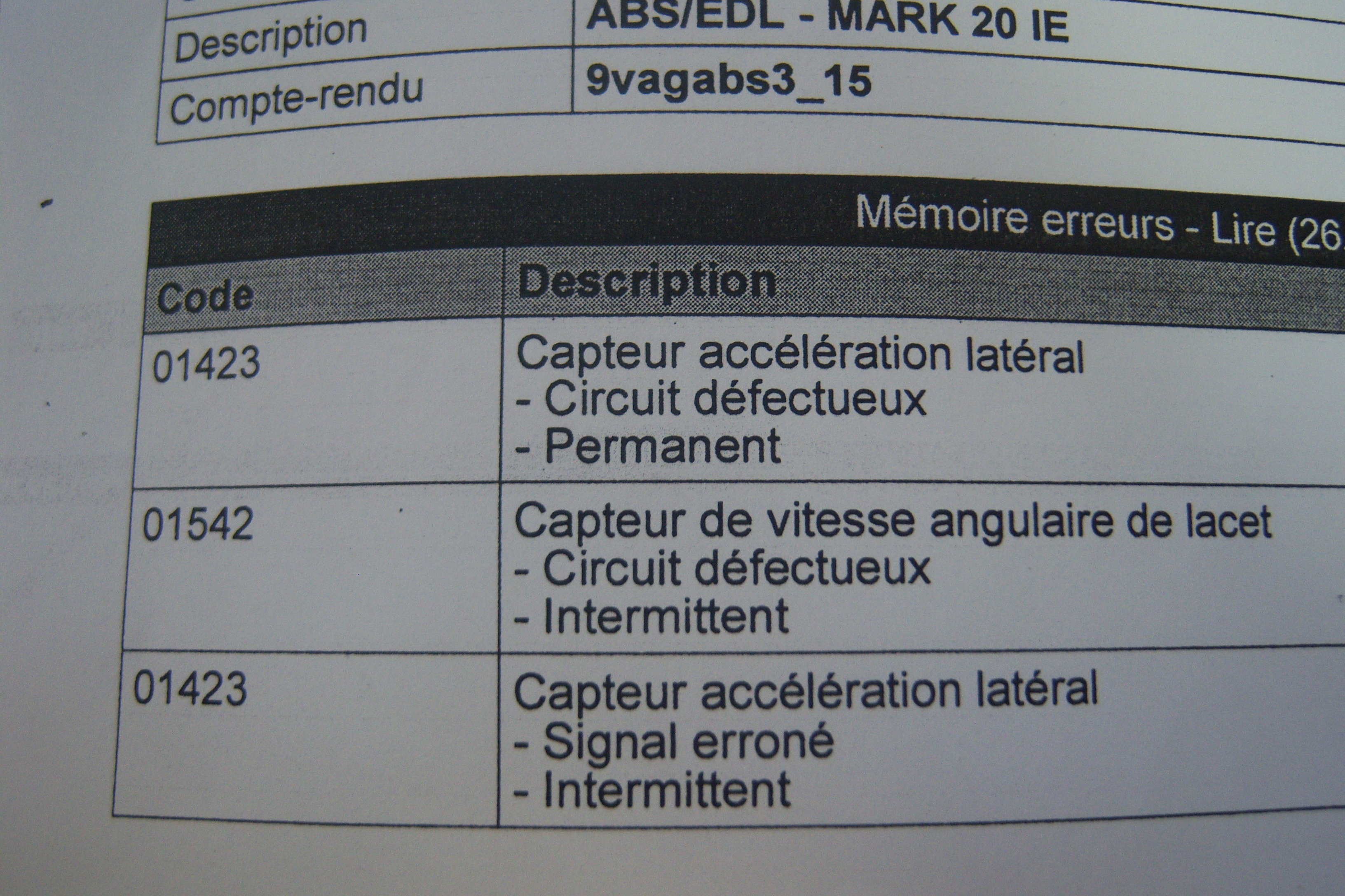

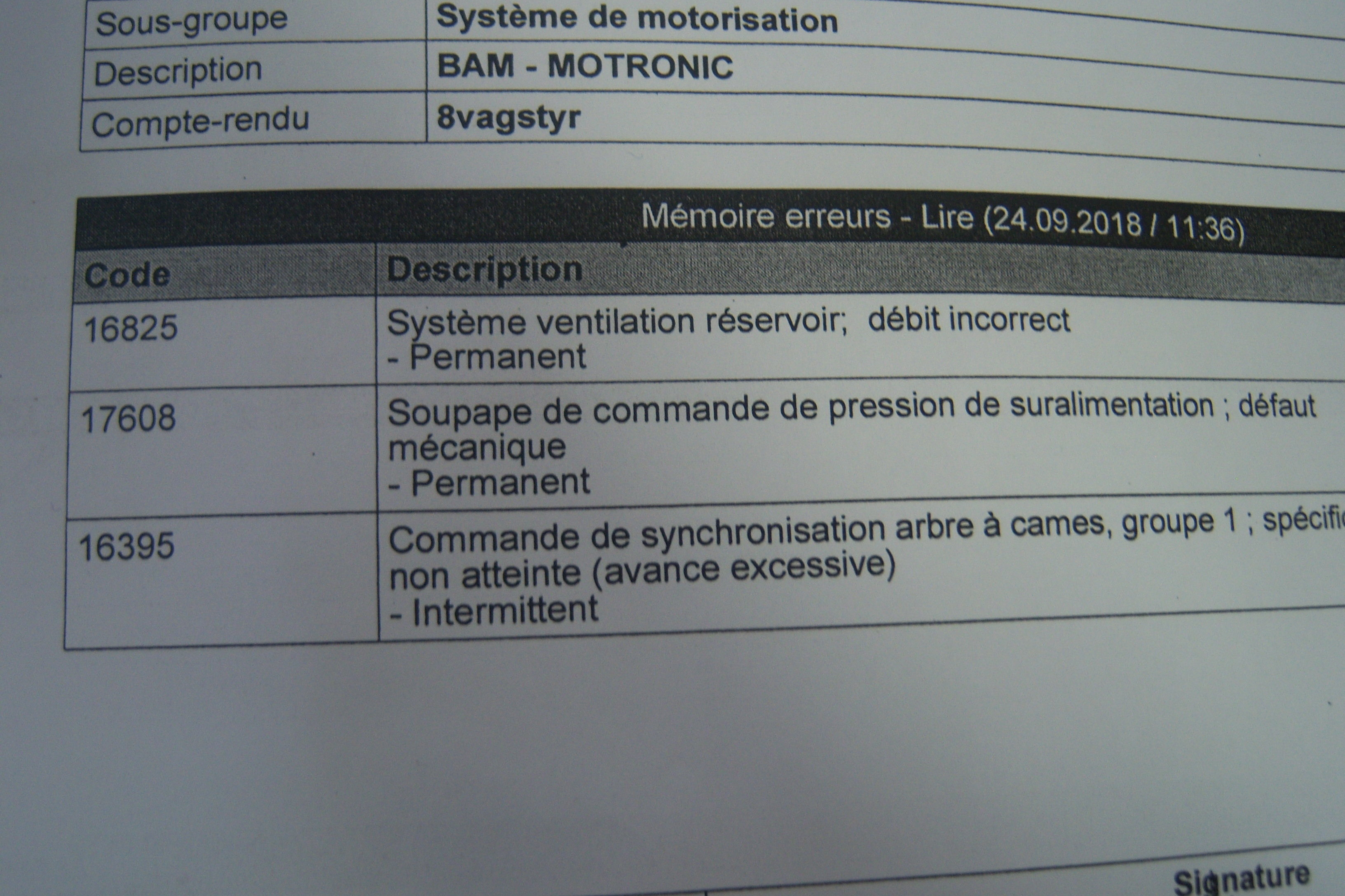

passage chez VW a semur en auxois des incompétent je vous le dit ! le mec a ouvert le capot est a dit : je ne touche trop de modification blabla il manque des durites bref... comme j'ai supprimé le système secondaire ça ne leurs convient pas alors que je venait simplement pour une fuite d'huile (la flemme de le faire) , un diag au vagcom et une vidange de l'haldex . ils m'ont pris 324€ pour diag plus vidange haldex. ils ont fait le devis pour la fuite d'huile 4heures alors que pour eux cela vient du cache culbuteur pieces main d'oeuvre 400€ je vais la faire moi même cette fuite. j'ai quand même eu les code erreur sortie voila les photos des codes !!! j'ai vu que l'on pouvait faire reparer le g200 pour 50€ dans des boite d'electro quelqu'un confirme sinon ou en trouvé un neuf sur internet ? le code 17608 je me demande si c'est pas la n75 qui est morte vu les symptome en plus elle coupe quand j'appuie franchement sur l'accelerateur alors que si je prend tranquillement les tours elle y va
