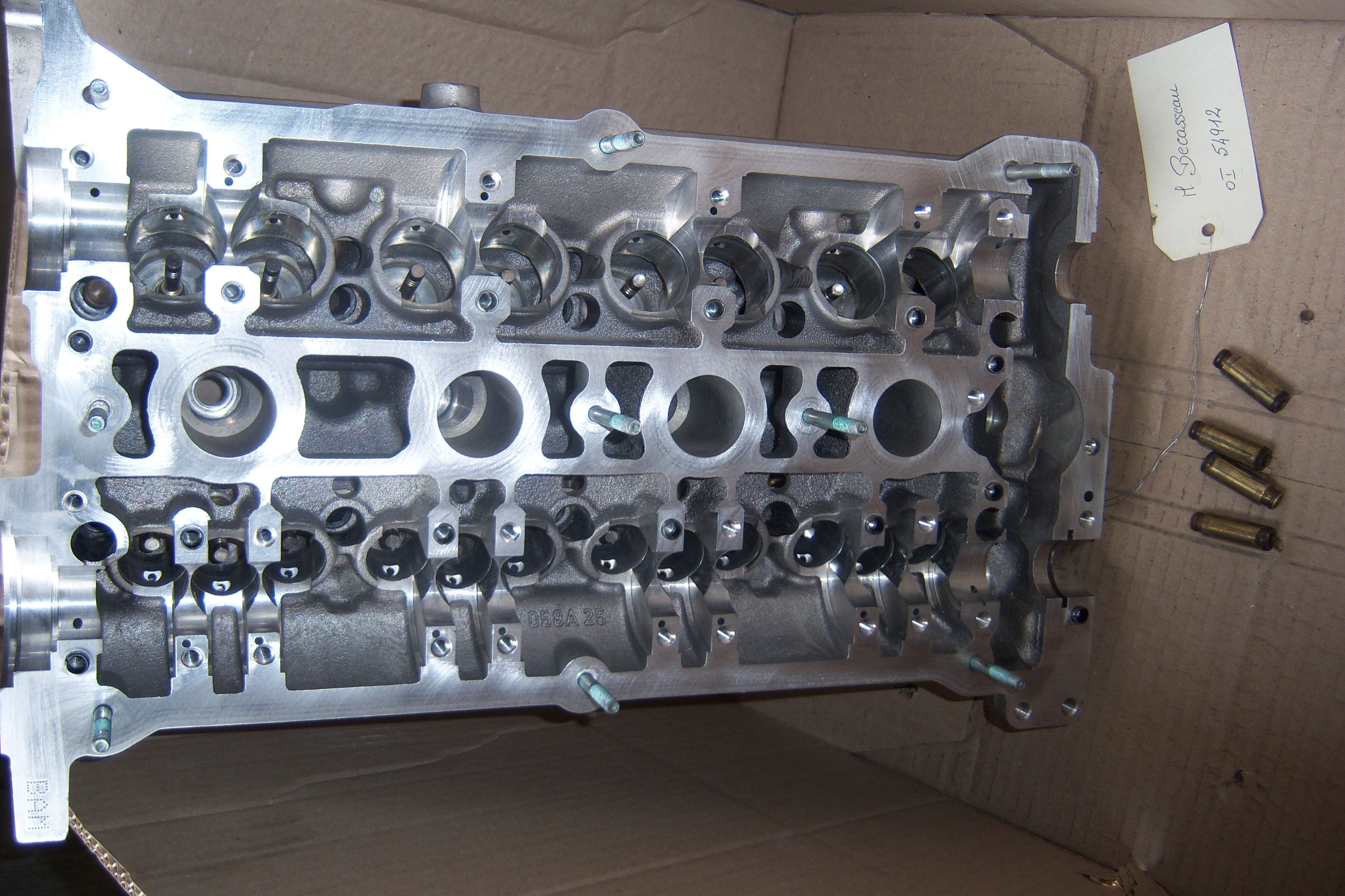

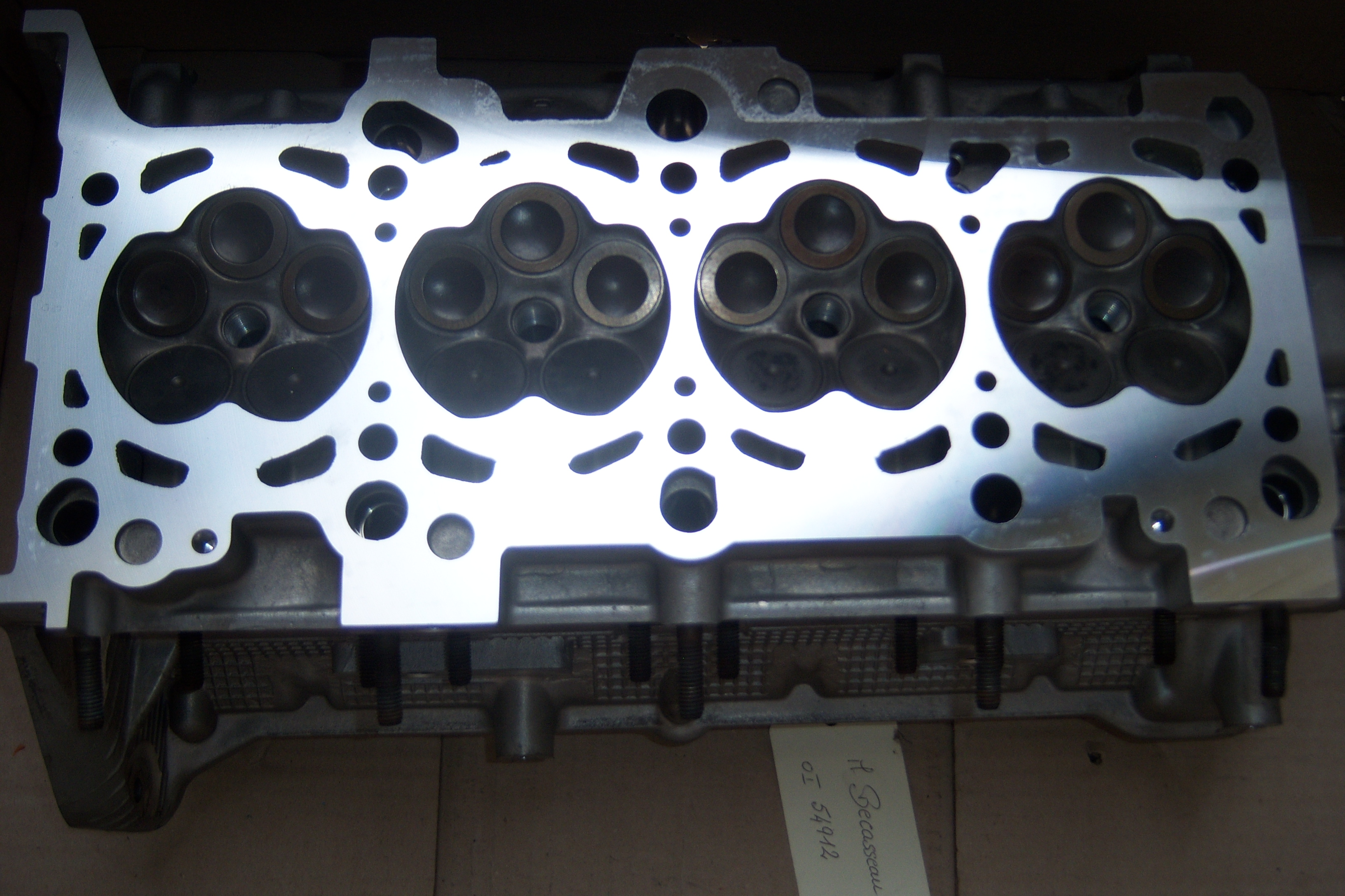

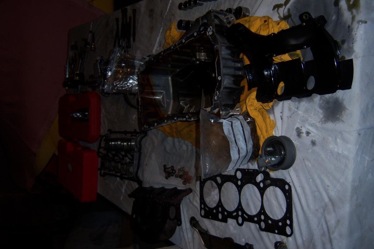

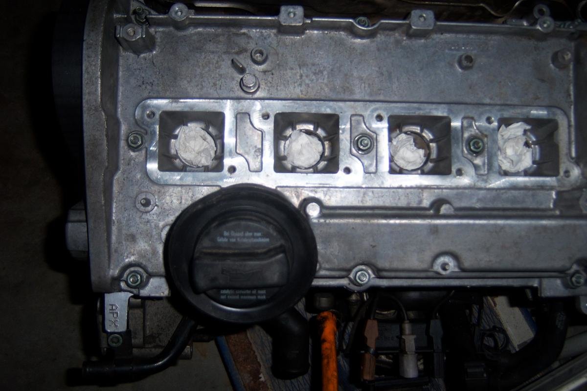

culasse BAM comme neuve passage ultrason contrôle et changement des 8 guides d'échappement rectifs des 20 soupapes injecteurs contrôlés en diffusion et en débit après un nettoyage donc pas en cause dans la casse moteur je ne vais plus avoir de place à force sur mes tables. passage chez mon préparateur hier pour commander les pistons 82.5 : plus de pistons wossner en stock delais plus de 4 semaines en rapport volumétrique standard (8.5) mais dispo en 1 semaine en RV supérieur (9.5) je me laisse convaincre !!! PS : j'ai une culasse APX complète si sa intéresse quelqu'un ?

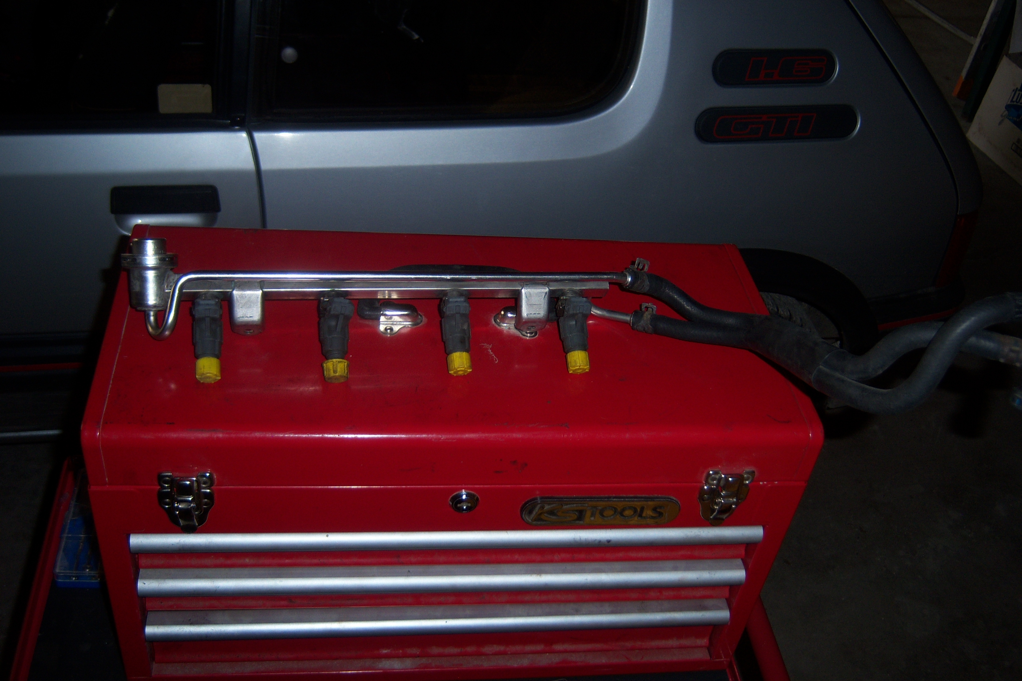

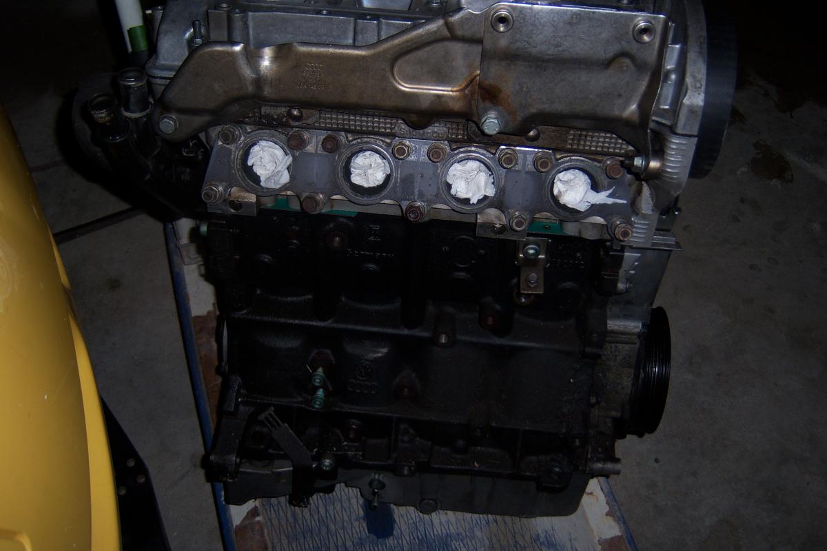

Enfin des nouvelles fraiche bientôt des photos du bloc réaleser 82.5 côte maxi dispo chez wossner. Et une culasse comme neuve avec des guide d'échappement neufs et une rectif des sièges ainsi que des 20 soupapes. 4 injecteurs nettoyer et contrôler Au programme -mise en peinture du bloc en jaune -commande de coussinnet de bielle et de ligne renforcer -pompe a huile neuve -joint de culasse renforcer Remontage bloc culasse et essaie...

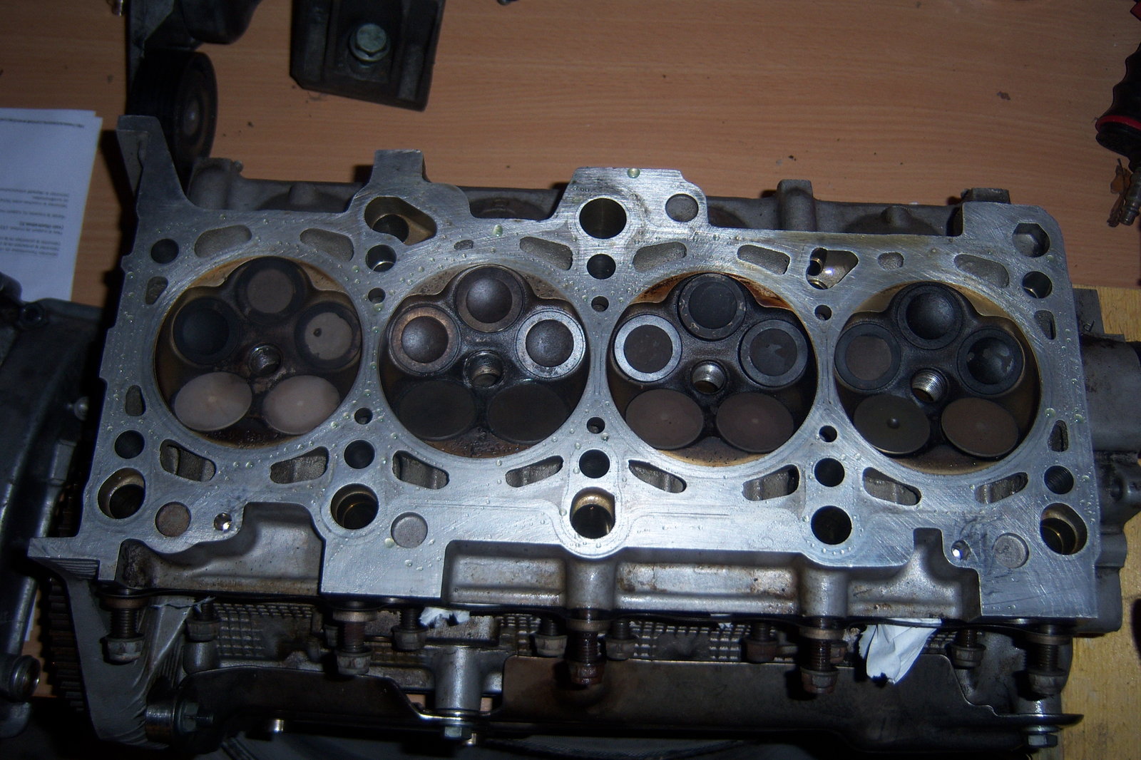

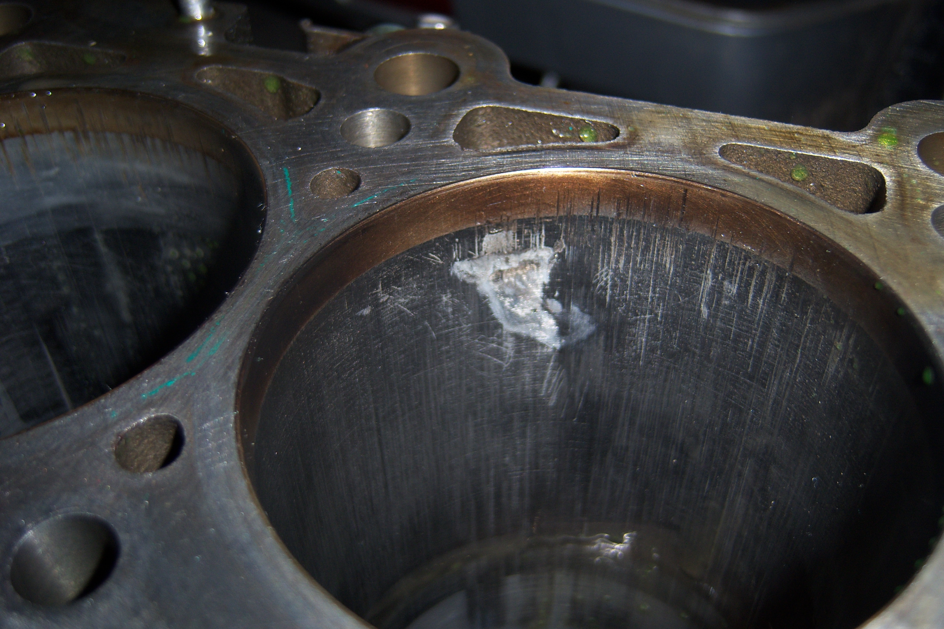

Le pro ne m'a pas donné de réponse pour le moment c'est dans les tuyaux Problème du bloc APX une soupapes flambé j'ai un doute bref je tente la rectif pour le moment 82 minimum en alésage. Sinon je change les 8 guides de soupapes d'échappement HS de ma culasse BAM elle va être comme neuve. Et je fais contrôler mets 4 injecteurs debit nettoyage ultrasons. Je prend note de se que tu me dit BAMpower je vais le passer au produit ultraviolets pour micro fracture on fait sa en agricole pour les arbres et les vilebrequins. Sinon je vais demander a mon pro si il peut le radiographier si il est équipé.

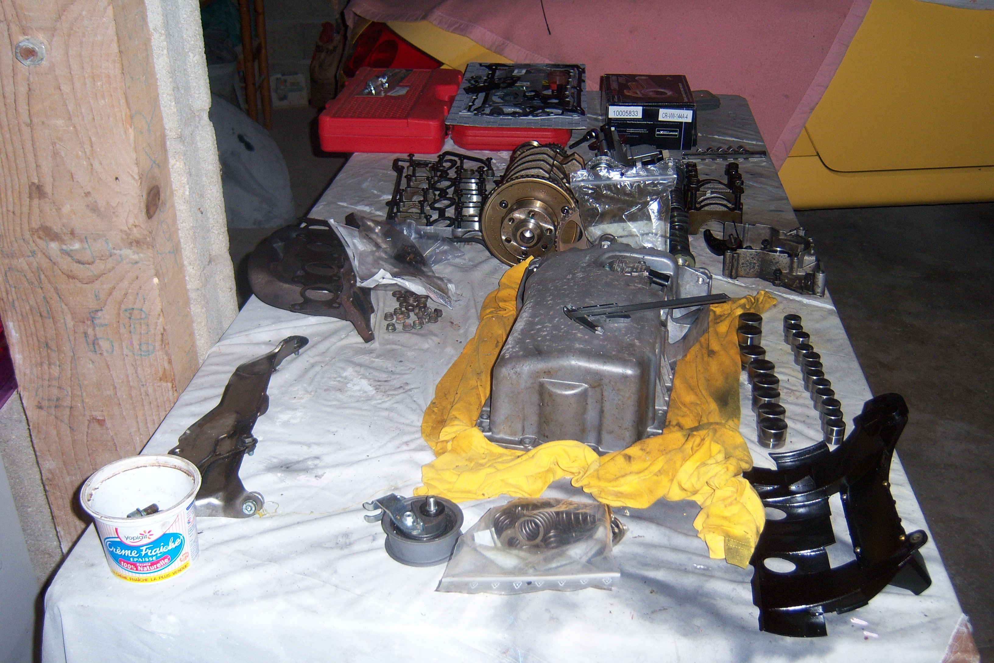

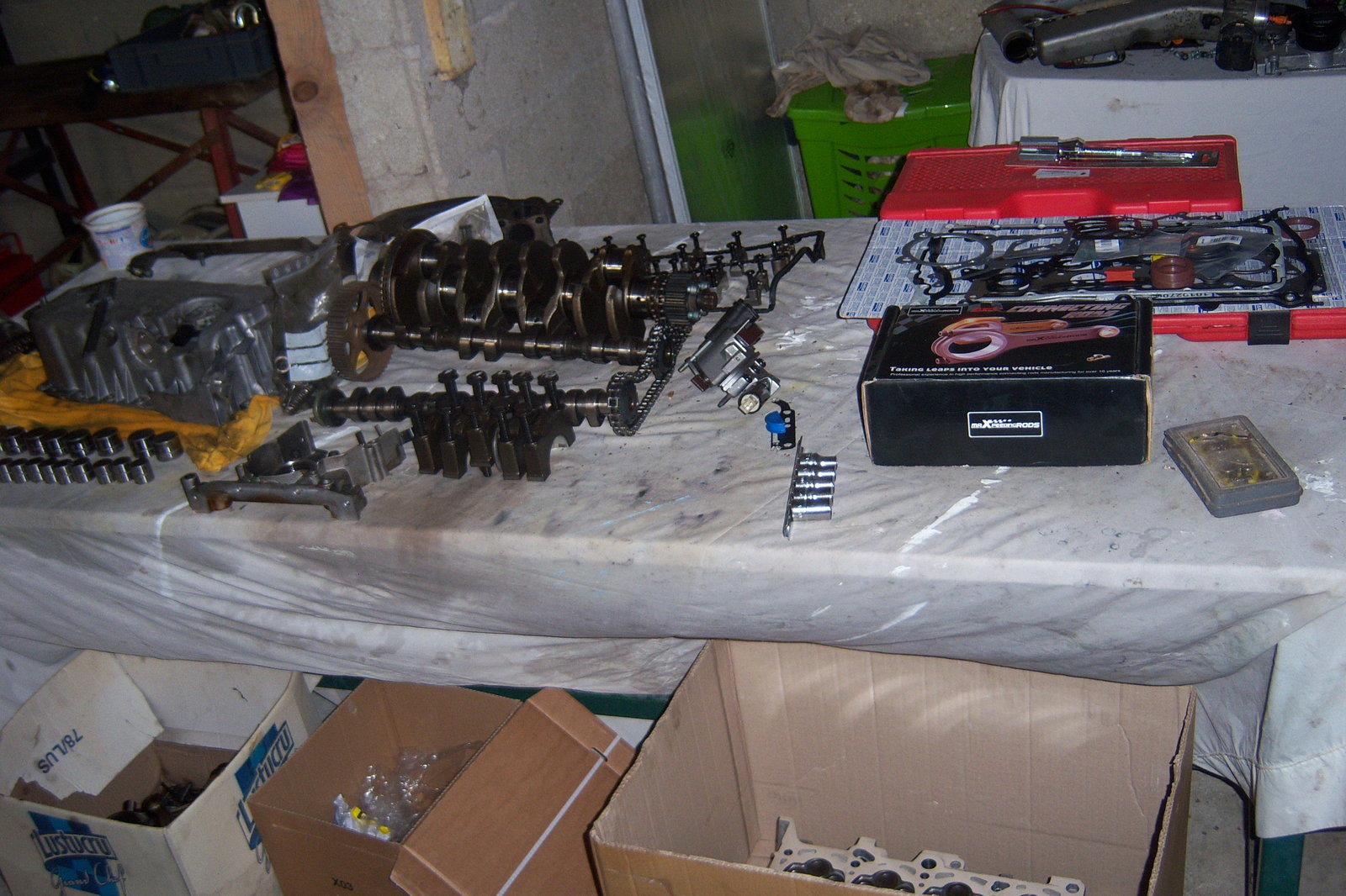

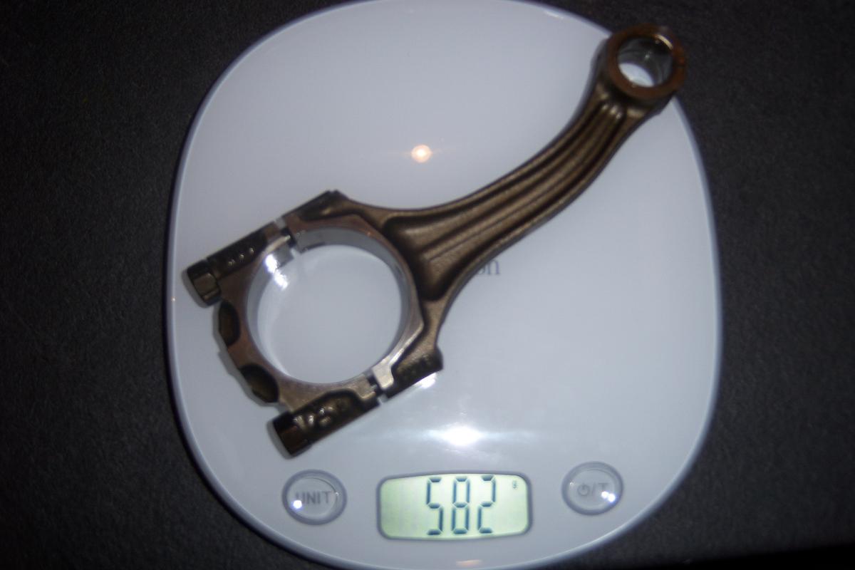

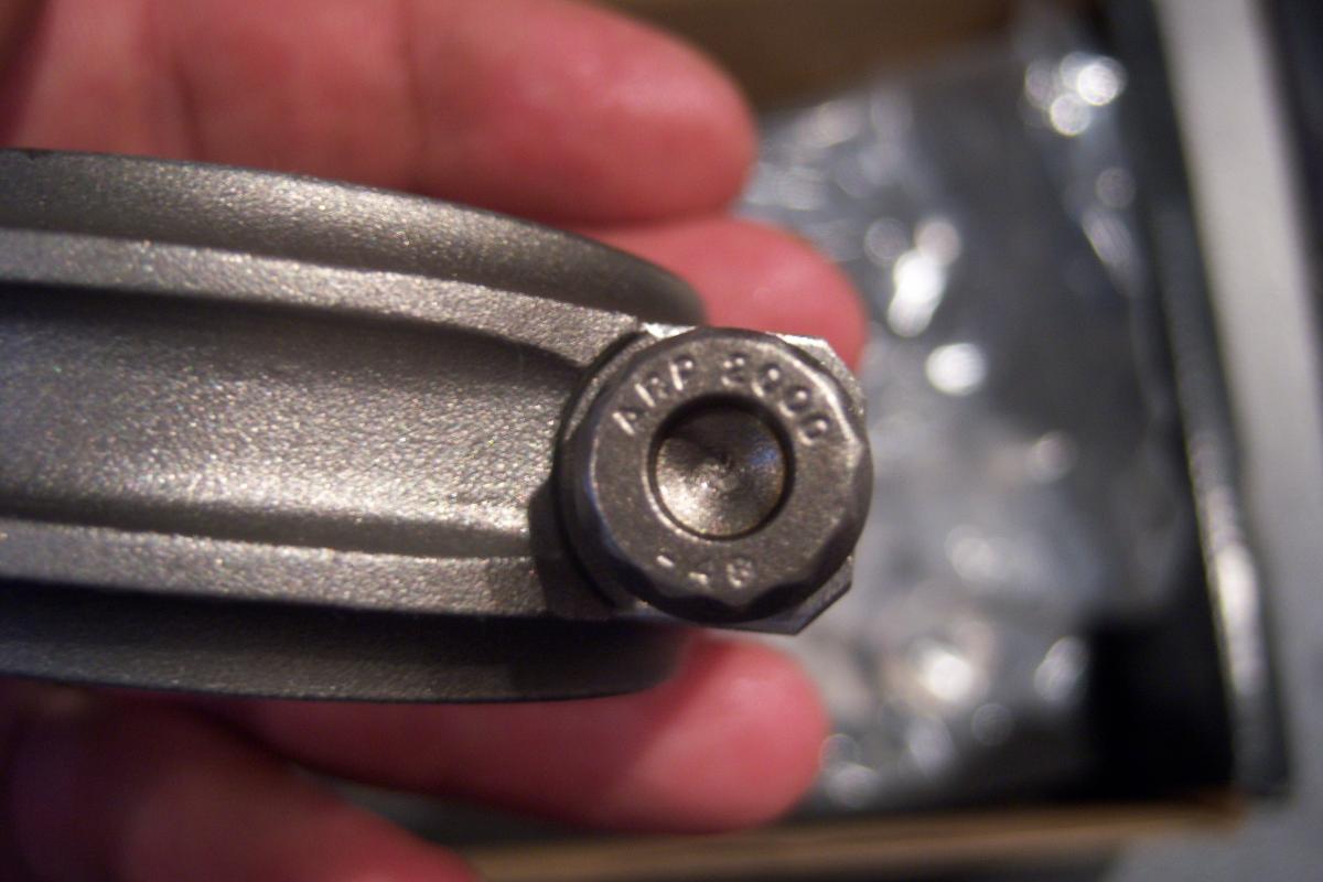

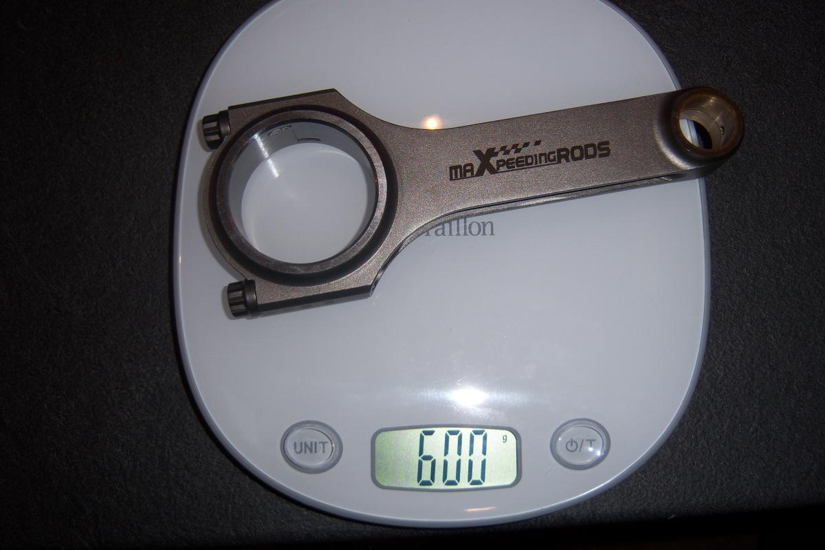

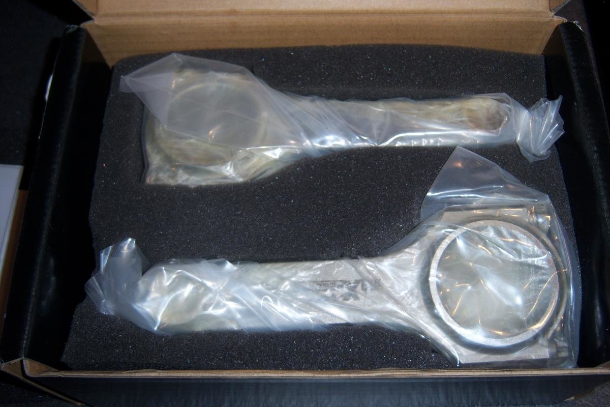

hier déplacement pas loin de chez un moteur APX complet ducoup !!! impossible de trouvé du détail : bloc mort vilebrequin HS et j'en passe si quelq'un veut une culasse elle va être a vendre complète avec les AAC poussoirs bref tous voir en MP je suis sidéré de la qualité et de la finesse des pièces de la TT je trouve sa extrêmement pointu d'origine visé la photo de la soupape décolté tel une préparation CARCREFF ou autre... culasse passé au ultrasons je l'ai envoyer faire changer les 8 guide d'échappement beaucoup trop de jeux d'aprés TOITOT sport développement Ensuite des colis arrivé dont un très attendu pour voir la qualité les fameuse bielles MAXPEEDINGRODS je peut vous dire à première vu c'est du très beau boulot pas un milligrammes de différences 600GR tous ronds et visserie ARP 2000 !!! j'ai repris une photos chez moi avec la balance de cuisine : si ma femme apprend sa :meanie: plus lourde que l'origine de 18GR je pèserais les pistons pendant la repose pour voir si j'ai des différences et rectifier si besoin pour équilibrer le bas moteur

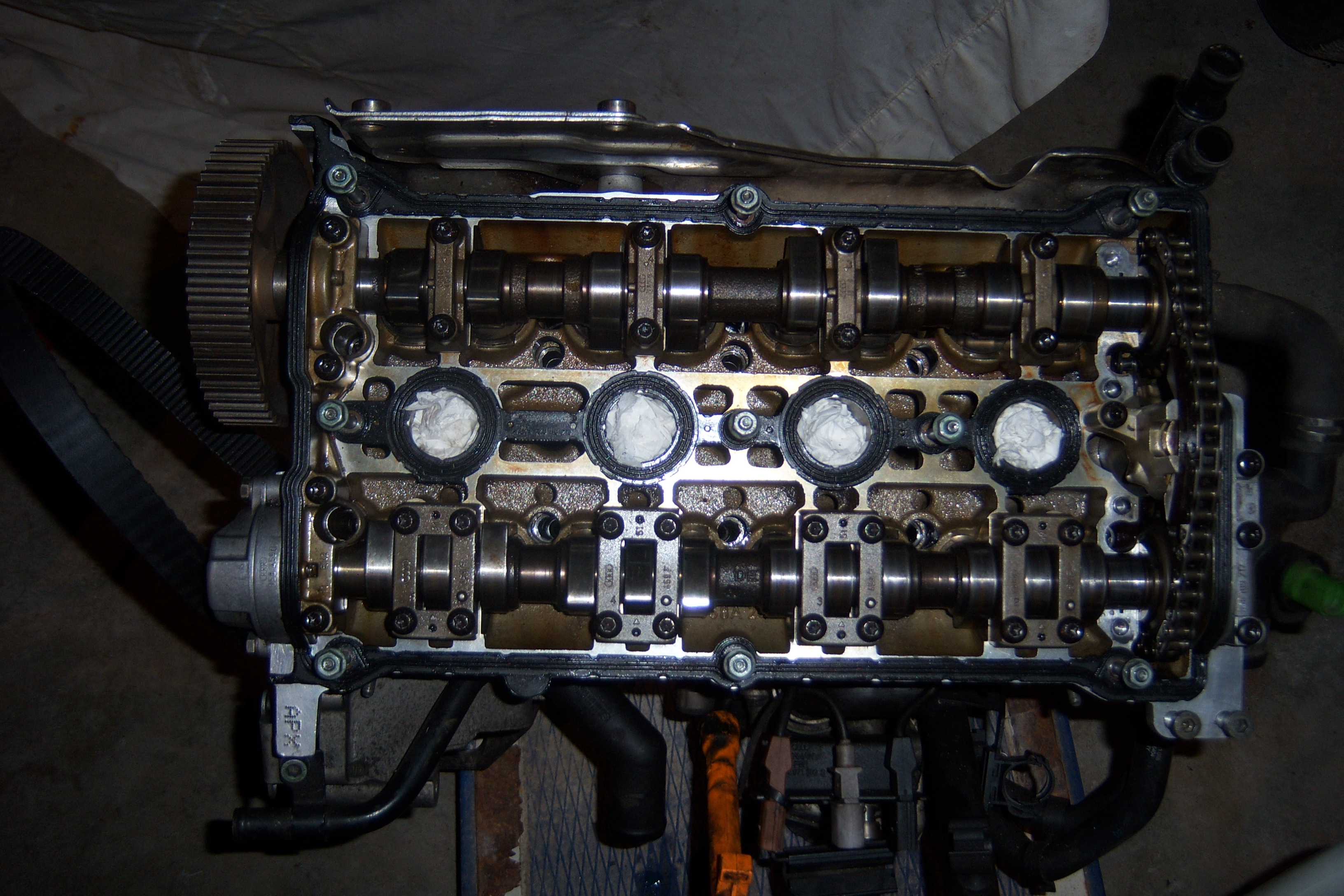

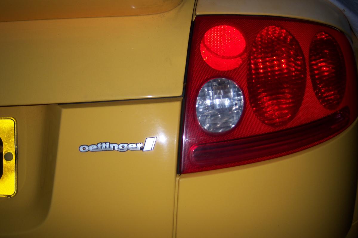

j'ai passé ma journée au téléphone aujourd'hui de trés bonne nouvelle un bloc APX m'attend en région parisienne 78 avec culasse HS j'ai appelé tous les garage ou est passé la TT___ j'ai de l'entretien AUDI jusqu'au kilométrage actuel JEANNIN Auxerre merci J'ai appelé un ancien proprio qui la eu plus de 10ans est la top !!! il a gardé toute les facture dont le passage chez Oettinger 250cv avec le kit que le propriétaire encore d'avant avait fait posé. bref trop content OETTINGER n'est pas un fake je les appelles demain pour savoir en quoi consiste la prépa tous sa explique que la bielle n'est pas resister quelque photo du travail en cours je n'est pas nettoyé les pièces encore désolé

Je vien de regarder maxpeedingrods pour les bielles sa a l'aire vraiment bien maos quelqu'un a deja payé une pièce en Angleterre par carte. Il y a des chose a savoir avant riien que le prix est en anglais 215 je sais pas koi sa fait 260 euros livré si la conversion est bonne... Dite moi si vous êtes pour je commande après

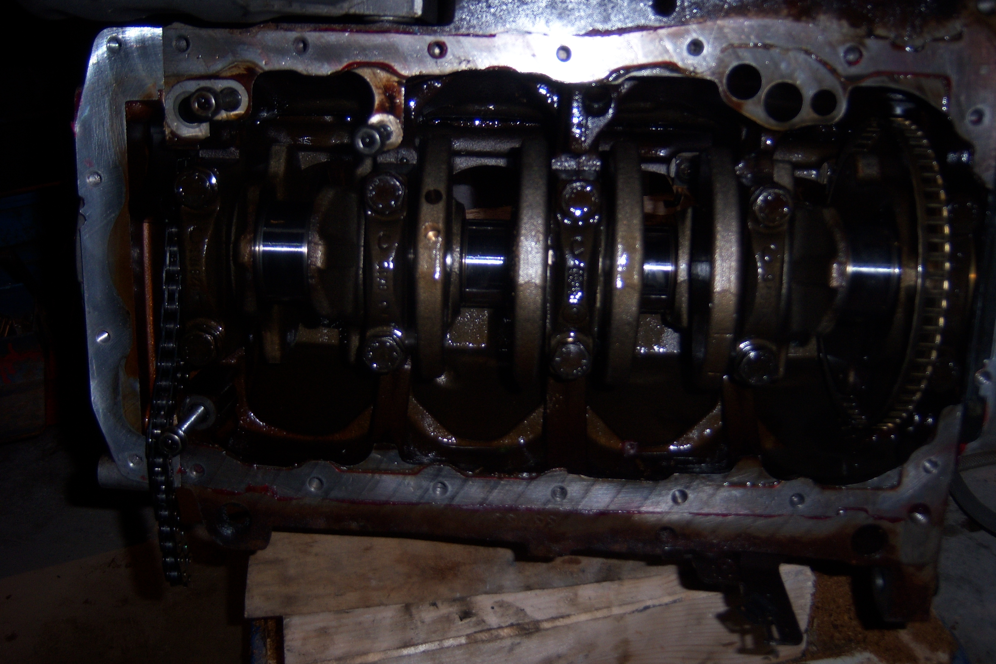

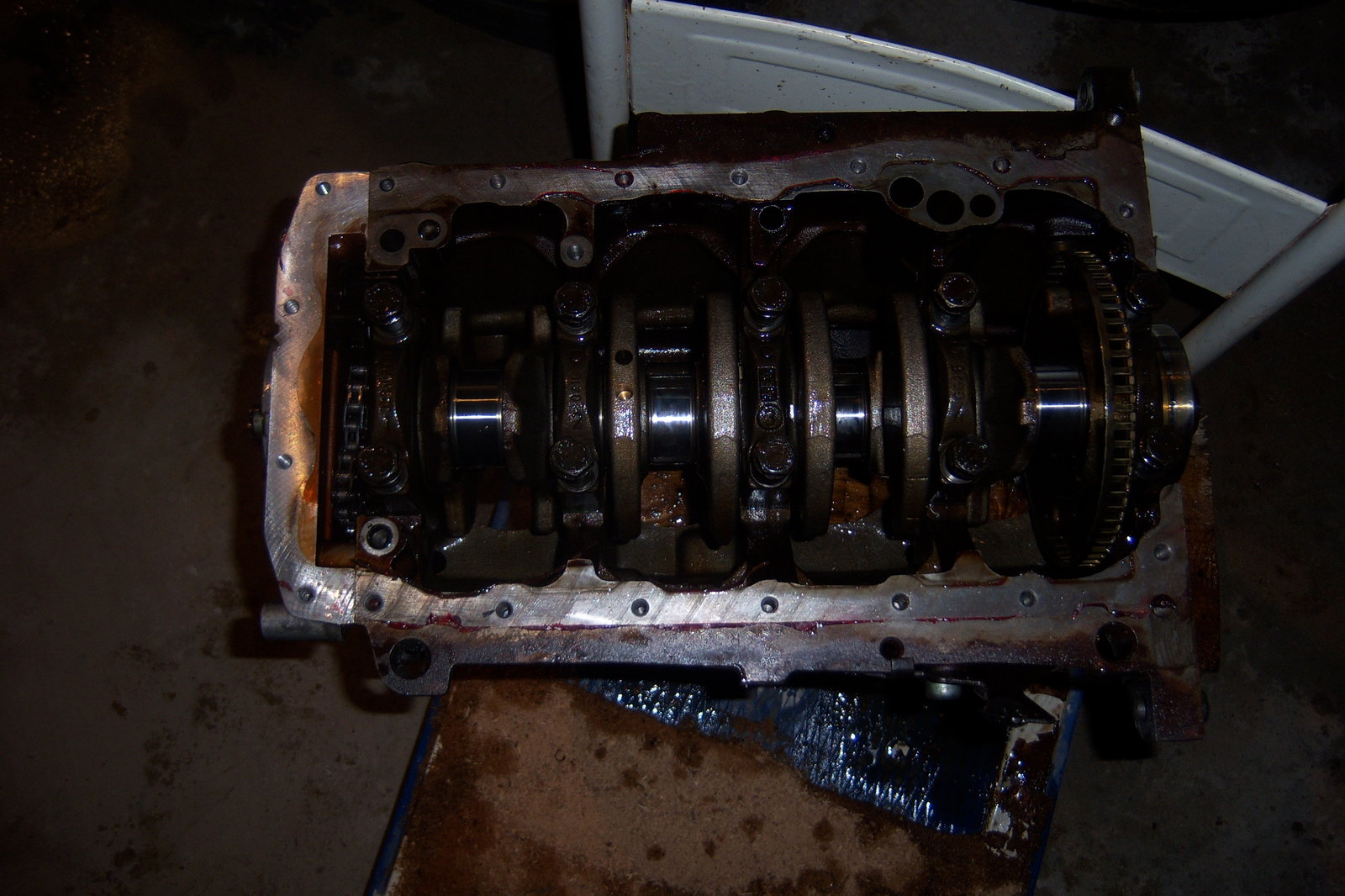

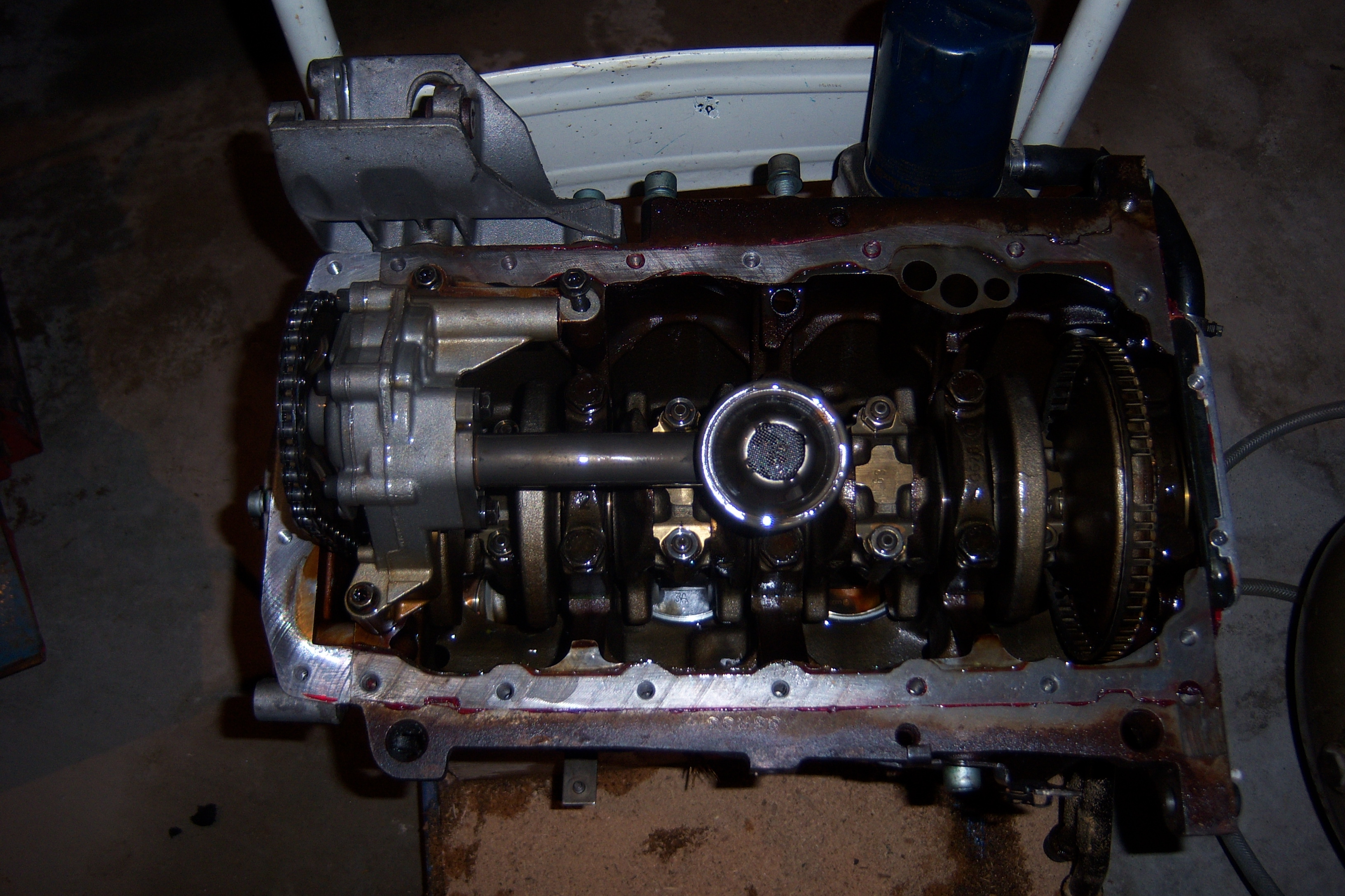

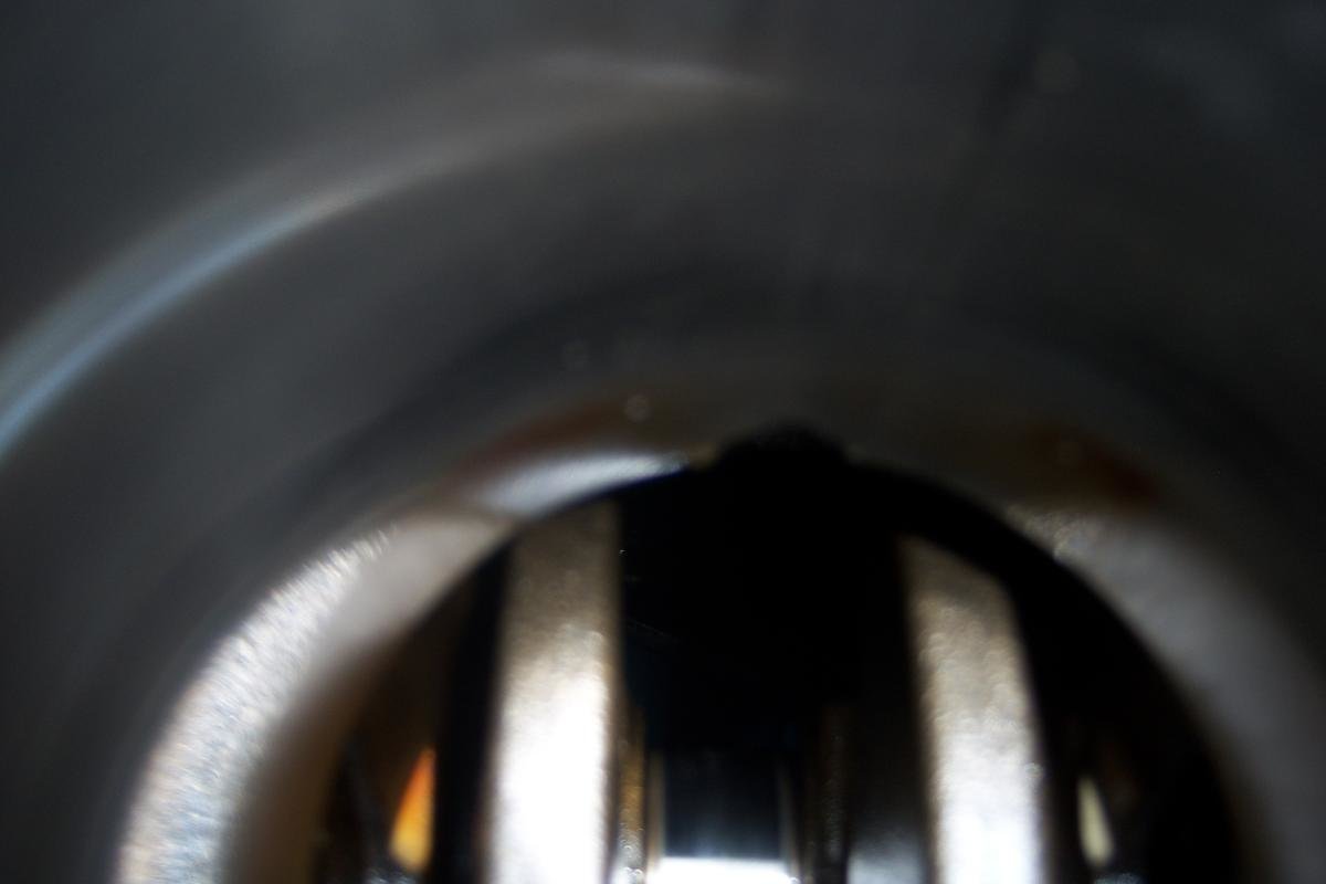

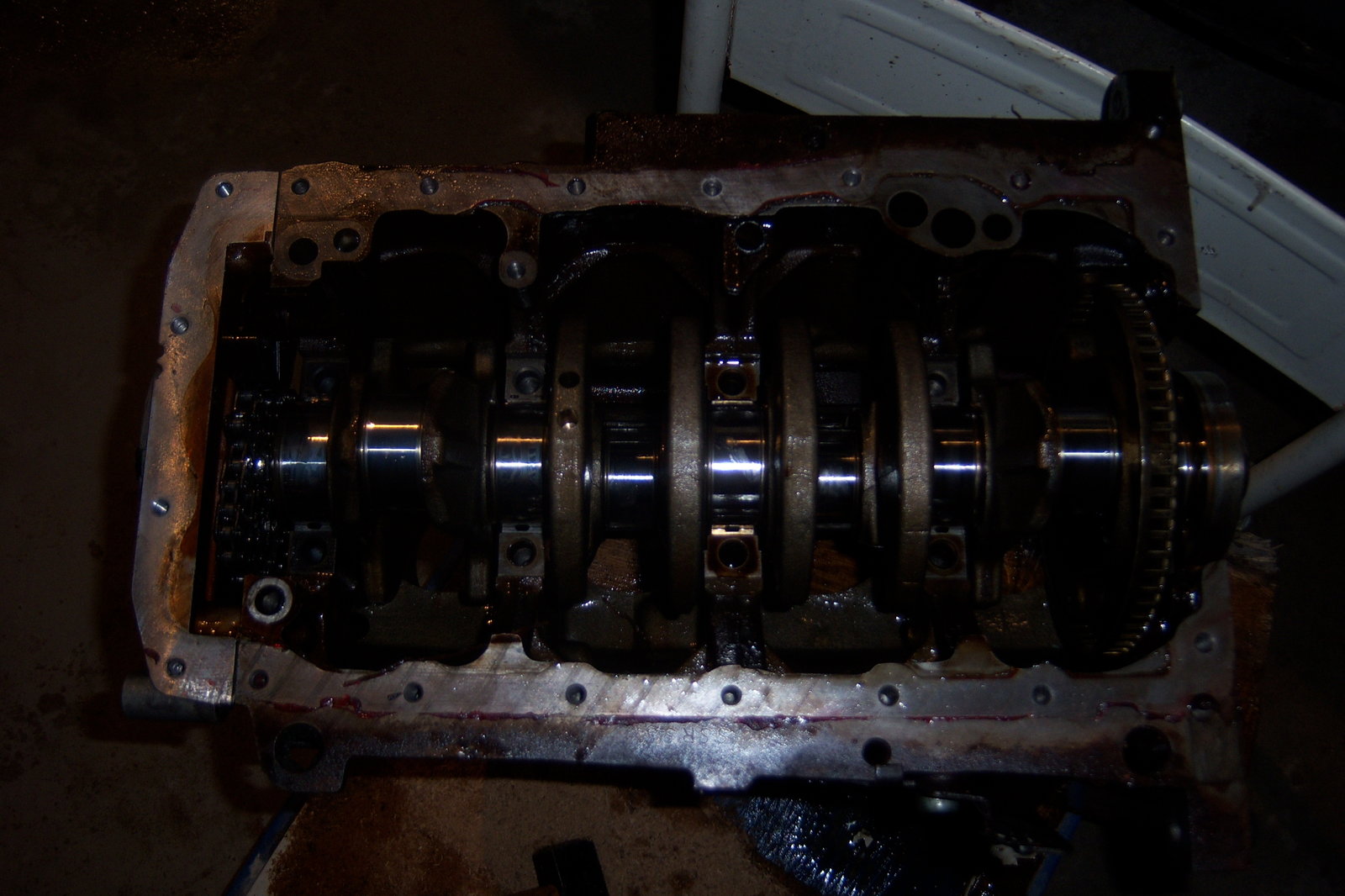

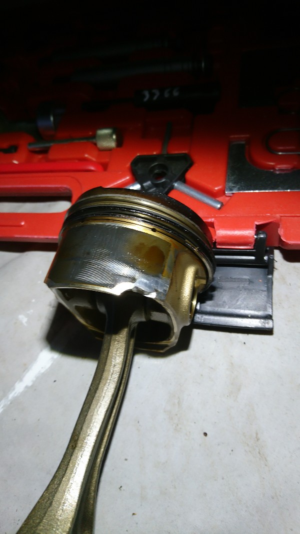

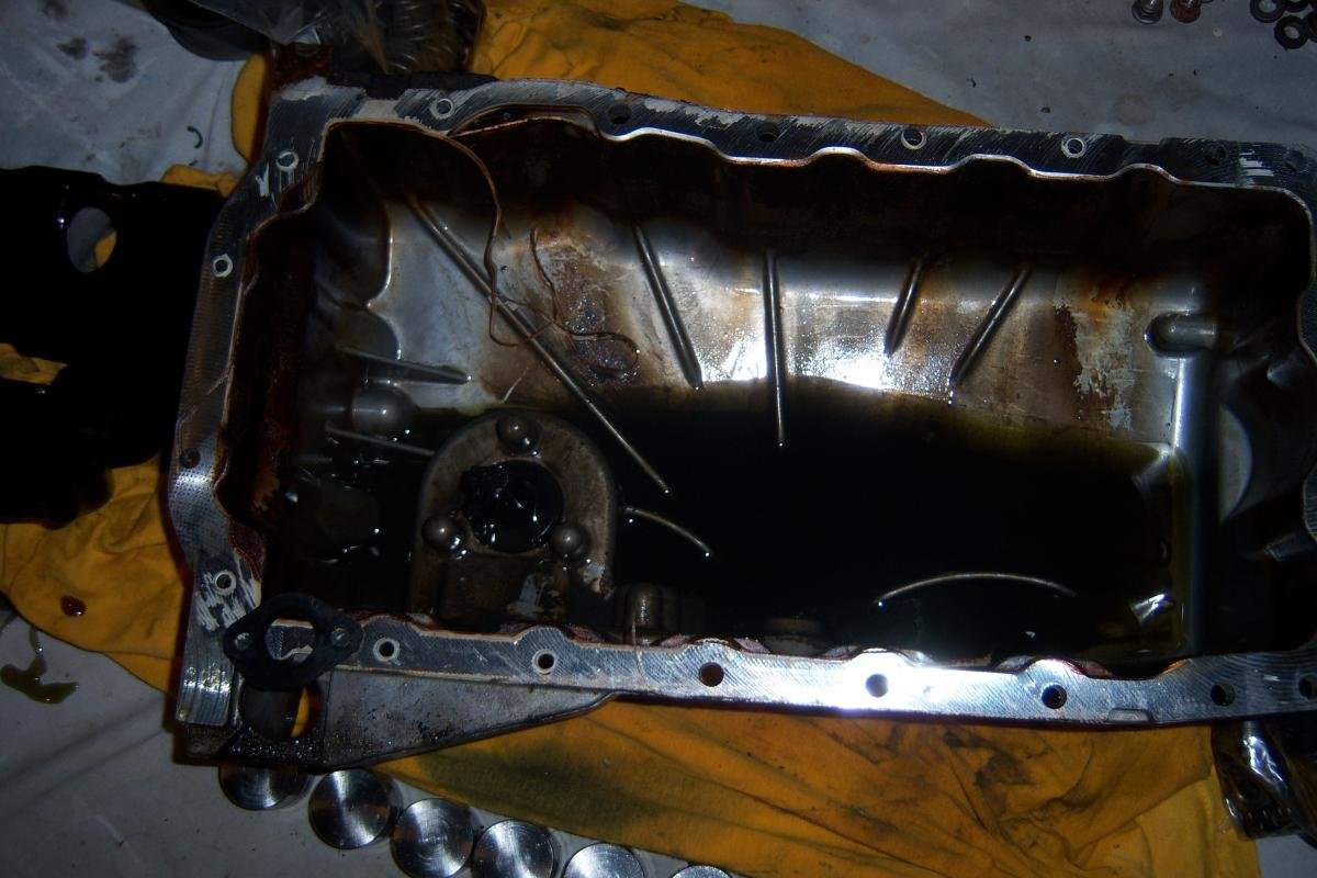

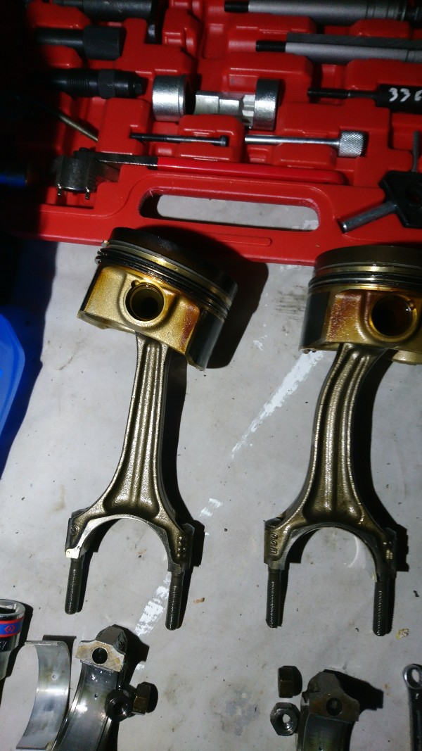

Grosse mauvaise nouvelle je me suis pencher sur le bas moteur il est HS je vous laisser contempler les gars... Je suis degouter je suis a la limite de la vendre comme sa j'ai investi pas loin de 1000 pour changer le moteur au finale. Bielle tordu ! Le cliquetis était entre le gicleur et le piston... Je confirme que le passage en bielle forgé est impératif sur un moteur optimisé !
