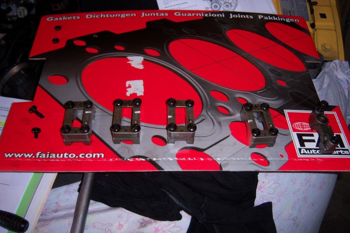

Dépose du support moteur (le support ne sort pas il faut l'incliner pour se donner de l’accès) Dépose de la poulie inférieur après calage. Repérage de la courroie sur les poulie vilebrequin et AAC Dépose de la courroie Ensuite on peut passé au AAC comprimé le tendeur de chaîne Dépose du capteur hall Dépose des palier d'AAC (les soupapes pousse dessus déposé de manière équilibré) Nettoyage on change les joints, on remplace la chaine, le tendeur repéré tous au préalable 16 rouleau de témoin a témoin on change les poussoirs On remonte tous en sens inverse ... Attention a la repose de l'arbre à came les soupapes pousse toujours !!! pour la repose de la distribution transfert des repères Pas évident de reposé la courroie il faut forcé mais main de fer dans gant de velours !!! je prend un rilzan pour bloqué la courroie sur l'AAC je pense avoir trouvé ma pannes dans les poussoirs j'ai 4 poussoirs hs en admission

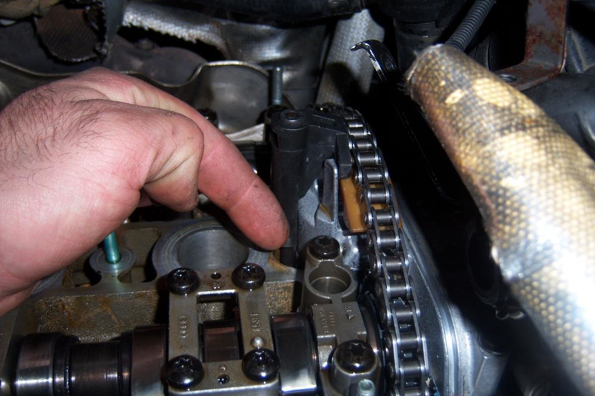

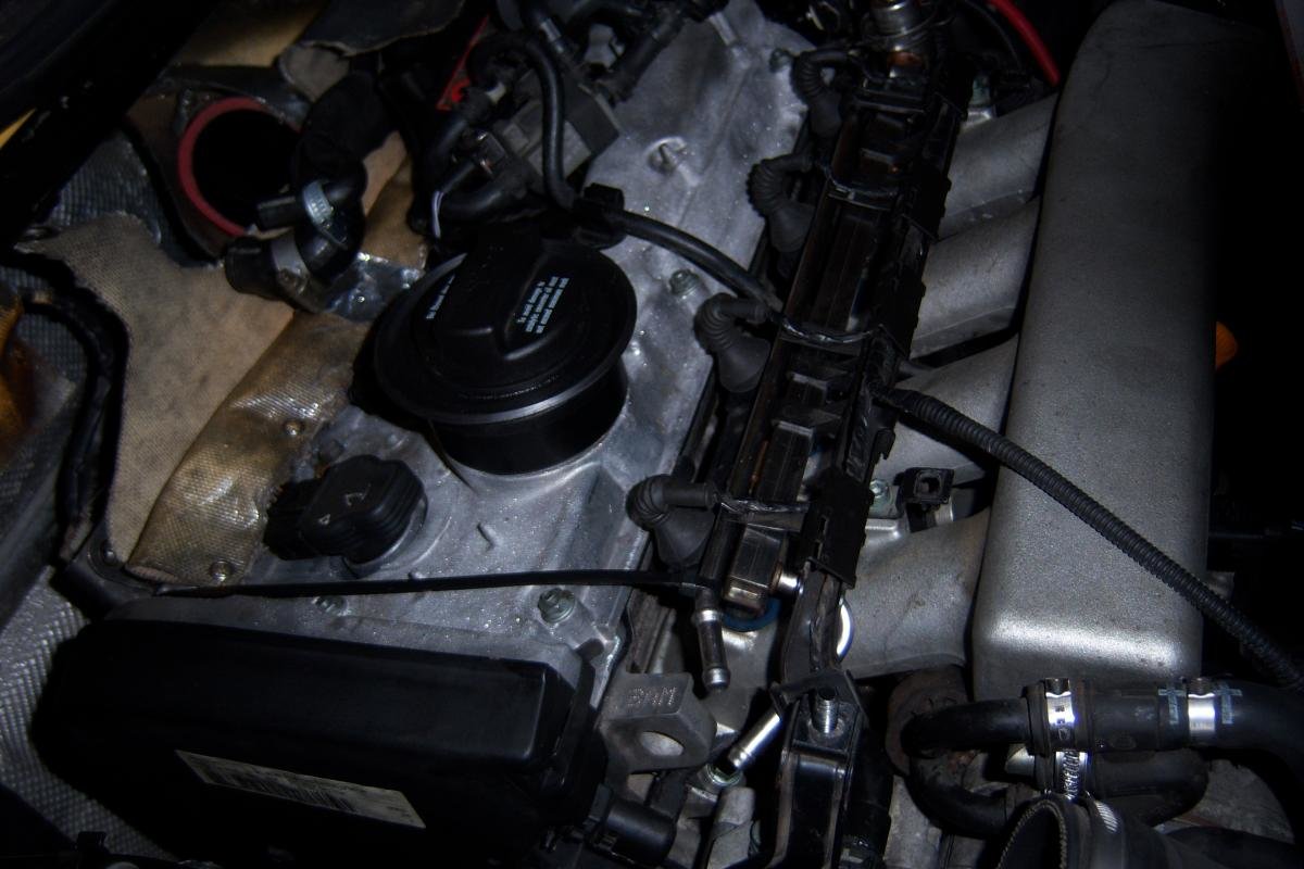

stop stop stop le tracteur pulling c'est pour plus tard^^ Mes pièces arrivent lundi j'ai HATE en attendant je me documente ... Remontage prevu pour le week end prochain !!! si quelqu'un a besoin du PDF moteur je peut envoyer le lien et j'ai commander quelque doc chez BIBLIAUTO trés réactif 48h livré en standard. pour controlé les poussoirs on peut le faire sans deposer les aac voir photo

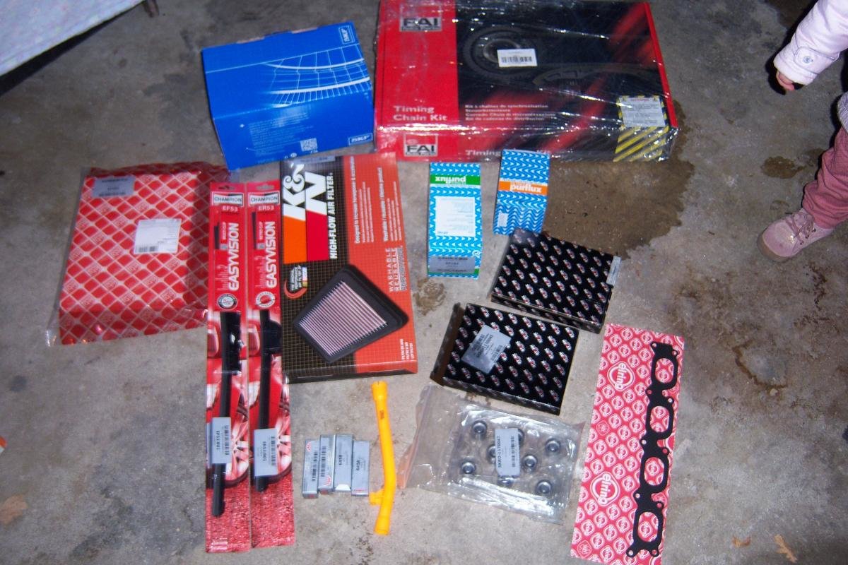

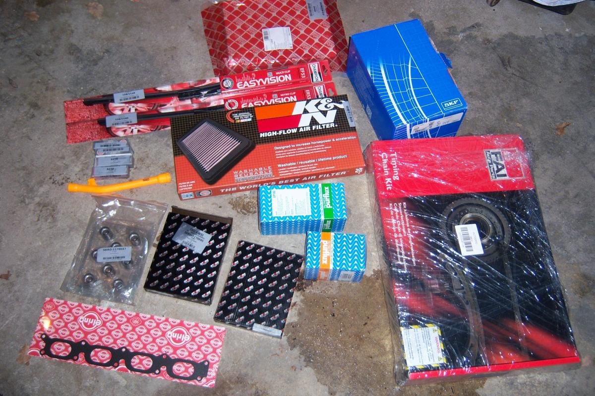

merci pour les infos et les compliments les gars. Je prend mon temps parce que c'est ma première allemande. j'ai une grosse commande en cours de 600€ quasiment elle va faire mal celle ci mais j'ai 37 article ^^ sans compté l'huile a ajouter et le liquide de refroidissement vous préconiser quoi en liquide de refroidissement d’ailleurs ?

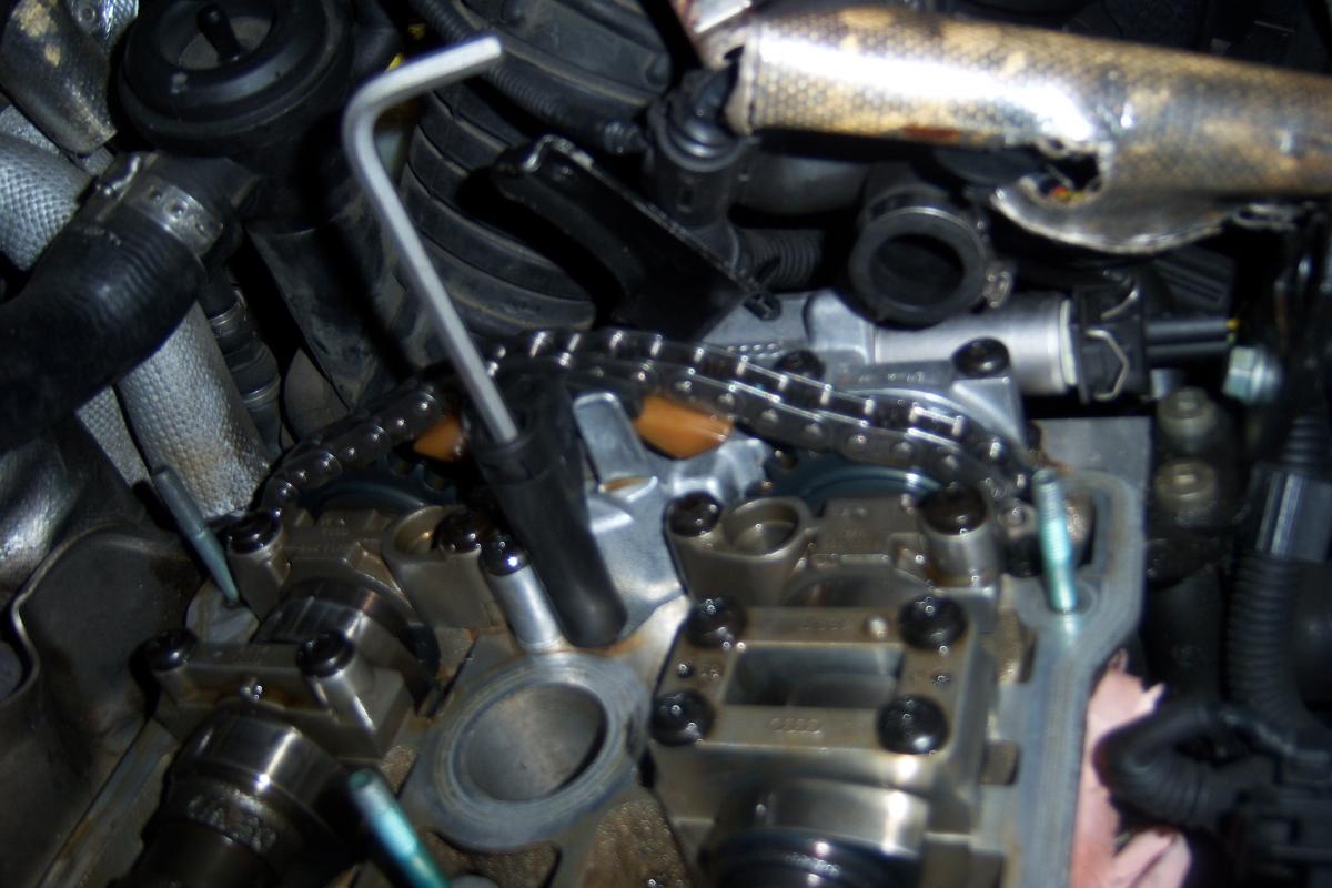

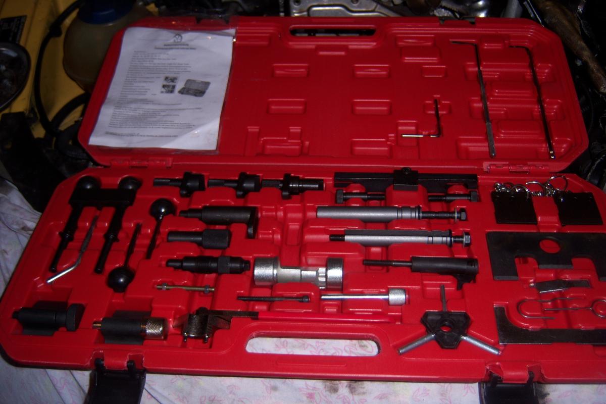

outillage spécifique complet sa devrait aider petit essaie détente de la chaîne sa fonctionne. gros attention avec cette outils pour détendre la chaîne. La vis rentre dans un filetage ouvert qui peut être boucher par l'huile se qui peut créer un tampon hydraulique et fendre la culasse!!! conseil: passer un coup de nettoyant frein et de soufflette dans le trou c'est bête mais sa peut sauver des vies ^^ calage du moteur à venir (alignement AAC avec vilebrequin)
nikel ton conseil shiva j'ai fait tourné le moteur et j'ai effectivement un drôle de comportement du tendeur je n'arrive pas à faire tourner le moteur assez vite à la mais il parait faire des sursaut en plus le joint fuit du coup dépose de l'AAC d'admission à venir plus distrib complète chaîne plus courroie IL Y A UN TUTO POUR UNE DISTRIBUTION COMPLETE SUR UN MOTEUR BAM ? sans sa je peut essayer de le faire
