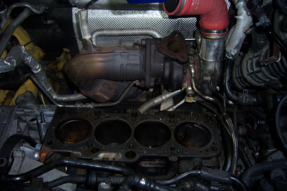

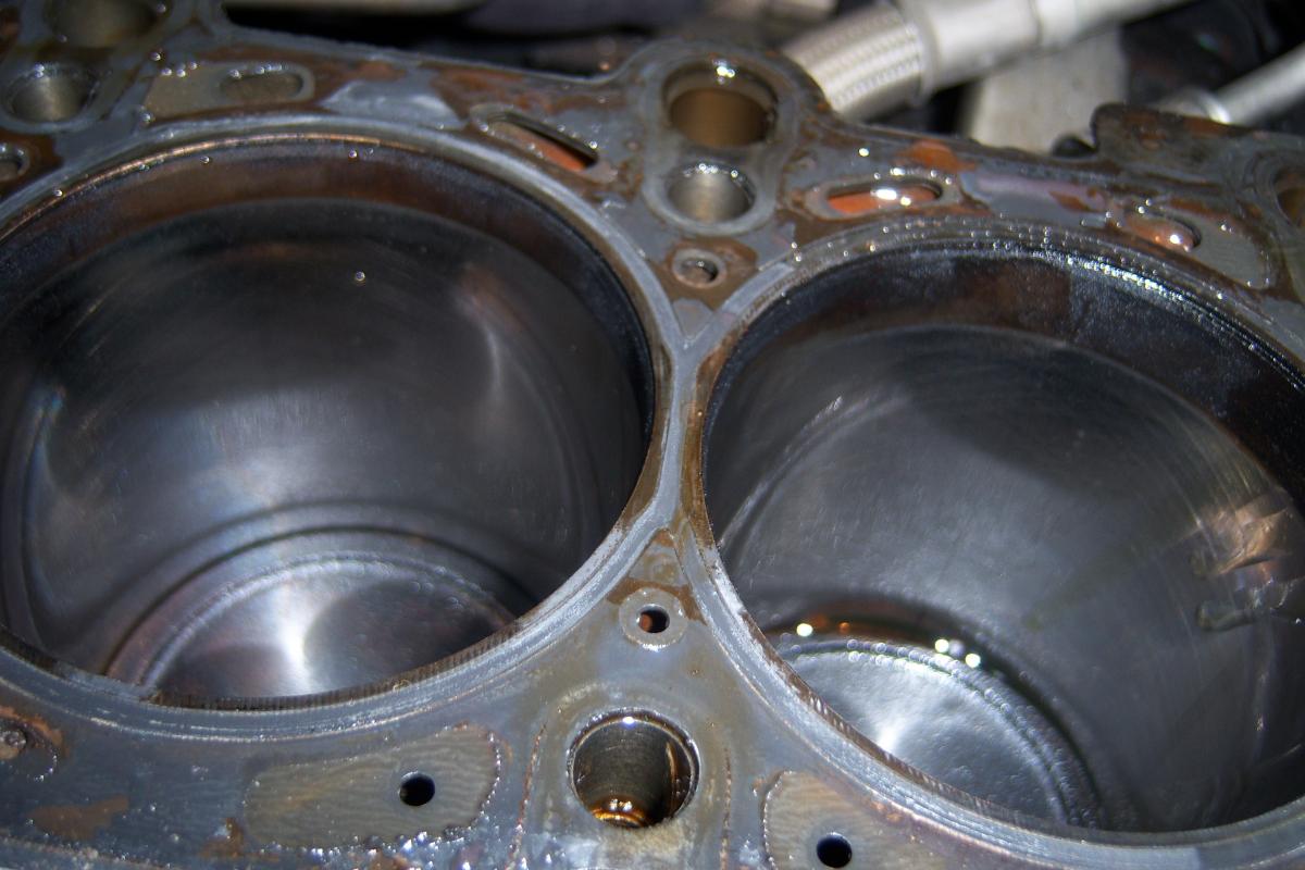

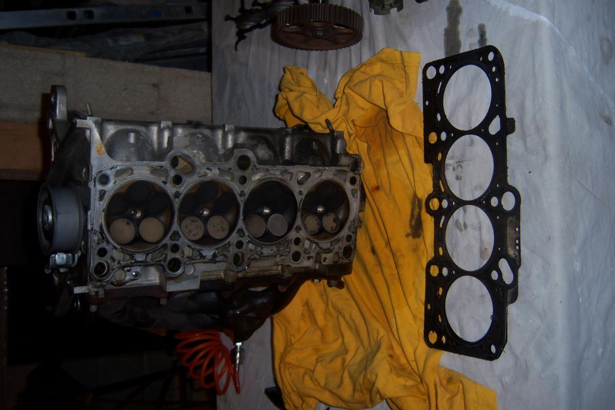

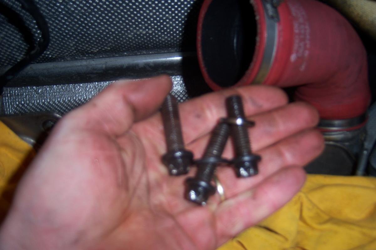

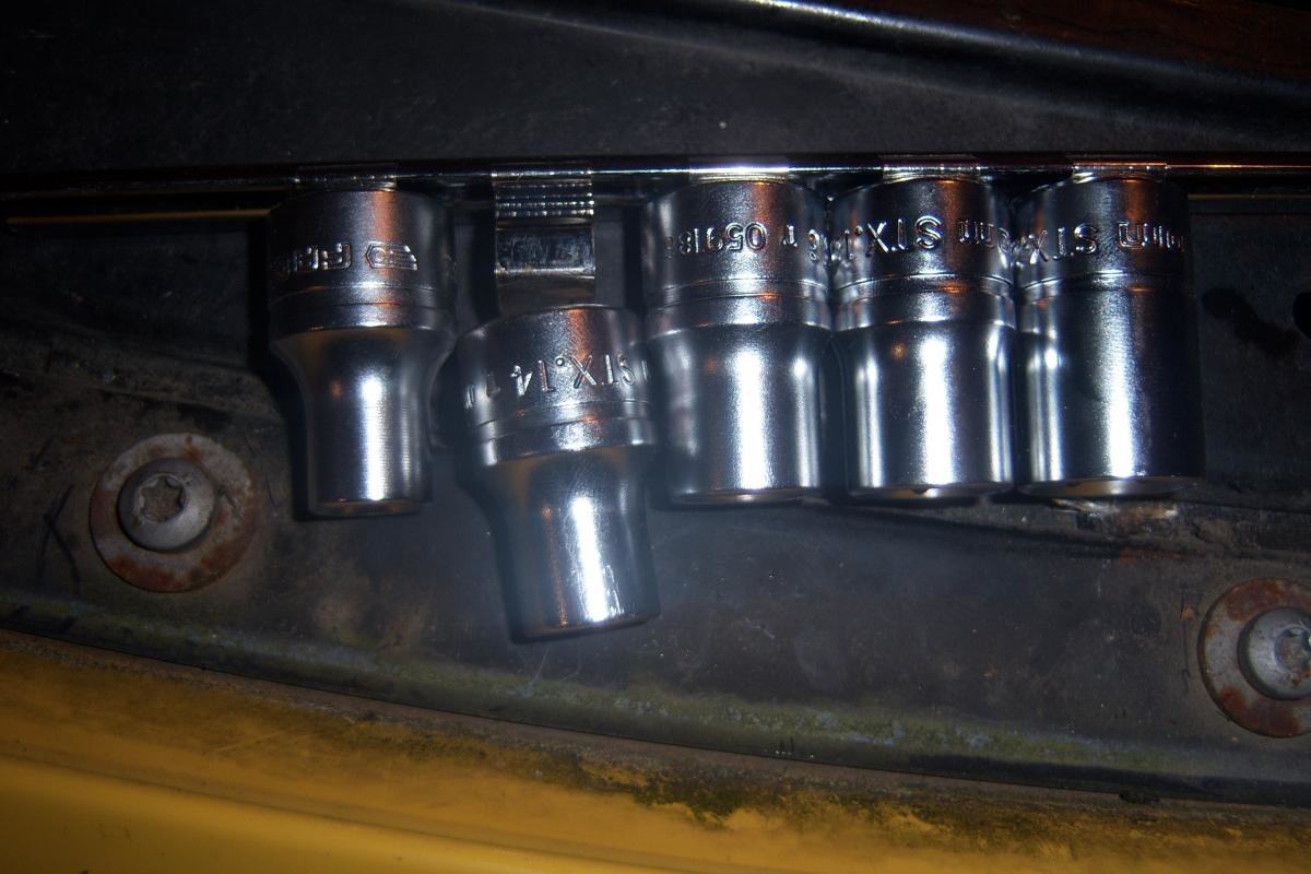

la culasse est sortie enfin le bonne outils A première vu la culasse n'a rien : les soupapes ne sont pas brûler, le collecteur et le turbo ne sont pas fendu, la culasse n'est pas fêler . je vais la faire contrôler en étanchéité quand même avec le surfaçage. le soucis vient bien des cylindre un segment cassé pour les connaisseur sur la photo 4 entre les cylindres 2 et 3 on voit la différence de hauteur de calamine. donc coussinet plus segmentation seront refait si les pistons n'ont rien bien sur

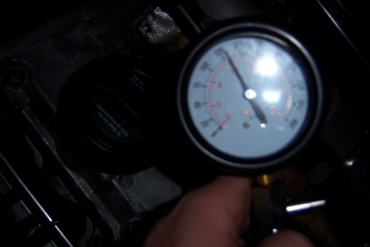

bon j'étais pas chaud pour la dépose du carter du coup j'ai investiguer autrement j'ai pris les compressions rien de bon surtout cylindre numéro 3 j'ai 1er cylindre 10.5 bars 2 eme cylindre 8 bars 3 eme cylindre 6.5 bars 4 eme cylindre 10 bars le tous a 5°c dans le garage audi préconise 7 bars mini a 30°c et entre 10 et 13 bars valeurs parfaite pas plus de 3 bars de différence entre les cylindres
