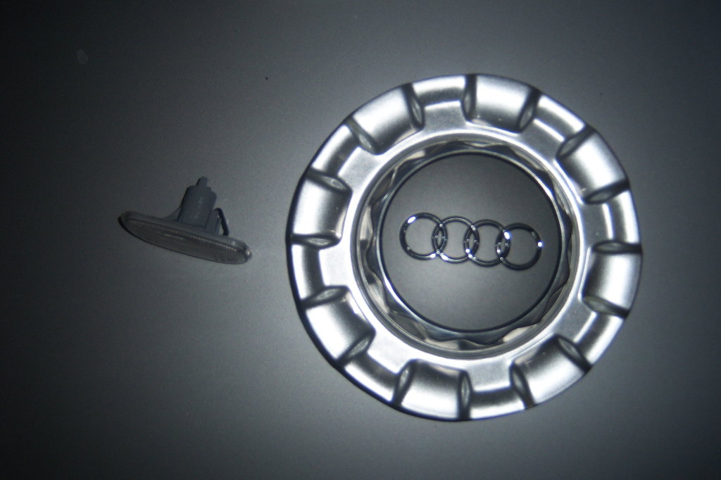

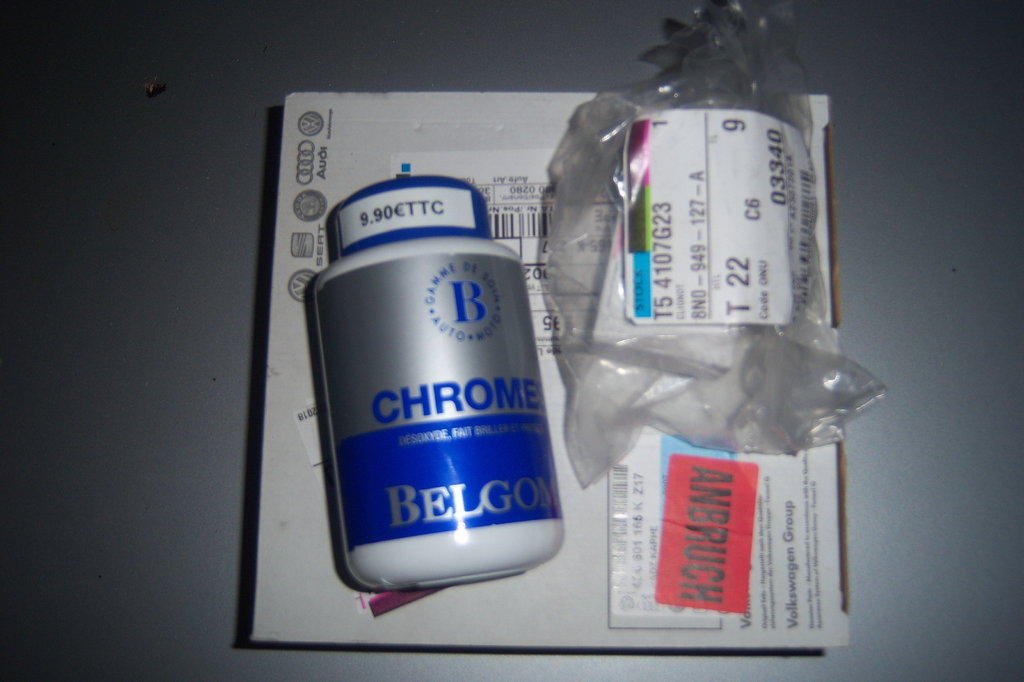

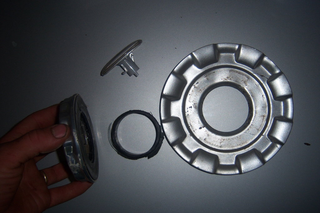

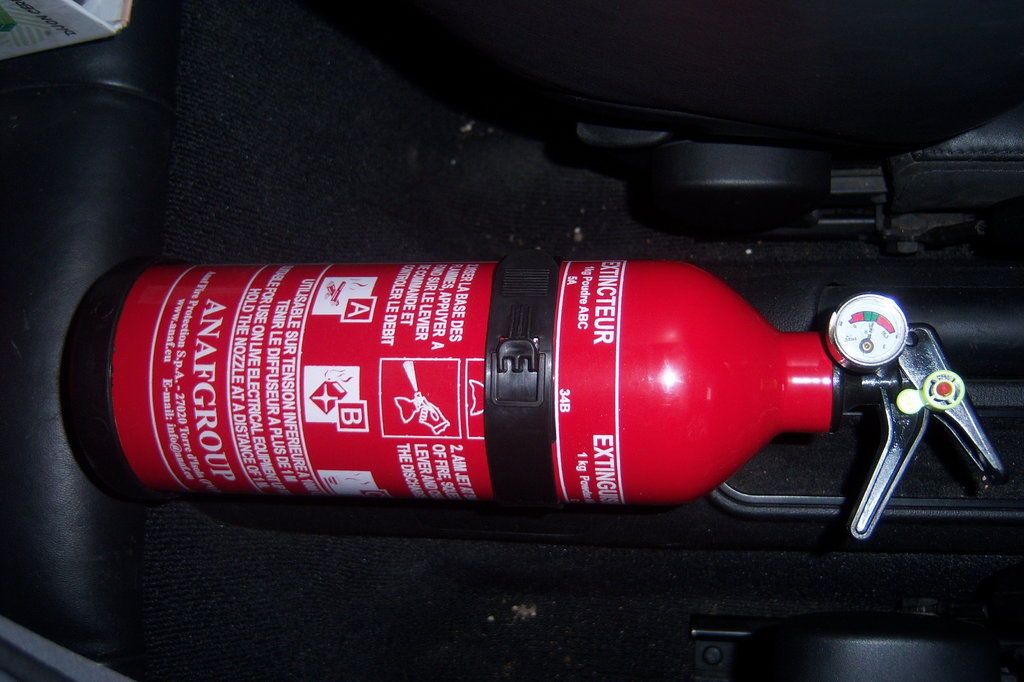

  4. passage chez VW aujourd'hui commande arrivé du répétiteur de clignotant et du centre de roue pour la jantes spécifique l'autre était cassé petit pot de belgom pour refaire les chrome de l'échappement photo du support d'extincteur pour jess

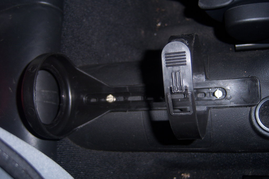

  8. simple tu va chez norauto ils ont des extincteurs avec la fixe en plastique noir tu enlève les 2 ou 3 vis de ton porte gobelet tu le mets de coté pièces rare !!! et tu prend 2 vis un peut plus longue que celle du porte gobelet(dans mon cas) mais même diametre c'est de la vis de tolier et nikel sa fait propre

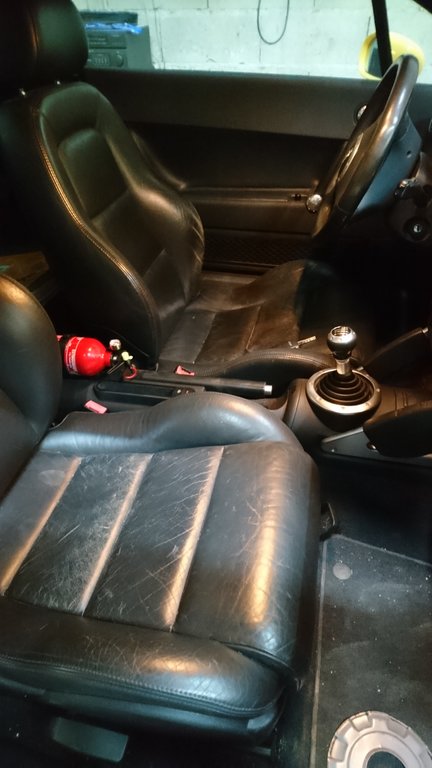

  10. Cuir a revoir un peu craquer je vait voir se que je peut faire pour le nourir et le ravivé

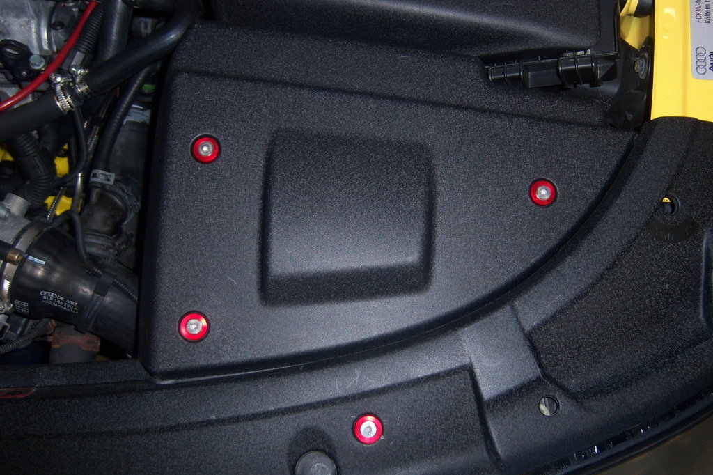

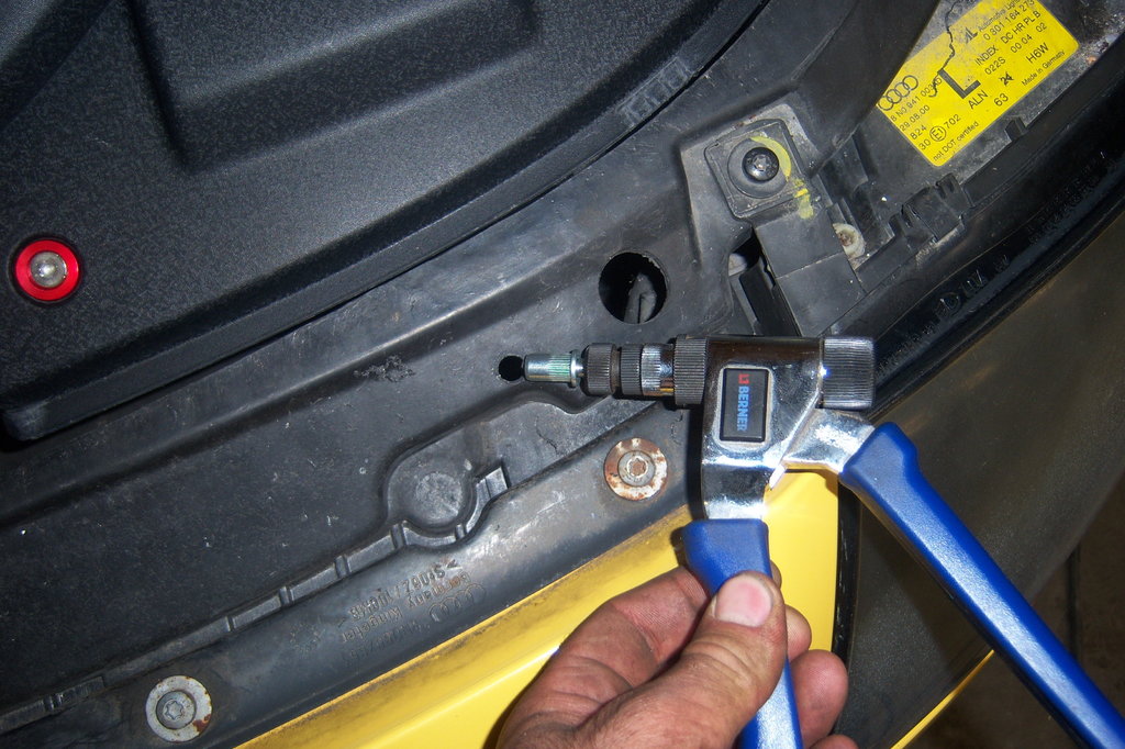

  16. je n'est pas eu besoin d'outil il est trés bien sortie la fuite était bien au joint spy le joint de cache culbuteur est bien étanche pour le moment. passage au karcher sa rends bien sur les photos pose des insert pour mettre les rondelles anodisé à la place des champignons plastique noir

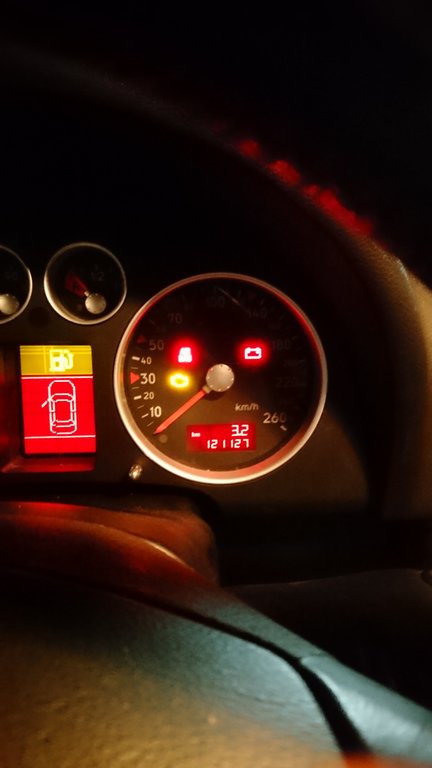

  18. 121127 km Le rodage va commencer mais après 3 km d'essai petite fuite au niveau distrib certainement le joint spy de vilebrequin j'ai pourtant mis un neuf mais bon...

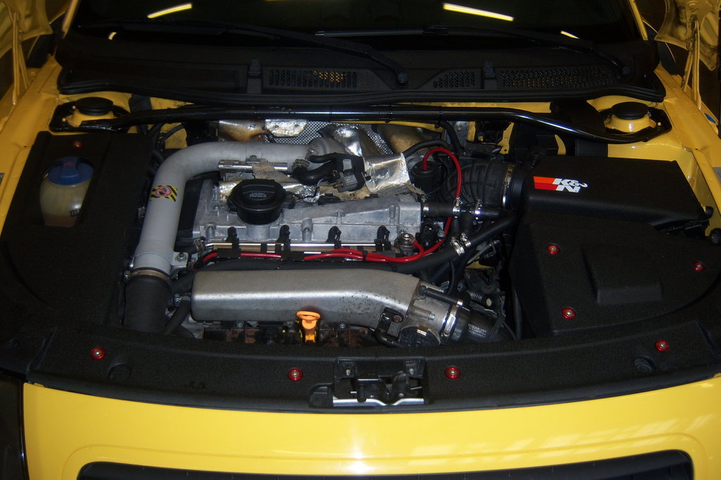

  20. Démarrage fais sans encombre elle accélère bon je me limite a 2000 trs/min... Plus de cliquetis Ouaaahhh je suis content Pas de code défaut moteur dans l'immédiat je l'ai laissé tourné 2 minutes au ralentie il faut que je finisse le remontage du pare choc
