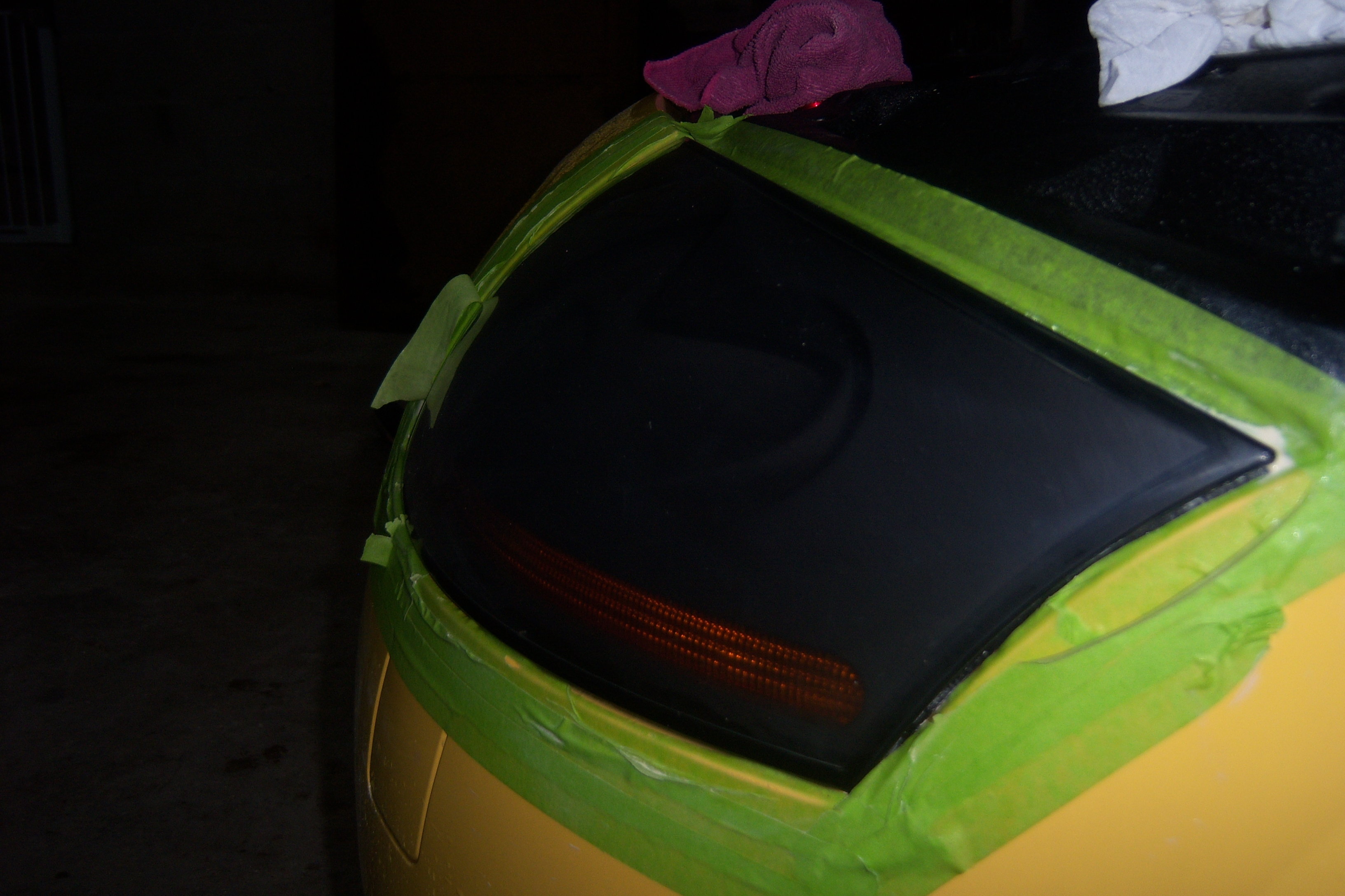

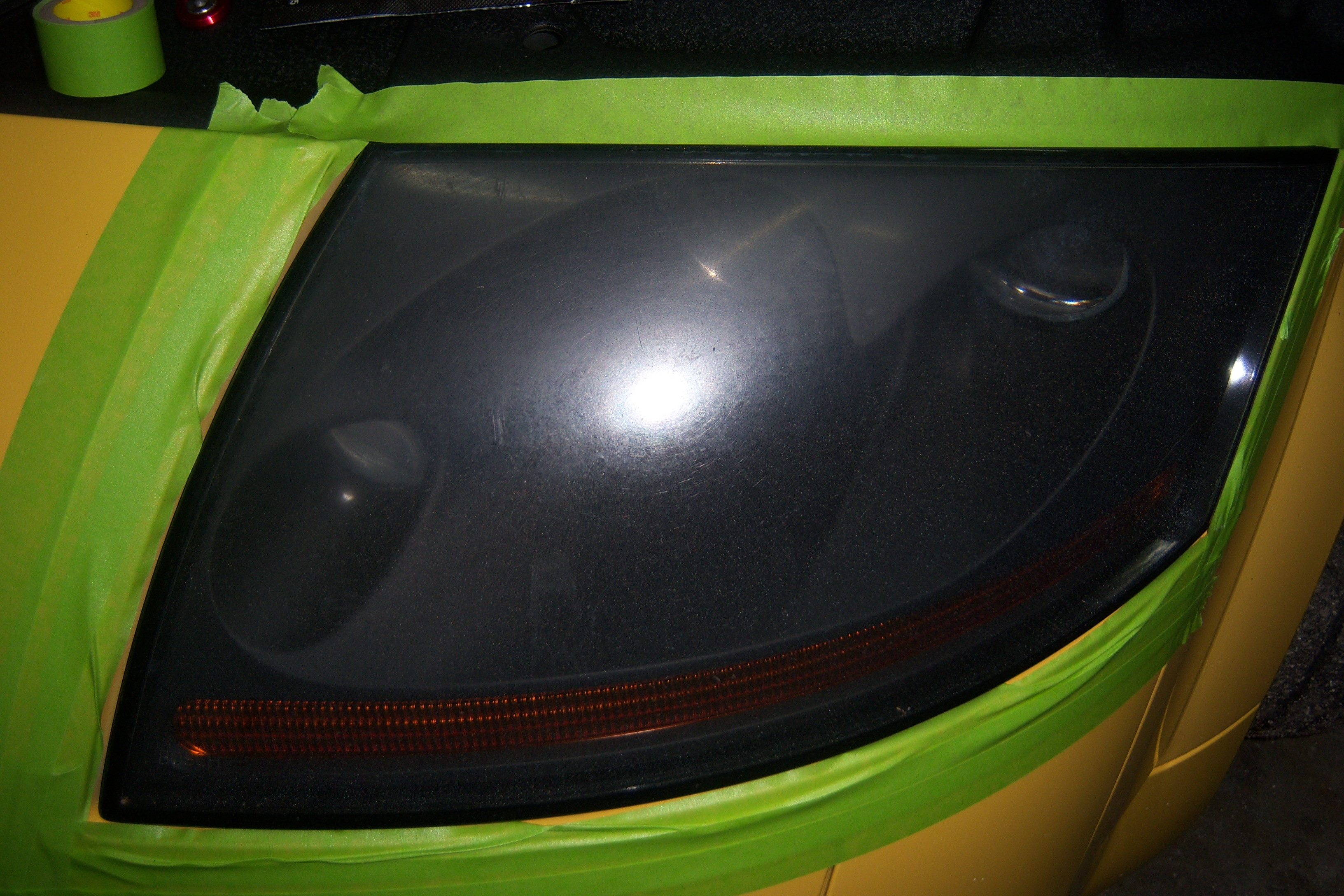

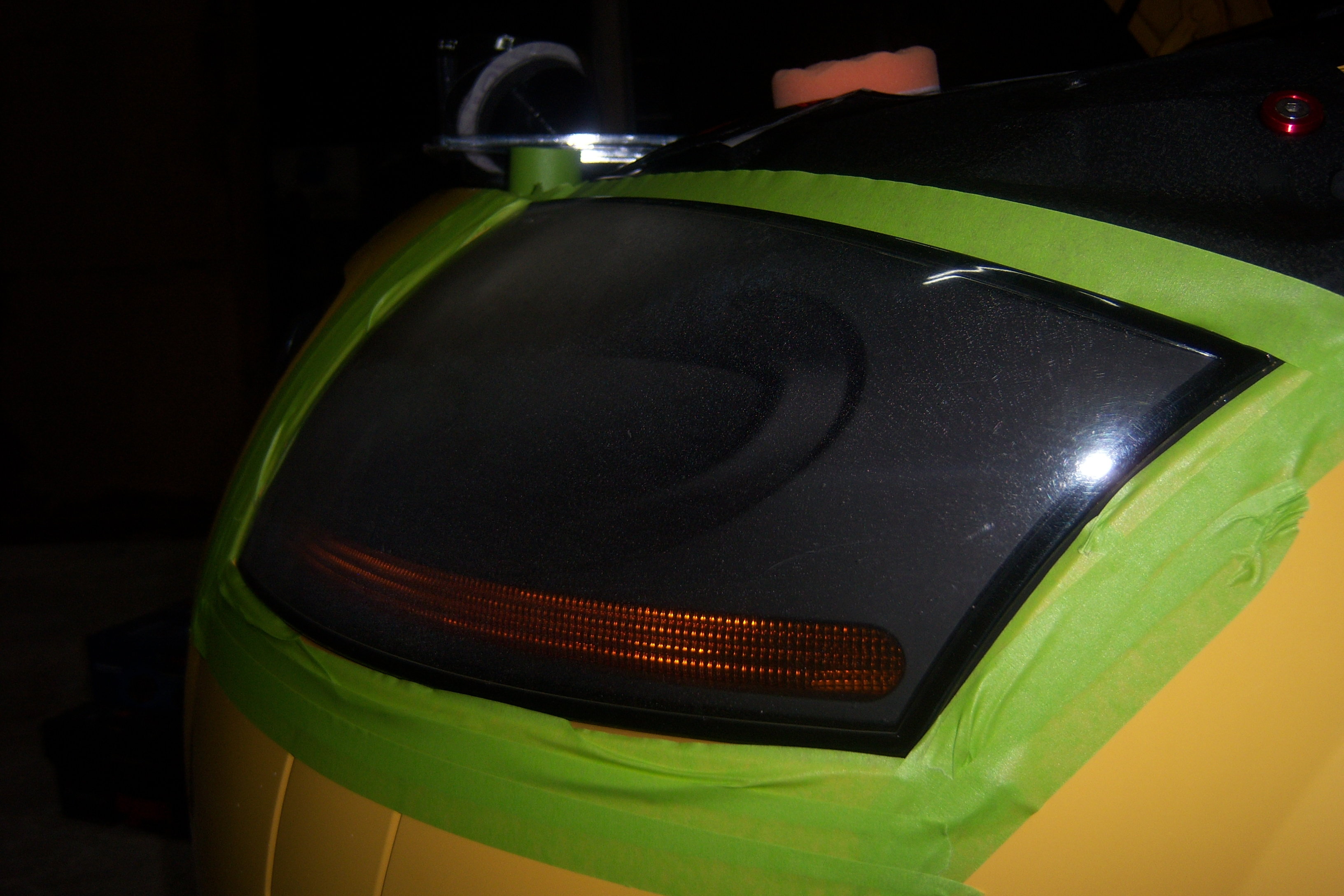

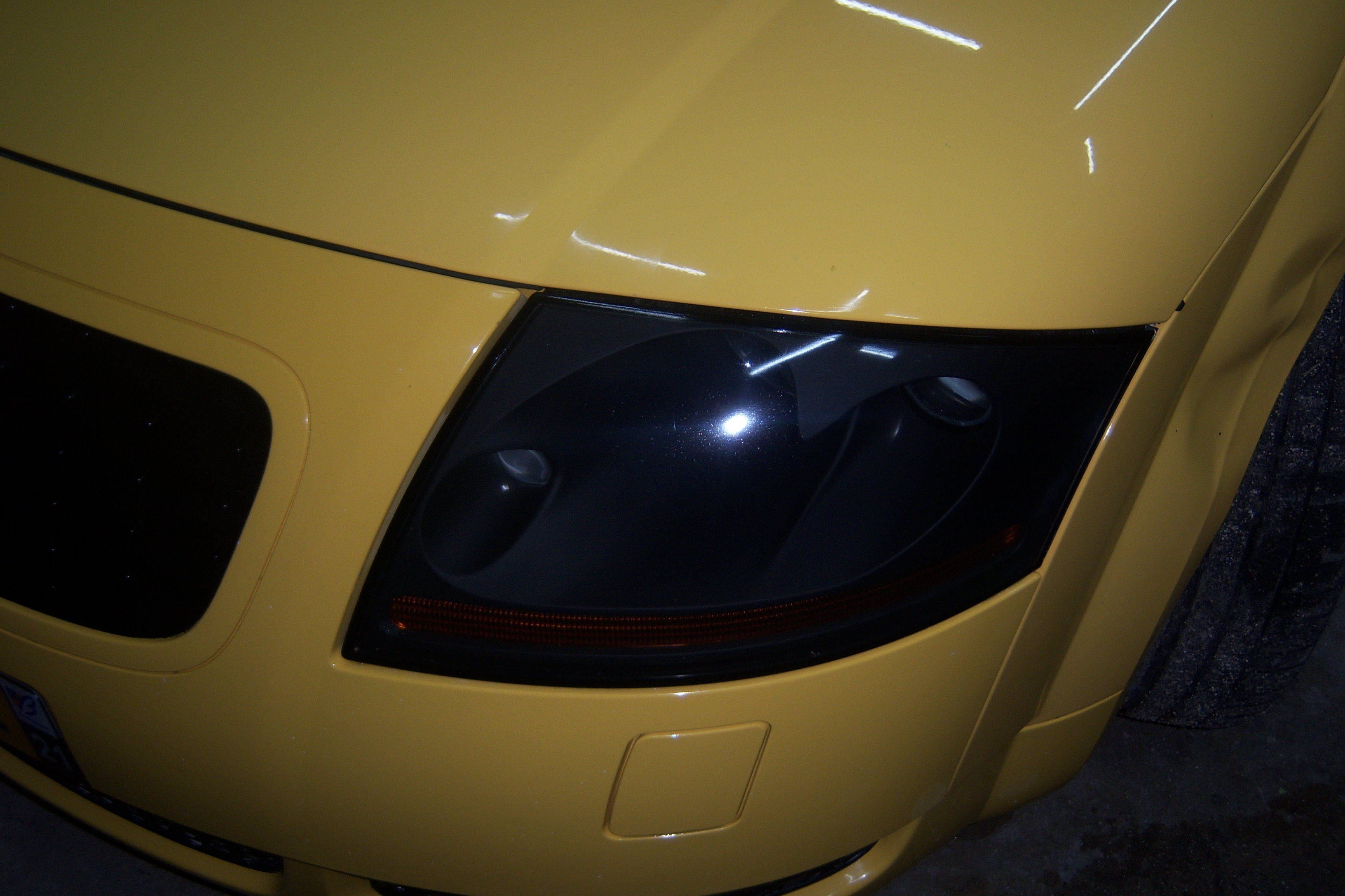

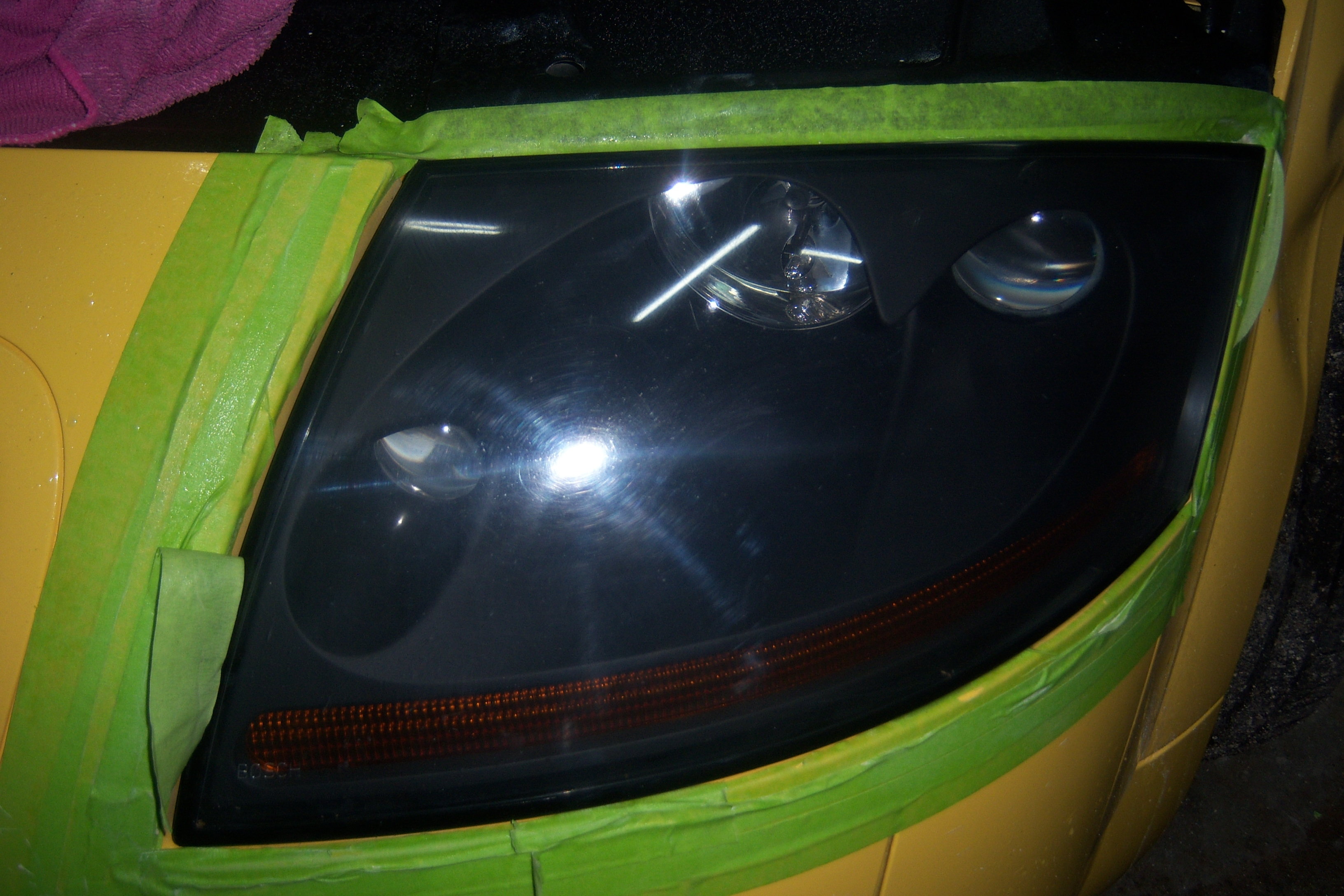

  1. l'optique était un peu terne ... passage au kit 3M et 3 heure de dur labeur en même je pose les chiffres se soir 6206,42€ de facture total pour la restauration depuis un peu plus d'un an petite frayeur

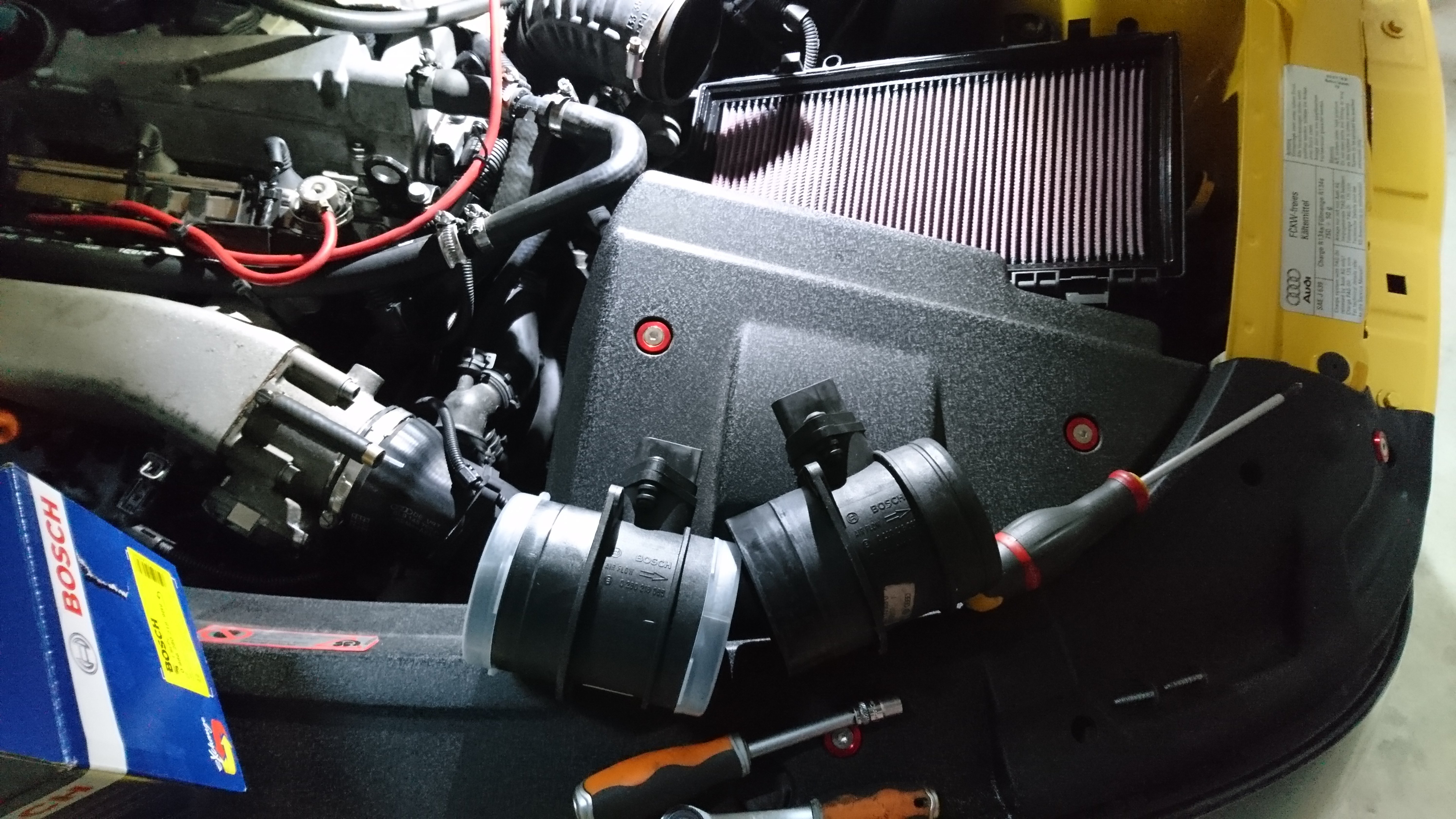

  3. Moteur BAM sur audi TT quattro 2001 reprogrammé oettinger 250CV Accélèration sacadé grosse coupure moteur entre 2000 et 3000 trs. Mauvais démarrage quand il fait frois en dessous de zéro la voiture cherche sont ralentie voir cale. Coupure moteur à tous régime en accélération franche... Si on appui sur l'accélérateur calmement aucun soucis. Tous sa égal débitmètre HS mais aucun defaut VAGCOM Changement du débitmètre et la c'est un avion Voila mon retour sur ceux problèmes si je peut servir
  4. C'était bien le débitmètre qui était HS c'est un avion de chasse mintenant

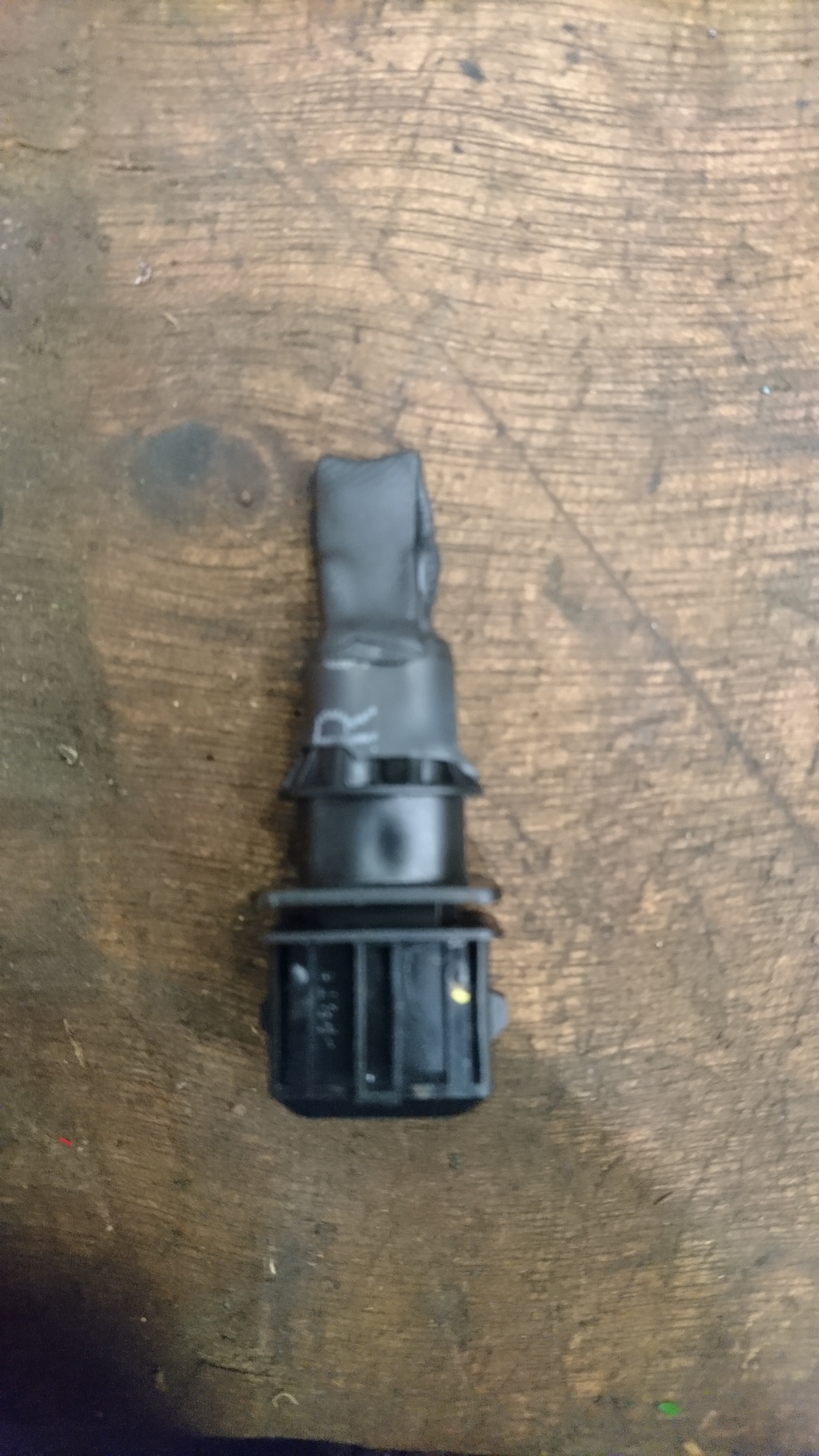

  5. Désolé jeje c'est psk je l'ai vu pendre dans le compartiment moteur

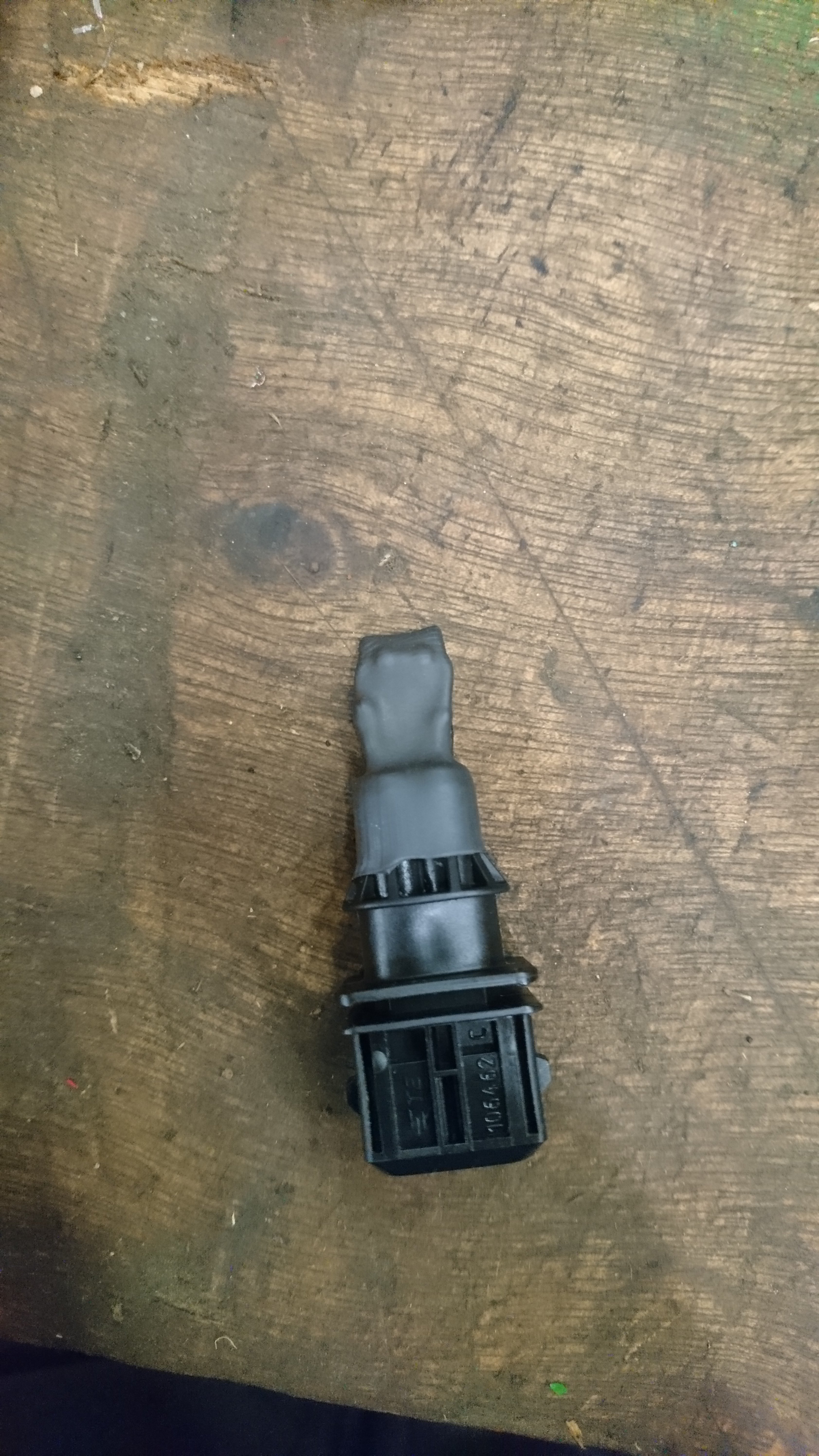

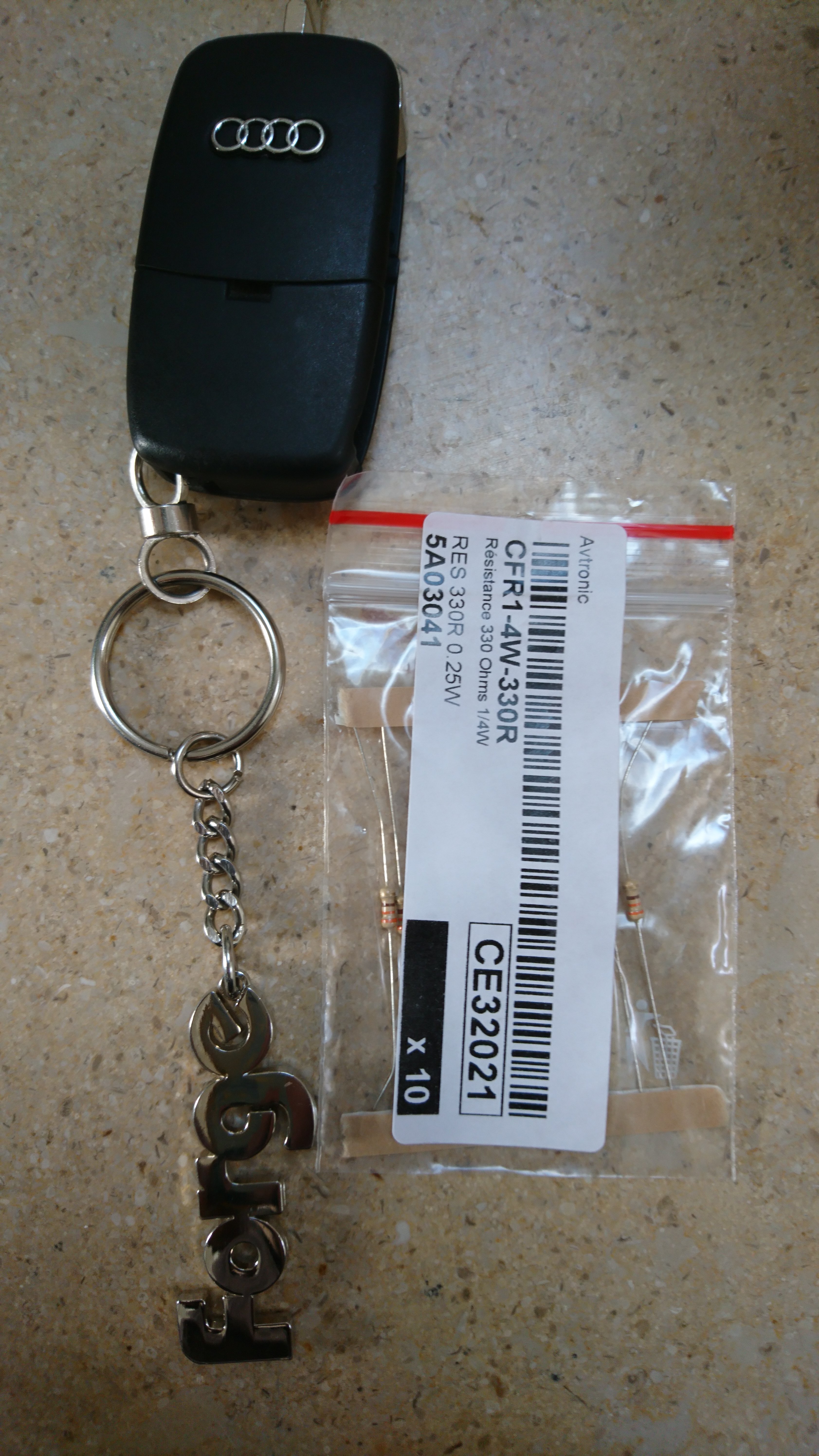

  6. Ta n249 tu peut mettre une résistance de 330 ohms test concluant sur la mienne

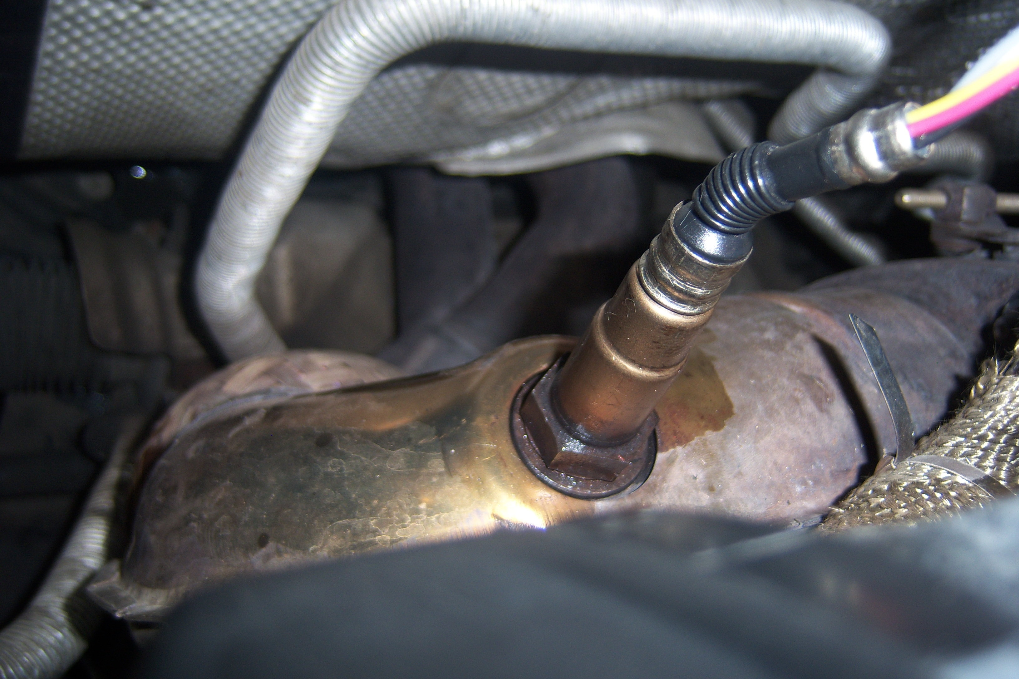

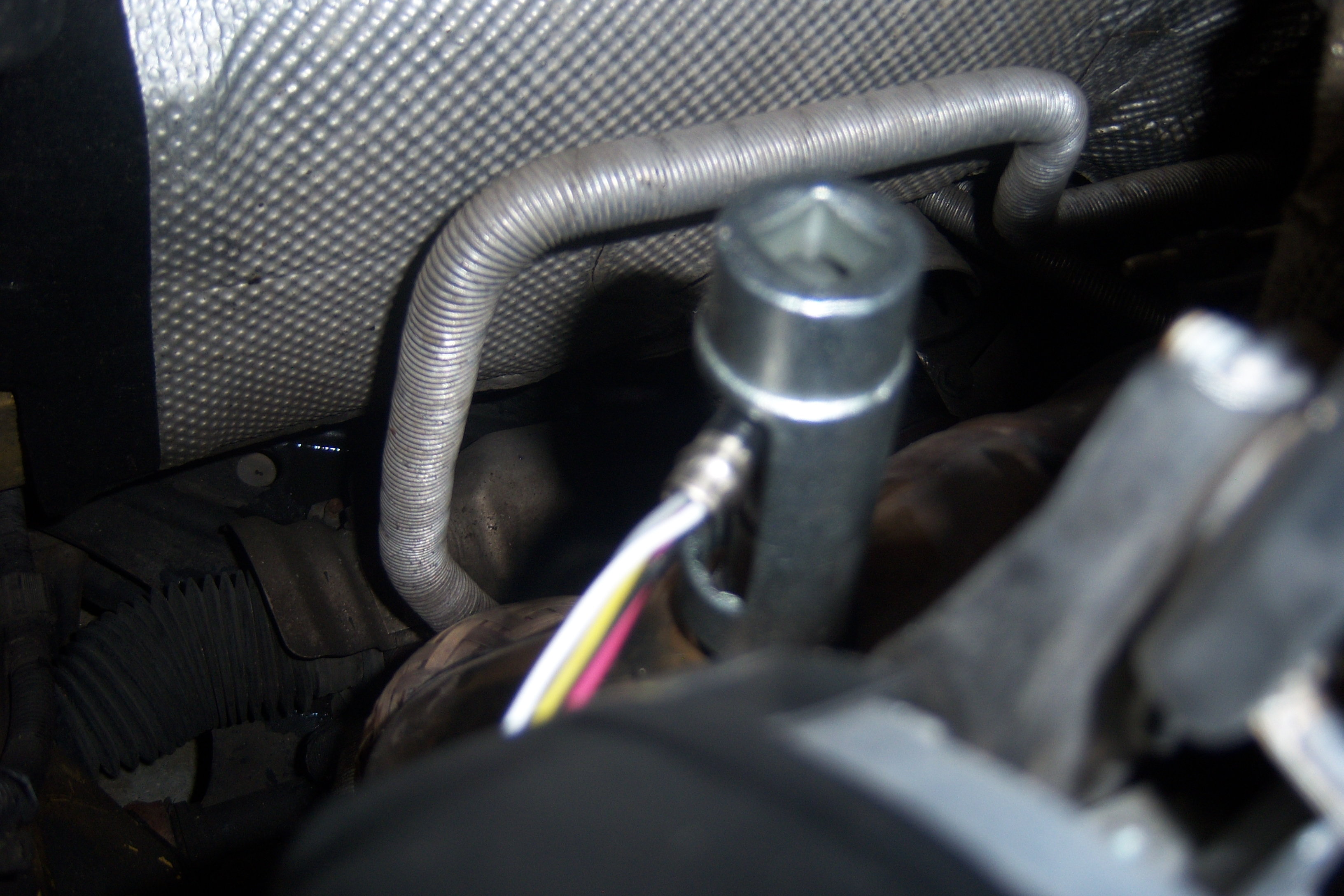

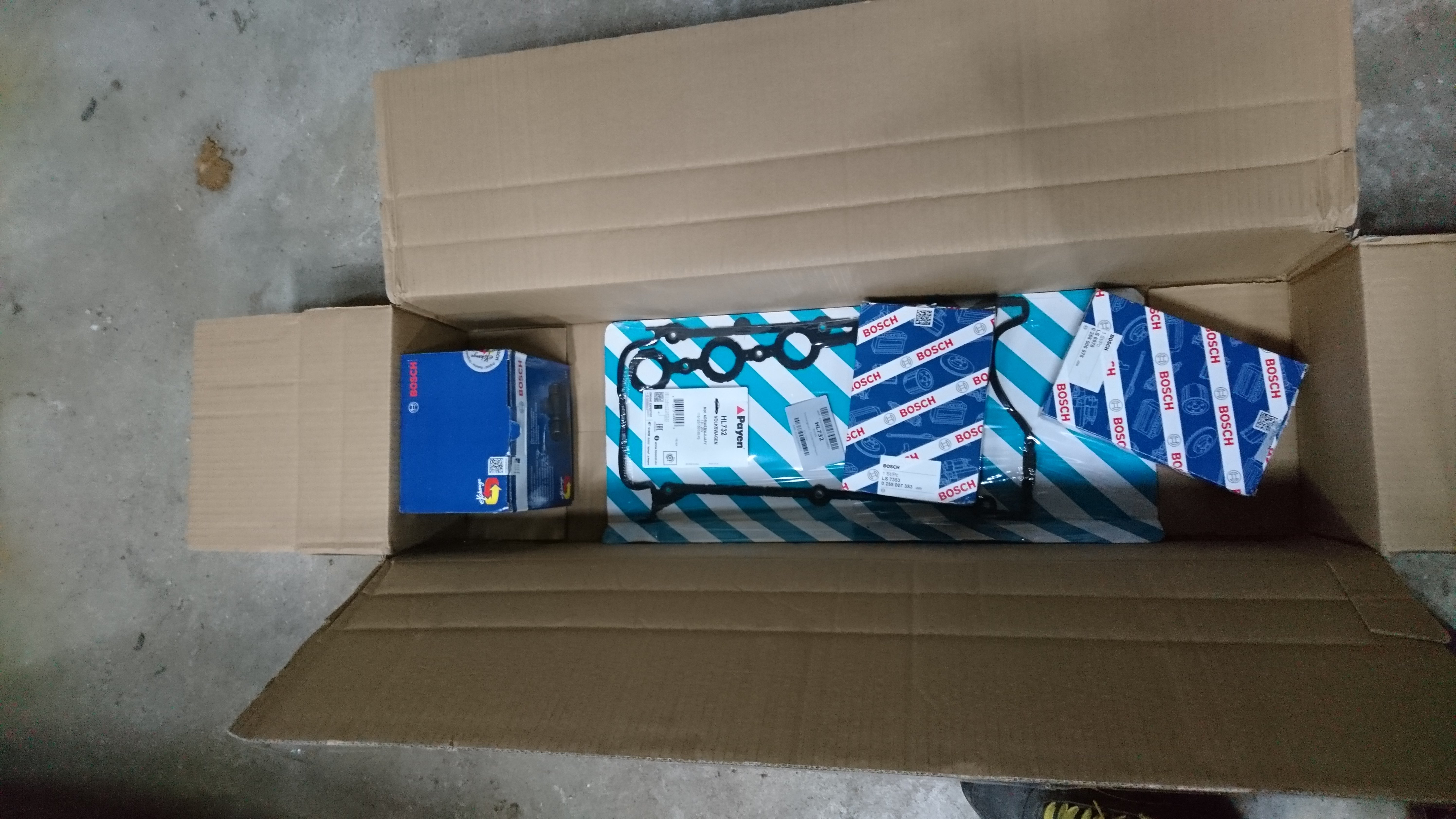

  7. J'ai reçu les 2 lambda et le débitmètre neuf. Je commence par le débitmètre je vais voir l'effet puis je ferai les deux lambda.

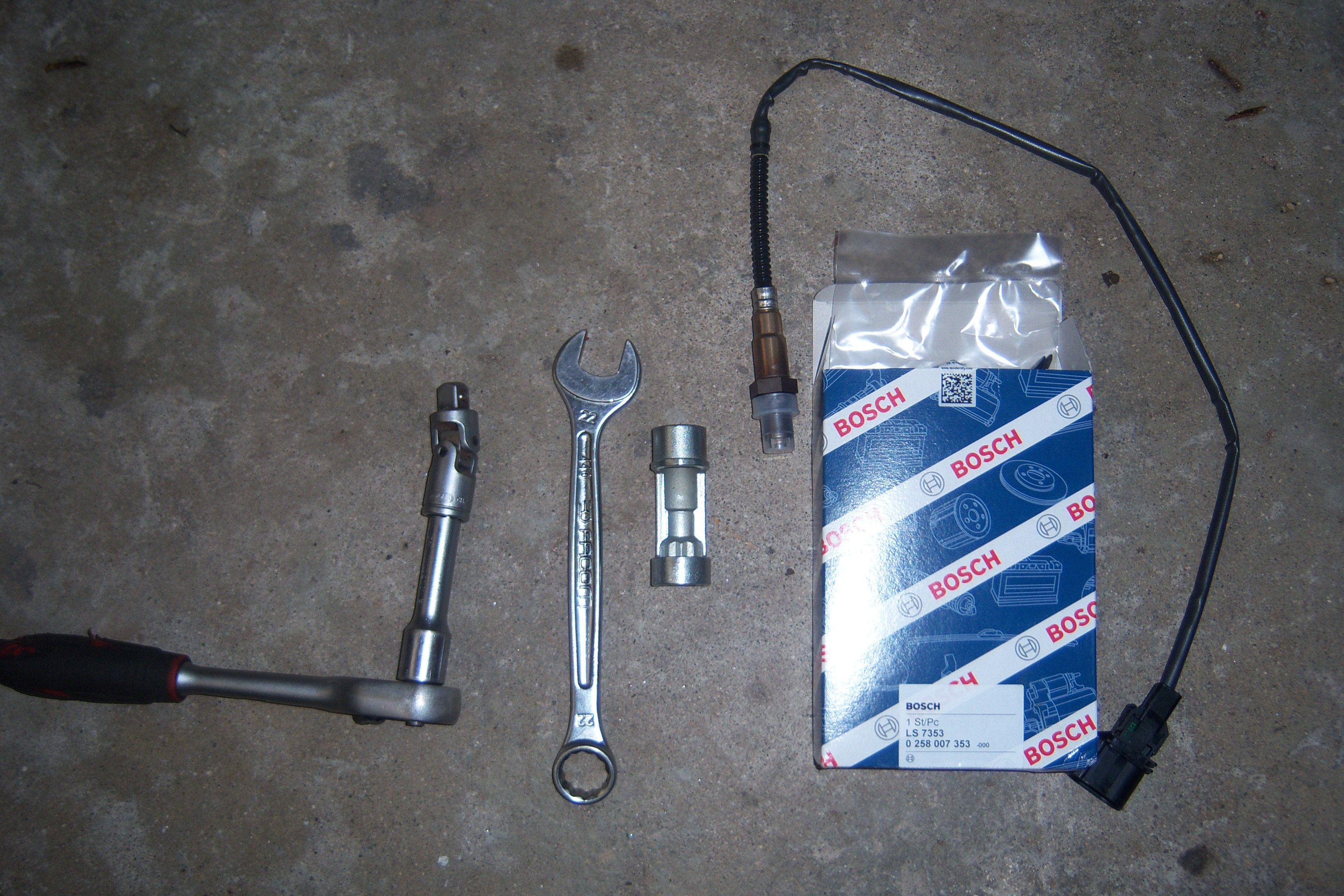

  8. Oui o2 pardon ta lambda suffit ducoup

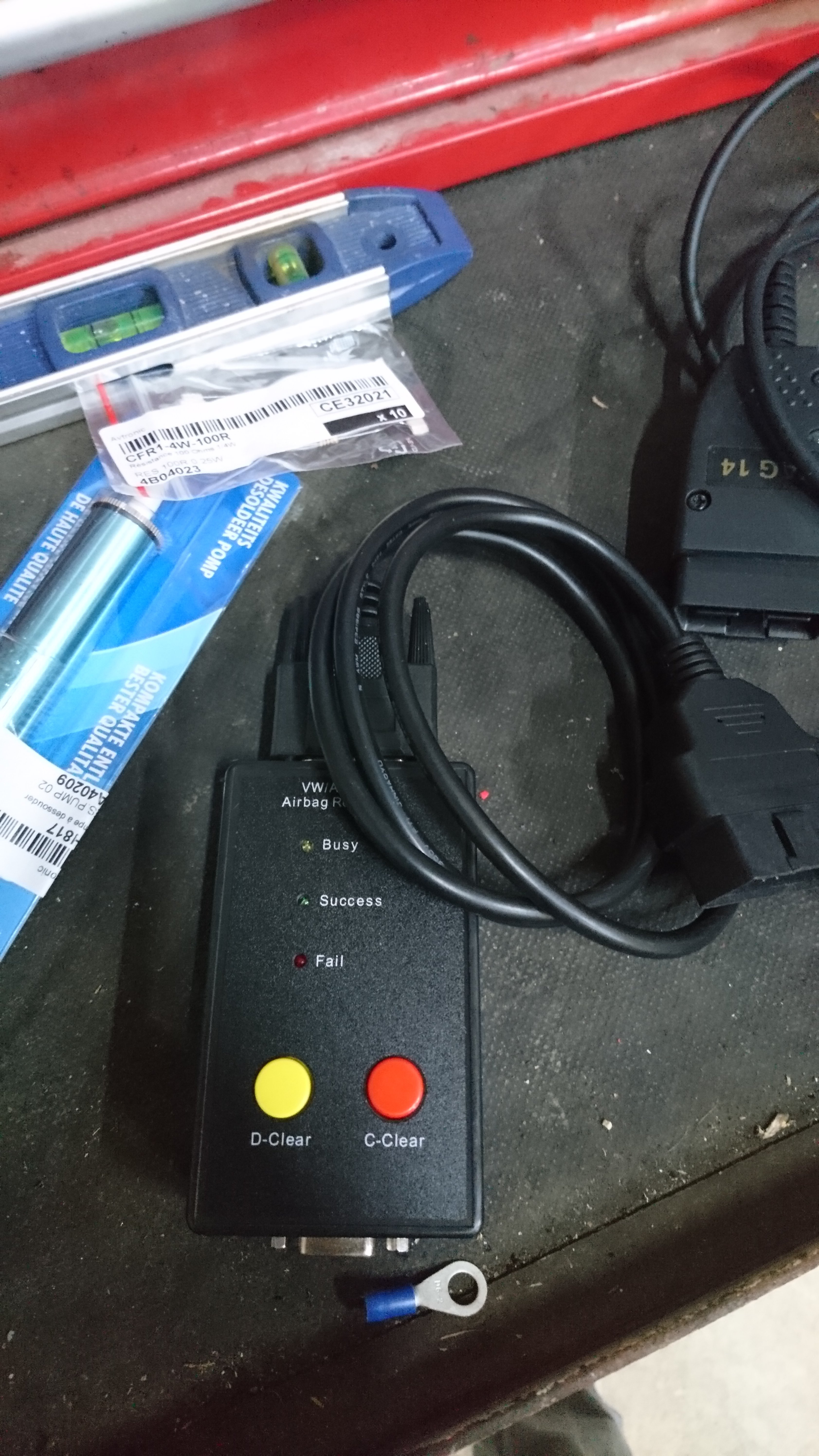

  12. Airbag reseter nikel J'ai fait vidéo histoire de partager https://youtu.be/hDsmXxmPZ60 Si quelqu'un à un soucis d'airbag en Côte d'or ou l'Yonne n'hésitez pas... petit MP

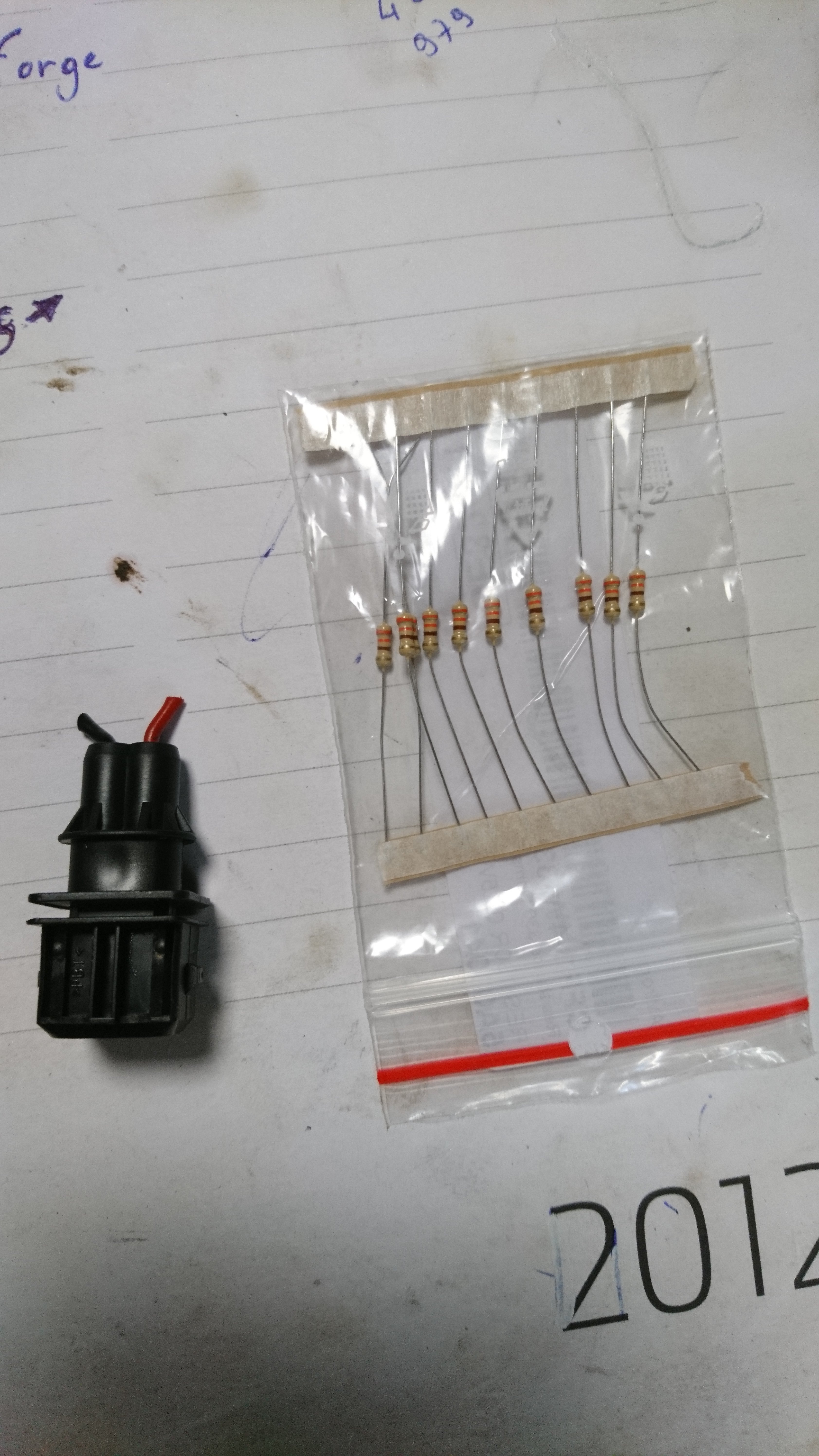

  14. Essaie le shunt avec une résistance de 330 ohms à la place de la n249. Je suis en plein test sur mon moteur BAM je vais mettre des info d'ici quelques jours sur les changements. Sur la mienne en enlevant les durite j'ai défaut mécanique n249. je pense que l'ecu est capable de voir si il y a un changement d'état électrique du au déplacement du boisseau avec la pression d'aire... Pas évident a expliqué mais en gros laissé la n'249 branché ne suffit pas
  15. Petite prise je ne veut pas couper le faisceau et conserver le faisceau intact pour un retour à l'origine...

  17. J'ai reçu mets résistance de 330 ohms pour shunter la n249.
