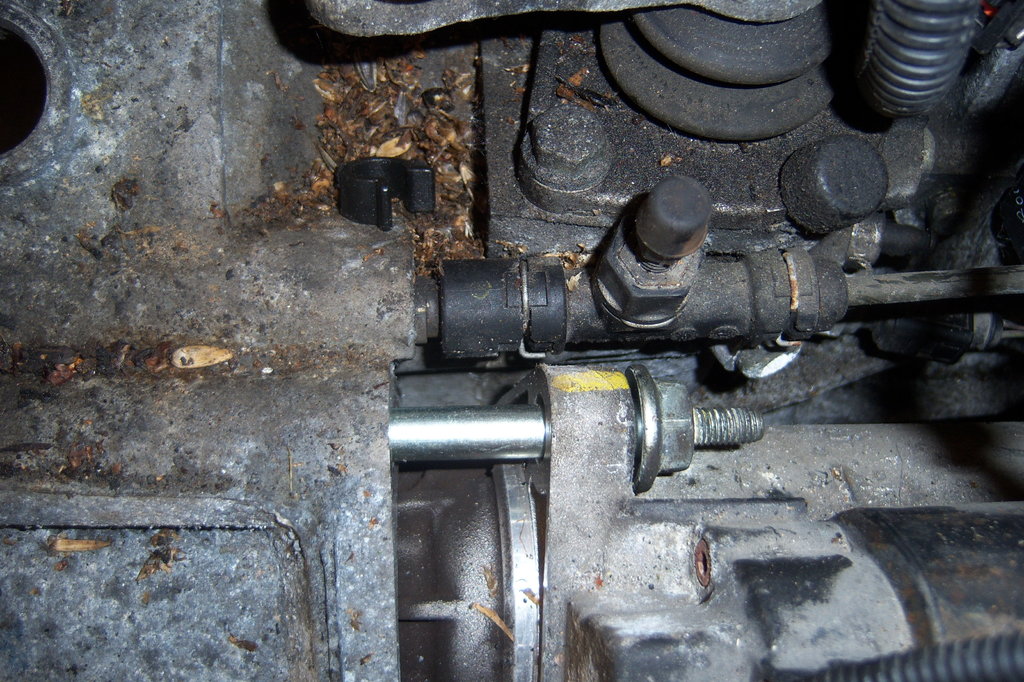

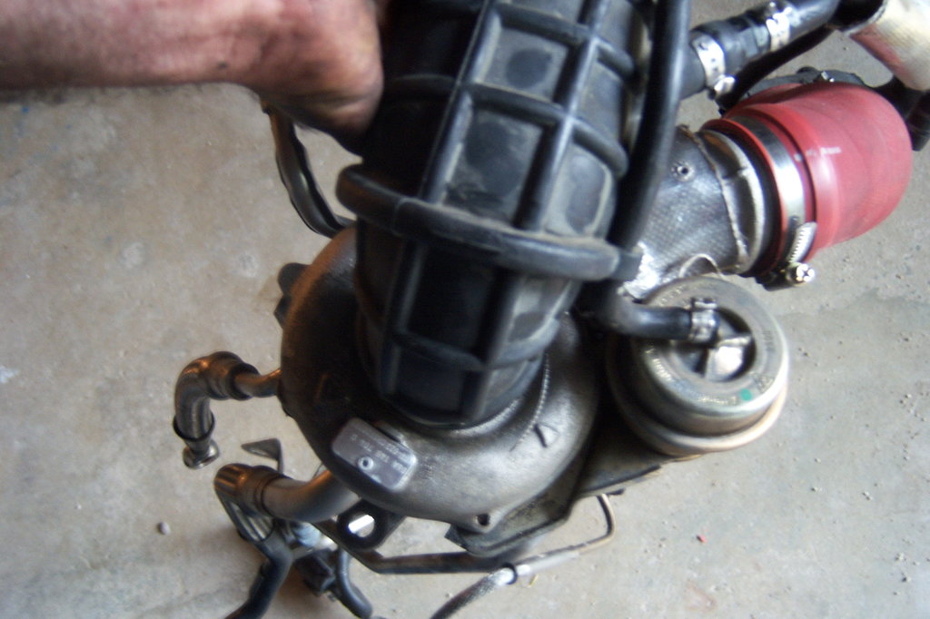

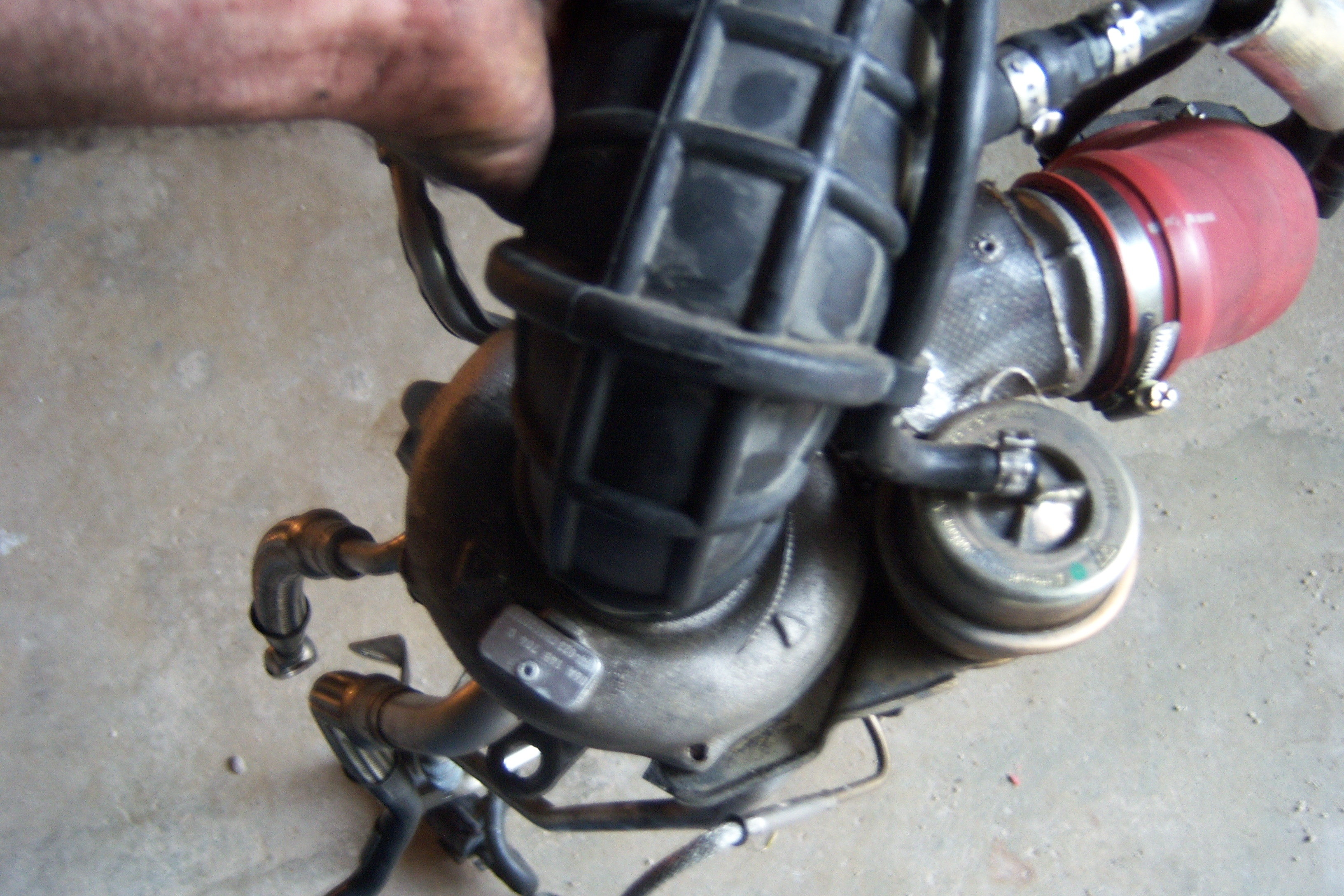

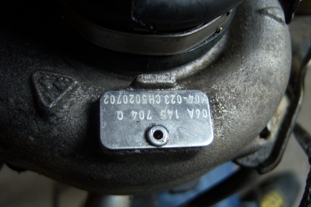

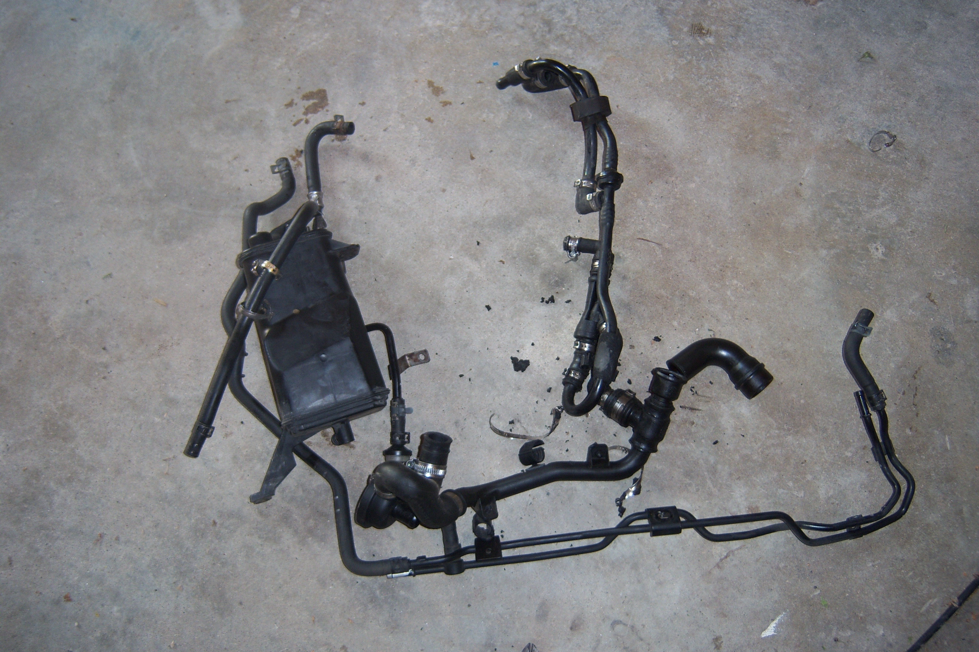

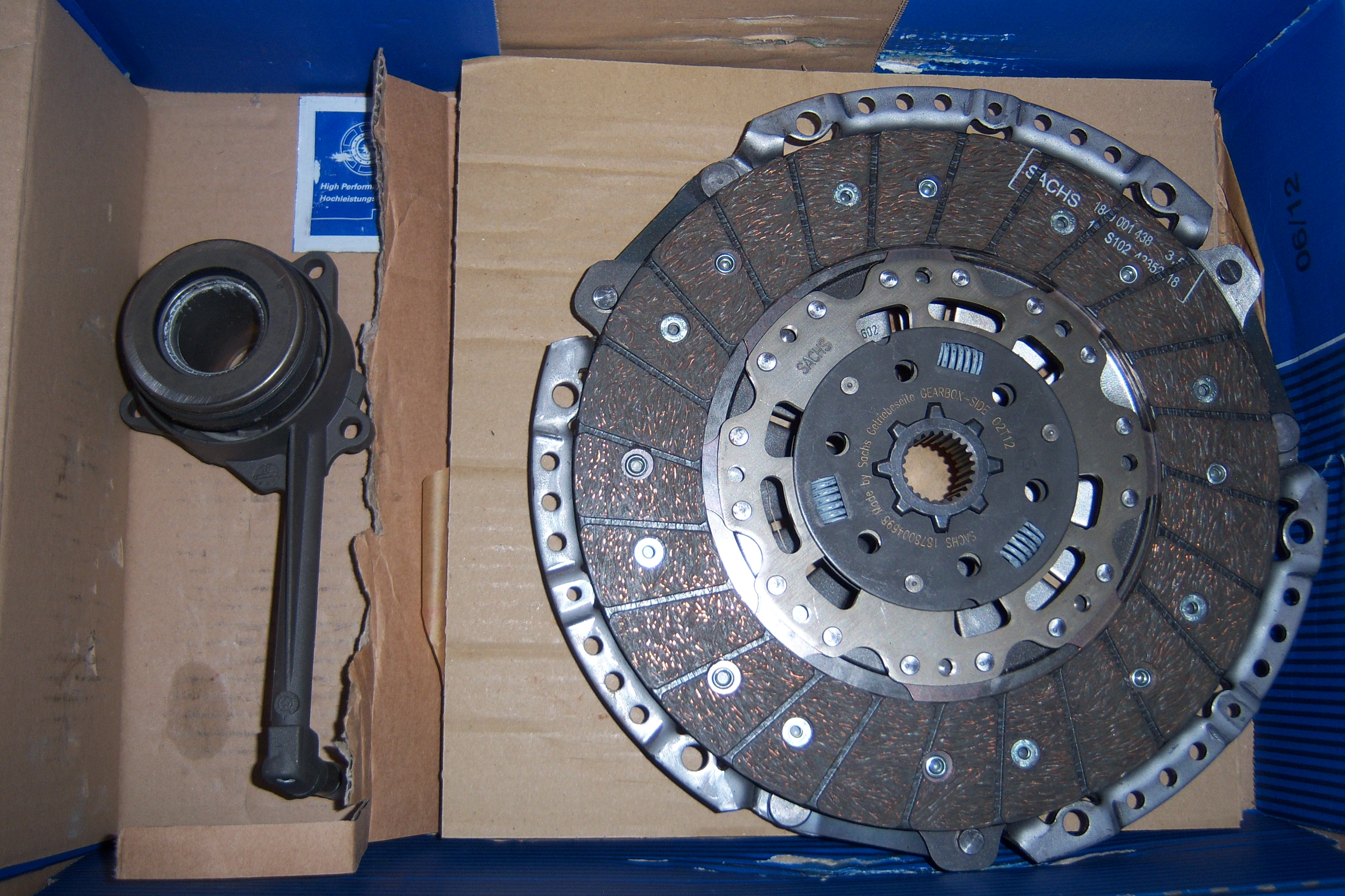

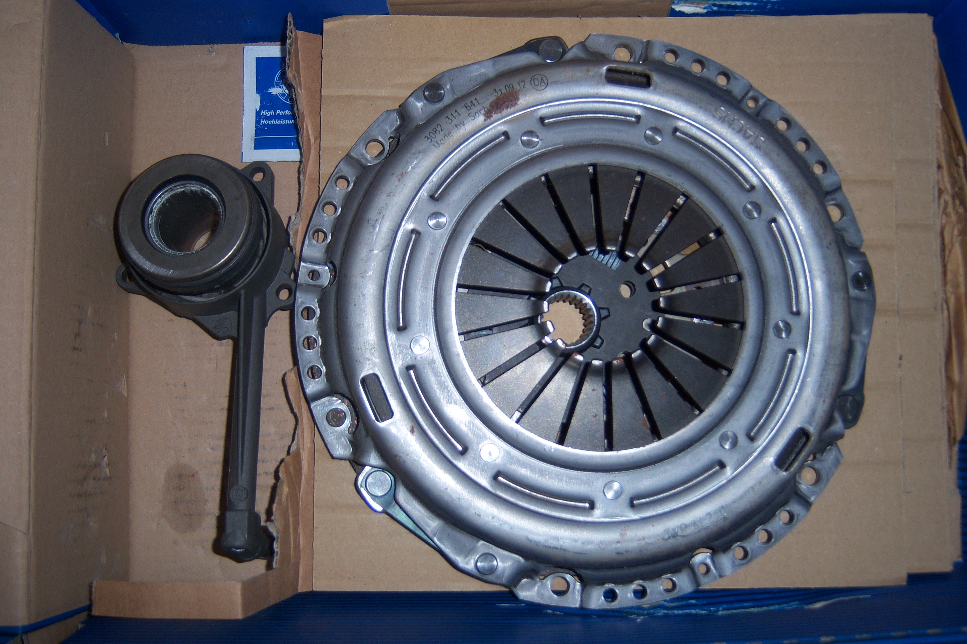

émetteur d'embrayage neuf je conseil de le purger à la main pendant que le moteur est dehors en actionnant la buté en mode j'ouvre la purge _ je pousse la butée_ je ferme la purge _ je relâche la butée ainsi de suite pour la gavé jusqu'à plus d'aire sa facilitera la purge définitive : si besoin réseau d'air secondaire supprimé présentation de l'enfant à sa mère référence turbo si sa peut servir à certain sa prend forme quelqu'un a une doc sur les quantité d'huile dans la boite, boite de transfert, haldex et pont AR ?

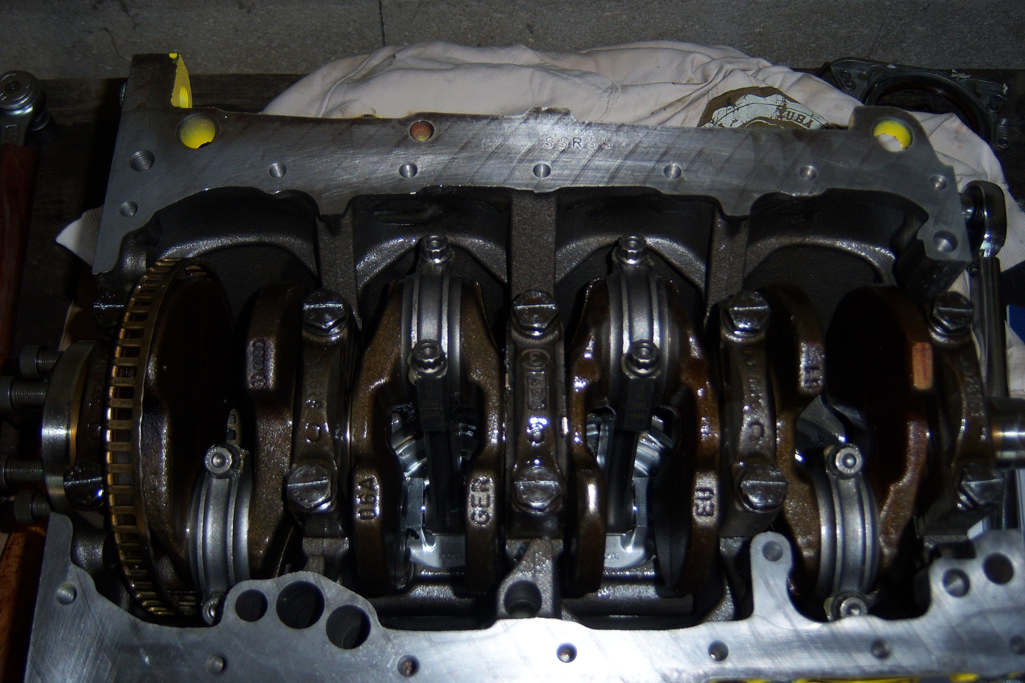

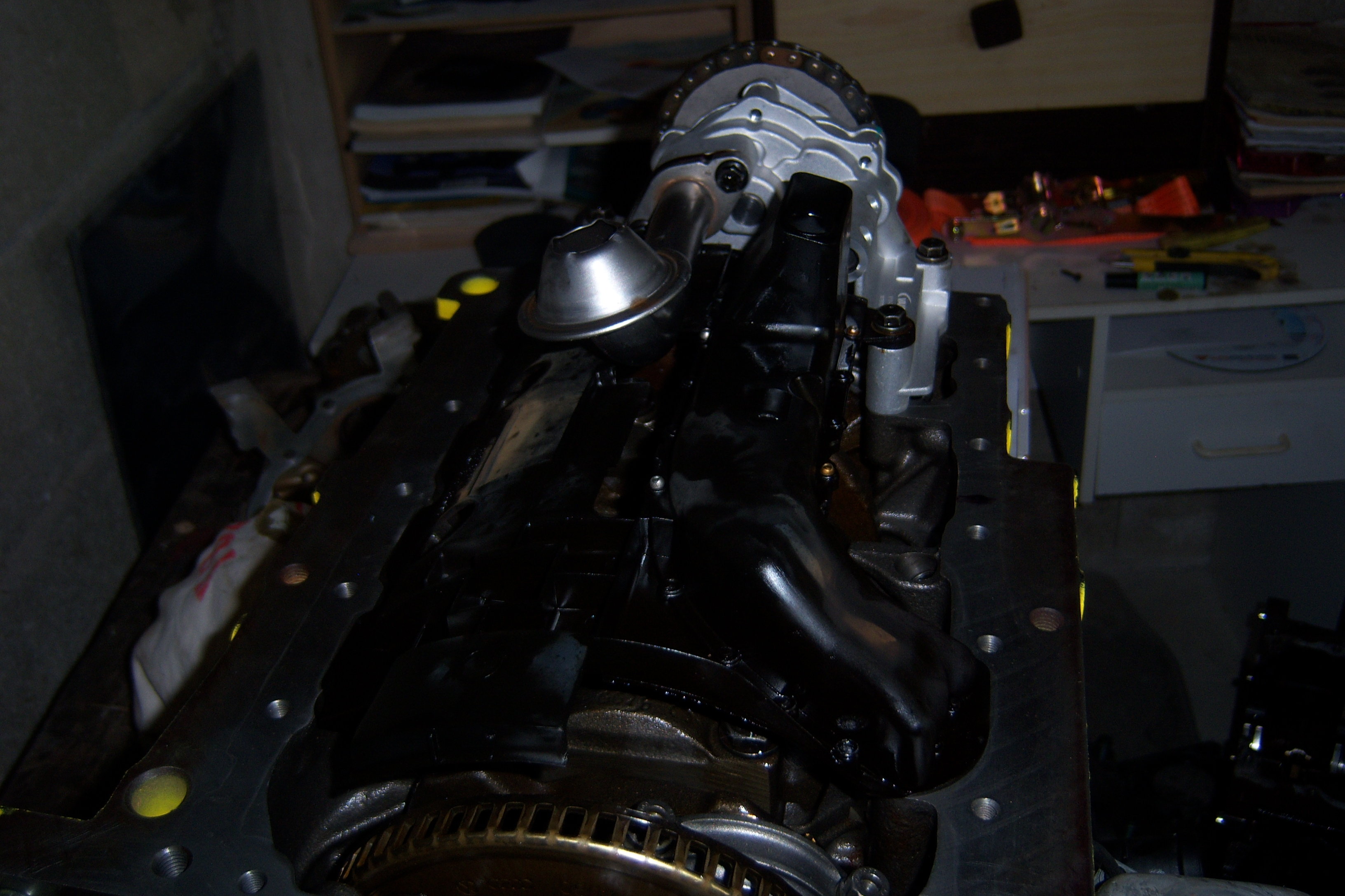

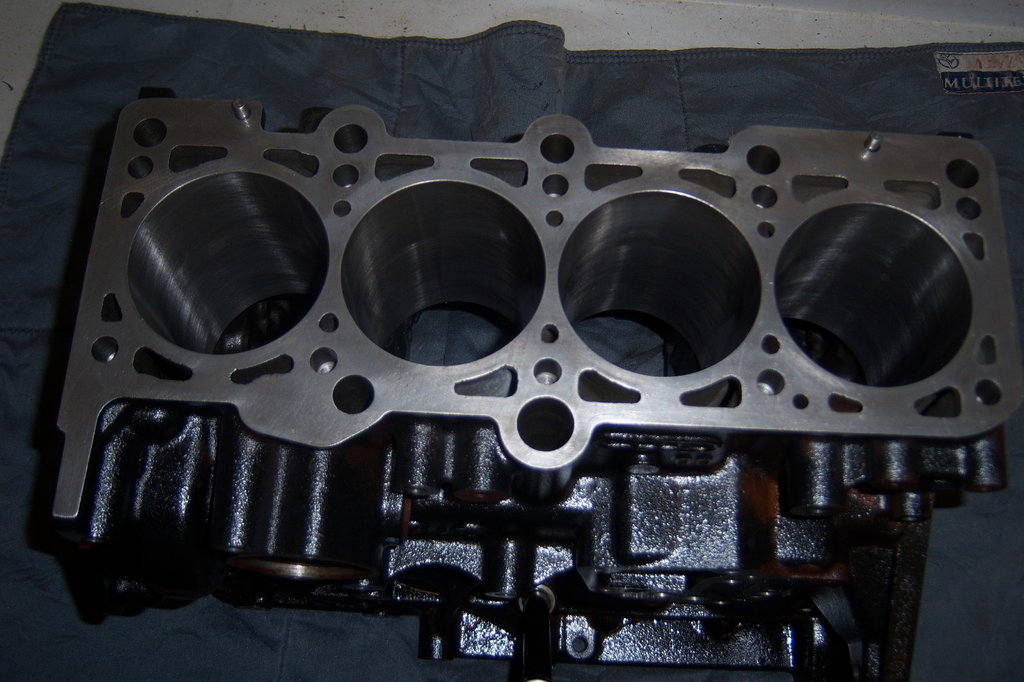

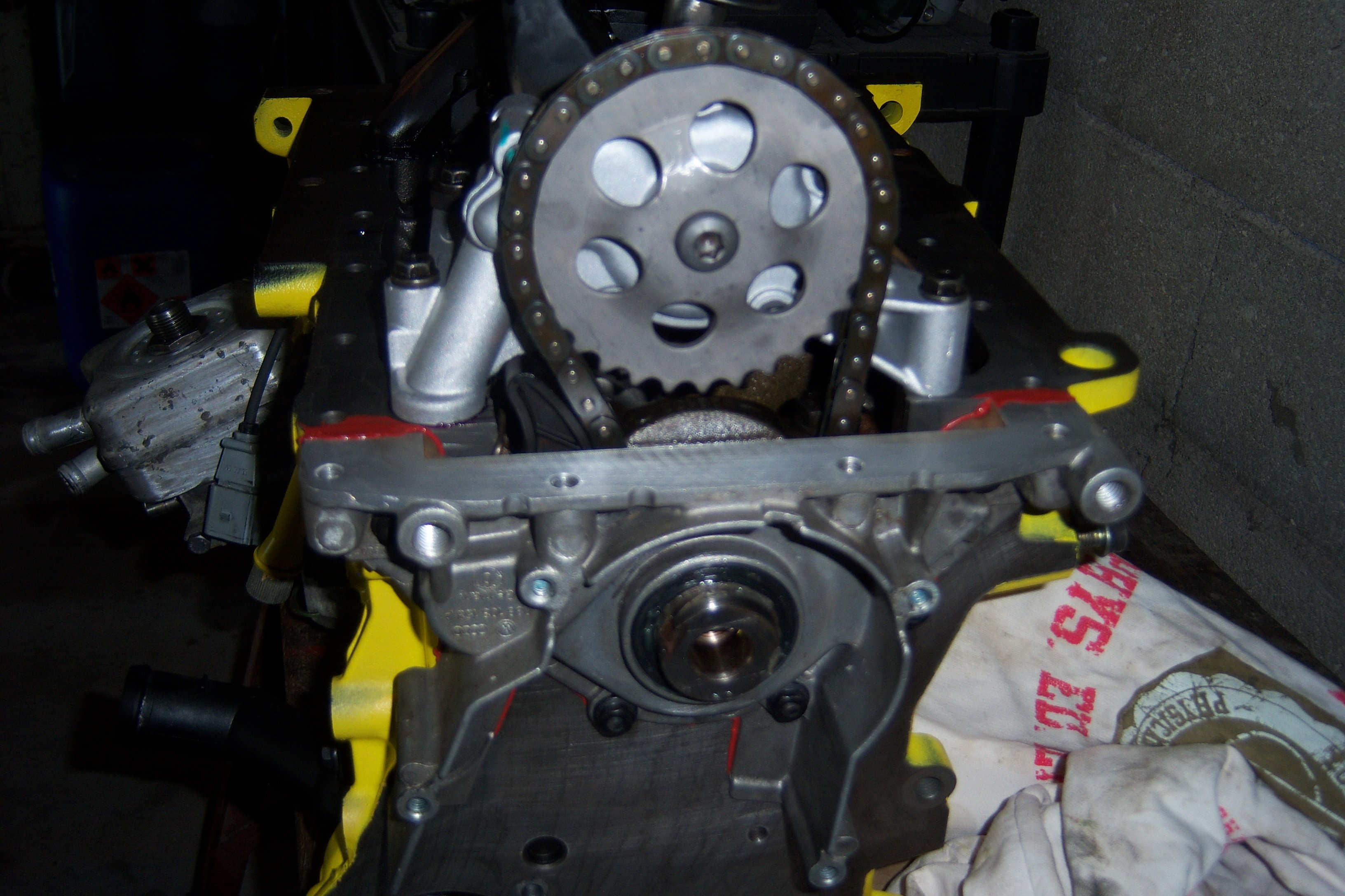

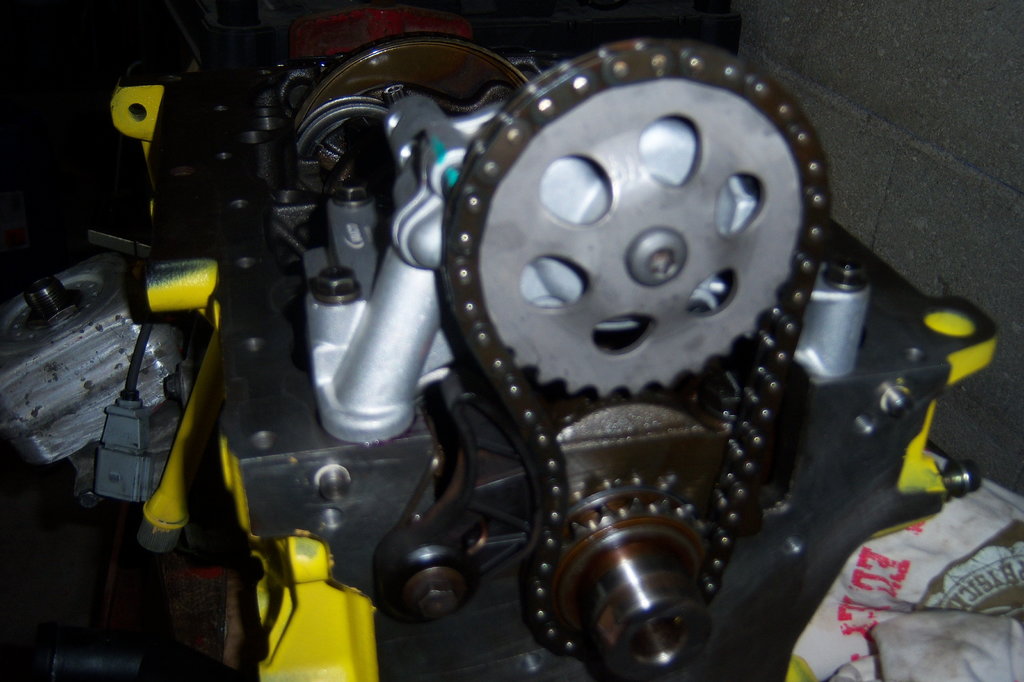

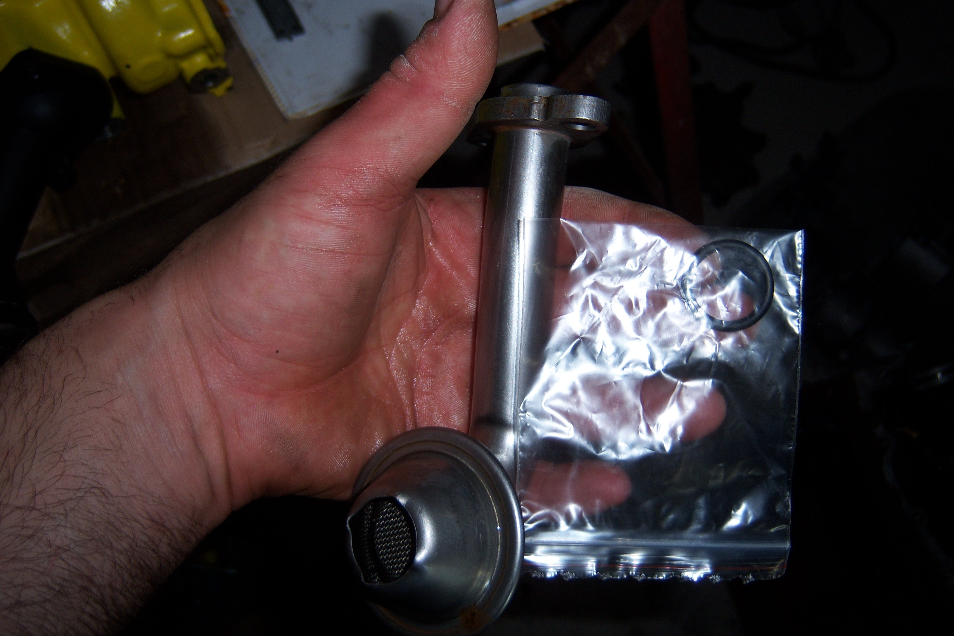

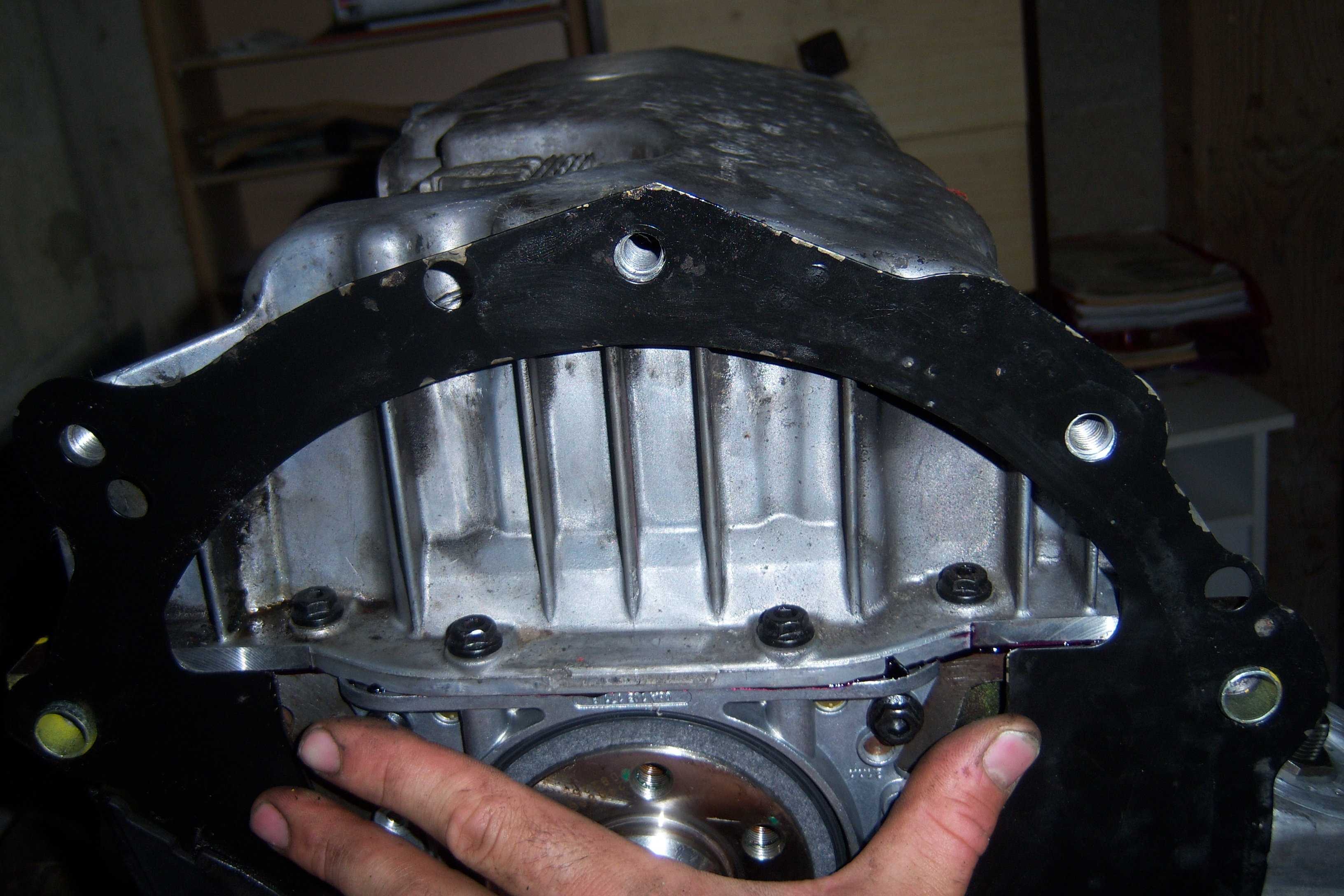

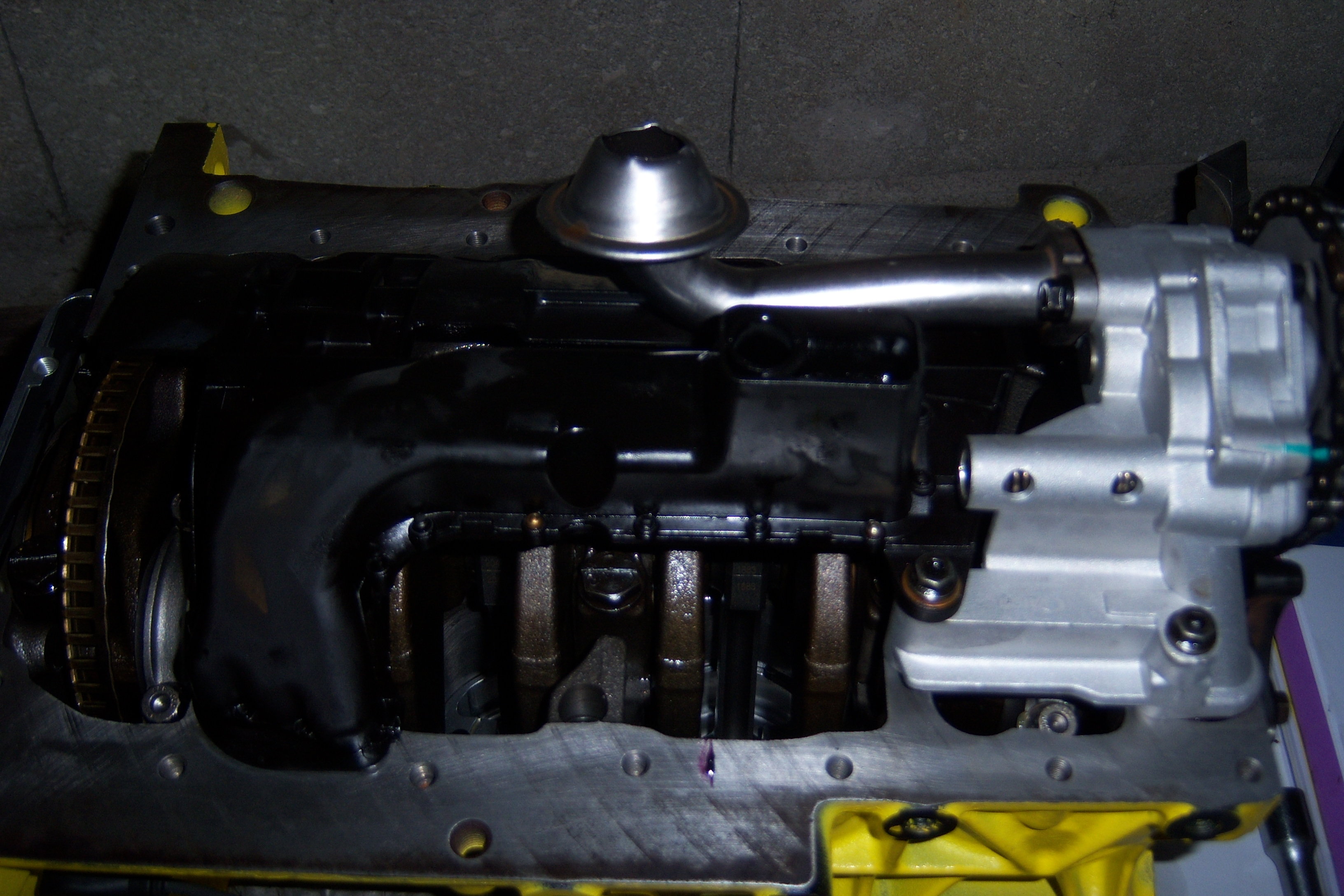

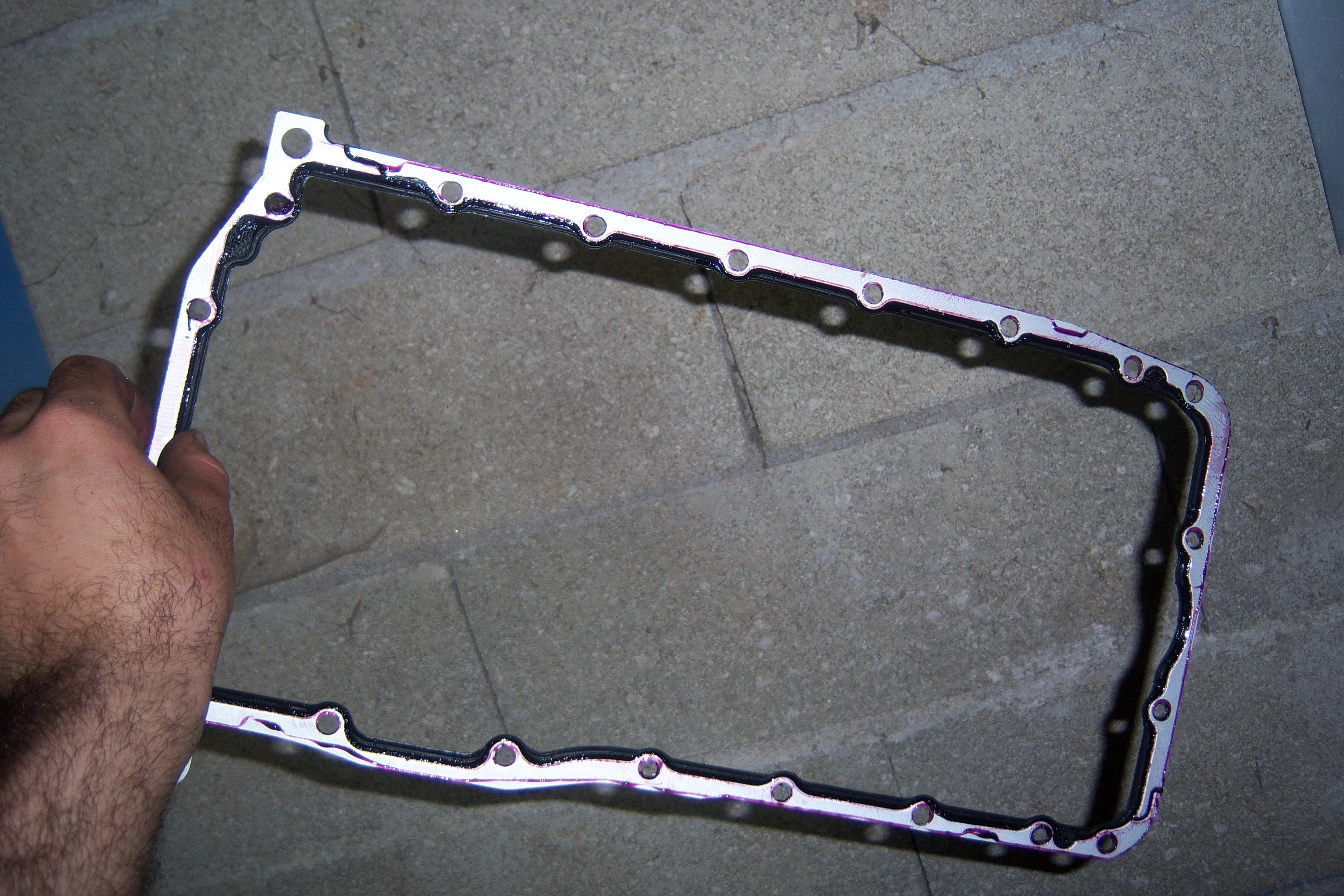

soucis potentiel le joint de carter (TROP ÉPAIS ) est à proscrire car il change les entraxes entre carter et BLOC monter uniquement à la pâtes sous peine de redémonter la tôle doit correspondre au trou sans le joint OK avec le joint les trous ne sont pas centré joint de crépine neuf ne pas l'oublier

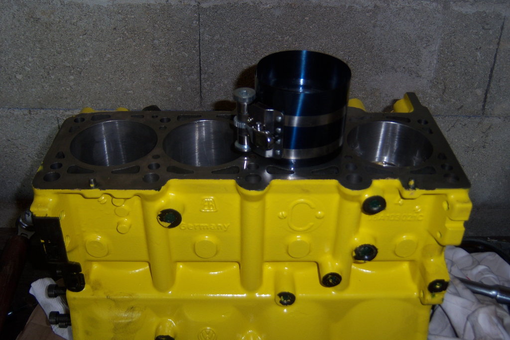

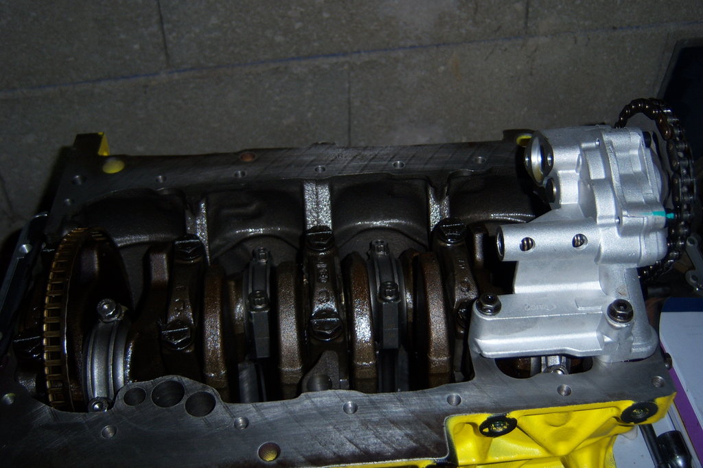

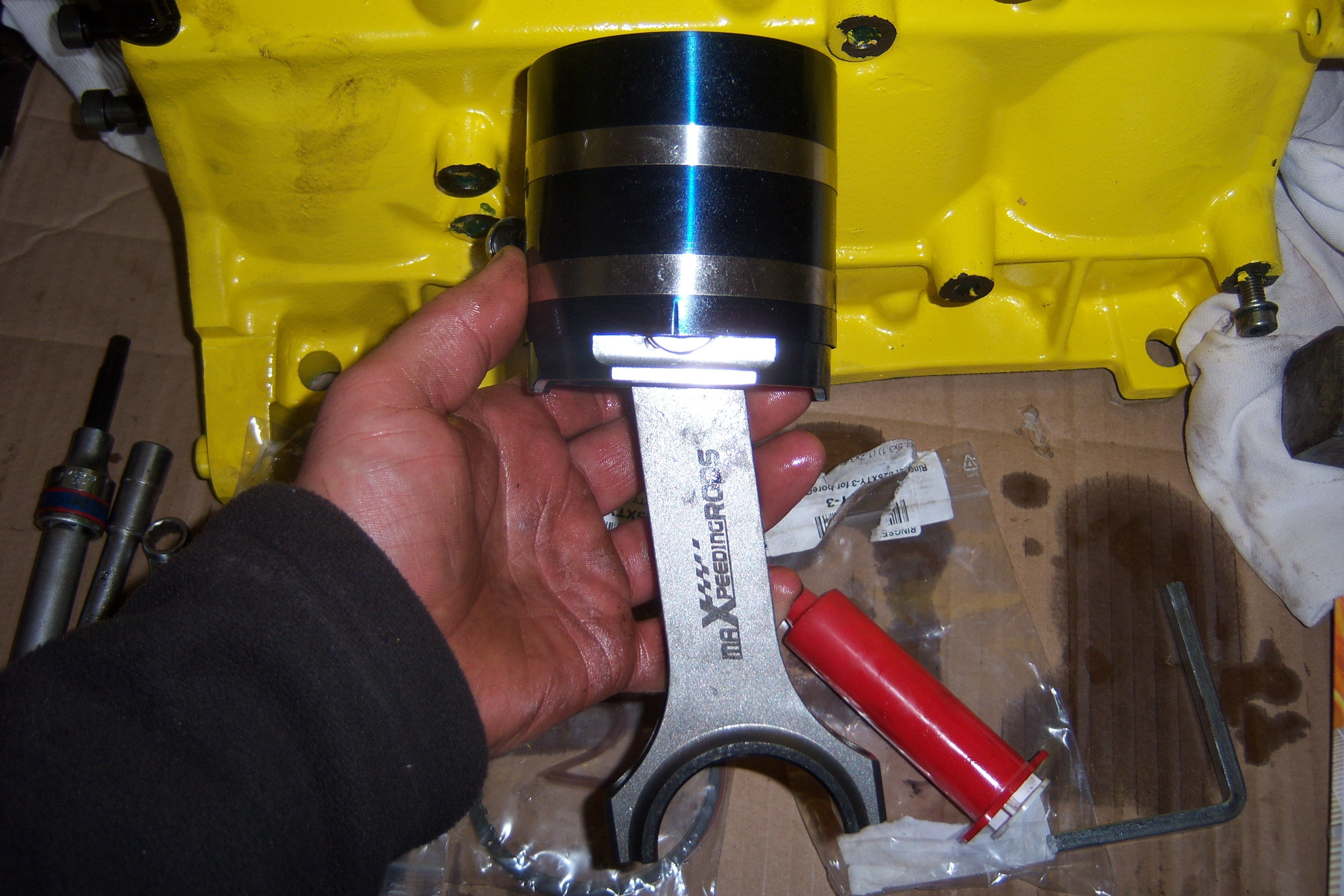

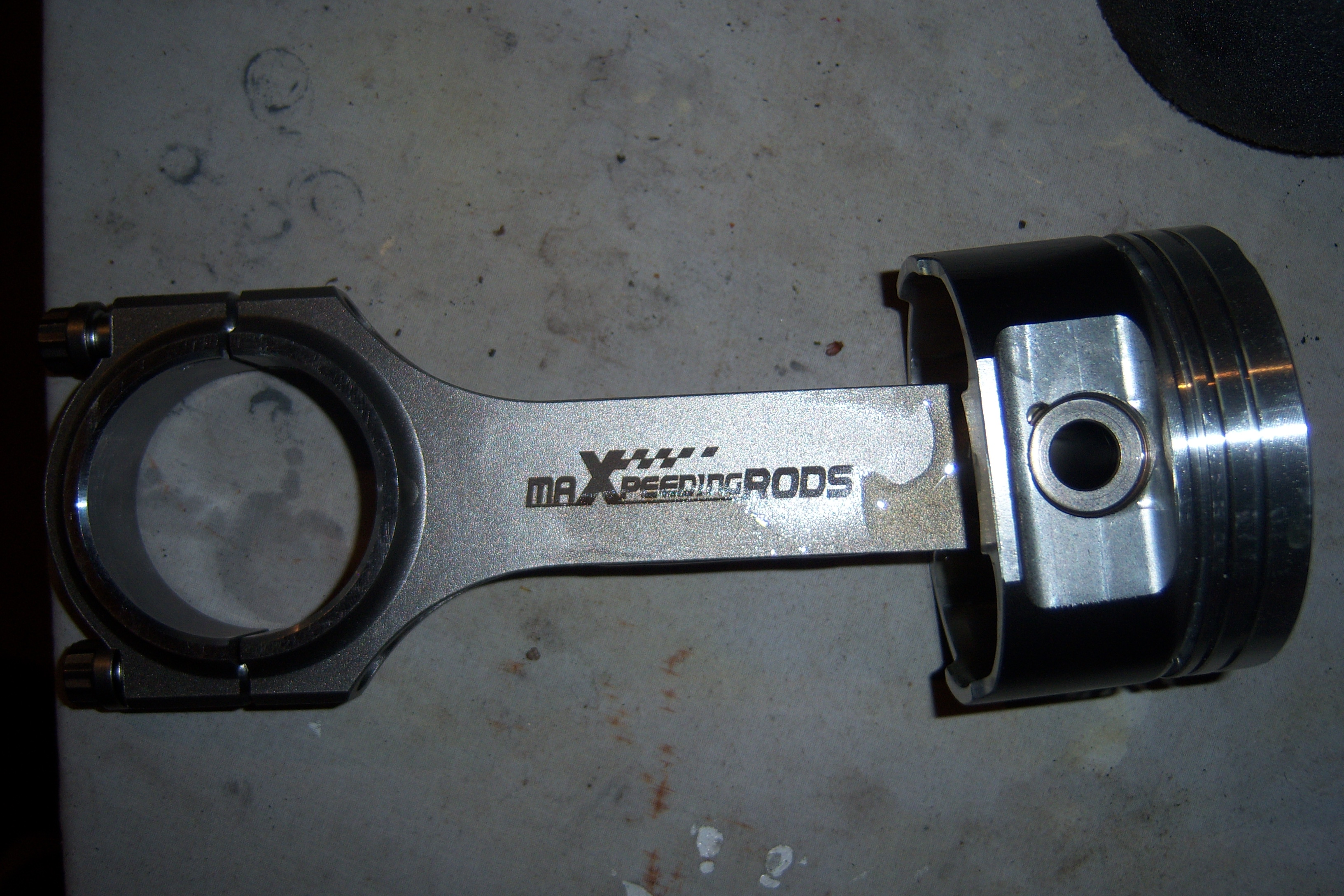

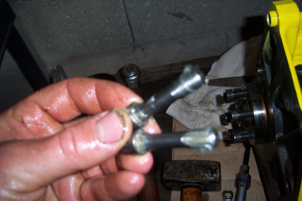

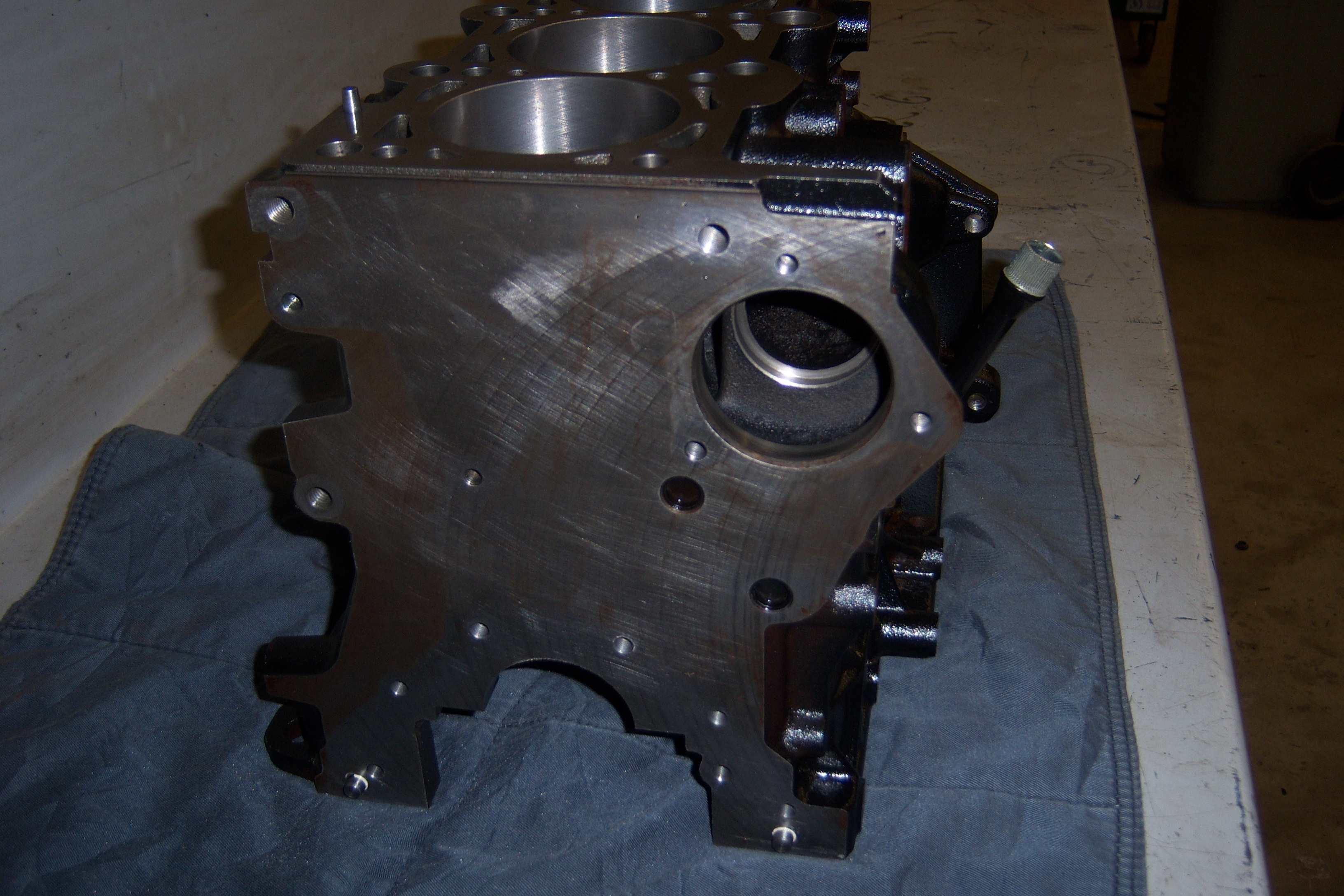

montage des pistons bielles dans le bloc serrage des vis de paliers 65n.m plus 90° c'est du serieux les vis doivent être solide attention bien graisser la visserie ARP avant de les serrés serrage vis de bielle ARP 2000 à 26 lbs = 35n.m le joint spy côté vilebrequin je n'est rien trouvé en adaptable et pas de détail on change la plaque alu en même temps 110€ ... oui merci sm18 c'était bien cette vis pas de soucis tom si tu as besoin de photos précise demande moi vivement le roulage surtout après rodage vous pensez combien de km pour le rodage ? certain dise 2000 km d'autre 5000 km je vais posé la question à mon préparateur je vous direz lui ce qu'il en pense

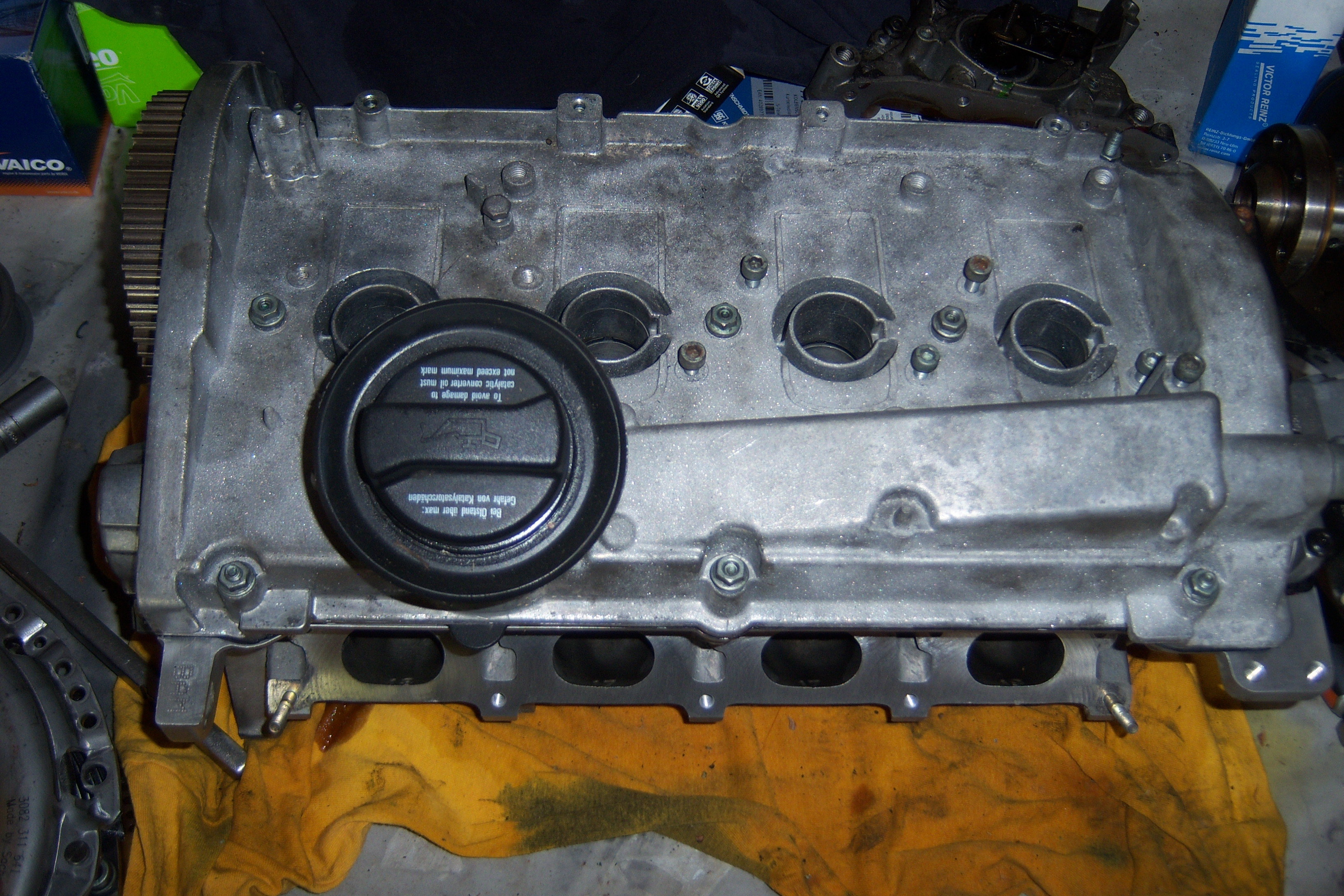

tu as fait comment pour ton cache culbuteur ? c'est vraiment nikel propre -

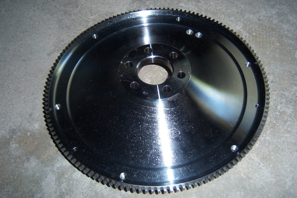

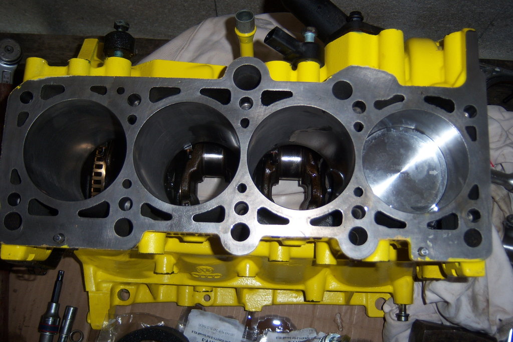

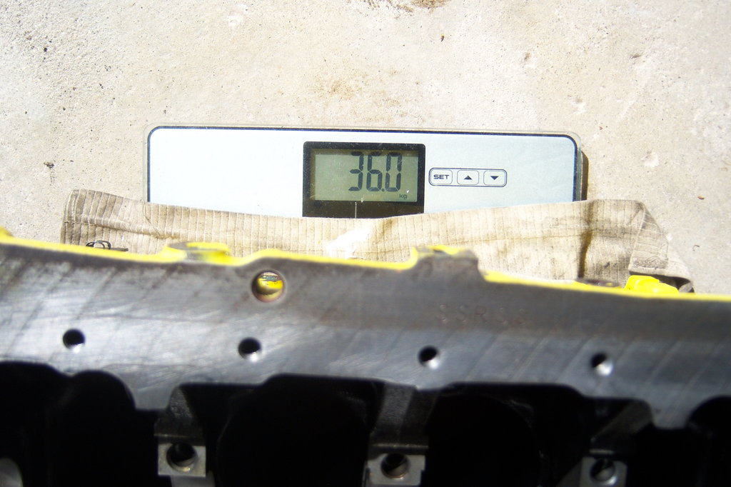

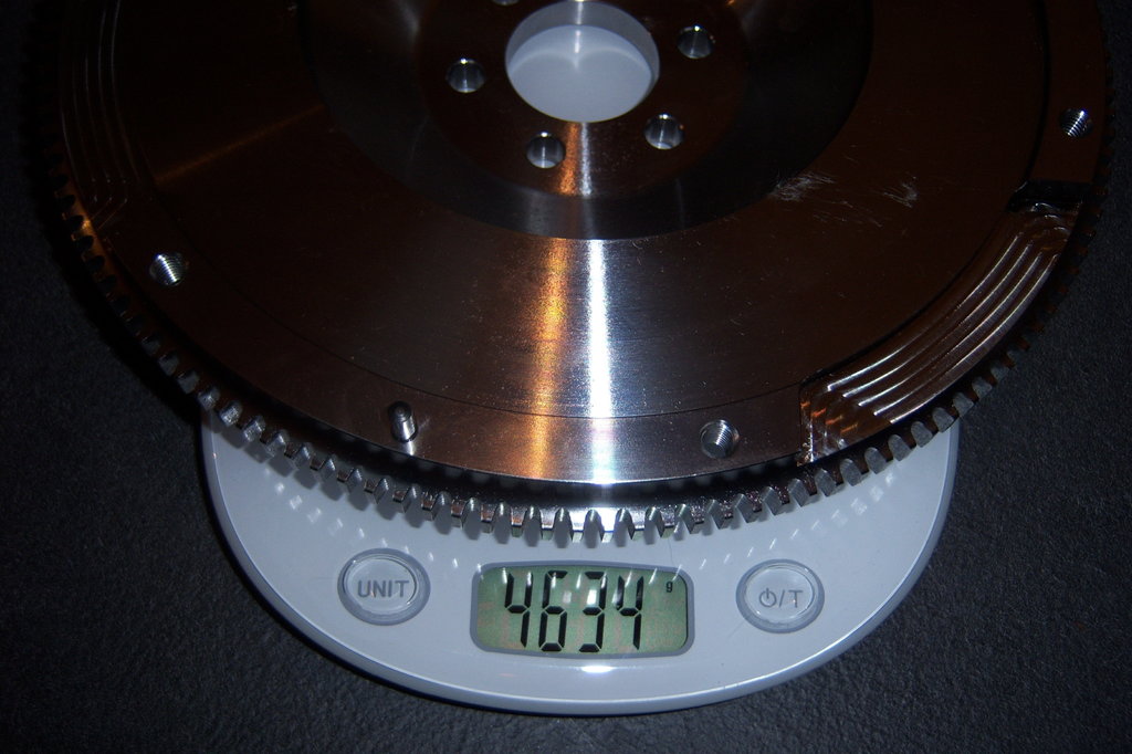

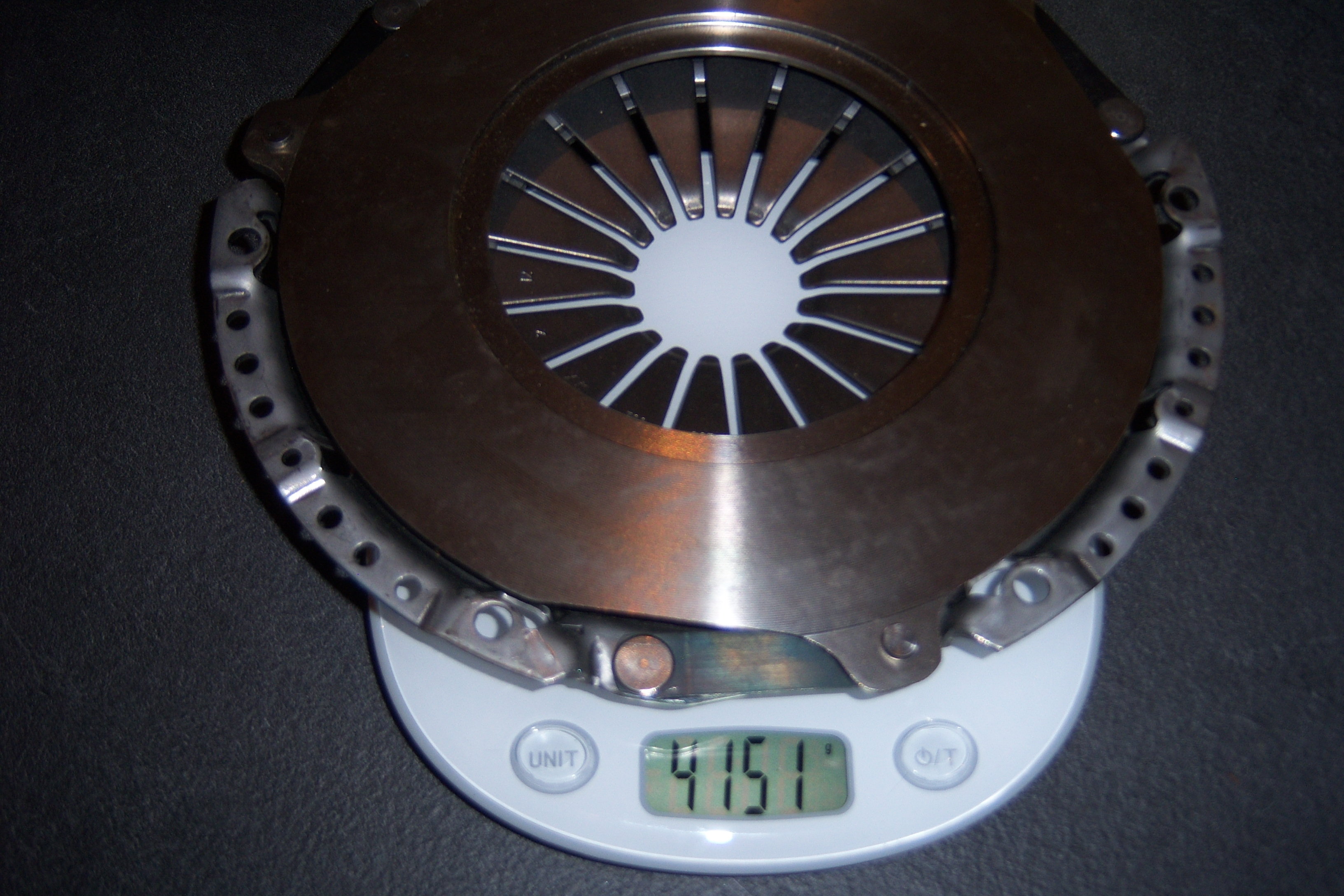

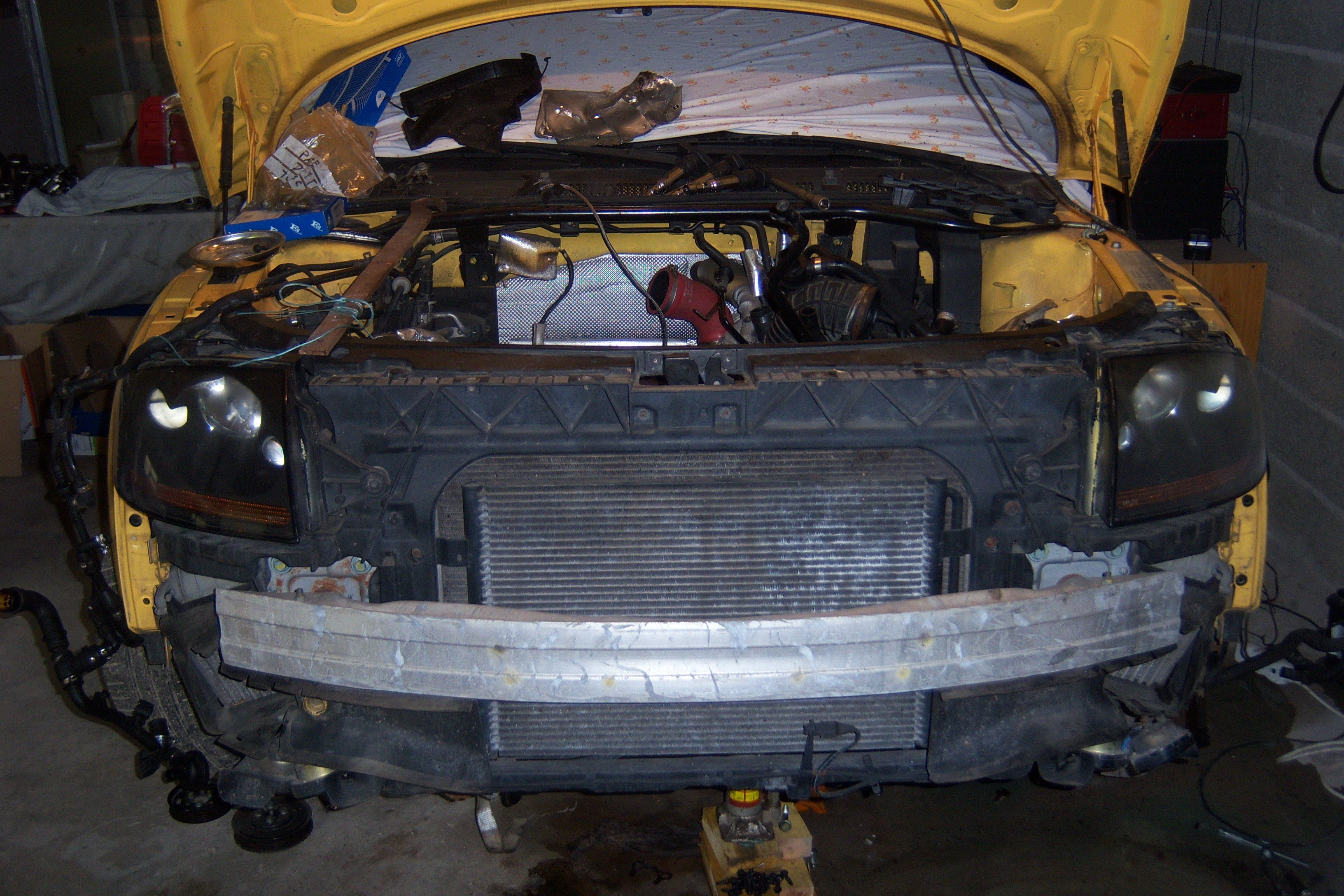

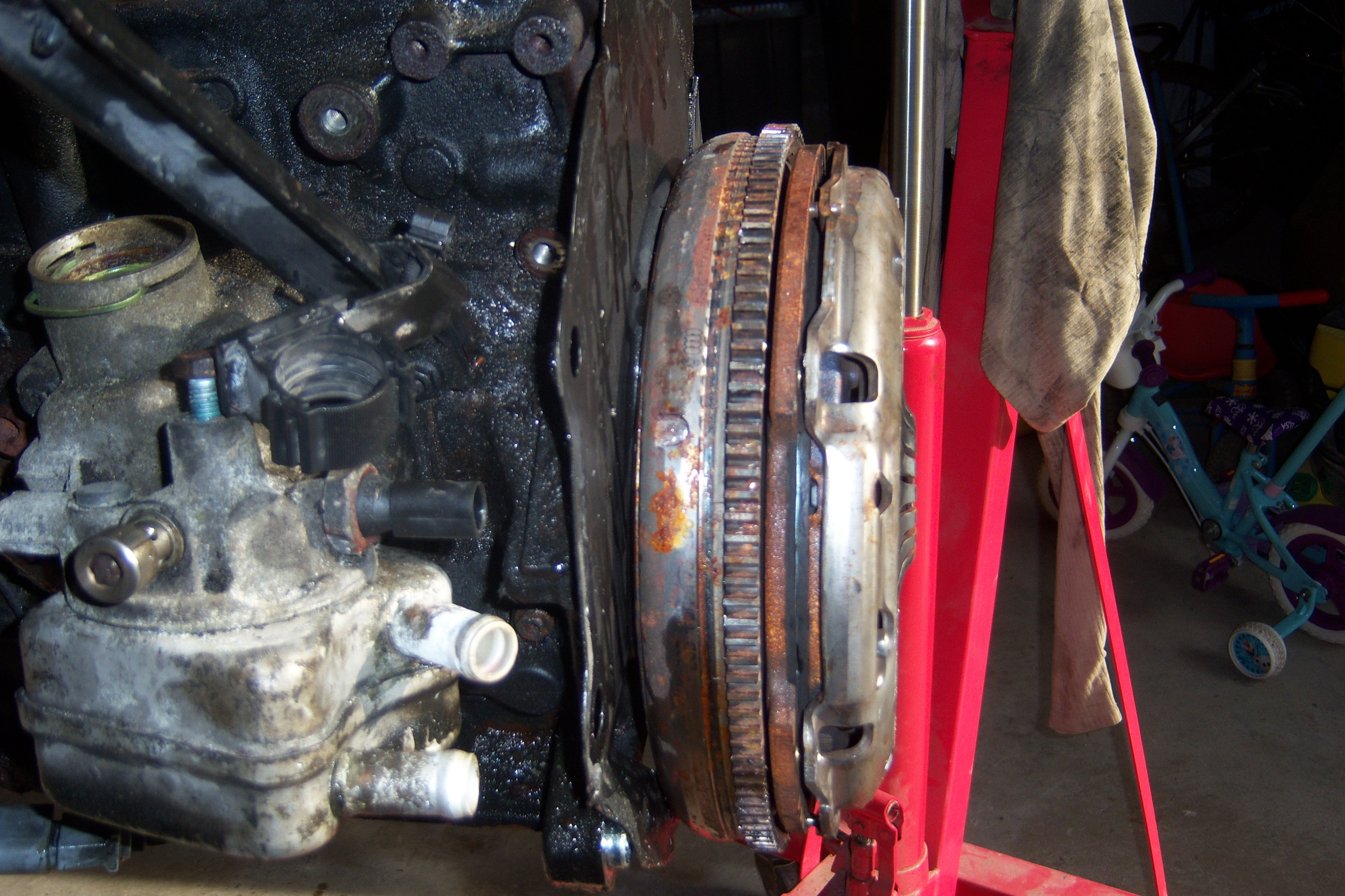

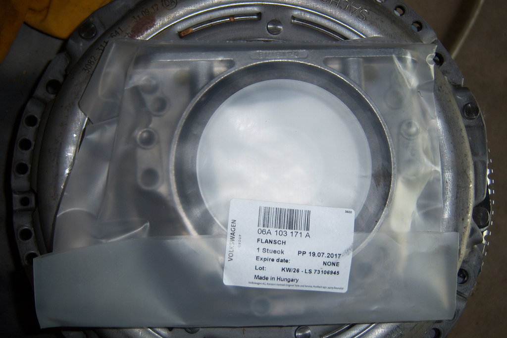

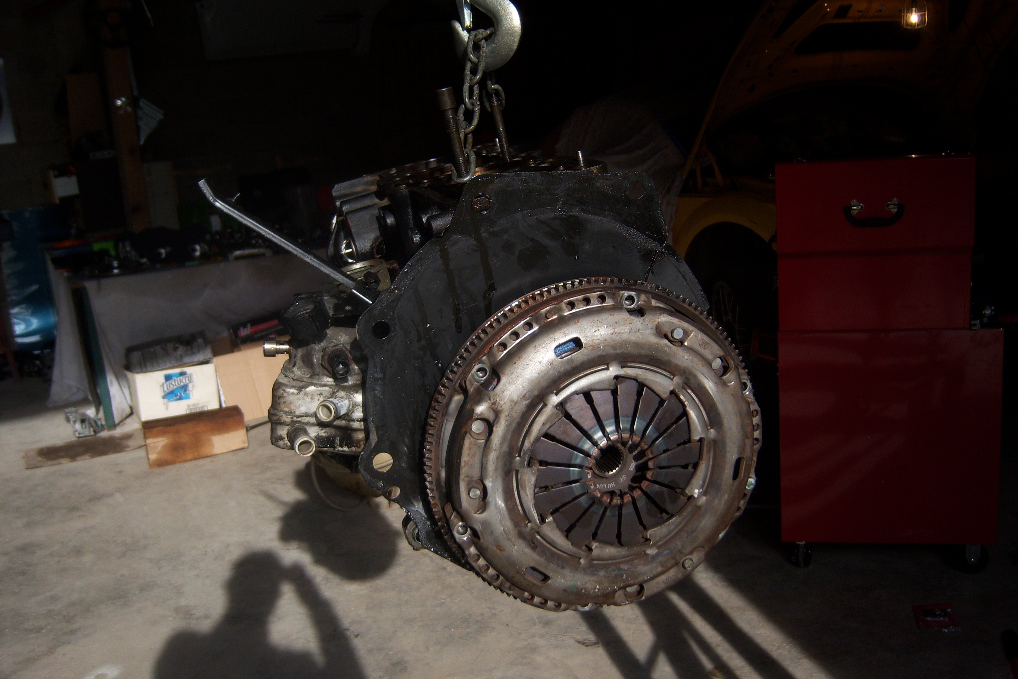

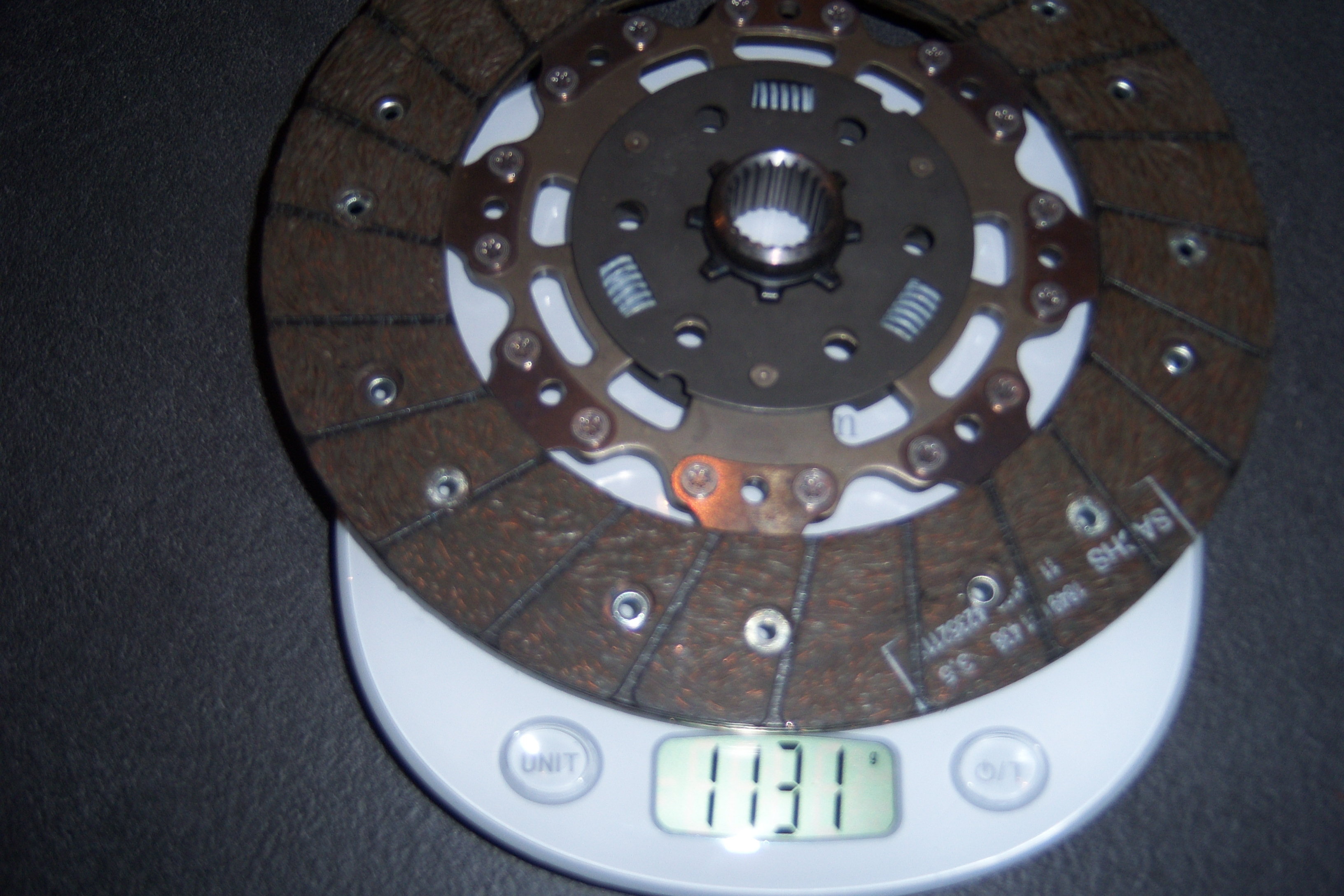

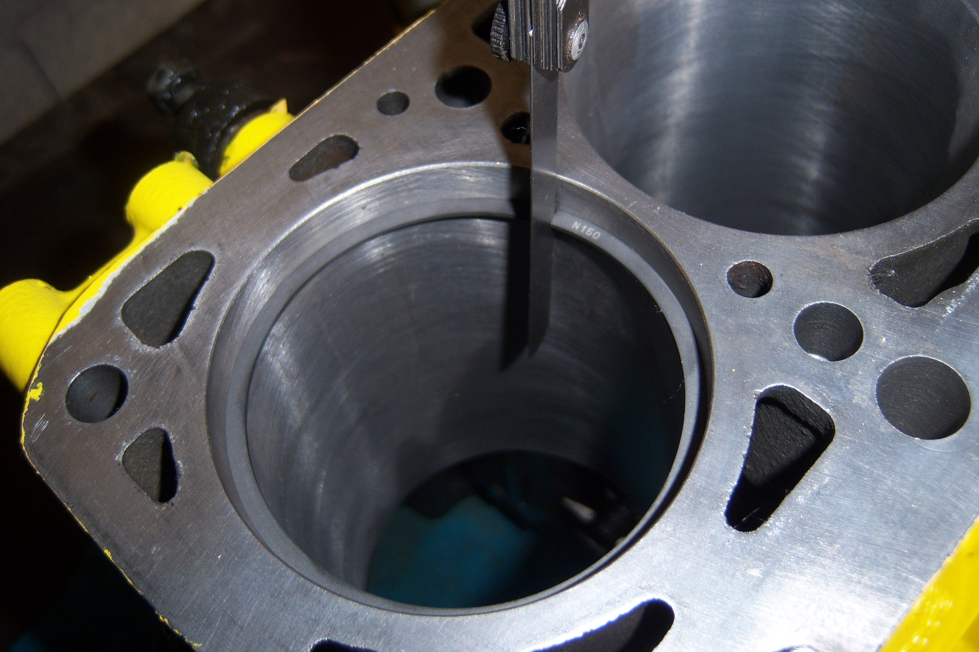

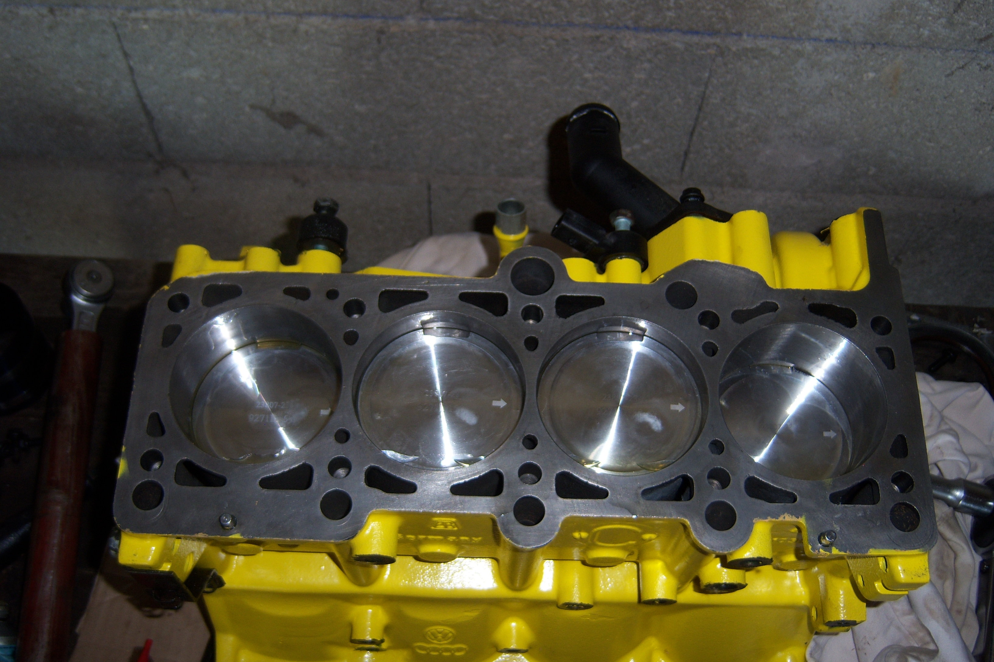

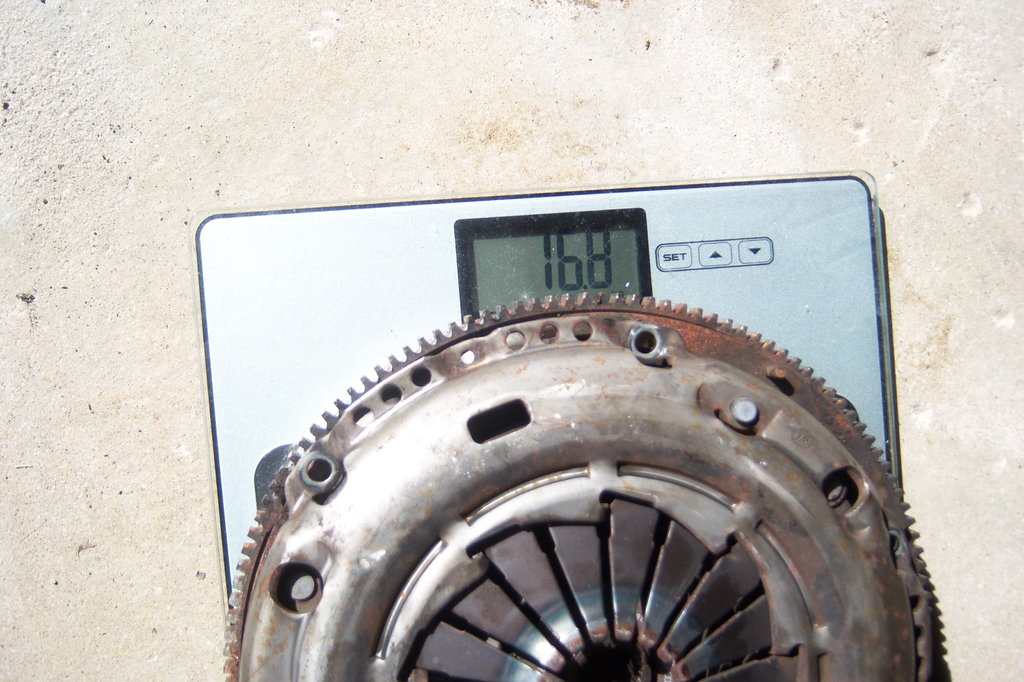

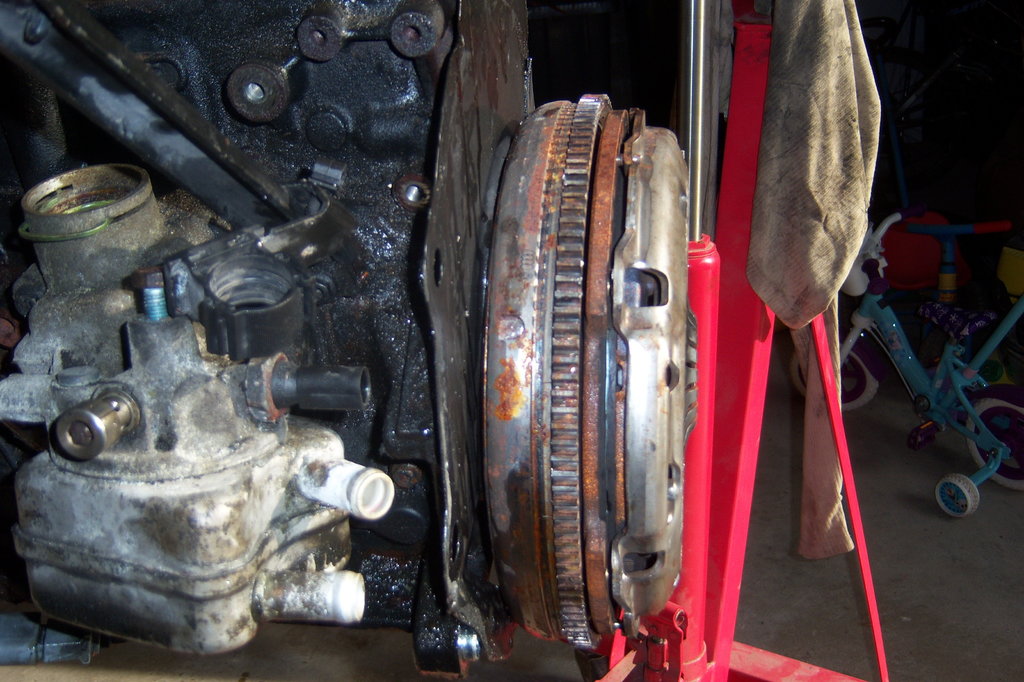

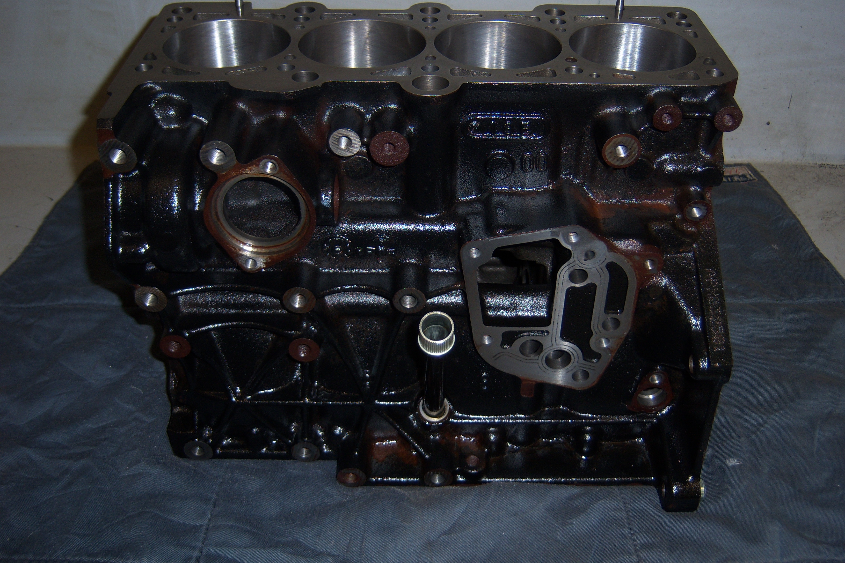

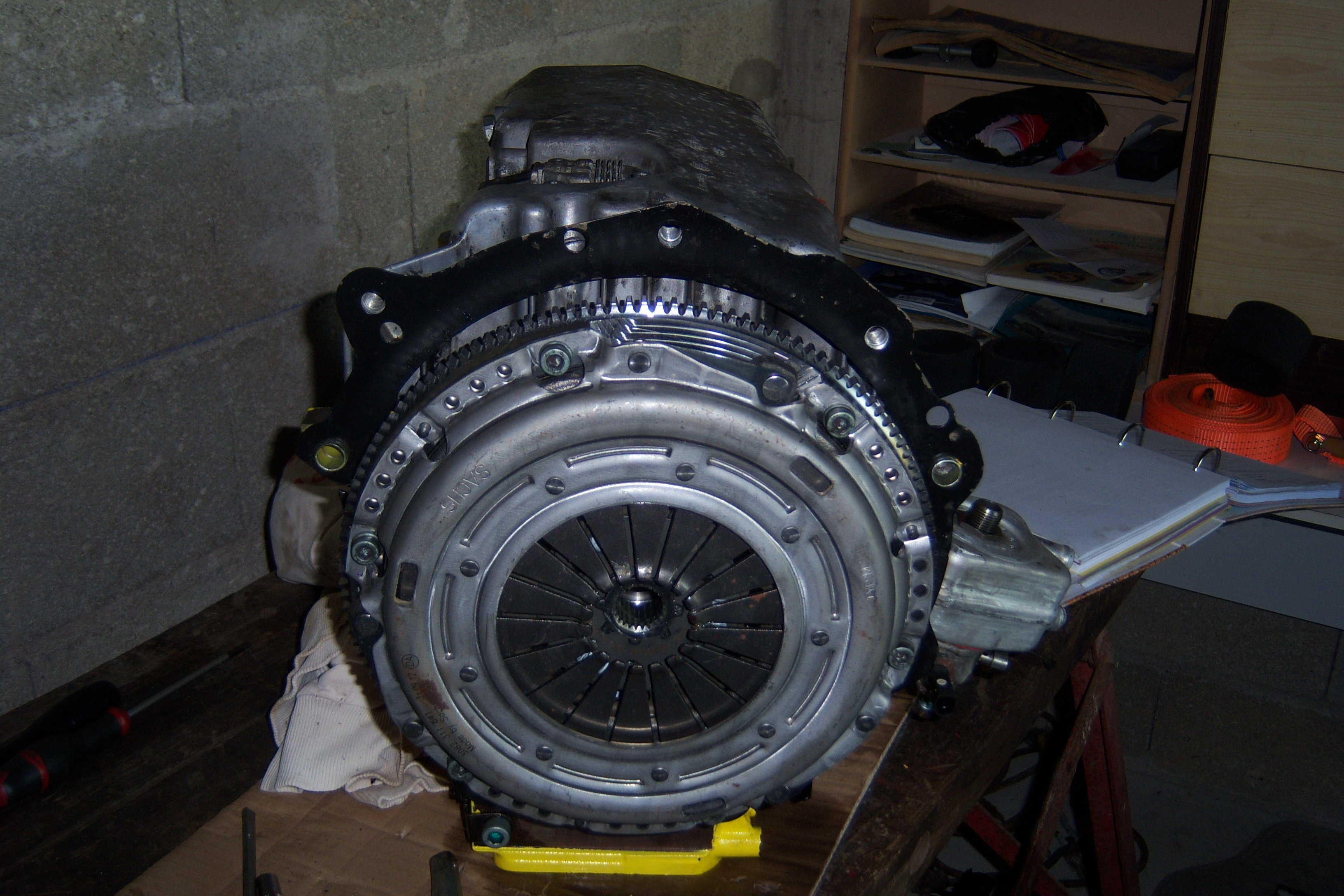

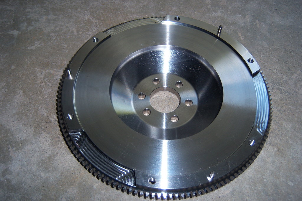

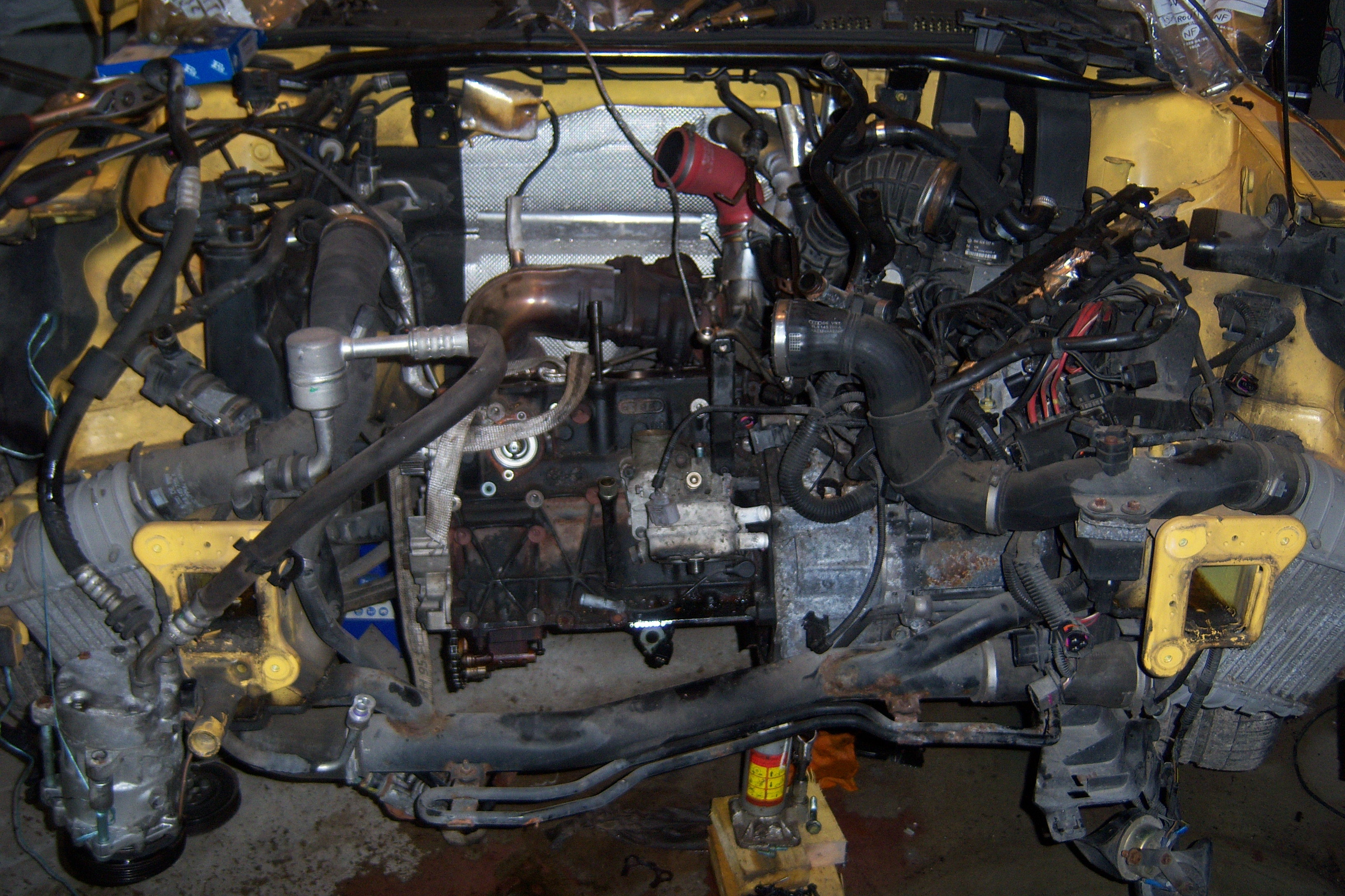

volant moteur acier alléger poids : les photos parle d'elle même ! 4634 grammes que l'on additionne à l'embrayage et son disque qui nous donne 9916 grammes comparé à 16.8KG 36 KG le bloc seul le moteur HS enfin sortie non sans mal je suis a bout de tous se qu'il faut démonter !!! il faut encore que je sorte la boite de transfert au minimum pour ne na risqué d'abimé le moteur neuf contrôle du jeu à la coupe pour 82.5 compté 0.005mm par mm de diamètre se qui nous donne 82.5x0.005=0.4125 donc une cale de 40 sera parfaite et repose de la culasse complète

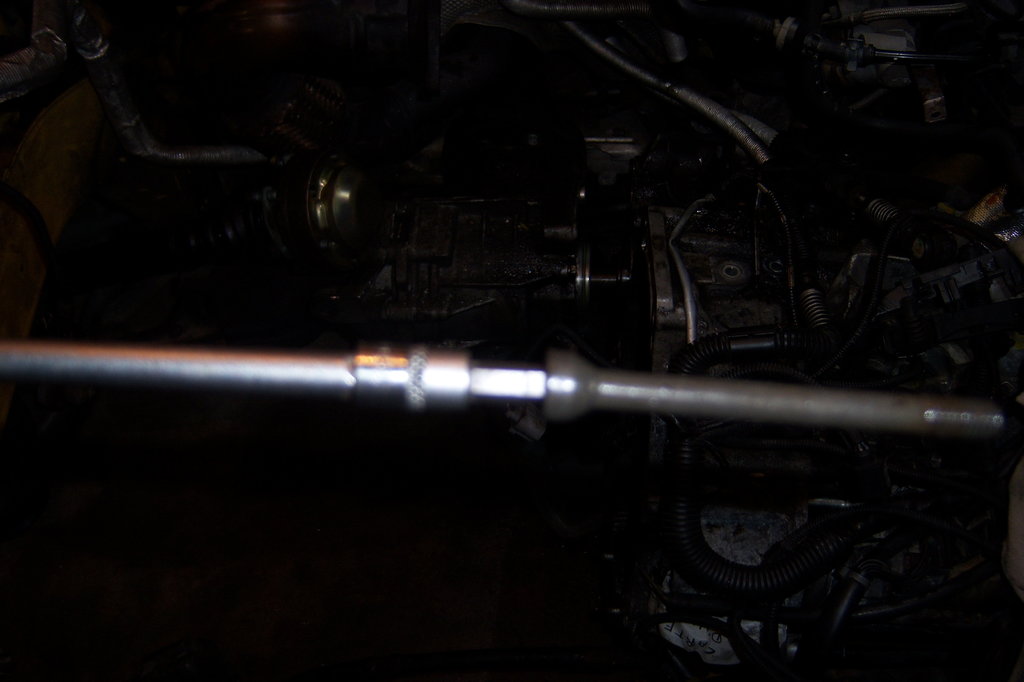

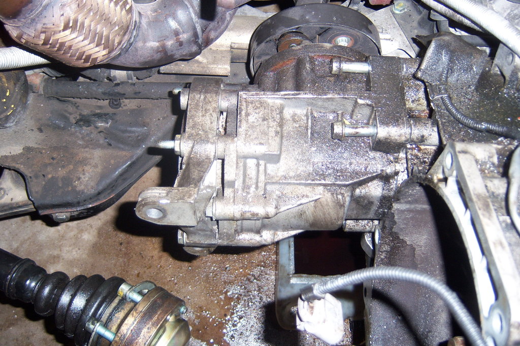

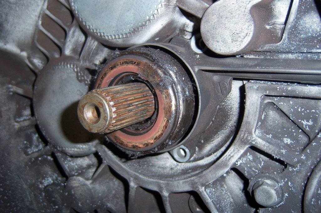

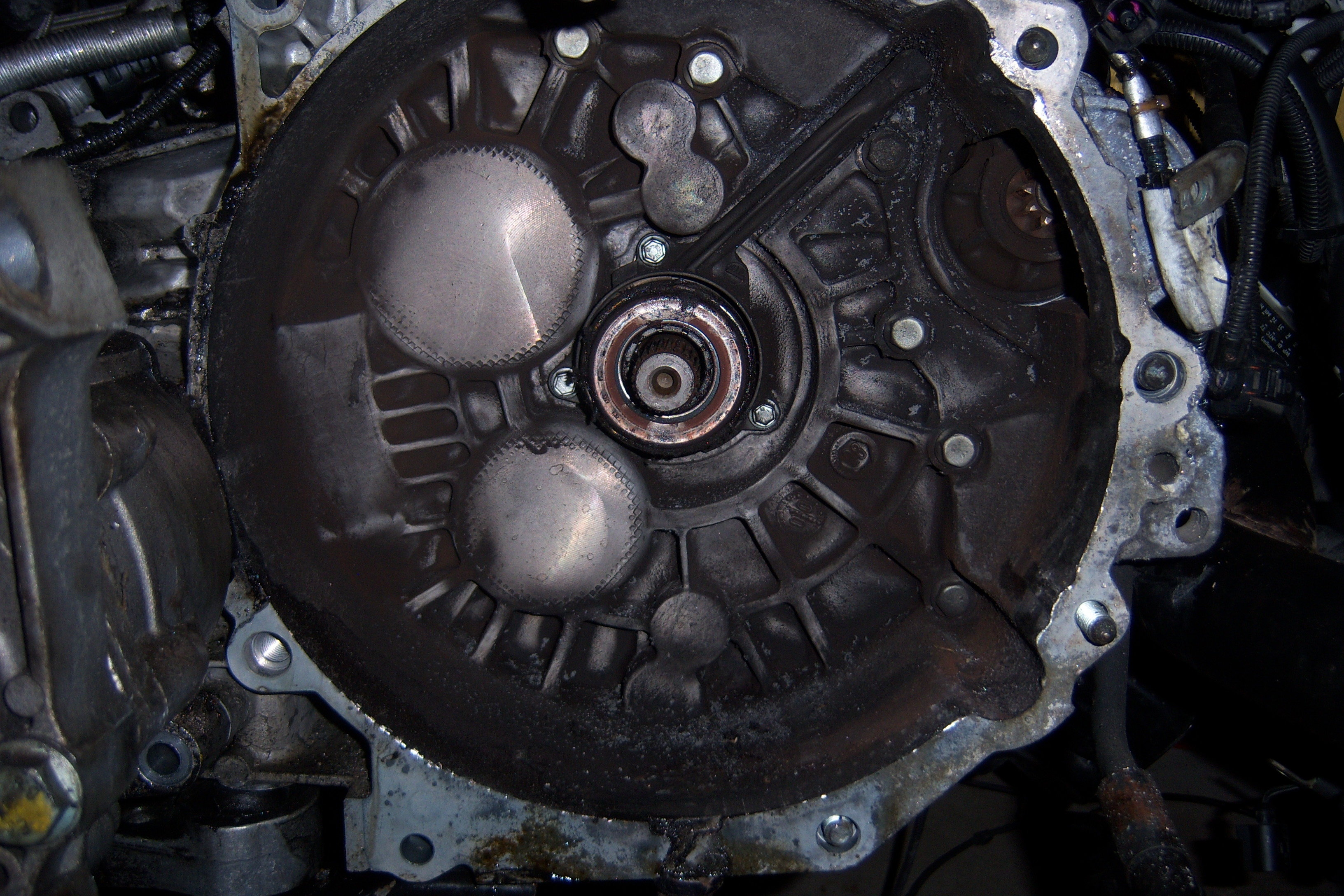

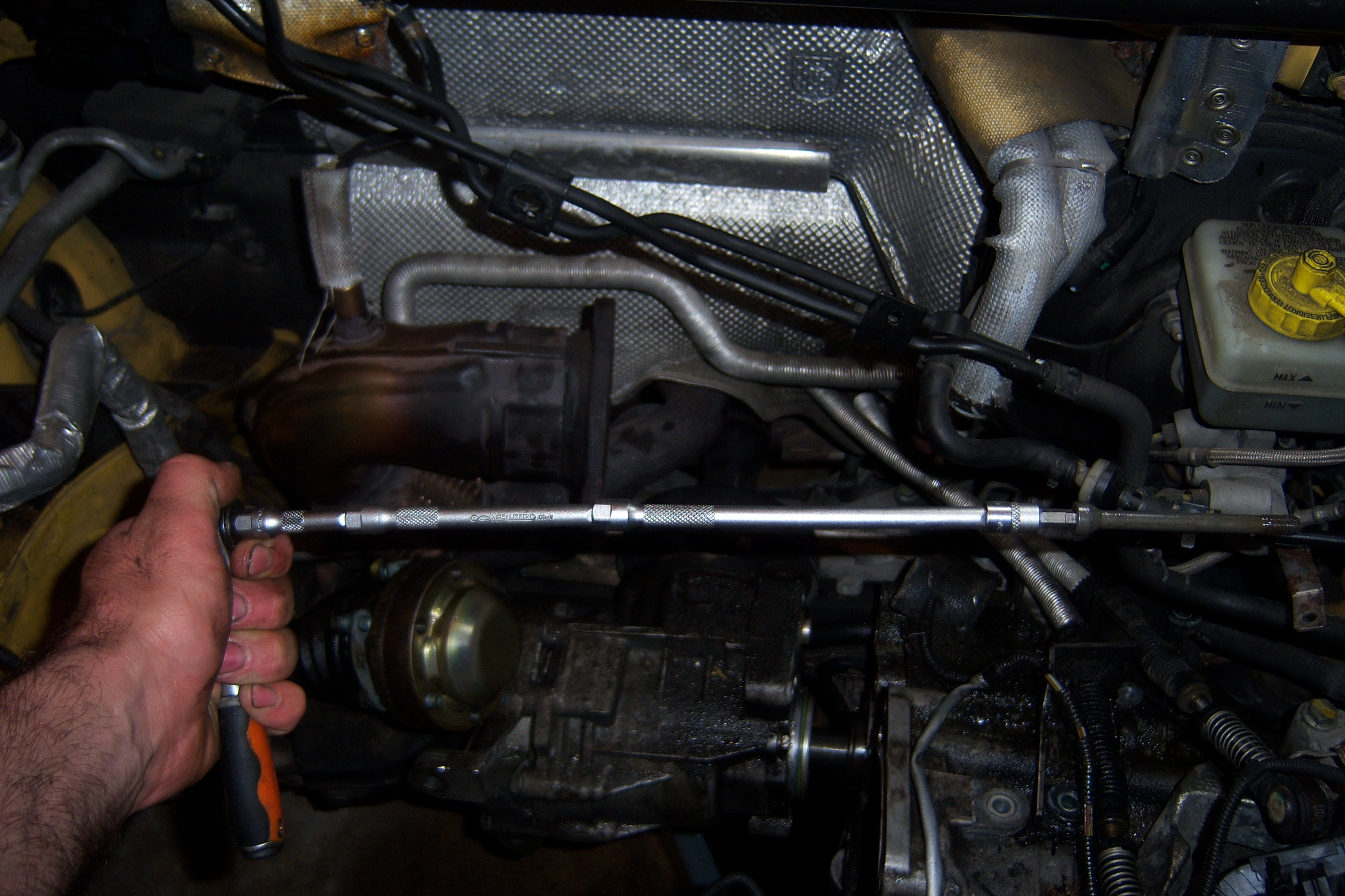

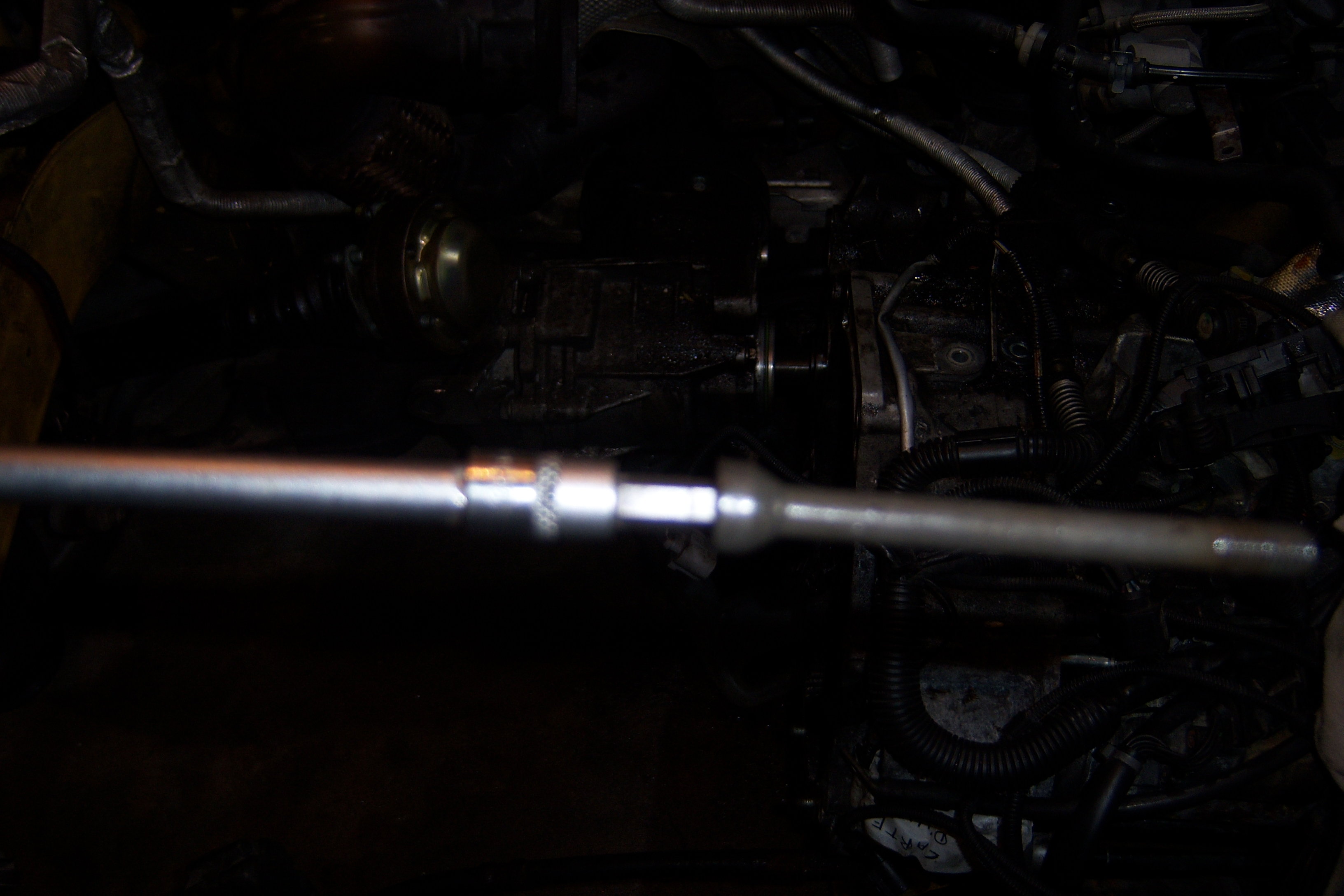

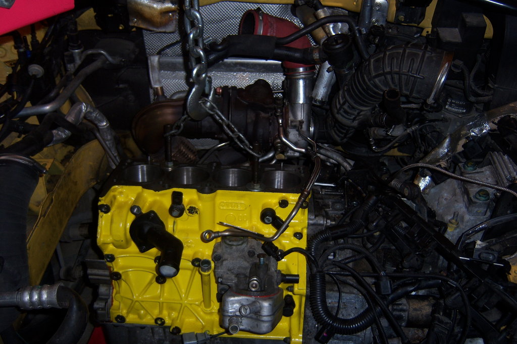

Petite question ta boite de transfert est bien sortie ? J'ai déposé les 4 boulons mais elle sort de 3mm c'est tous 🤔 Parce que impossible pour moi de séparer le moteur de la boite sans l'enlever ! -

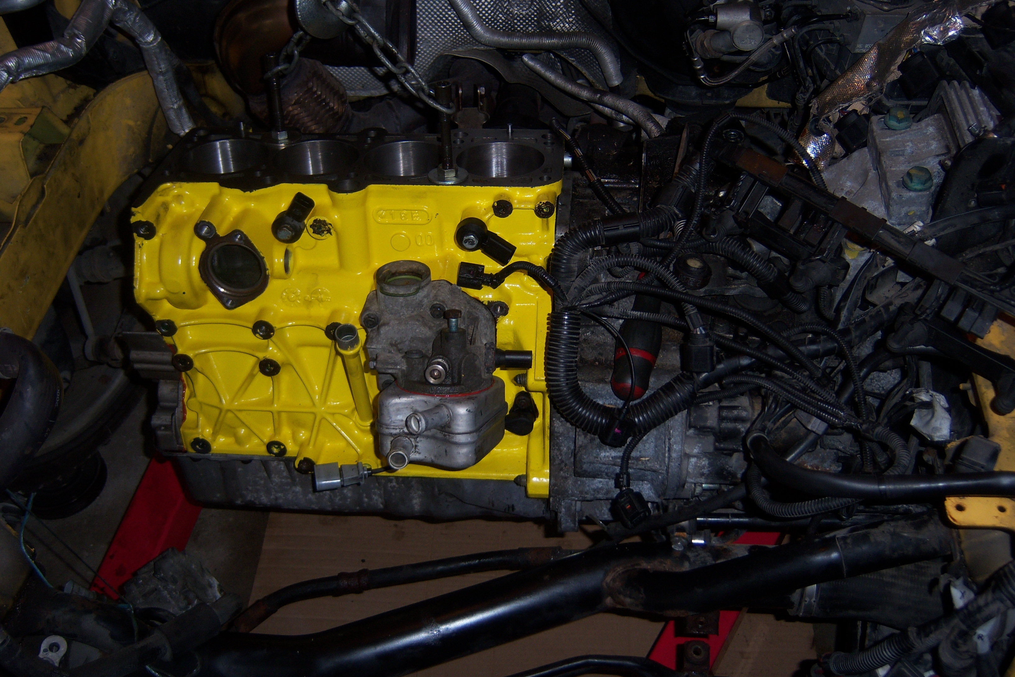

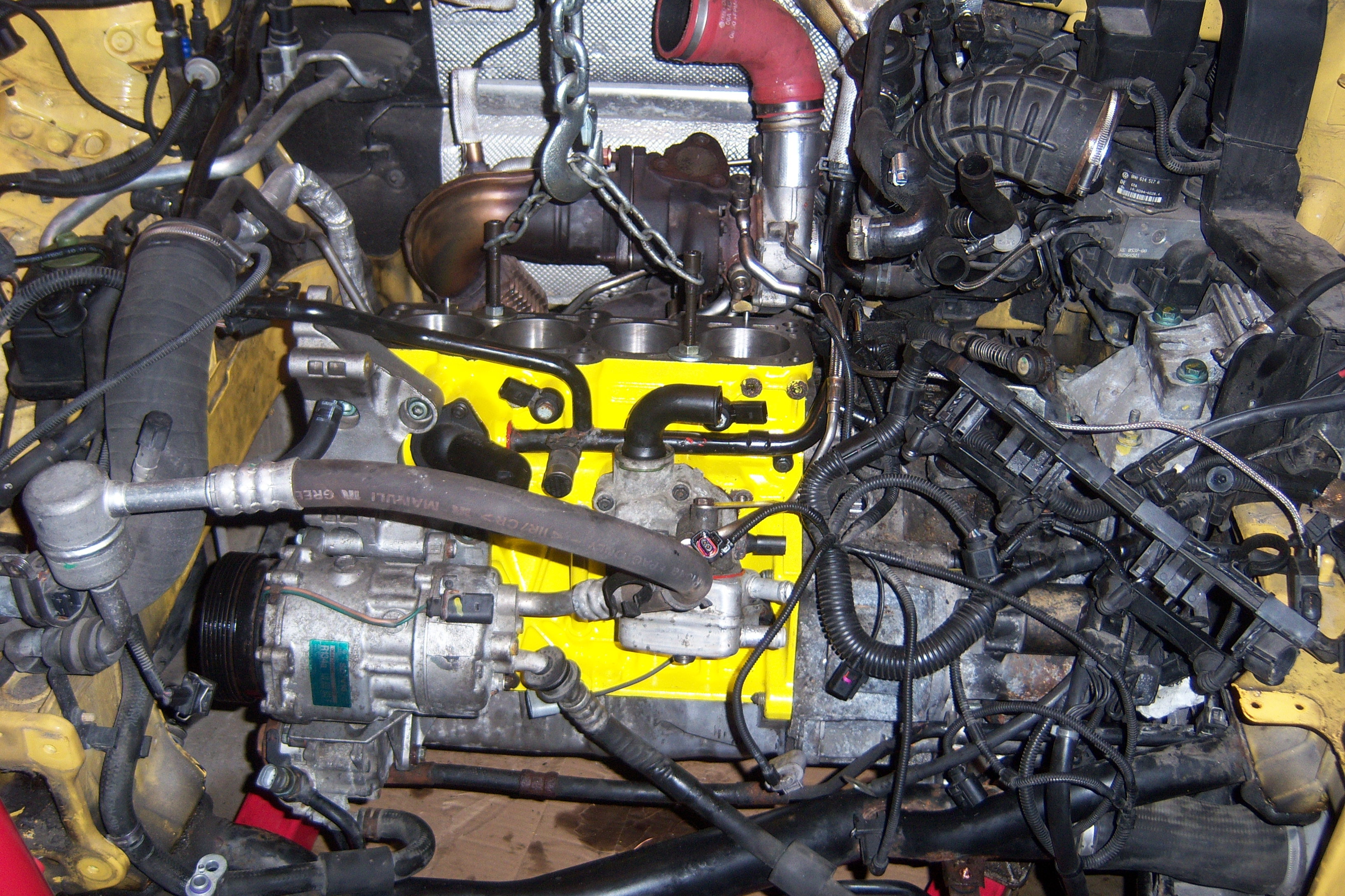

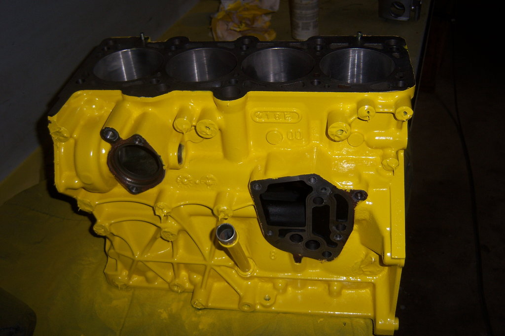

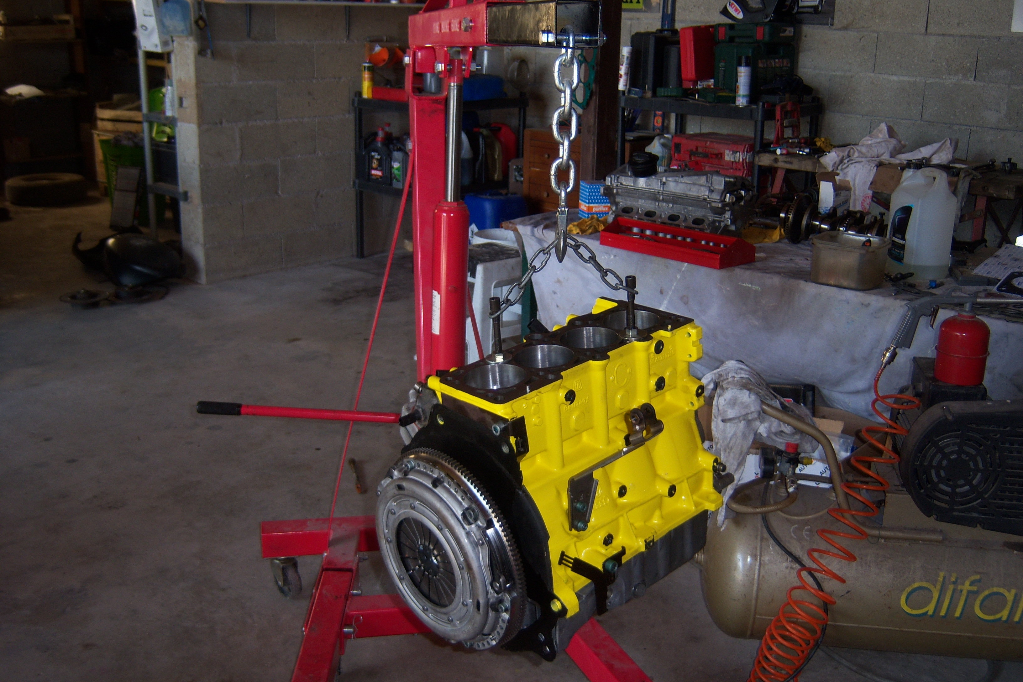

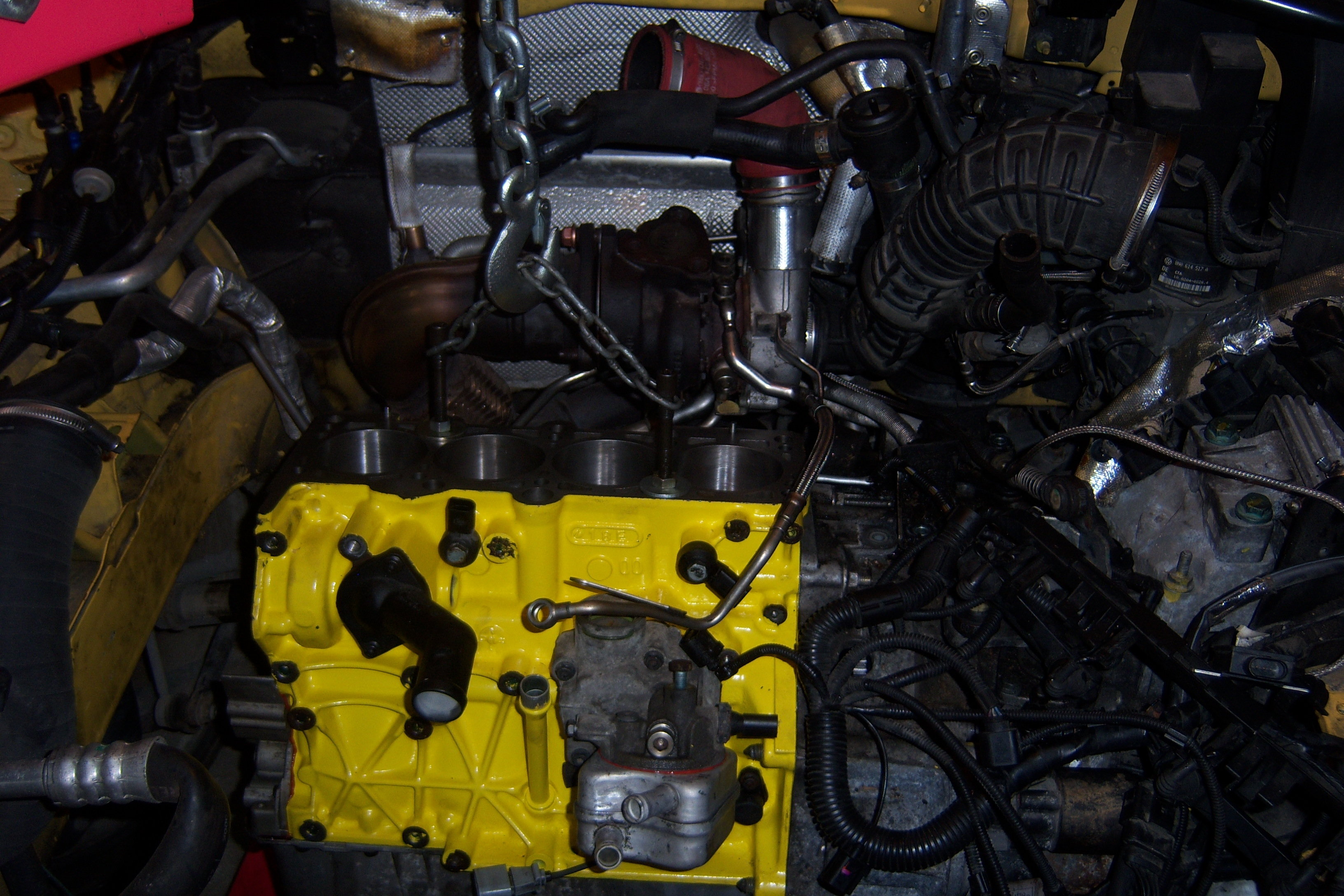

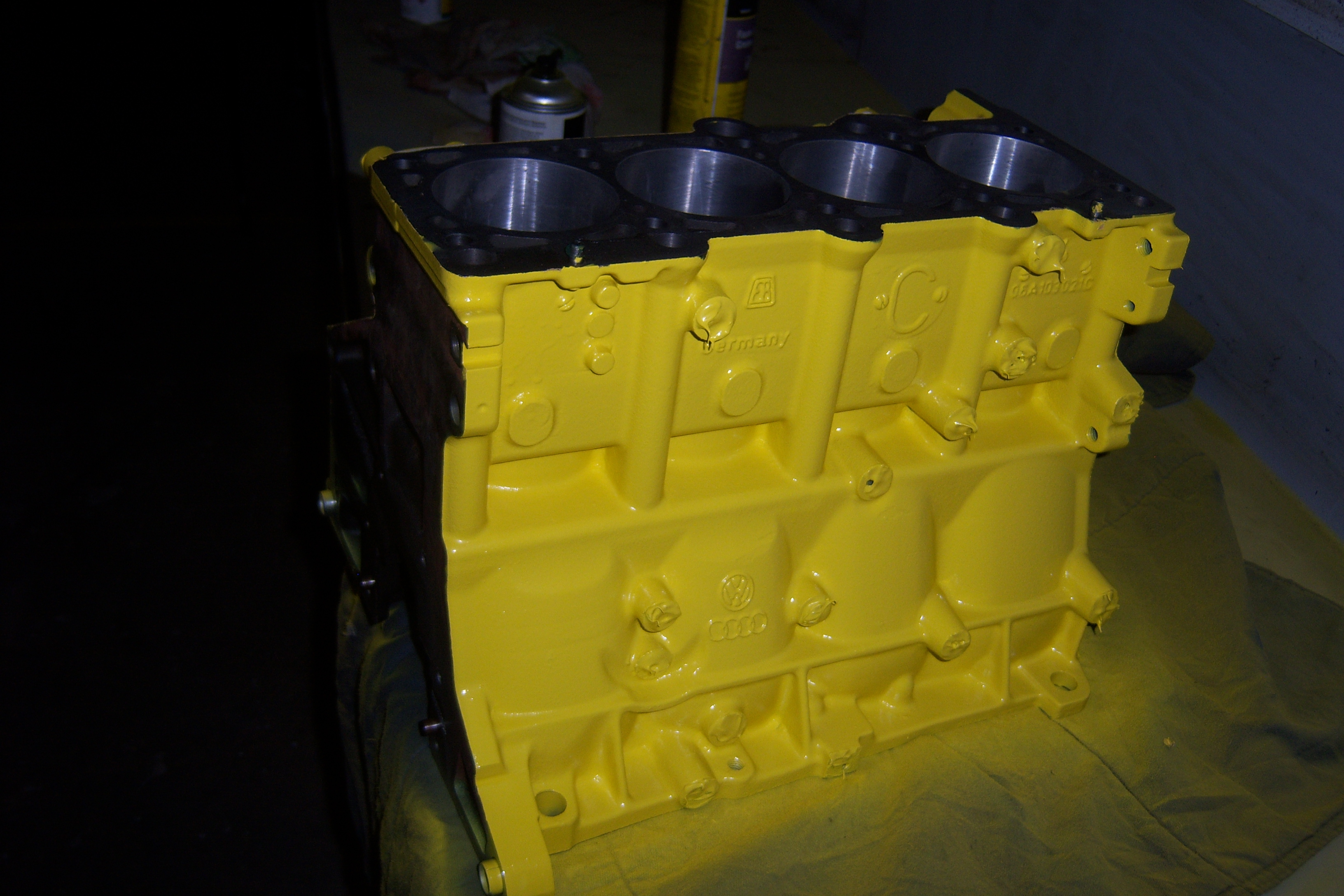

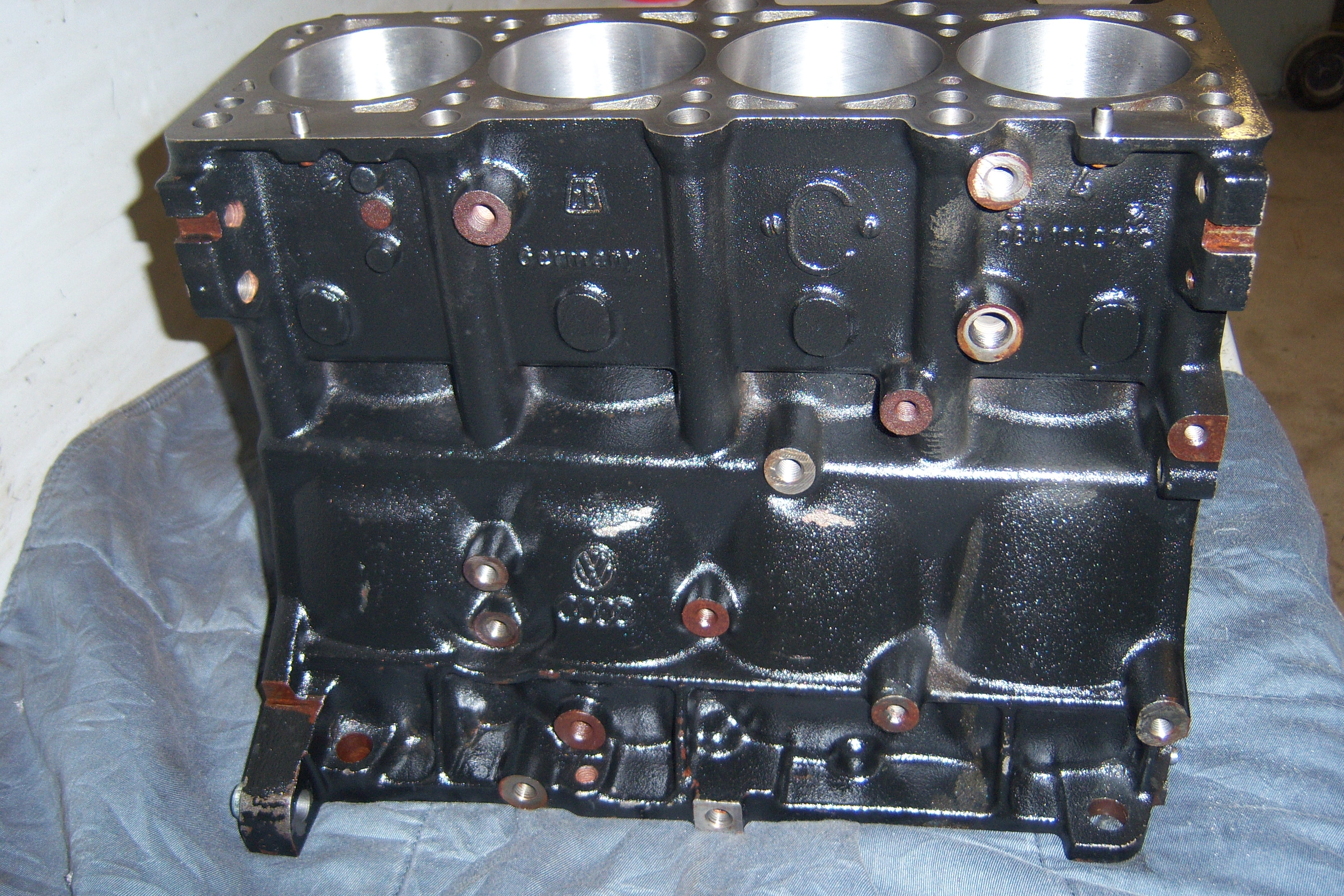

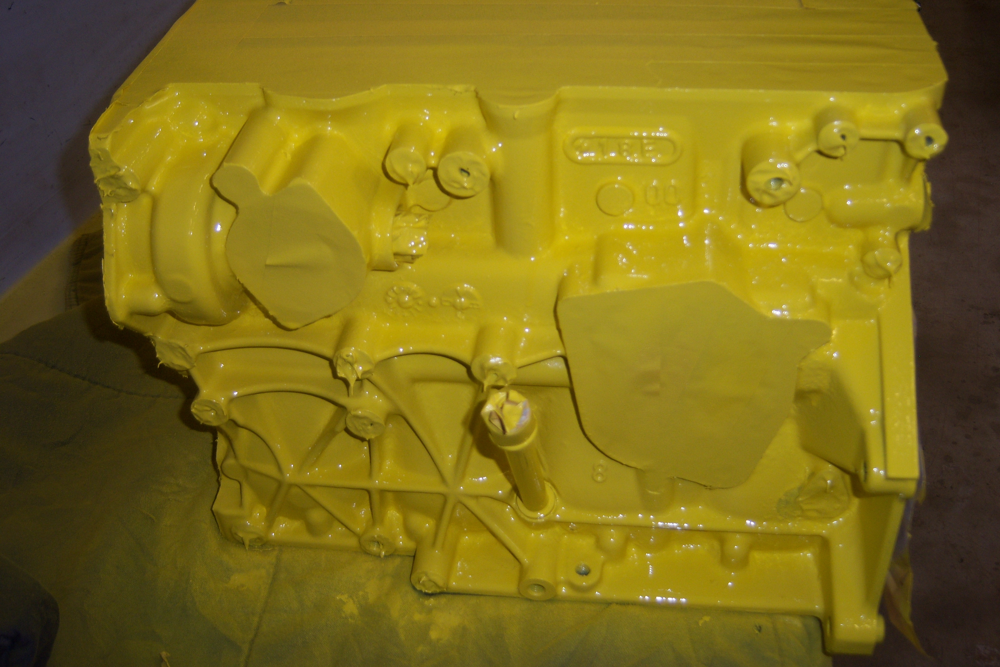

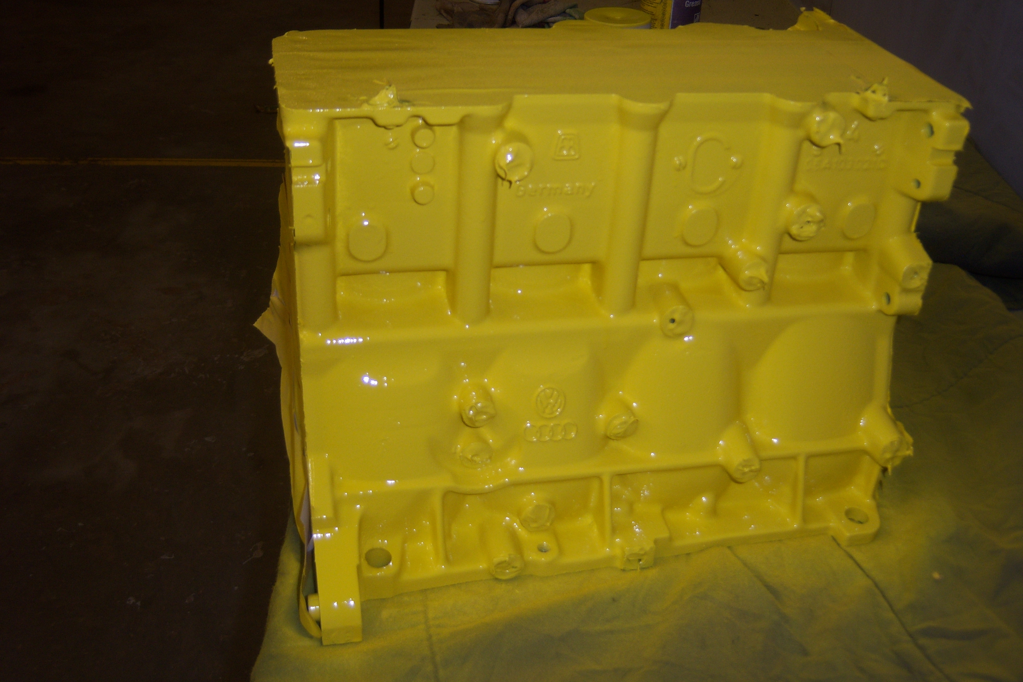

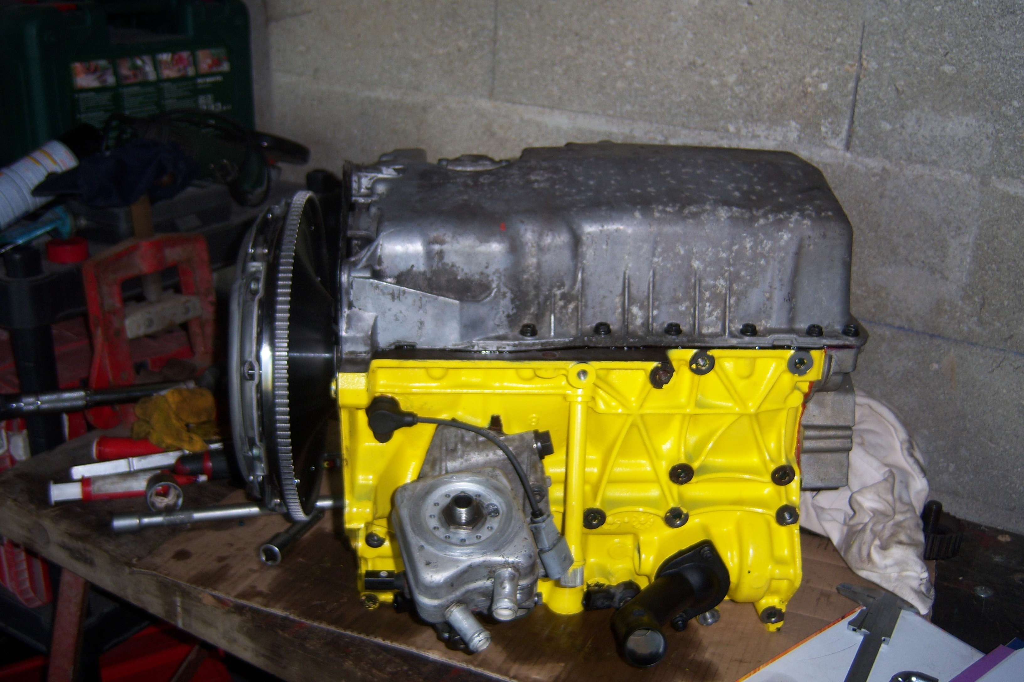

Présentation des wossner au maxpeedingrods mise en peinture du bloc faite et embrayage neuf qui attend son volant moteur fixe acier alléger je vire le bi-masse pour fiabiliser l'auto est alléger les pièces en mouvements (peut de différence entre un bi-masse neuf et un VM acier neuf donc je ne me prive pas )

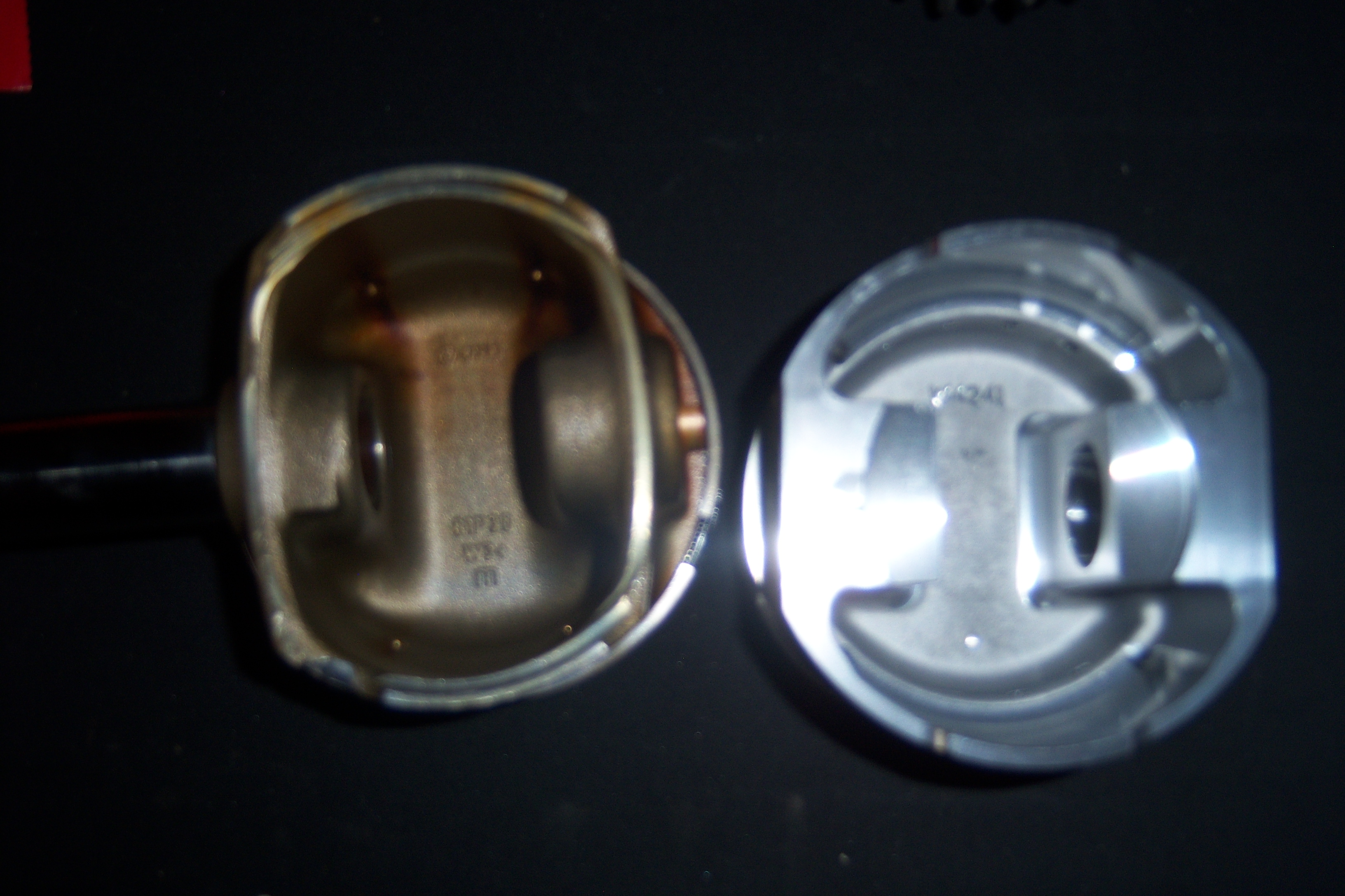

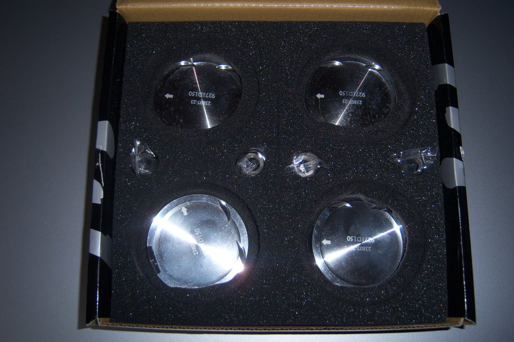

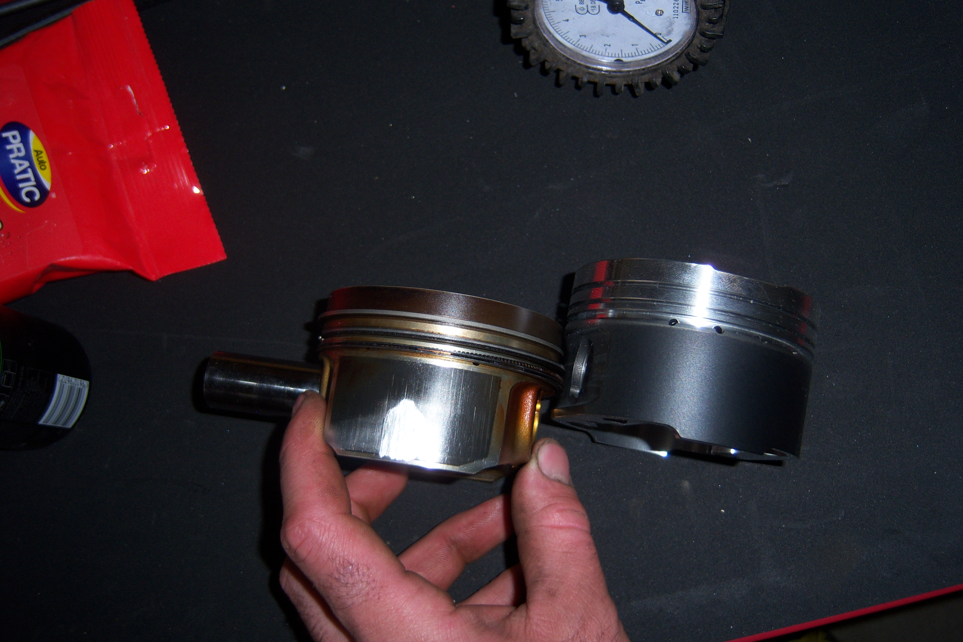

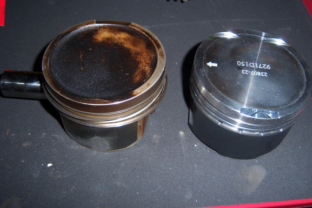

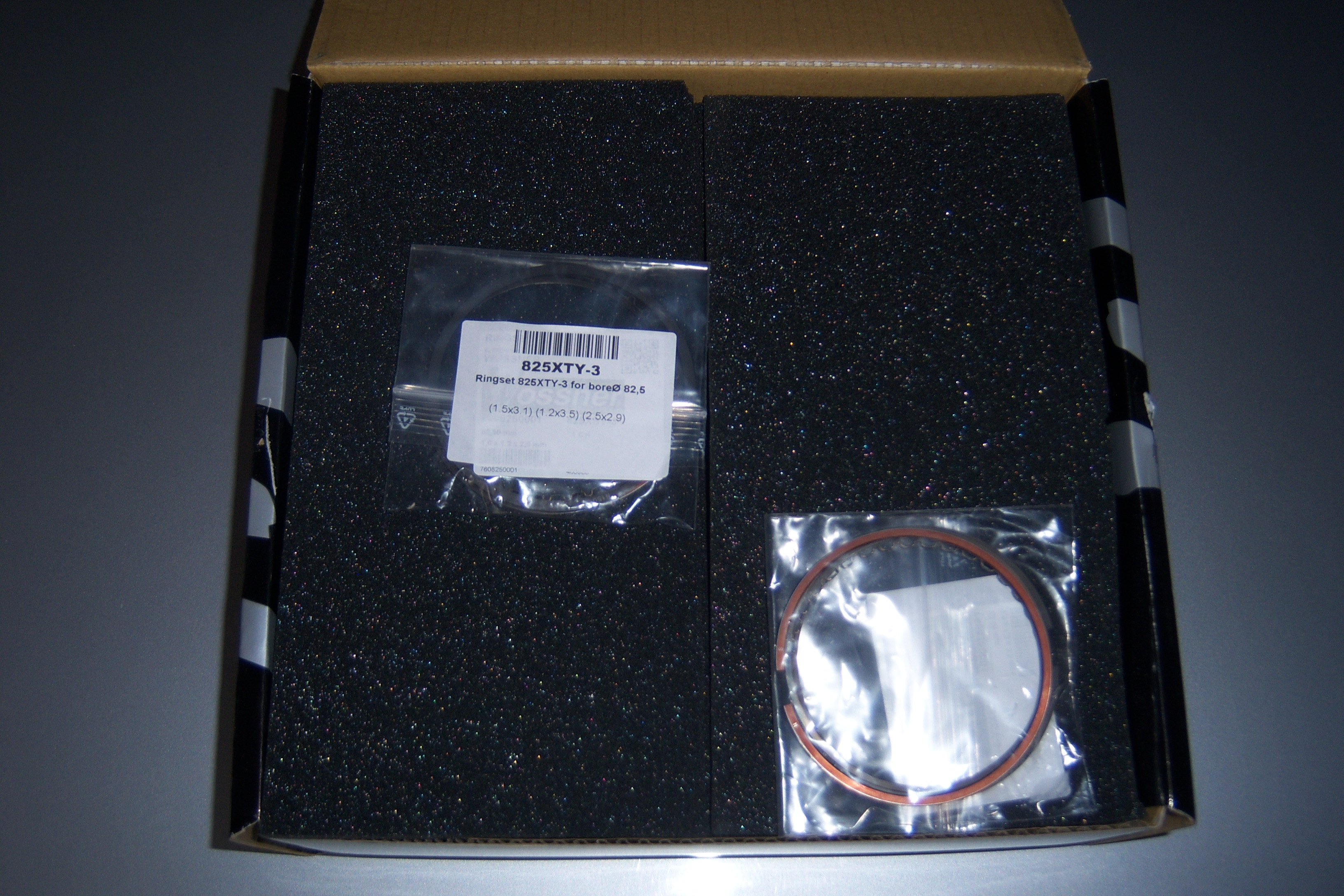

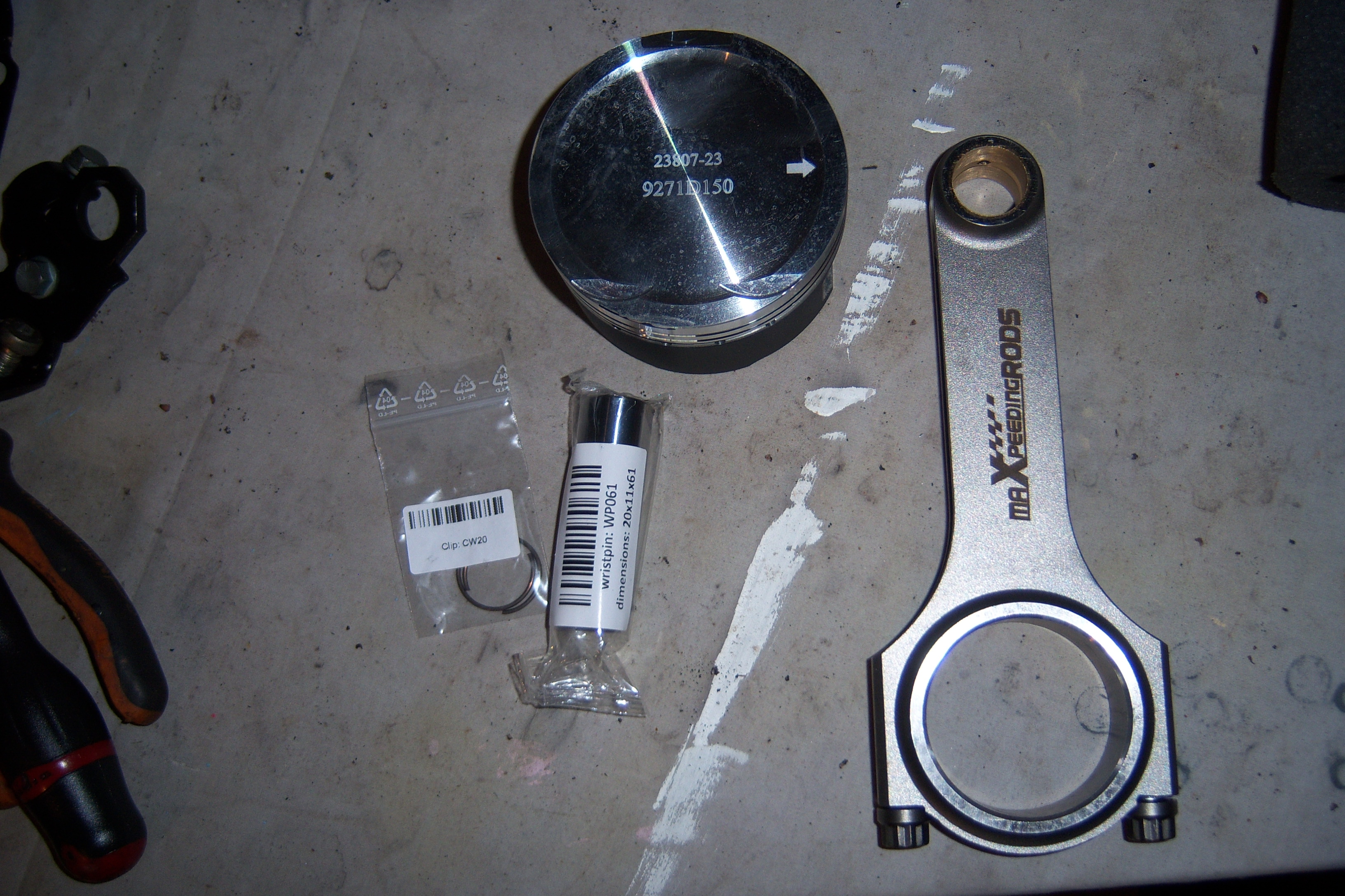

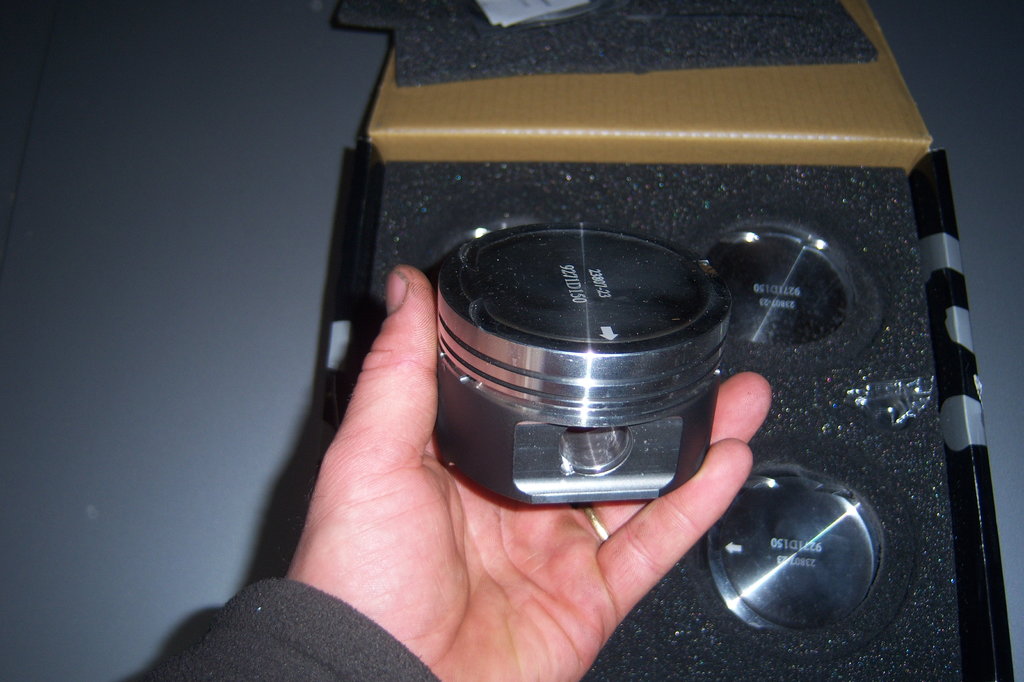

exacte king 26 mais vu le serieu de wossner et la confiance que j'ai en l'usineur . j'ai prix se micro risque . impeccable 8 dixième de jeu les pistons font bien 82,43 pour un alésage à 82,50 parfait ! ouverture du colis pour le plaisir des yeux petite comparaison entre les forgés et les coulés d'origine les pistons d'origine ne sont pas déconnant en terme de surface de friction...
