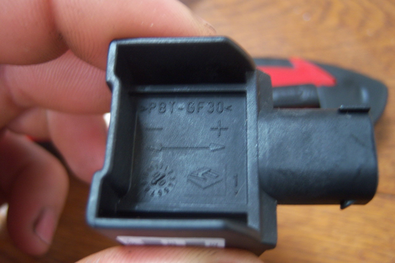

Tuto : Changement capteur G200 code erreur 01423
Rom. a répondu à un(e) sujet de Rom. dans TT MK1 : Coupé / Roadster / Le Mans / quattro Sport - (1998 à 2006)
Je vais le finir si je le découpe plus MDR foutu pour foutu on va voir sa -

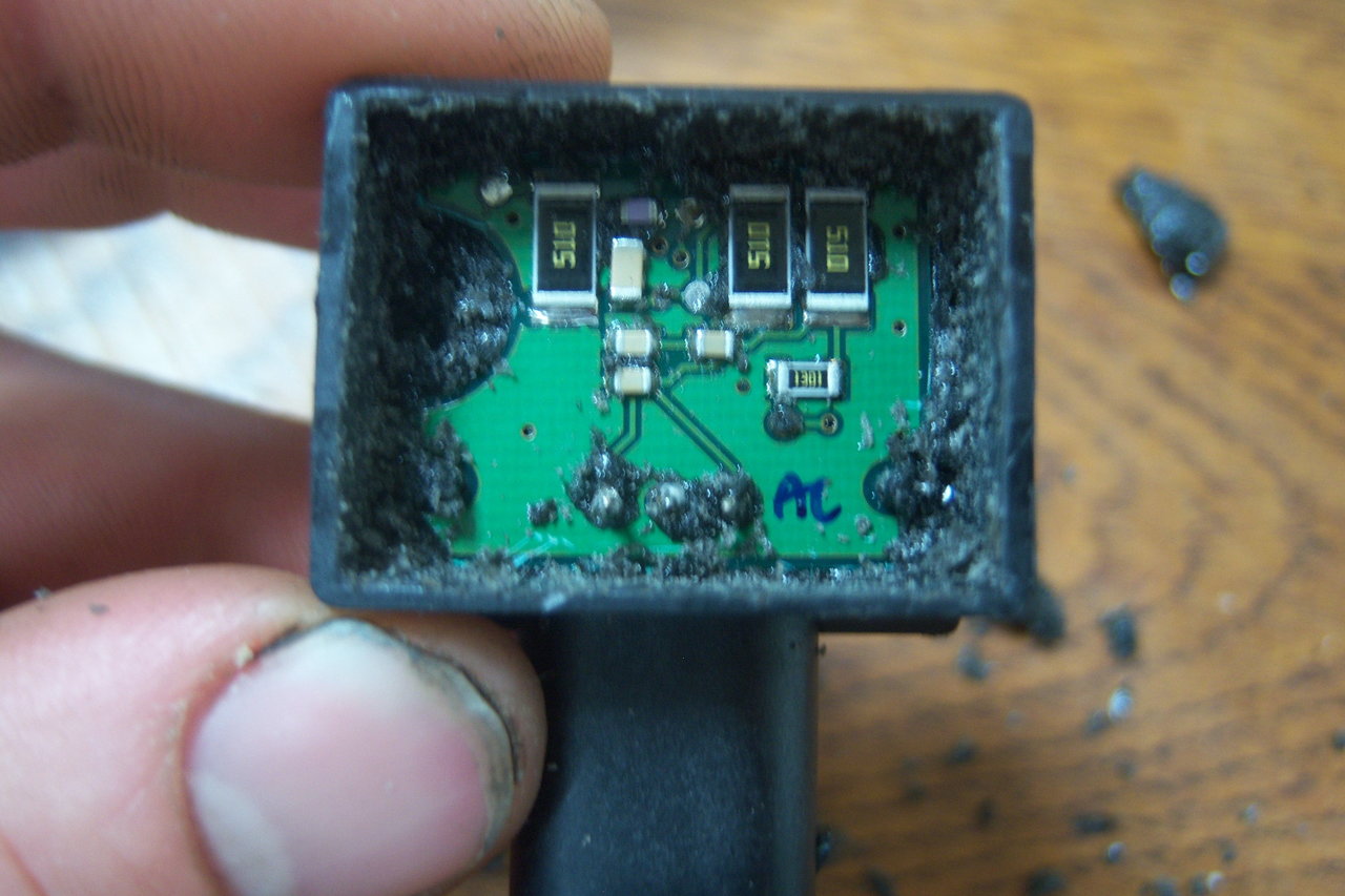

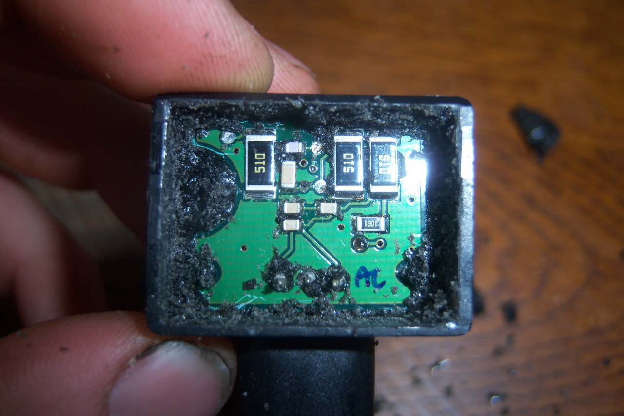

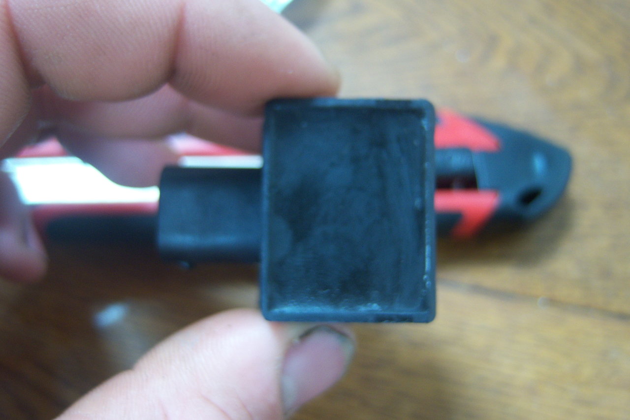

dépouillage du G202 rien de désouder a l'oeil sa me parait irréparable a mon niveau circuit imprimé non brûlé -

Je vais dépouillé le mien pour contrôler les soudure je vous ferai des photos sa complètera le tuto -

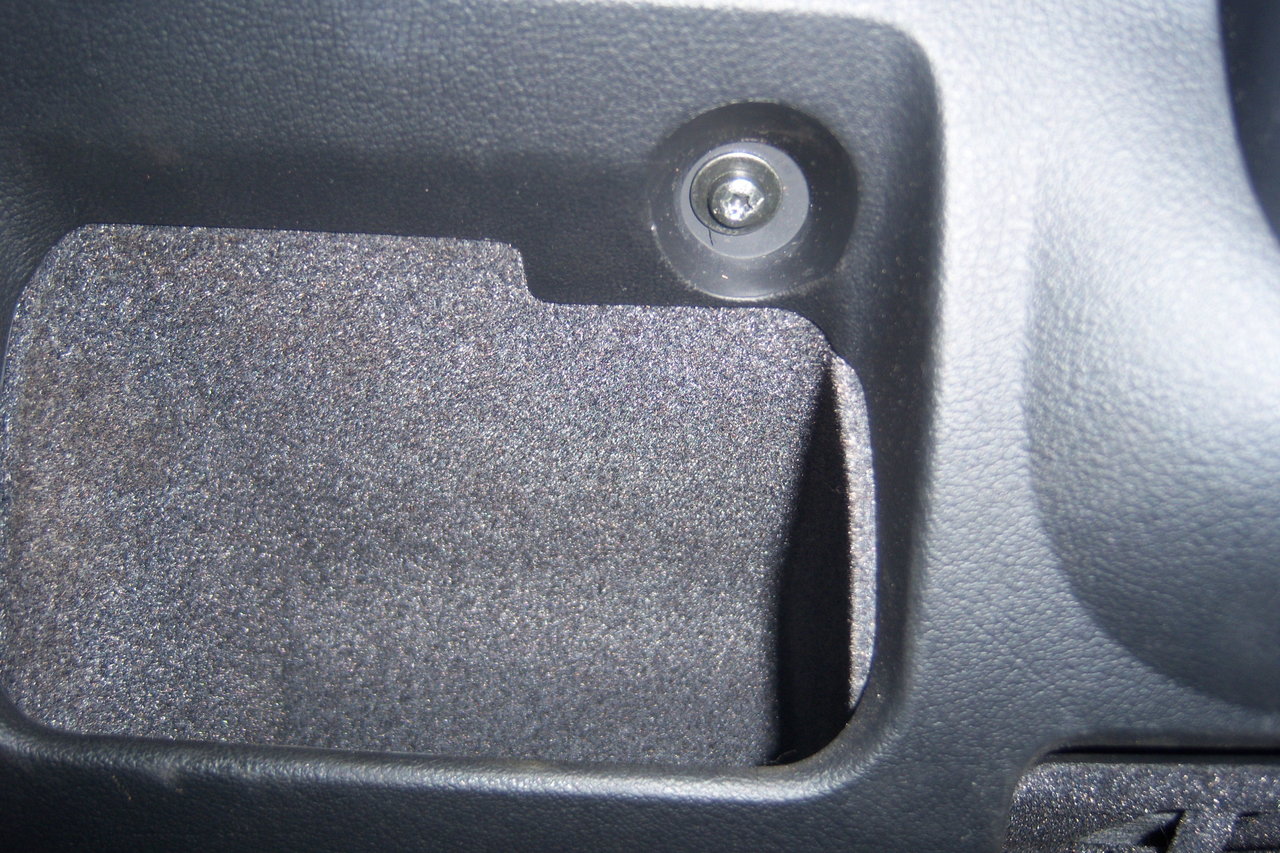

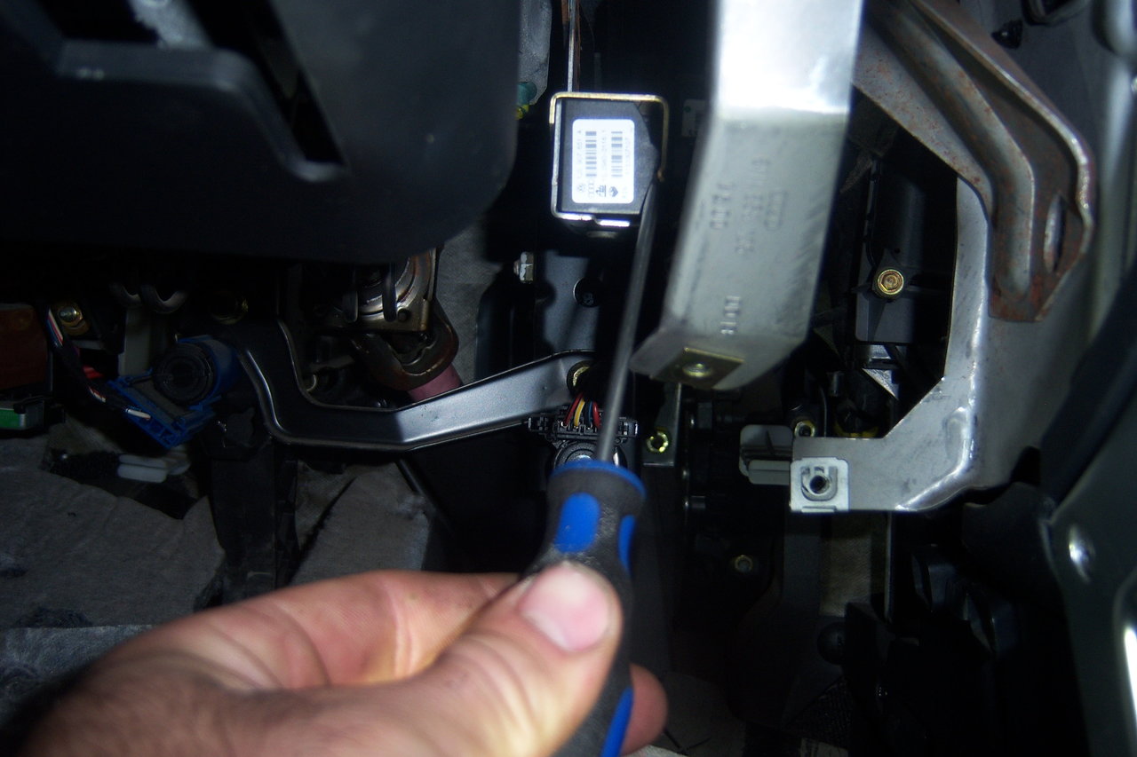

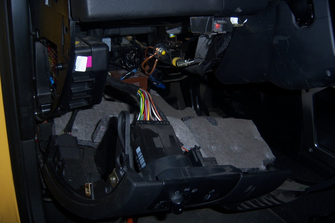

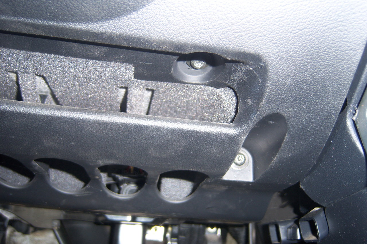

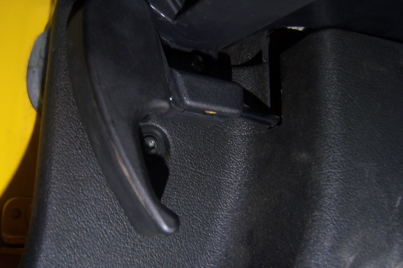

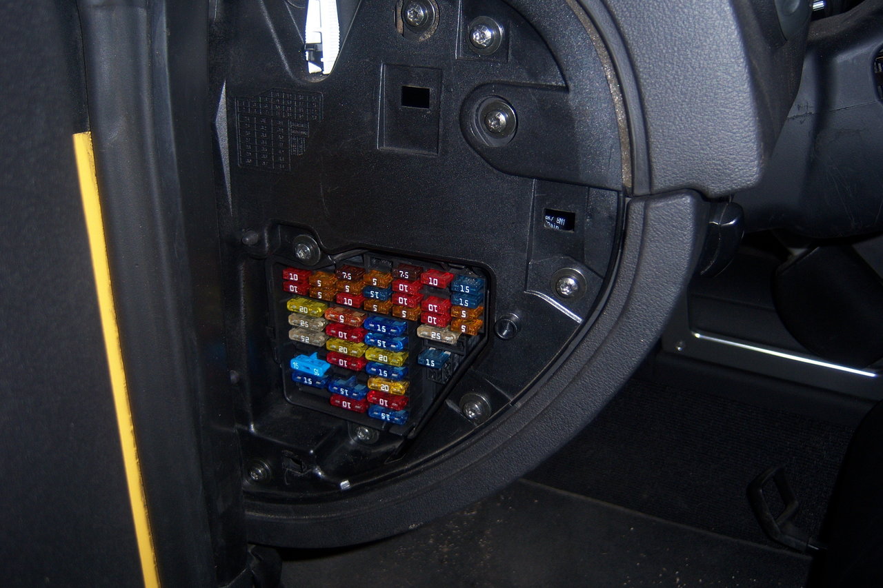

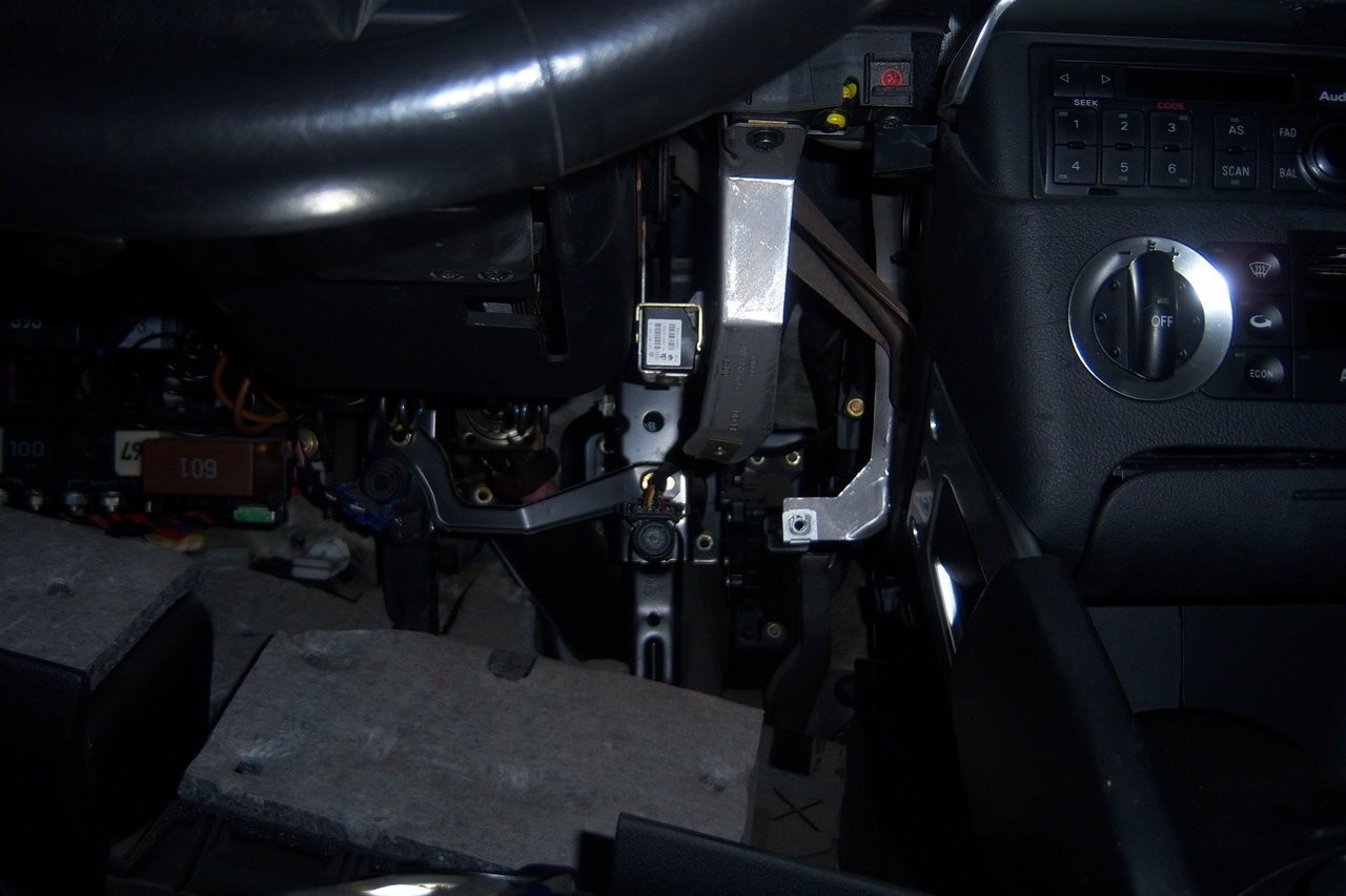

changement du capteur d'accélération G200 code défaut permanent 01423 qui allume le voyant ESP et AIRBAG pour la manipulation il faut: un torx T25 un tournevis cruciforme et un tournevis plat on commence par déposé le cache boite a fusible on tombe sur les vis TORX T25 j'ai deposé les 4 en partant du bas dans le sens anti horaire (la dernière dans le L inversé qui libère la pate que l'on ne voit pas) ensuite au niveau du premier vide poche 1 petite vis TORX T25 encore vers le second vide poche 2 vis TORX T25 tourjours la il commence a pendre puis on enlève les 2 vis cruciforme qui tienne la poignée d'ouverture du capot juste au dessus la on déclipse le plastique avec délicatesse en tirant droit il pend par les fils on voie le capteur sous la colonnes tournevis plat il est clipsé par la petite pate en feraille qui agit comme un ressort dessus on le débranche puis on le change un peut plus de 220€ chez VW on remonte a l'inverse LE VOYANT NE DISPARAIT PAS CALIBRAGE OBLIGATOIRE SUR DU NEUF !

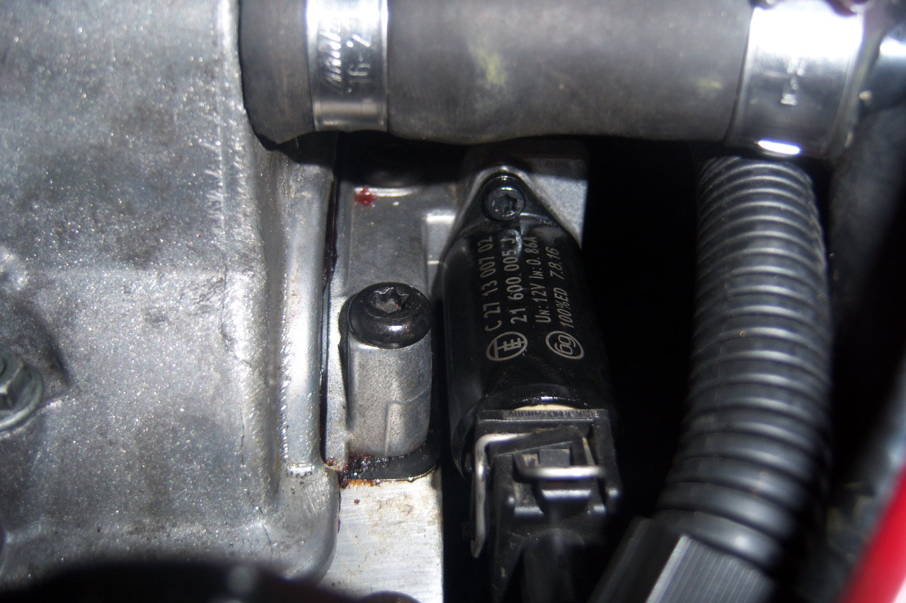

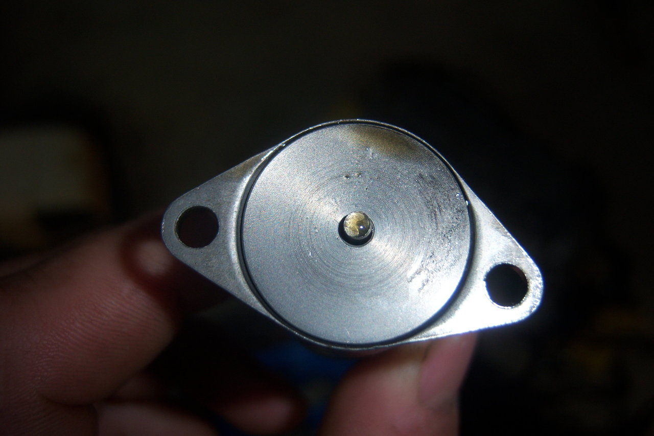

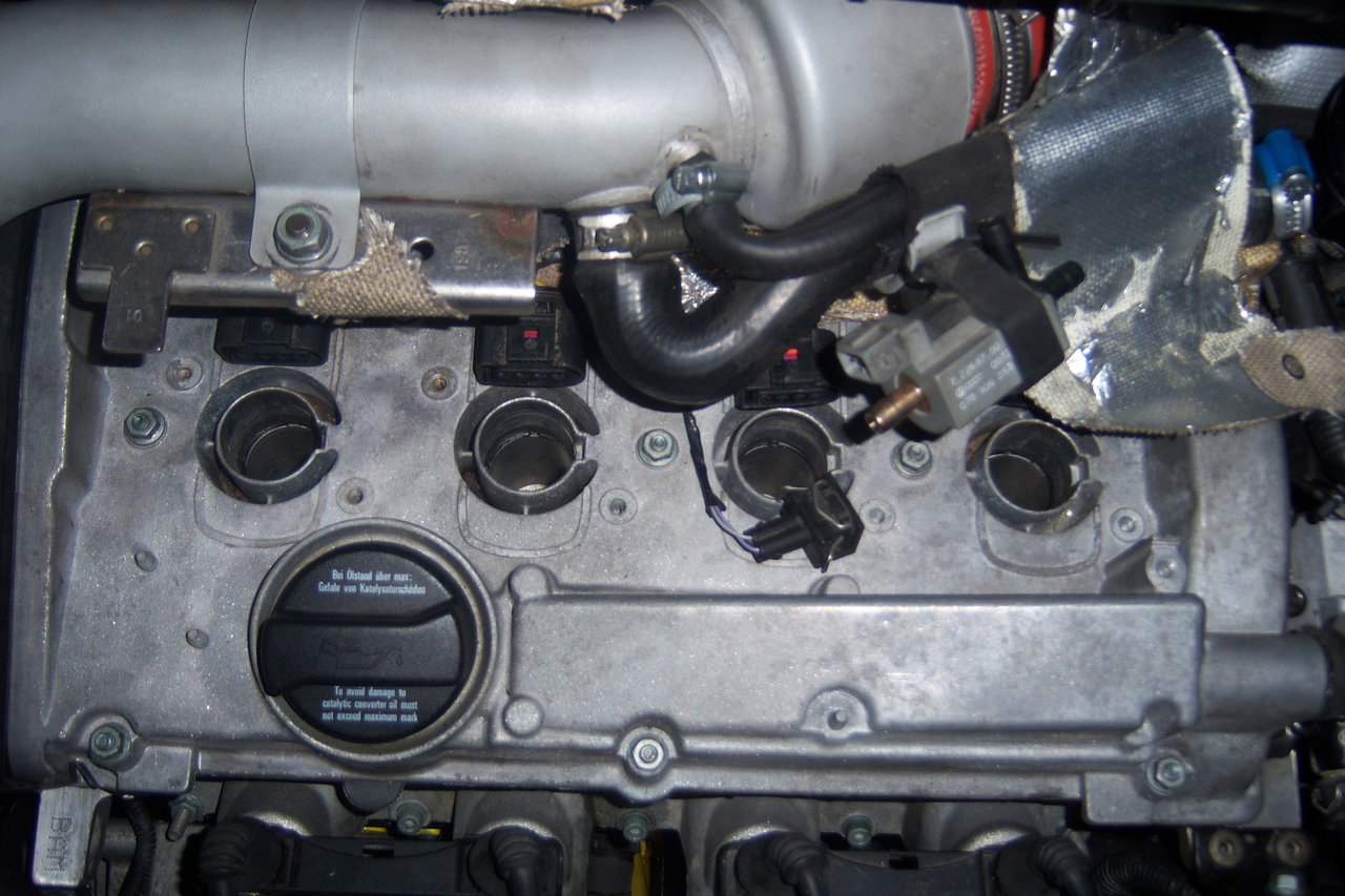

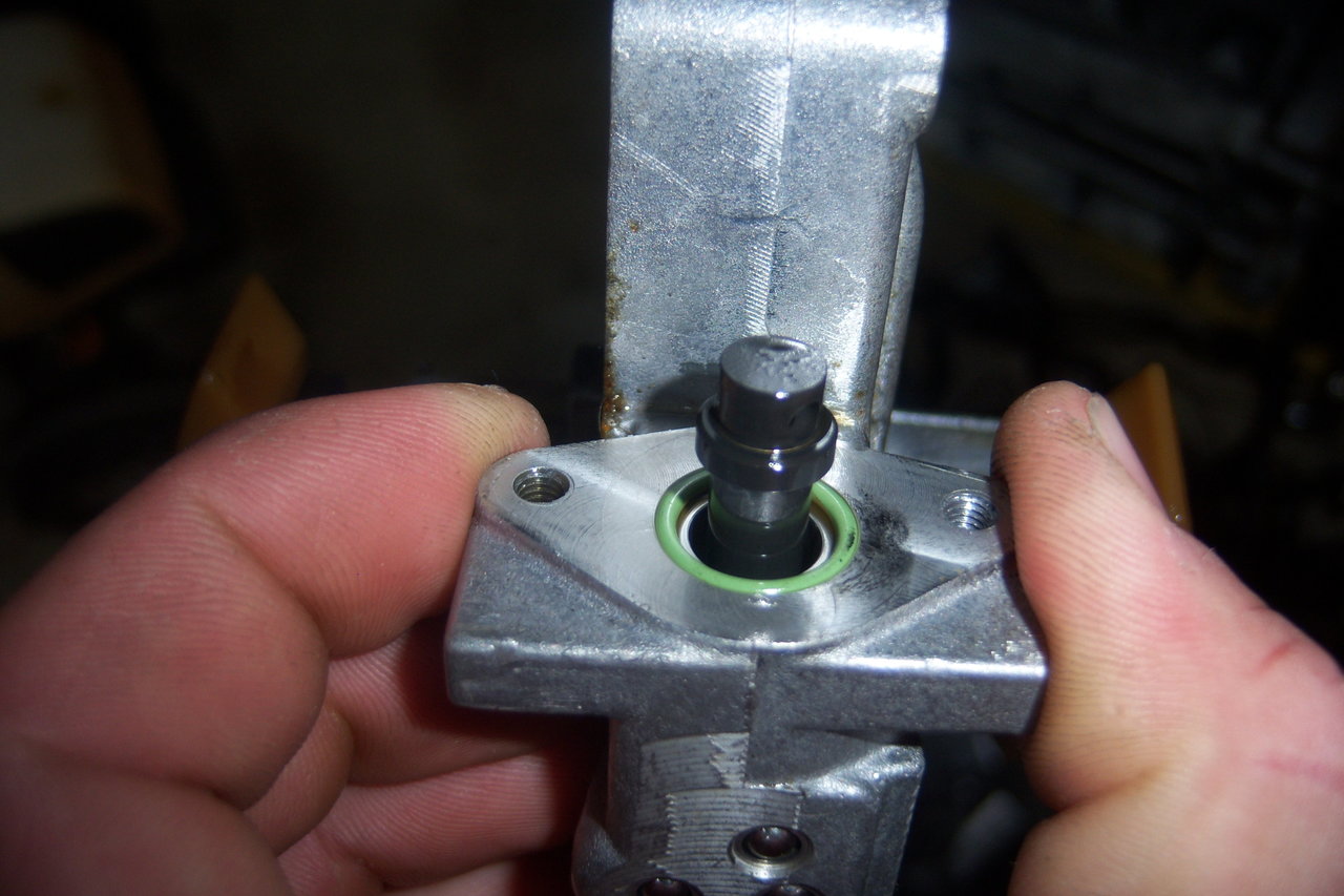

depose de l'electrovanne de déphasage pour voir si quelque chose bloc c'est un problème intermittent sur le VAG com ducoup pas evident tous coulisse bien parfait je vais faire ma vidange comme le rodage est fini on vera après ... remplacement du capteur G200 code erreur 01423 : il y a 8 vis en tous puis on a accés au fameu capteur remplacement reste a le faire calibrer je vais voir si une valise bosch ou snap on peut le calibrer sinon j'irait chez VAG pour le calibrer ...
