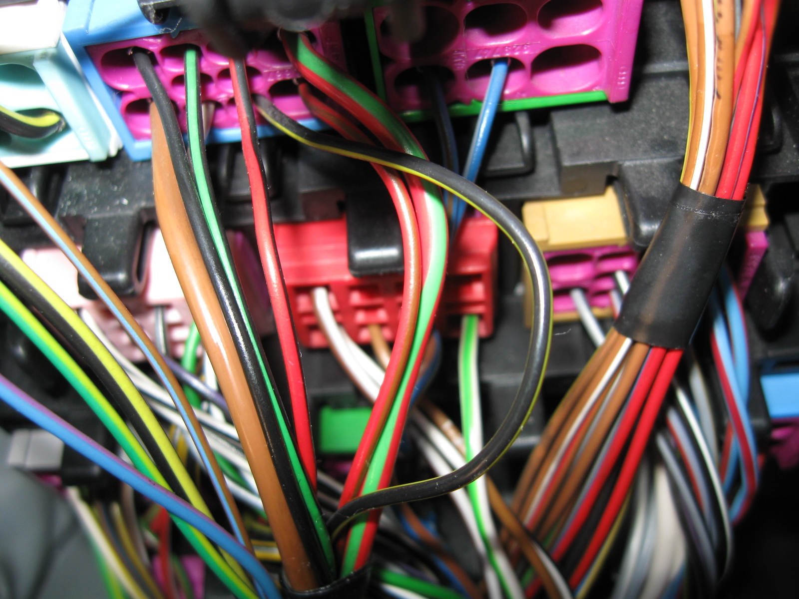

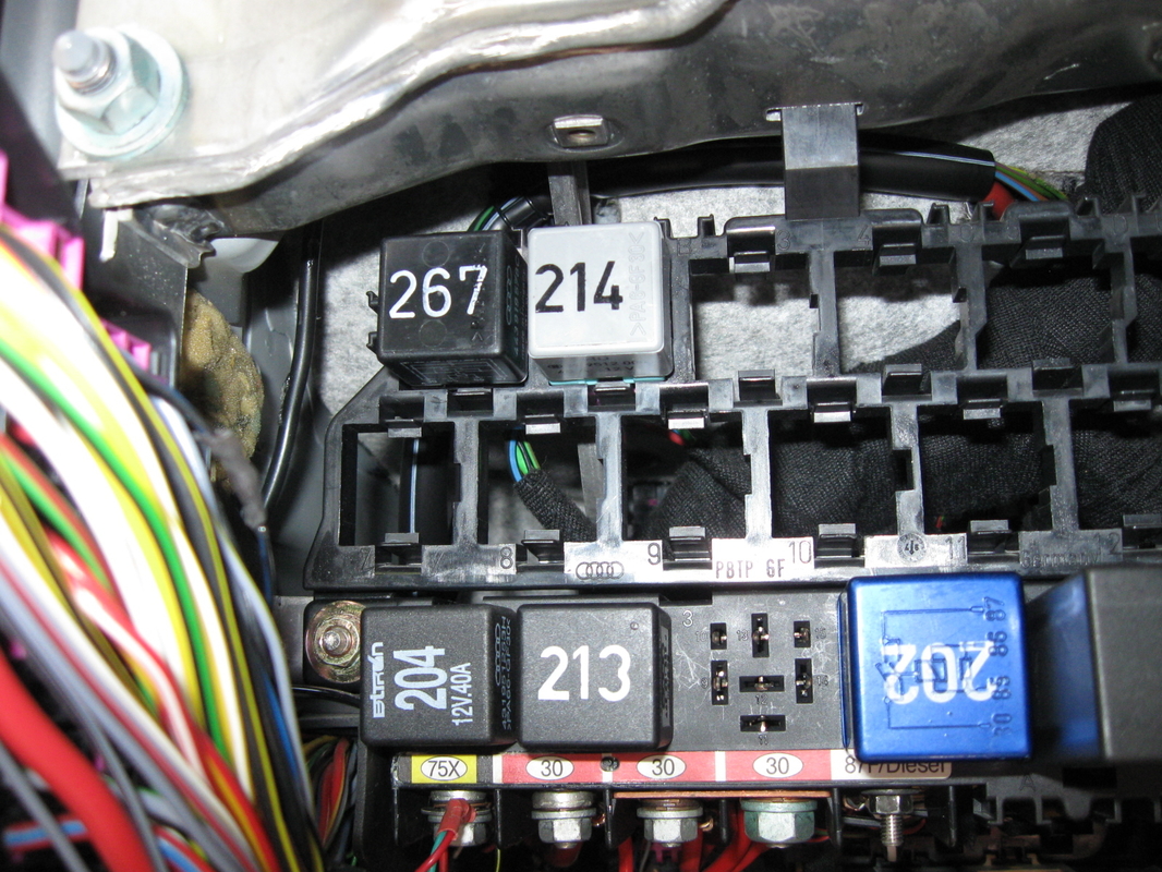

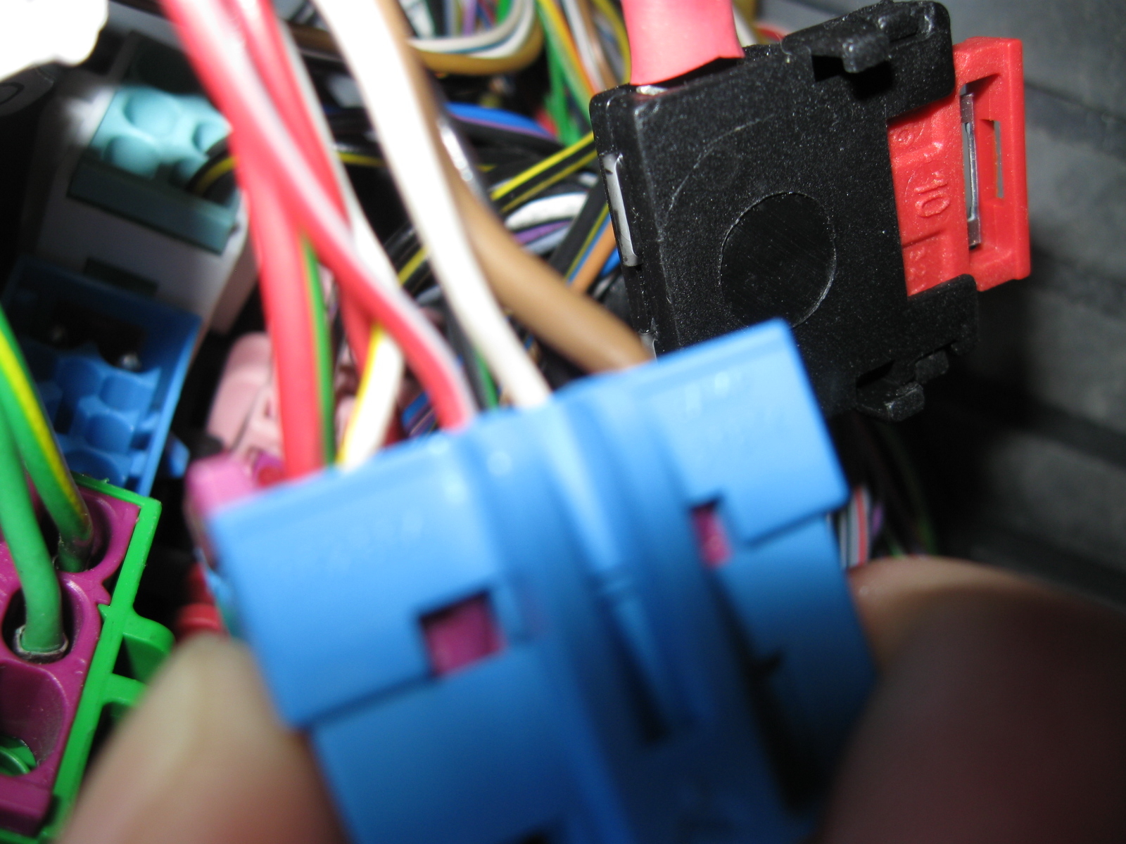

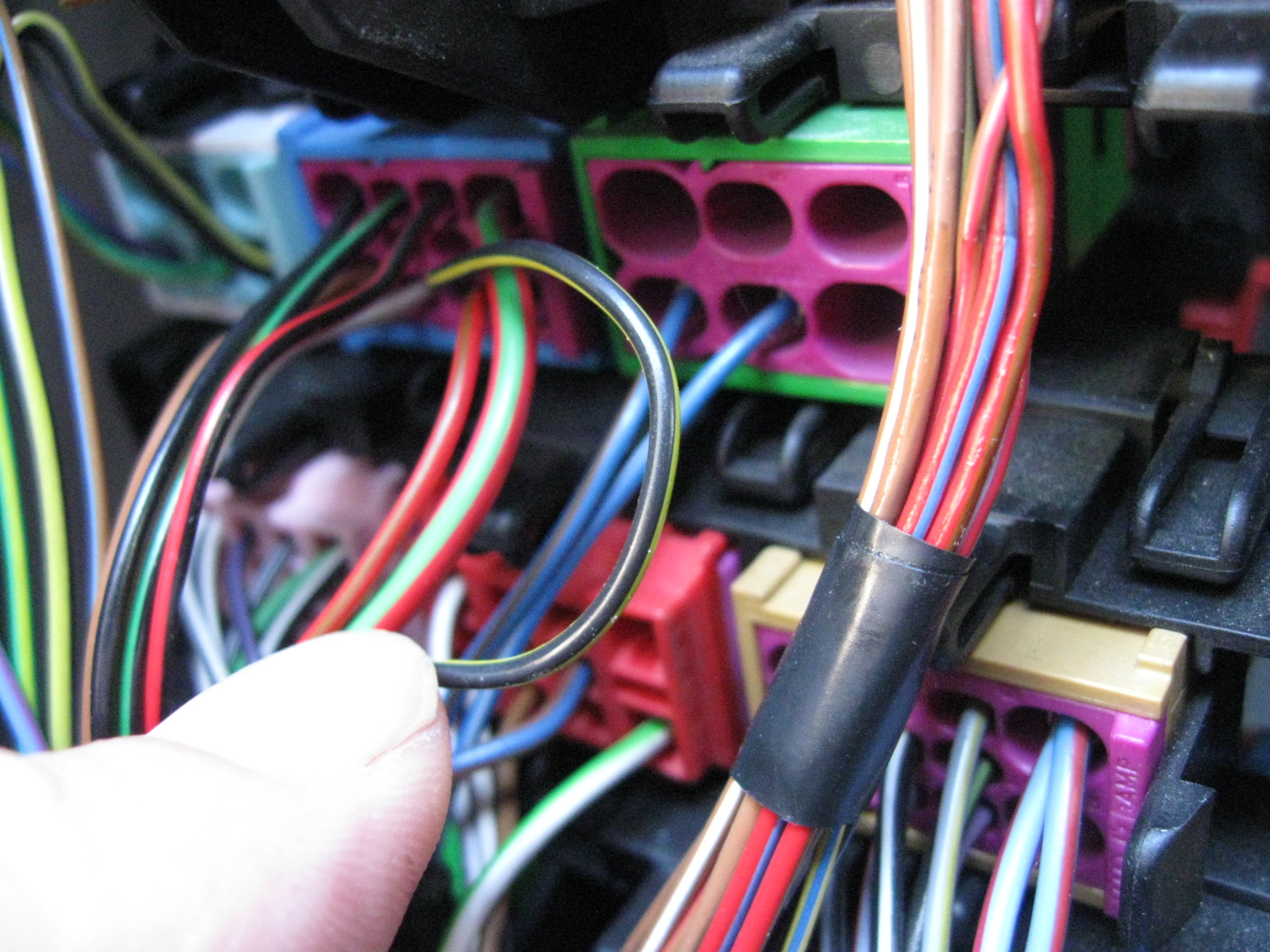

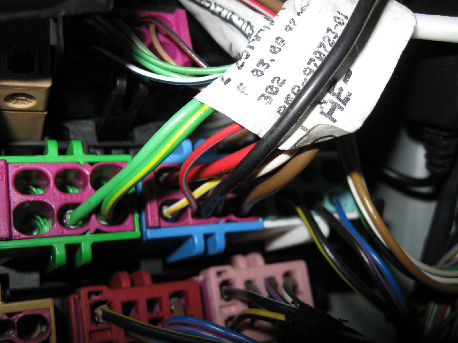

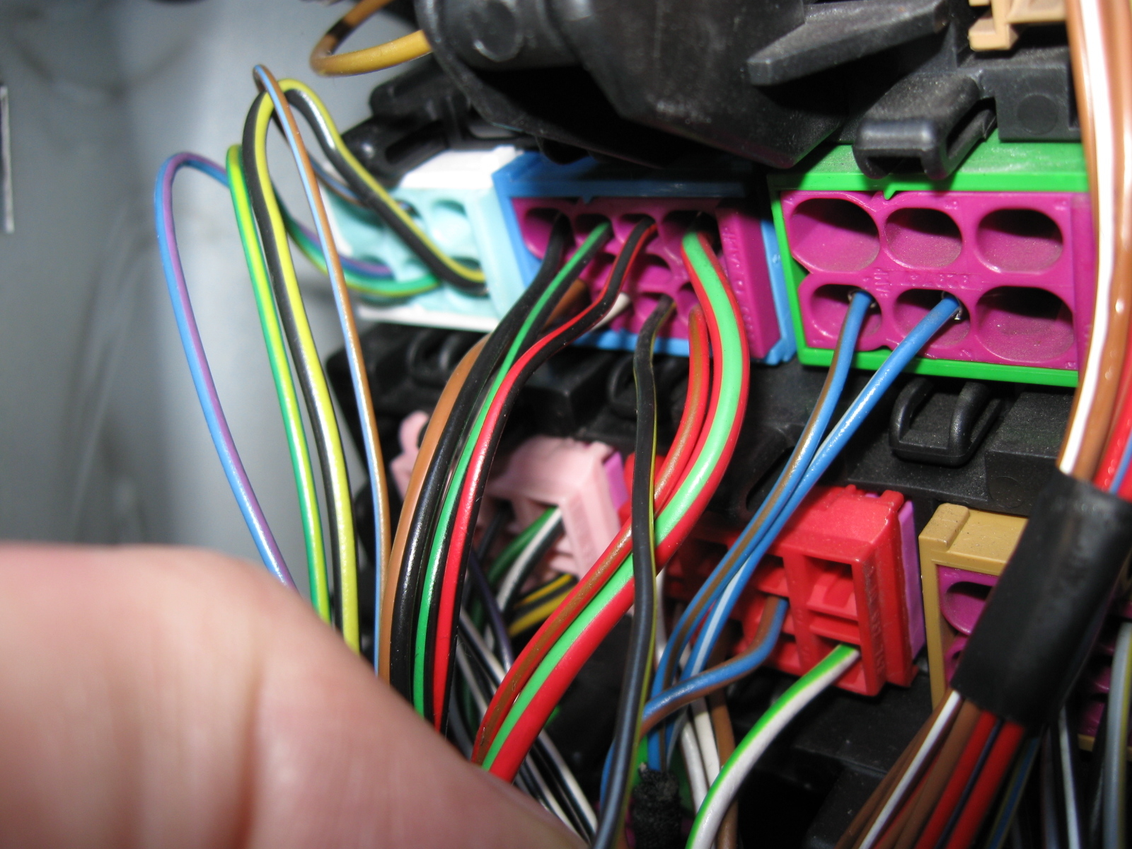

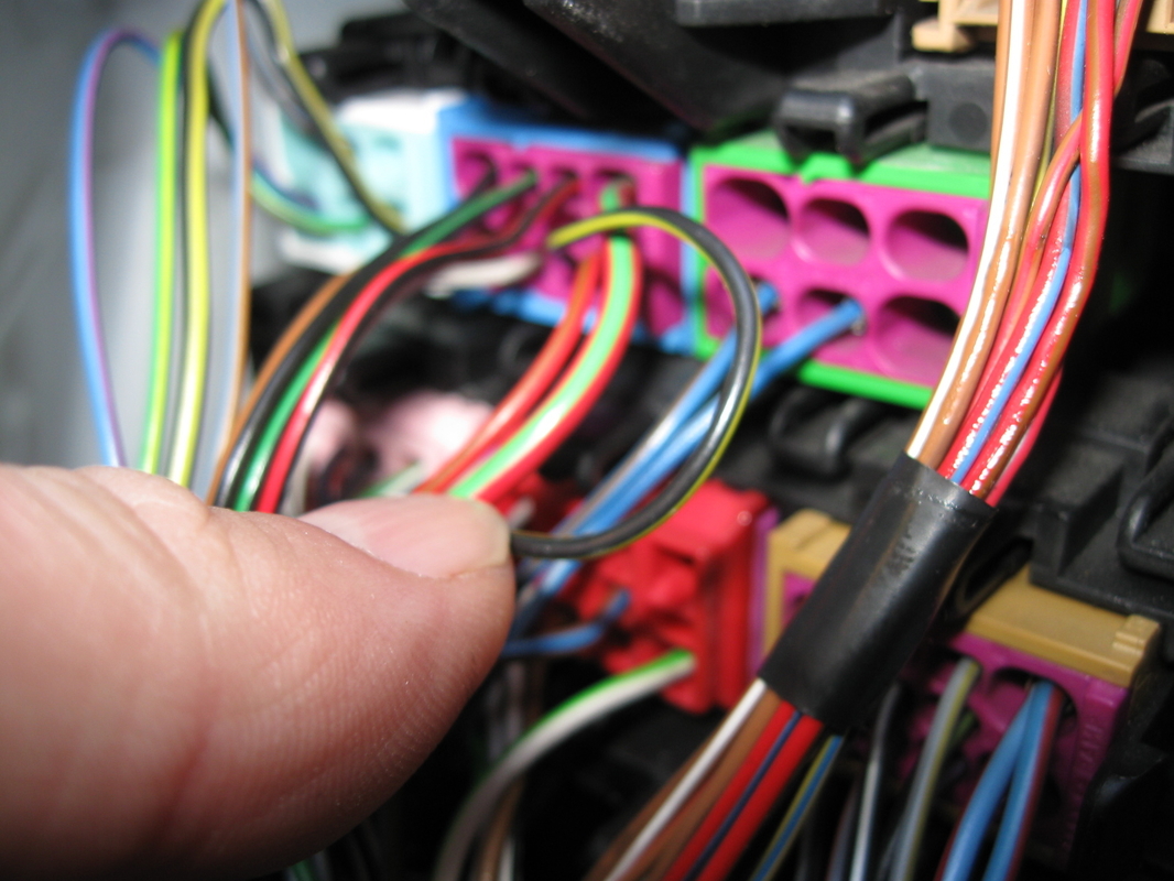

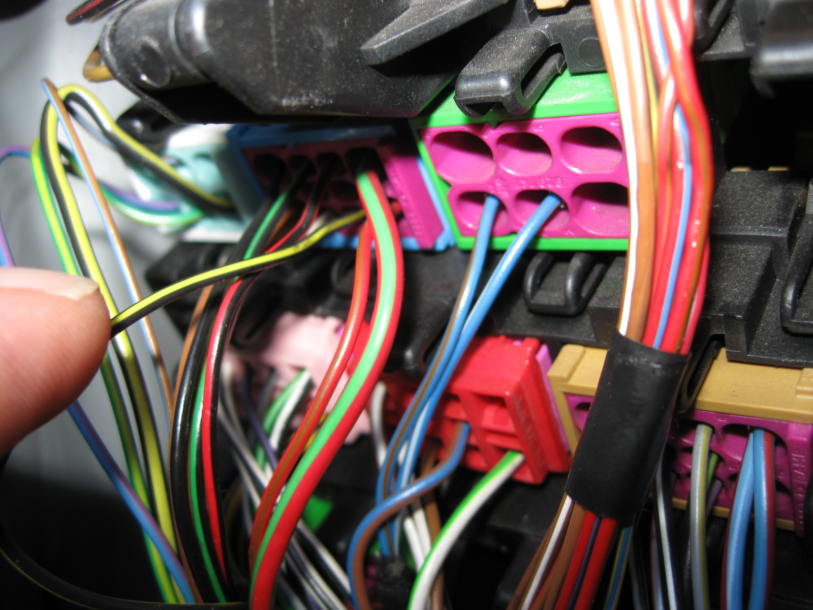

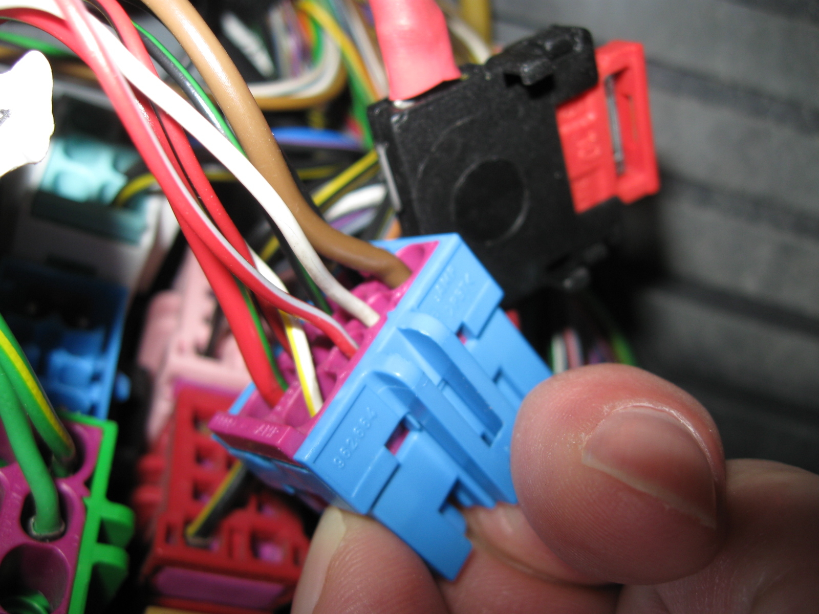

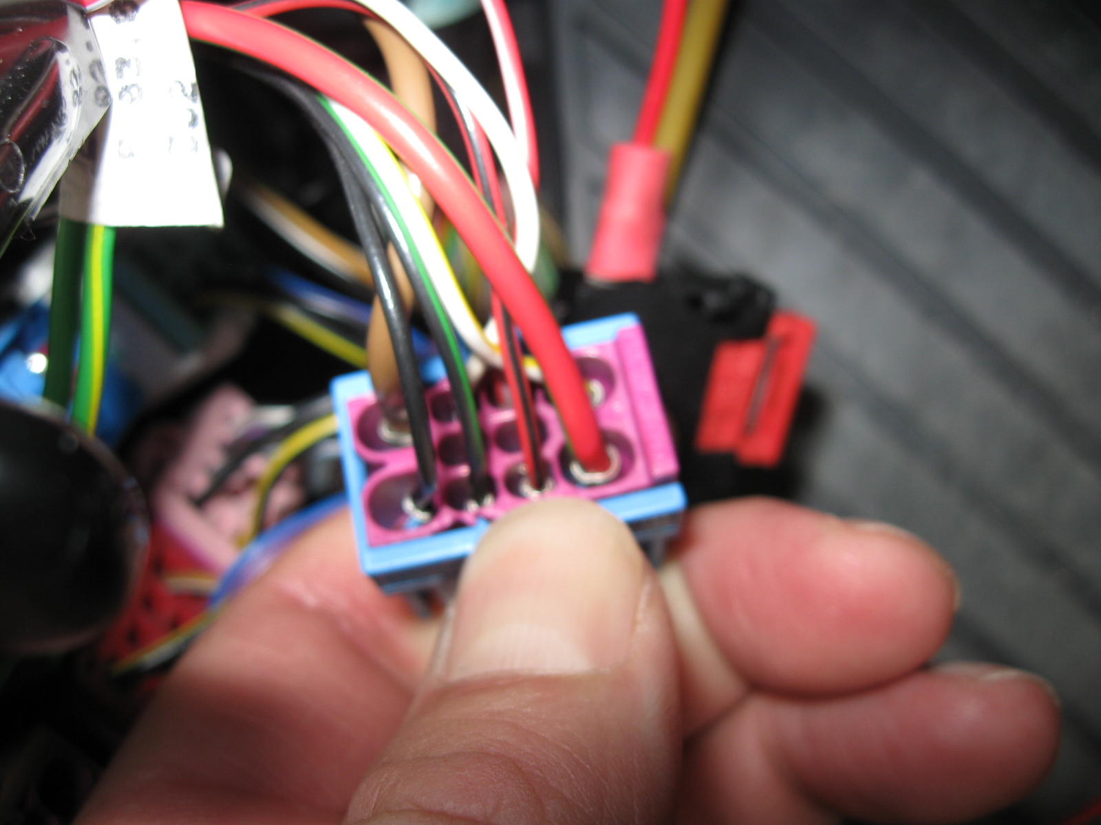

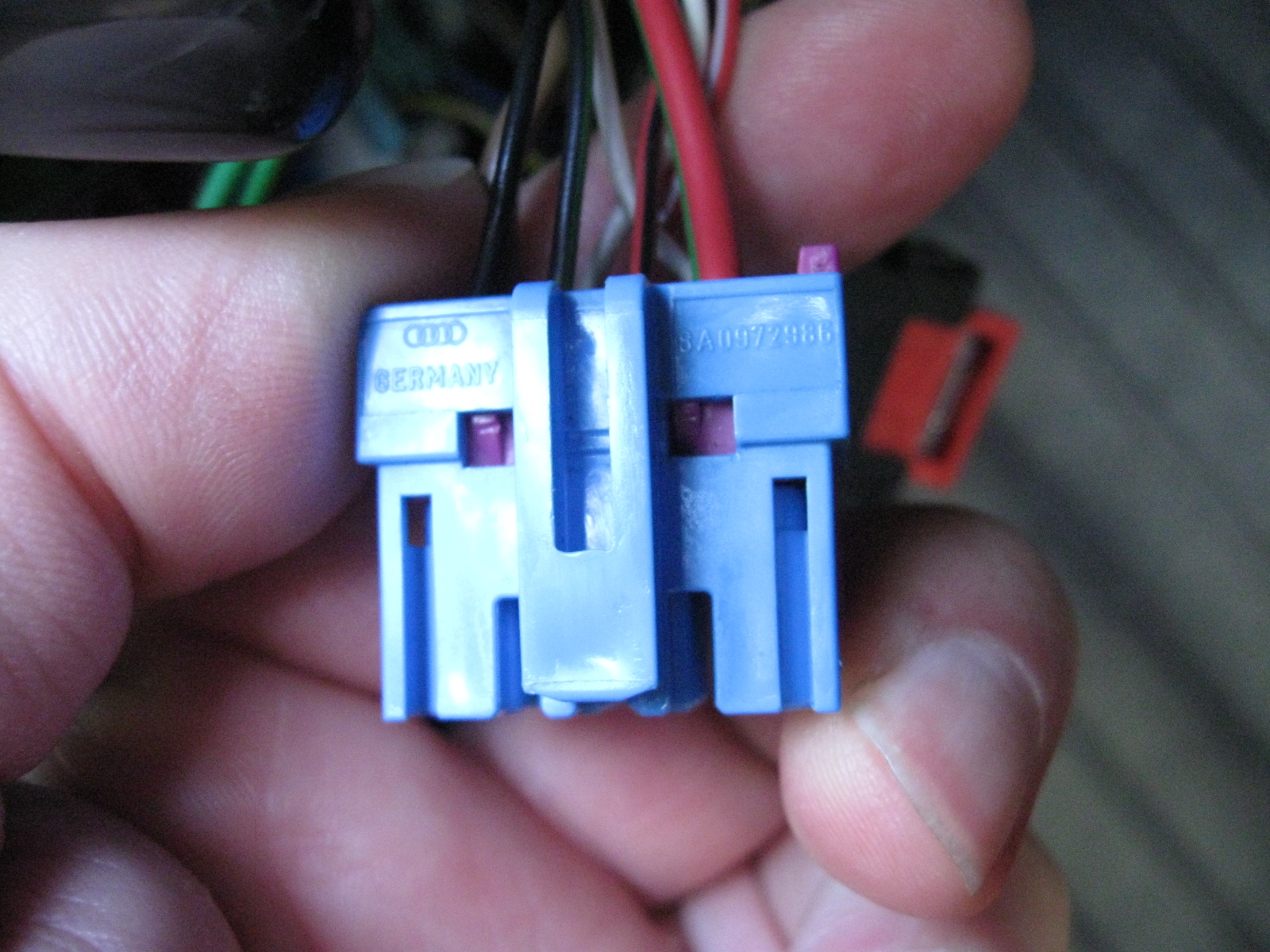

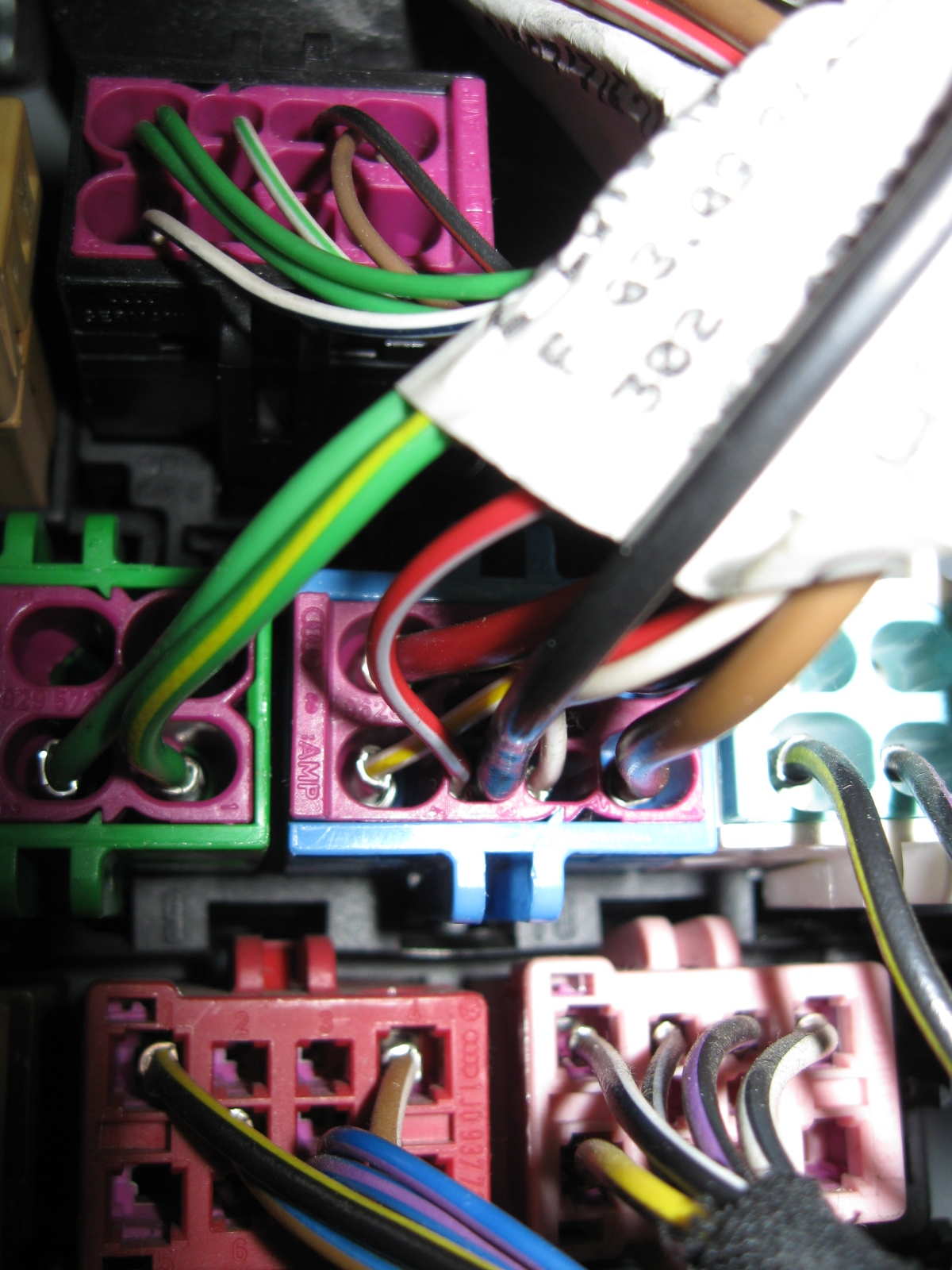

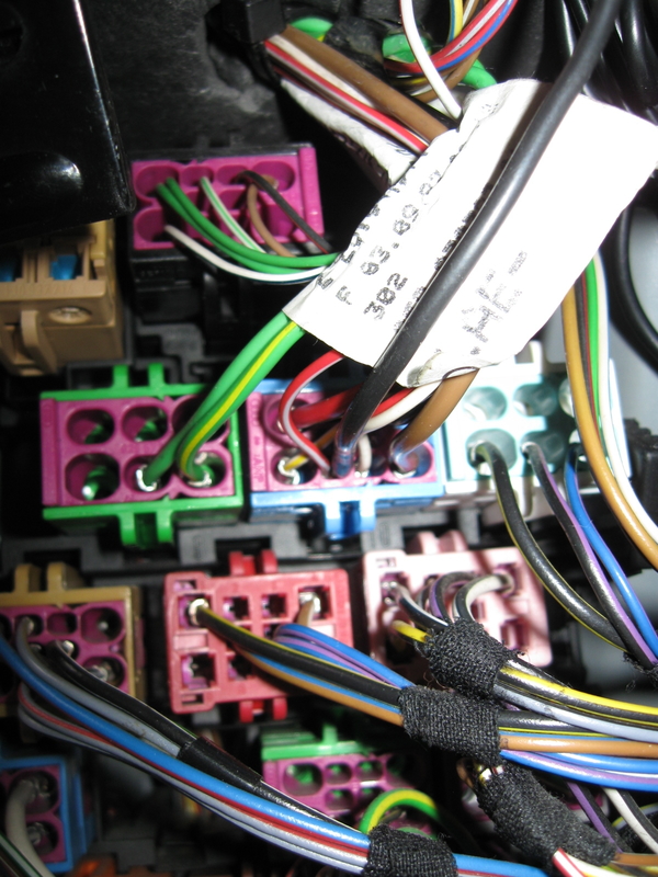

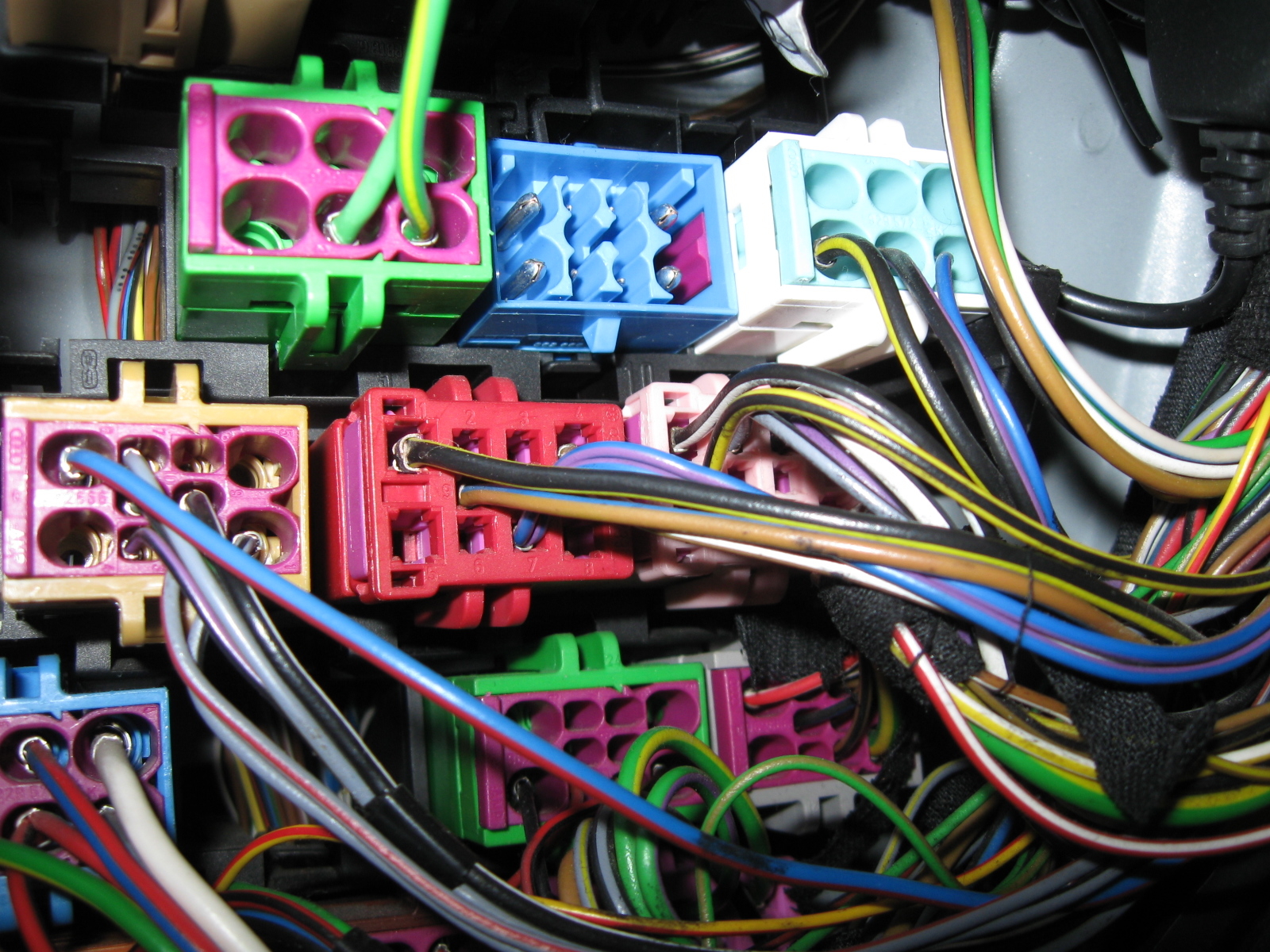

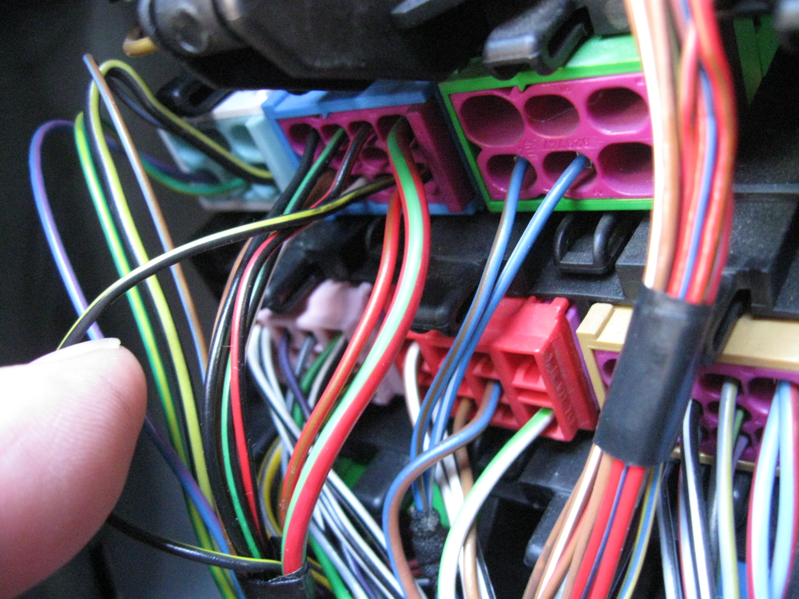

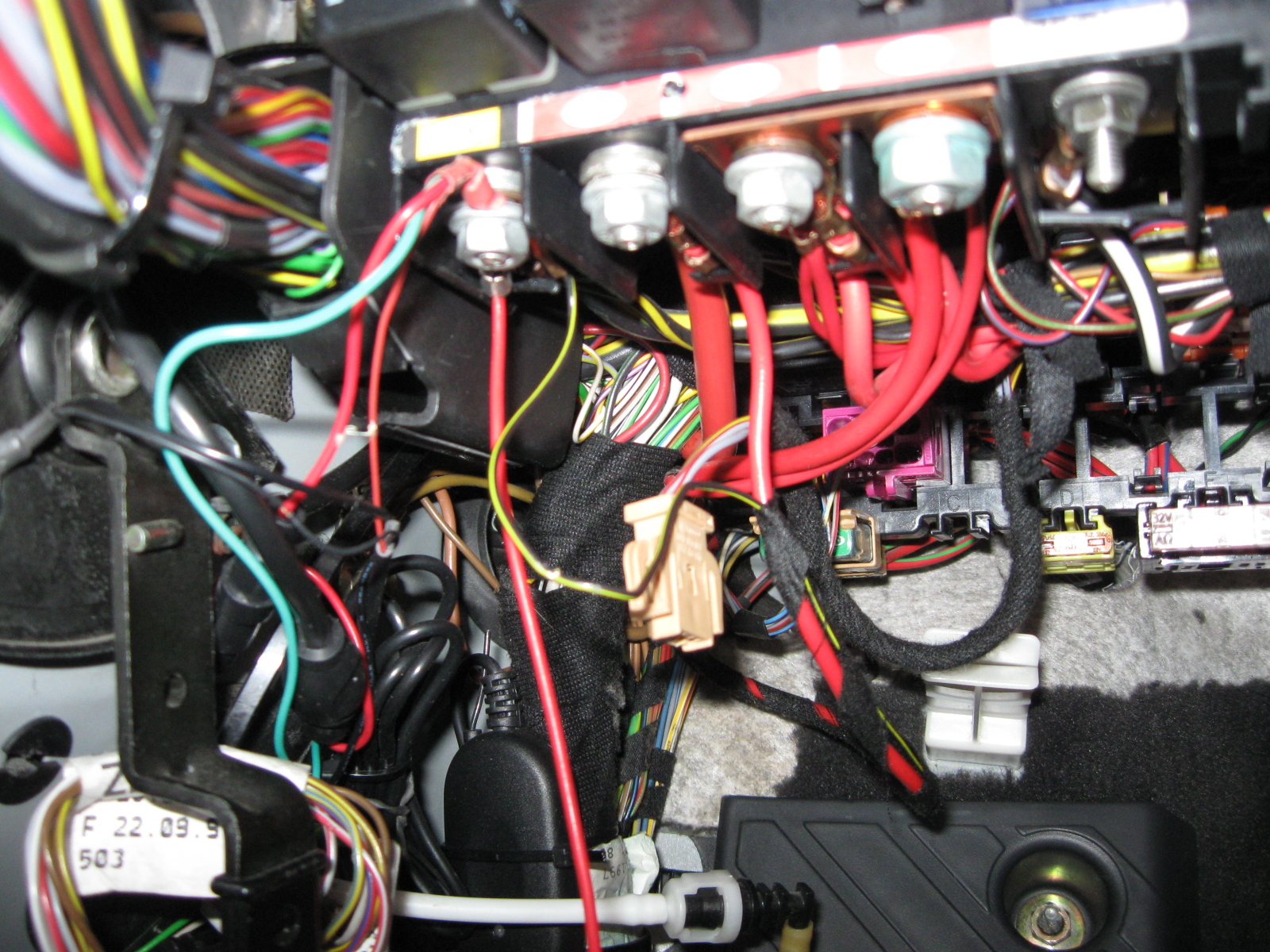

Voici d 'autres photos des relais dans habitacle , ainsi que le connecteur qui alimente les vitres électriques , ou le connecteur bleu se trouve , jai regarder les schéma électrique , il existe un noir est jaune mais après les connexion au vitres , j'ai plus d'information Démonté ce connecteur bleu si quelqu'un sait comment faire , parce que j’ai du mal ! -
Vitres électrIques qui ne fonctionnent pas A4 TDI 110 ch

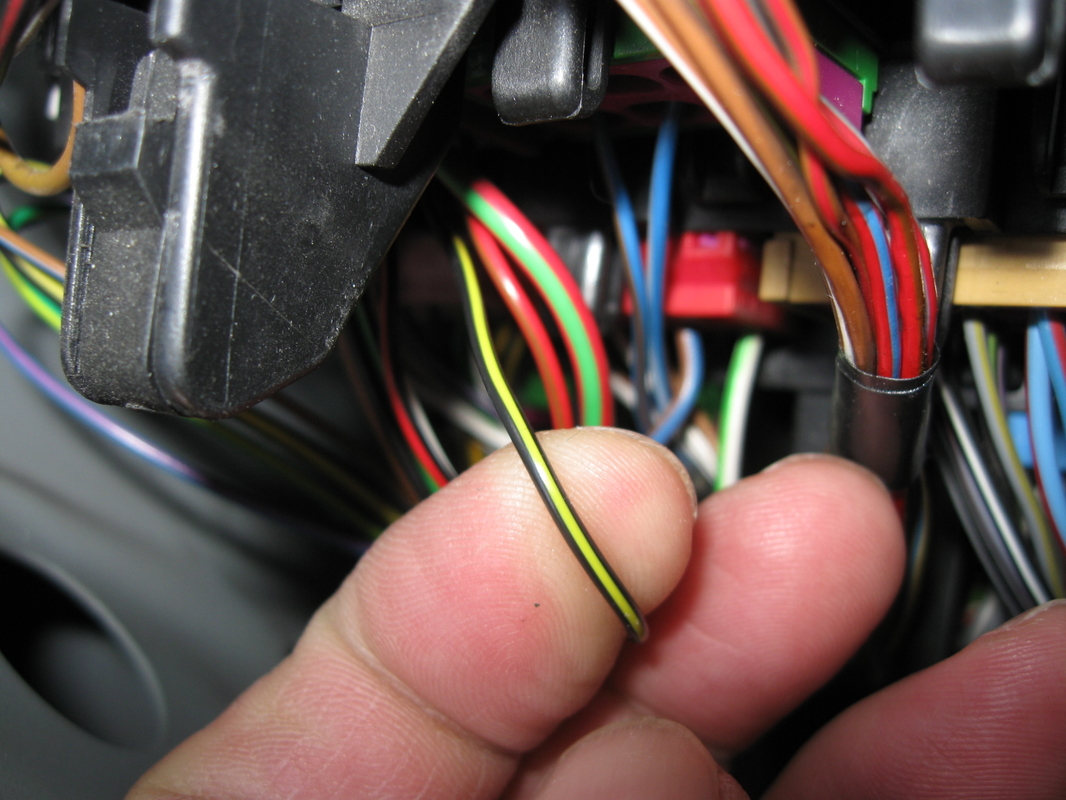

fredusa a posté un sujet dans A4 B5 - (1995 à 2001)
Bonjour a tous Voici mon problème les vitres avant électrique de mon Audi a4 b5 ne fonctionne plus ? j'ai regarder le relais fert ou fusible , changé par un autre rien ? regarder tous les fusibles rien non plus ? Changer le boitier de centralisation,vu que je peux fermer et baissées les vitres ou remontées avec la télécommande seulement la carte cms ressouder par une autre ! Rien non plus en plus ? La télécommande ne répond pas , normal pas la même carte , malheureusement pas encore réglé ? Mais je peux fermer les portes avec la clés elle fonctionnent j’ai fait des photos du pieds d 'auvent gauche j’ai trouvé un fils qui lorsque il est alimenté en 12 v après contact fait remonté les vitres ou les descends , sans le 12v connecter j’ai 0,51volts voir photo . le fil est rouge avec liseré gris 0,50 mm , derrière il est noir et jaune sur l 'autre connecteur . Comme ont peu le voir sur la photo a coté du câble rouge est gris ou violet je sais pas , un câble noir dans le interstice est celui que jais mis ,dont la tension après contact est de 12 v , les vitres fonctionne , sans cette alimentation , cela fonctionne plus ! J 'ai était chez un garage Audi il mon démonté la garniture de portière , la garniture de levier interrupteur , qui mon d'ailleurs cassés tous les ergots était en bas de la portière que j'ai recoller avec de l' expoxy , en plus je doit reprendre le travail des autres merci le garage ! Sans compter qui m’ont arracher la baguette de bas de portière ! Quelqu'un peux ma 'aider merci -

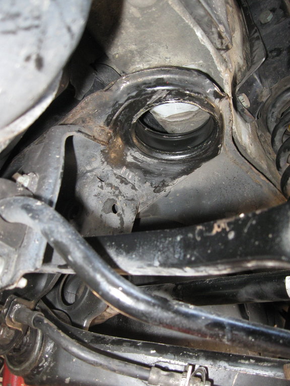

Remplacer silent bloc essieux arriere Audi A4 b5 quattro
fredusa a répondu à un(e) sujet de fredusa dans A4 B6 / A4 B6 Cabriolet - (2001 à 2004)

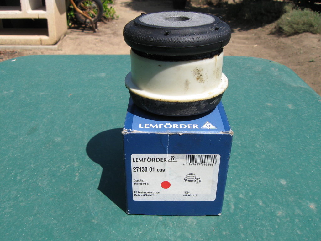

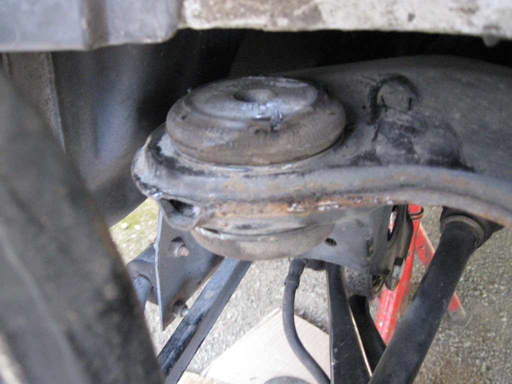

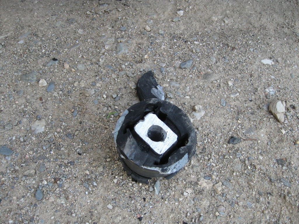

J'ai couper la tête du silent bloc d 'origine avec une scie sabre parce que elle dépasse sur le rebord ! en fait c est impossible a enlever malheureusement le diamètre du trou fait 70 mm et 80 pour le joint supérieur alors je me demande comme ont il fait Audi pour installer ? Voici les photos de la découpe du silent bloc ! c'etait galère comme toujours chez Audi a démonté , au moins 1 heures pour la découpe maintenant c est comment le rentré dans un diamètre plus petit ? jai essayer un cric mais il glisse a l 'intérieur ? impossible a rentré . Par le bas non plus ! a cause du rebord en plastique blanc . -
