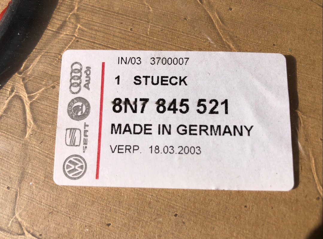

Sinon, si vous avez cette fenêtre sur votre pare brise, qu'y a t'il comme étiquette dedans ?? Pouvez vous me faire une photo de la vôtre ? -

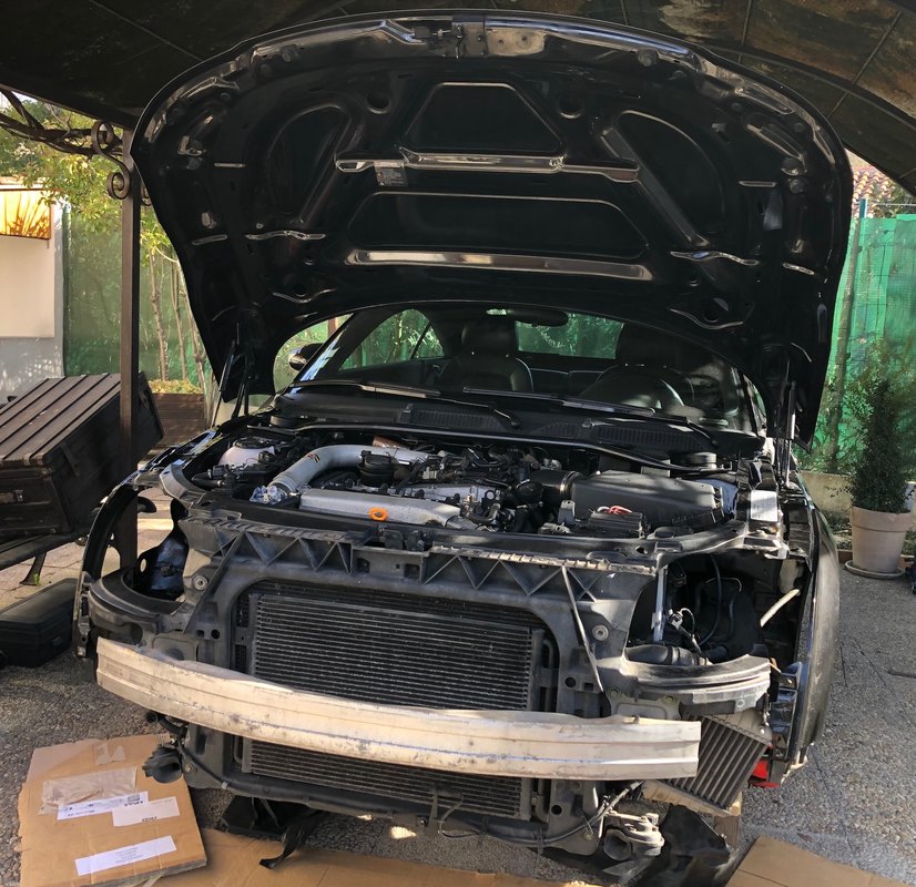

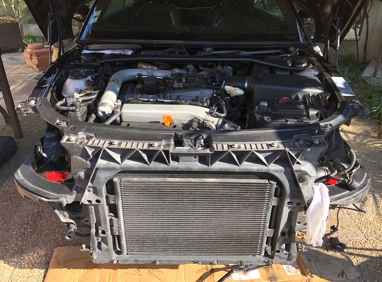

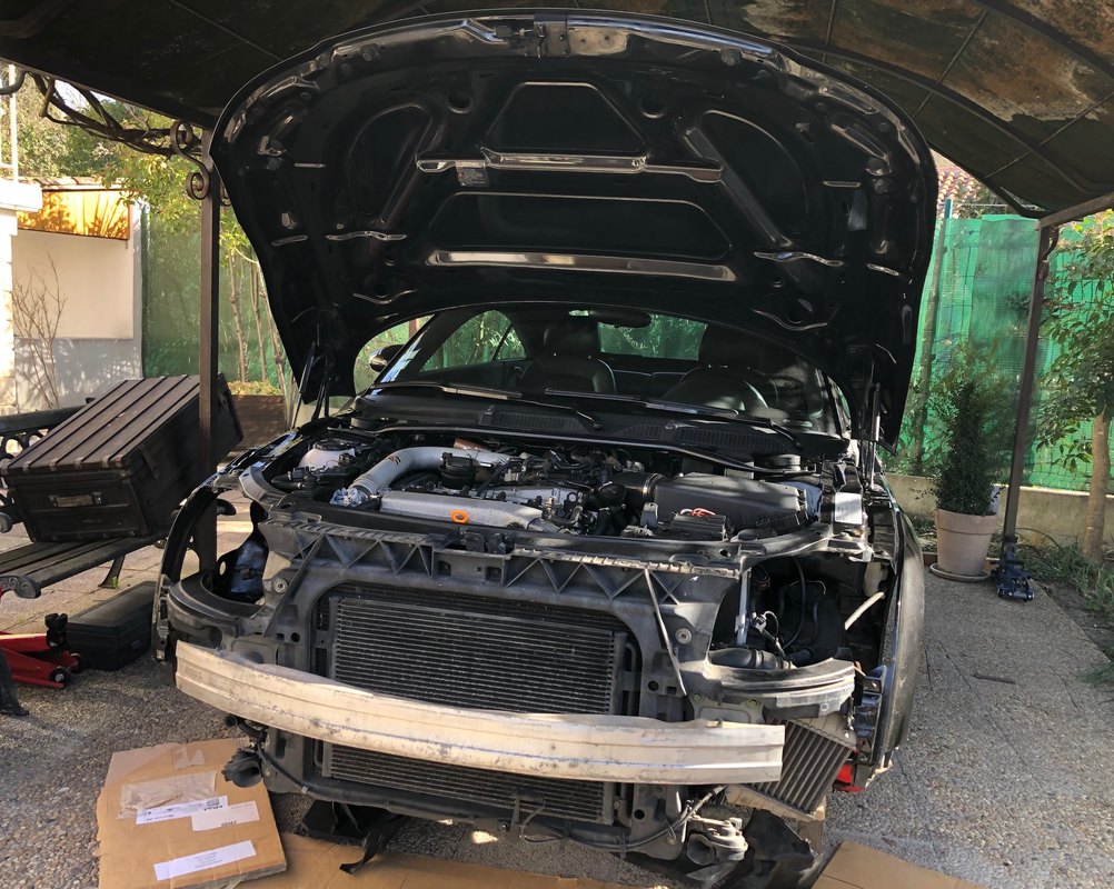

Le matos pour installer un Catch-can est commandé, je vais faire un montage à la Gillou ... Sinon, le démontage continue ... mon carrossier m'a laissé tomber, j'ai donc recontacté deux autres pros, j'attends la réponse de l'un d'eux pour mercredi. Le stress commence à monter ... J'ai donc nettoyé traité et repeint qq pièces sous le moteur, la rouille s'était installée. Tout le circuit d'admission à été nettoyé, y compris les échangeurs, y'avait de l'huile de partout. Je répare et renforce aussi les divers plastiques et caches qui sont d'origine et maltraités ... Les bas de caisse sont déposés, y'avait pas mal de merde, mais pas de rouille dedans. Et petite modification "à la Gillou" pour aérer la baie moteur l'été !! IMG_2995.MOV -

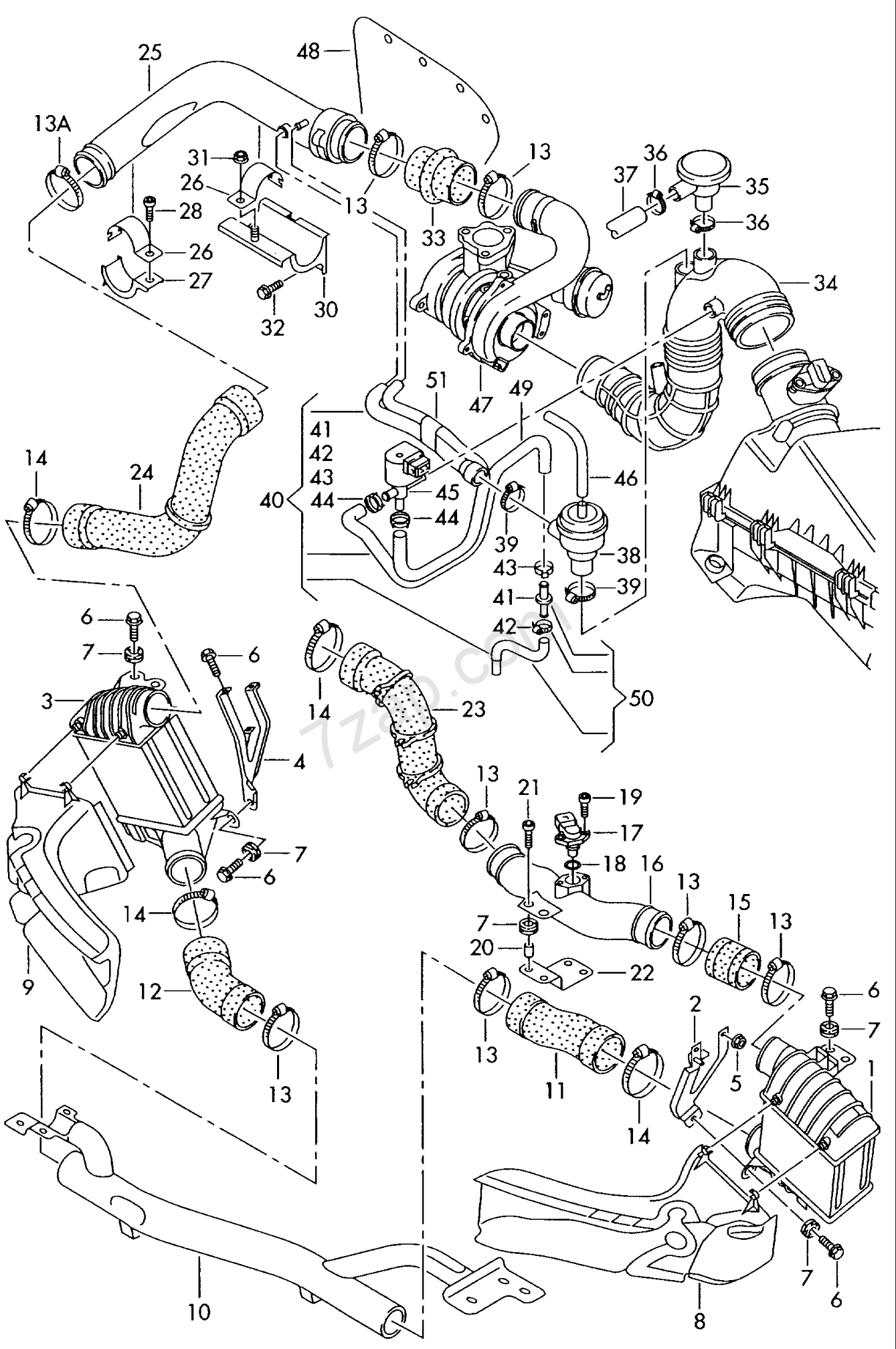

Et là, c'est badass aussi ?? J'ai un petit pb les amis. J'ai de l'huile dans les échangeurs ... en fait, j'en ai trouvé depuis le bas du tube alu après le turbo jusqu'après le papillon; mais pas dans le collecteur d'admission. Il est juste un peu gras. J'ai vérifié la dump, elle n'est pas grasse. J'ai contacté Nico pour savoir s'il avait tout checké ou nettoyé, sinon, si c'est récent, je suspecte le clapet pièce (N° 35). Je l'ai démonté et c'est passant des deux côtés, en soufflant très légèrement, l'air passe sans résistance dans les deux sens ... Des avis ? Existe t'il une pièce renforcée ? Faut il que j'installe un Catch Can ? -

Oui, ovale, mais quelle ref. ?? Le pare brise n'est pas d'origine mais les inscriptions ne sont pas les codes Audi. Pour des questions de délais et tarif, je vais partir sur un noir Fantôme LZ9Y. -
