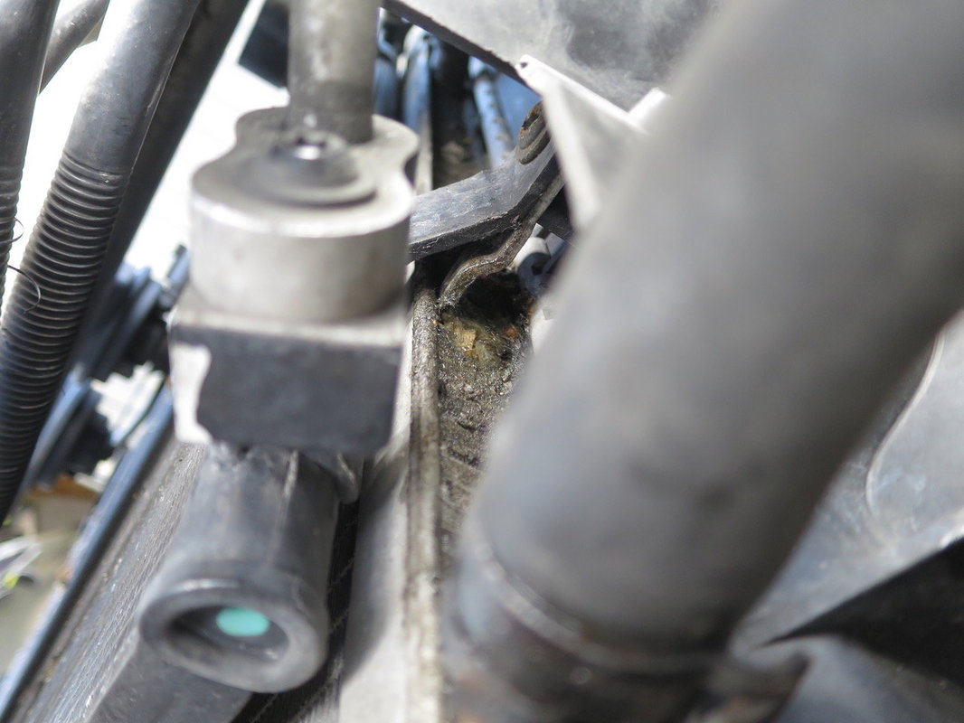

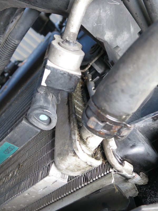

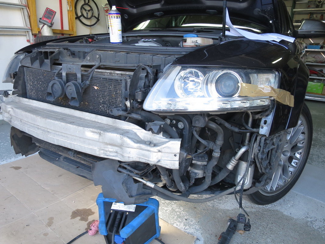

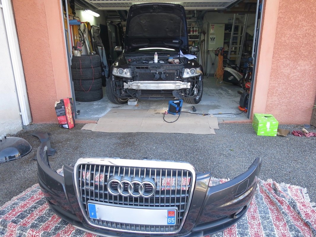

  13. Victor, il est en sandwich entre le condenseur de clim et le radiateur eau/huile de boite. Pas trop compliquer à remplacer, mais cela fait 3 semaines que je me suis préparé. doc, outillage...
  14. Non Rémi, OEM, pour éviter justement ces désagréments. Lors du démontage, j'ai remarqué que le radiateur était soumis à des contraintes lors du désserrage. Lors du remplacement, j'ai bien controlé un serrage sans aucune contrainte sur les pattes de fixation.
  15. remplacement du radiateur de refroidissement de suralimentation (compresseur) suite à une légère fuite au niveau de la soudure d'une patte de fixation. Fallait le faire pour être tranquille. Check ! Un radiateur + 3 h de MO + 6 l de LDR
  16. Remplacement du radiateur de refroidissement de suralimentation, suite à une légère fuite au niveau de la soudure de la patte de fixation...fallait le faire par précaution.

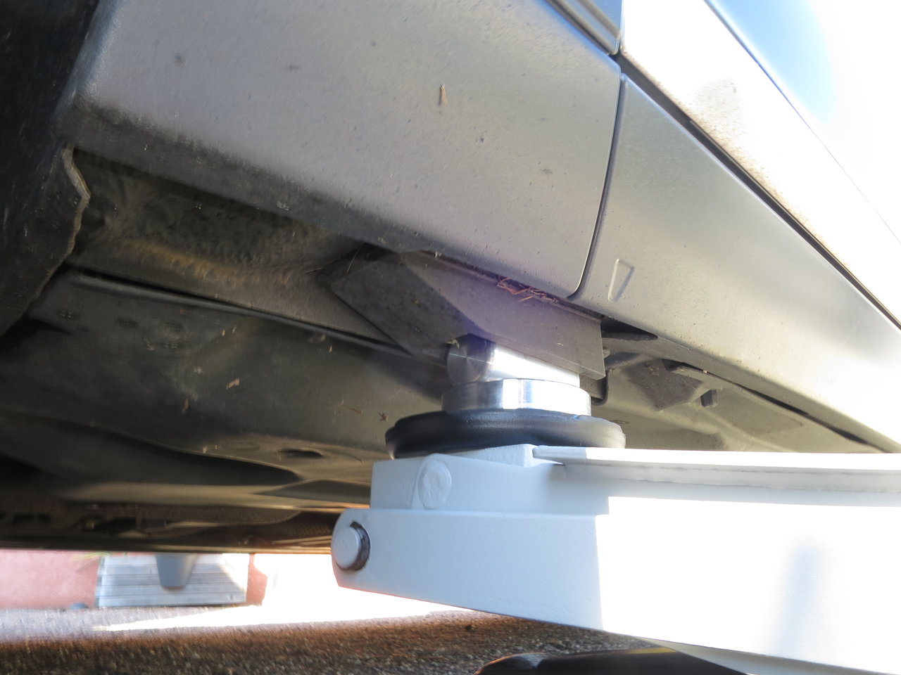

  18. Oups : le lien devait suivre avec les photos .... donc c'est ici : https://www.ebay.fr/sch/i.html?_odkw=JACJING+PAD+AUDI+R8&_osacat=0&_from=R40&_trksid=m570.l1313&_nkw=JACKING+PAD+AUDI+R8&_sacat=0
