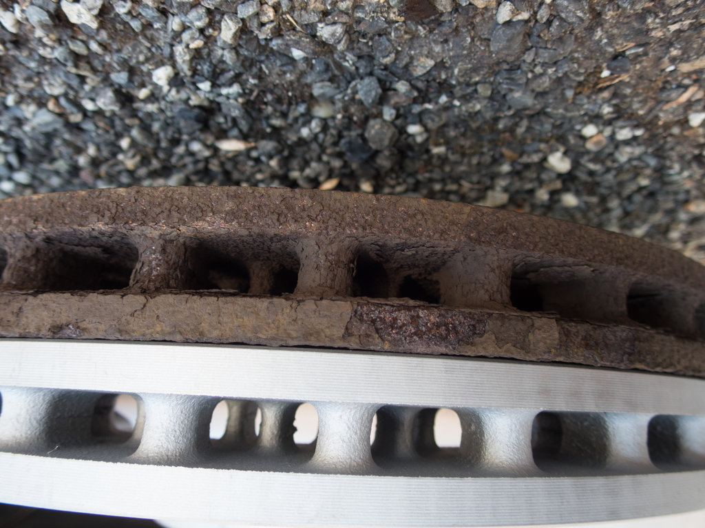

En effet, je devais au moins avoir 1,5mm d'usure...Je suis resté classique, pas de céramique mais de l'ATE quand même. Je comprends pas comment des pièces d'usure ne se changerait plus ! -
Présentation A6 C6 ALLROAD 3L TFSI 2009
skwal31 a répondu à un(e) sujet de skwal31 dans A6 C6 / A6L C6 / allroad C6 - (2005 à 2011)
100k pour les disques et 70k pour les plaquettes. -
Les vieux disques étaient bien soudés...je ne sais pas si c'est moi qui remplacerais à nouveau ces disques, mais j'espère qui ne seront pas soudés ! -

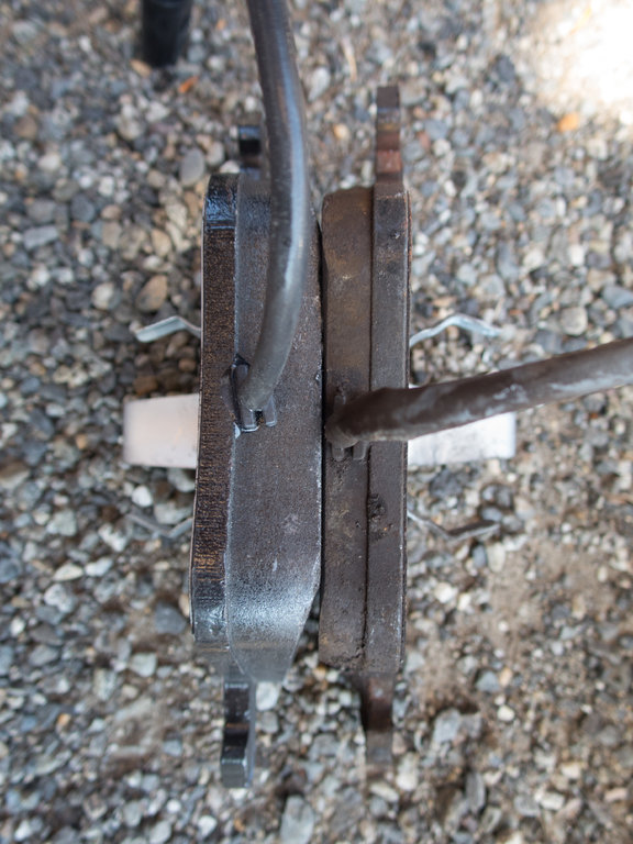

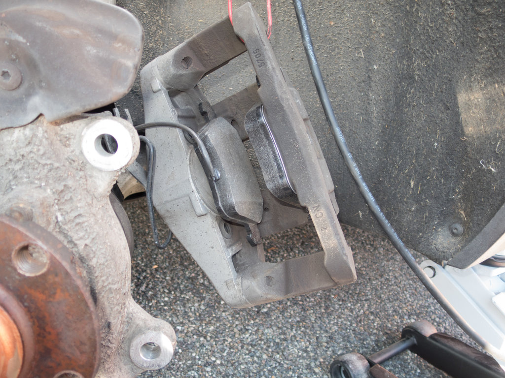

Remplacement des disques et plaquettes avant ! quelques photos ici : https://forums.audipassion.com/topic/186523-présentation-a6-c6-allroad-3l-tfsi-2009/?page=16 -

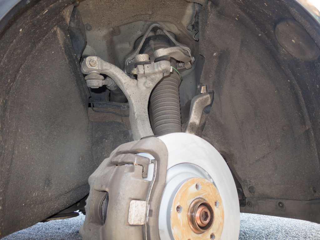

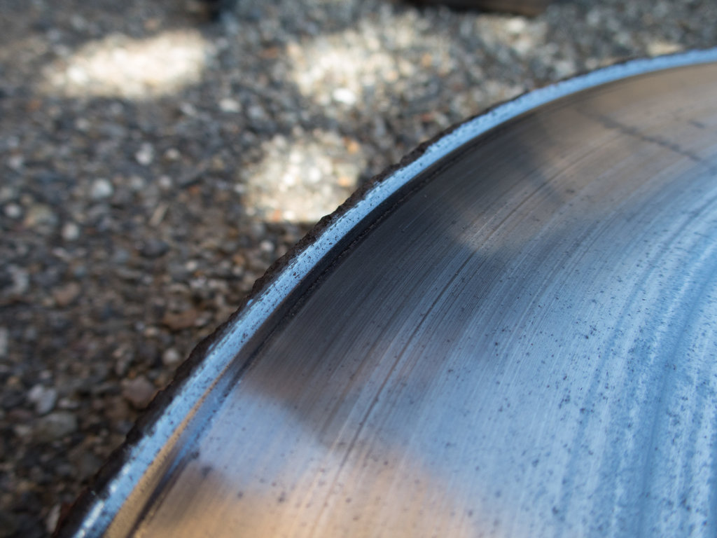

Allez hop ! remplacement disques et plaquettes avant : ça commence mal ! la vis de fixation du disque sur le moyeu casse dès le premier tour...perçage délicat puis taraudage propre pour pouvoir utiliser la vis fournie avec le disque neuf. ça se passe bien donc on continu. Essais routier en conduite souple, ça grogne les premiers kilomètres puis un peu moins. J'ai fait 5km pour tester. Au retour, ça sentait le chaud et la peinture brulée... Il faut faire combien de km pour avoir le rodage disque/plaqettes ? -
