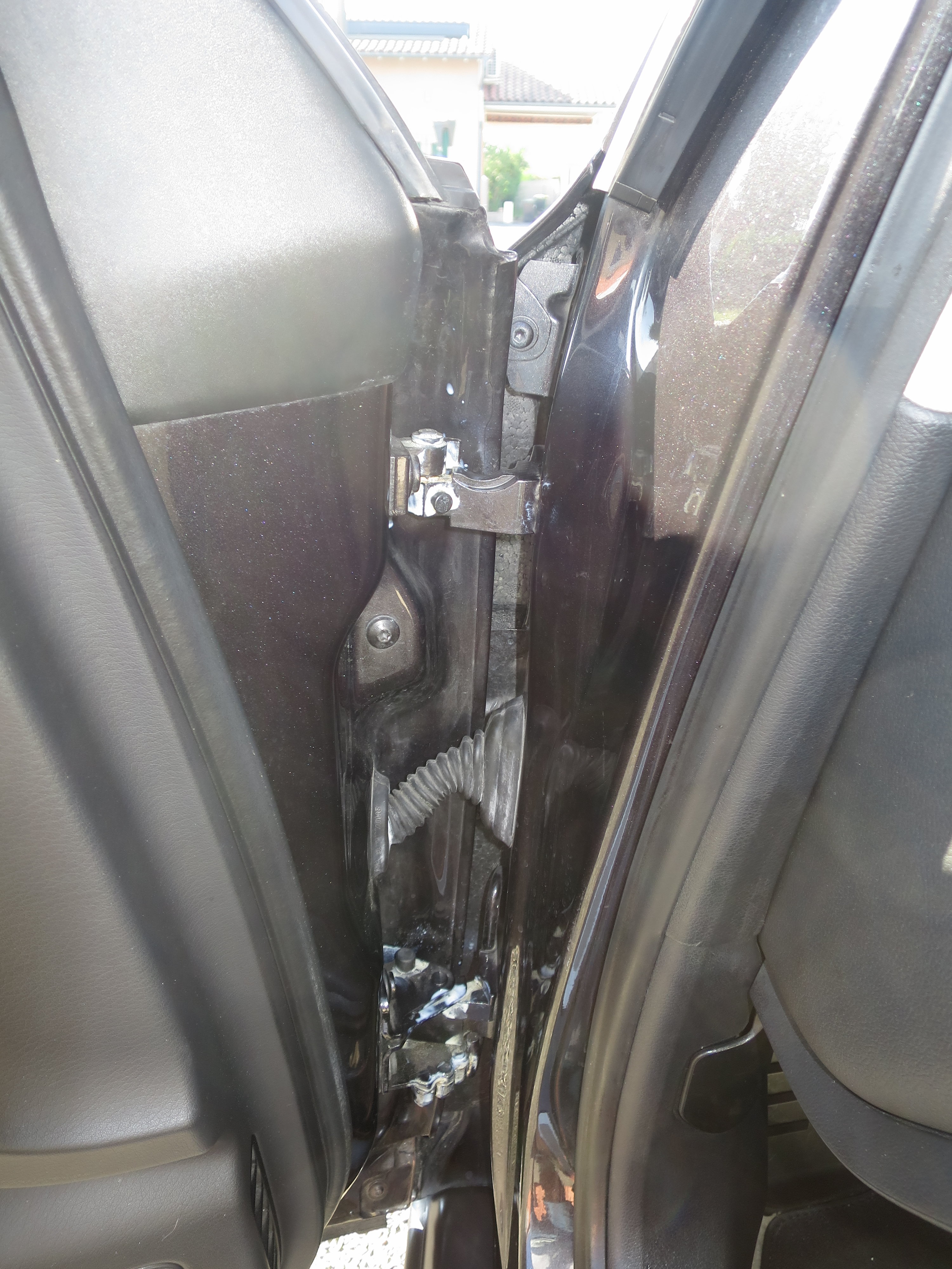

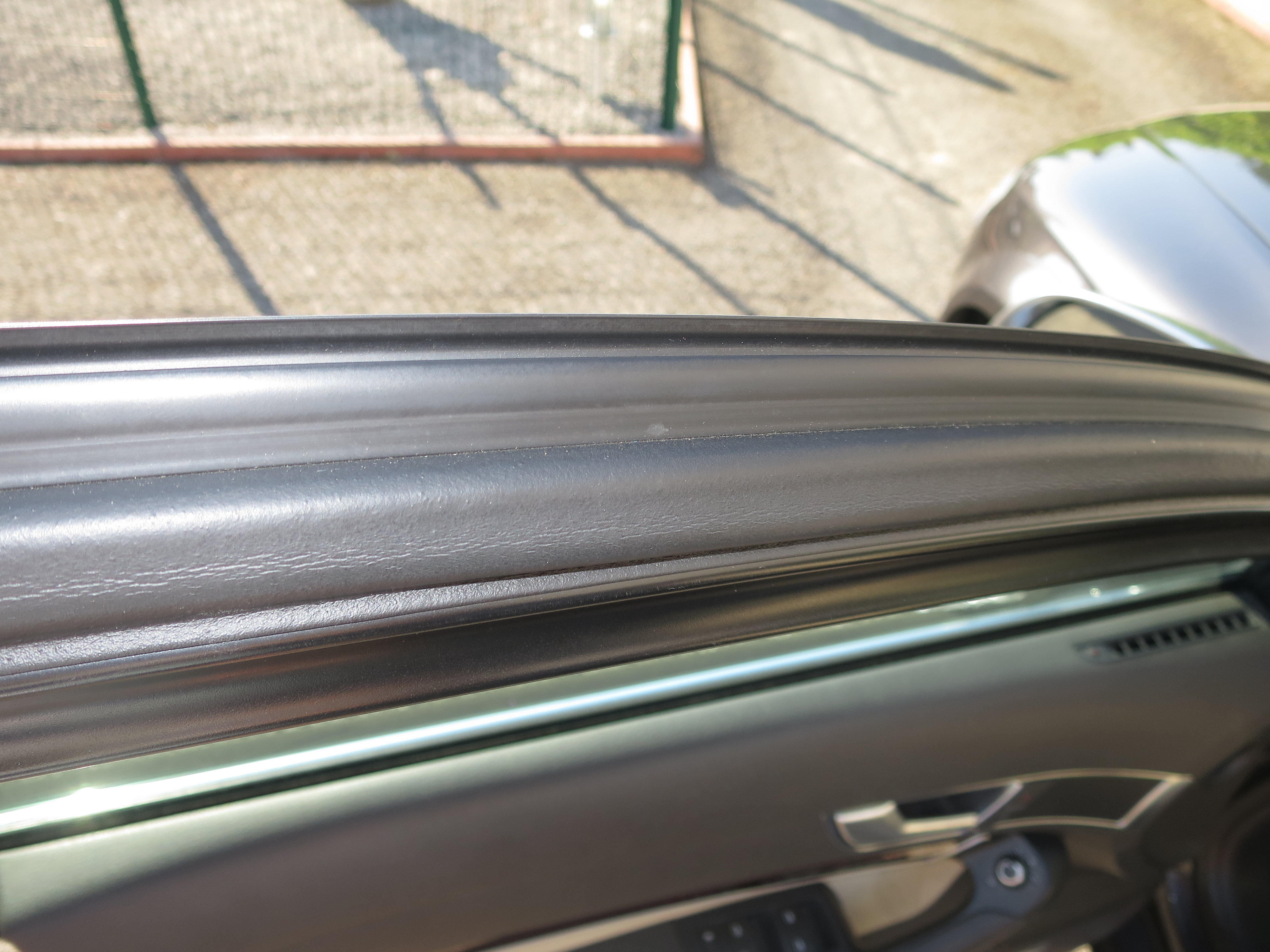

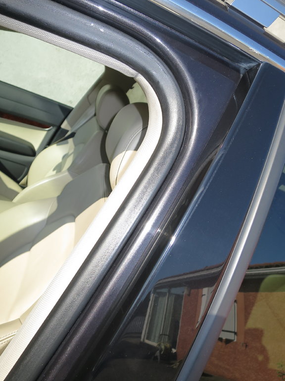

  1. Petit entretien à ne pas négliger ! Entretien des joints avec à glycérine et graissage des pivots de portière

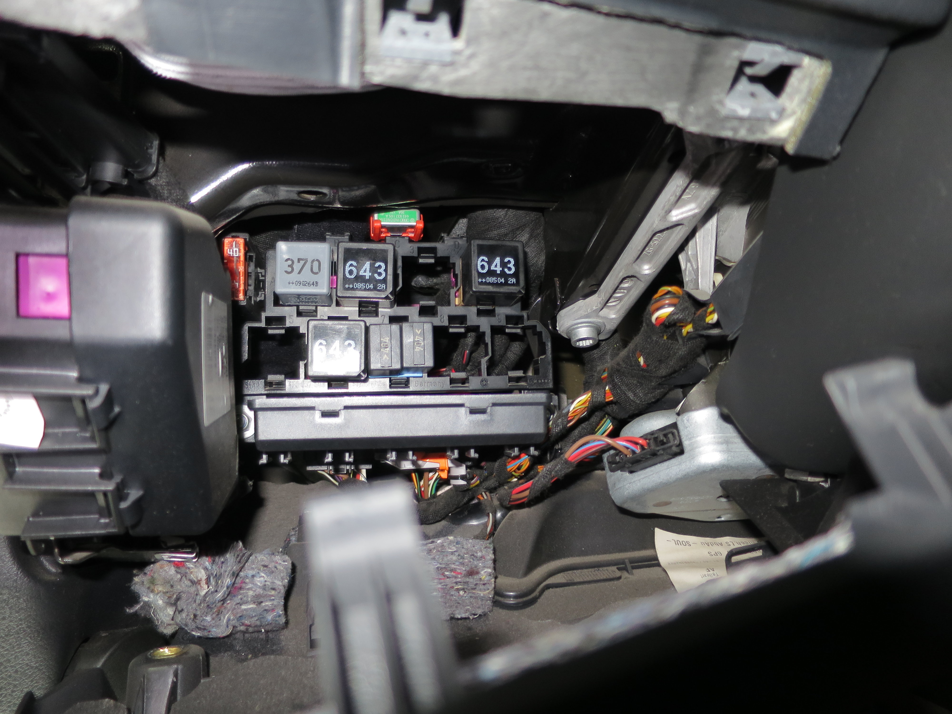

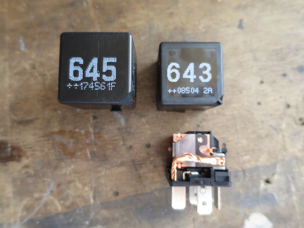

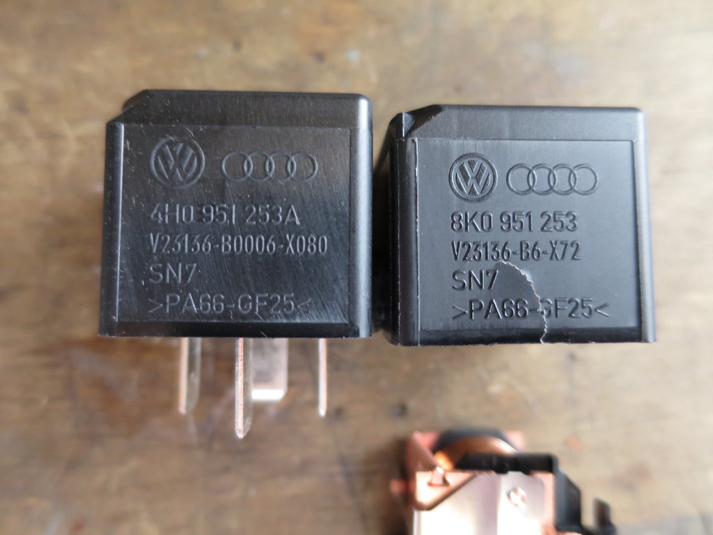

  5. Voici les bon relais de démarreur pour le V6 TFSI. Les références ont d'ailleurs changées...on passe du 643 (8K0...) au 645 (4H0...)
  6. Je n'ai pas de relais 644 ! uniquement 643 En retirant le relais 643 en haut à droite du porte relais sous le tableau de bord, j'ai pu reproduire exactement le même symptôme, à savoir que la séquence de démarrage était complète, à l'exception du démarreur qui ne tournait pas. Pas de trace suspecte sur les contact du relais... A commander en CC et à remplacer pour plus de tranquillité.
  7. Ok, merci Samuel ! Je démonterais samedi et j'espère que le relais sera le même que le 644.
  8. hum ! oui peut être mais j'ai jeter un oeil sans démonté, mais j'en vois pas...je vais démonter on verra bien. Mais ou est le lien avec le vide poche ?

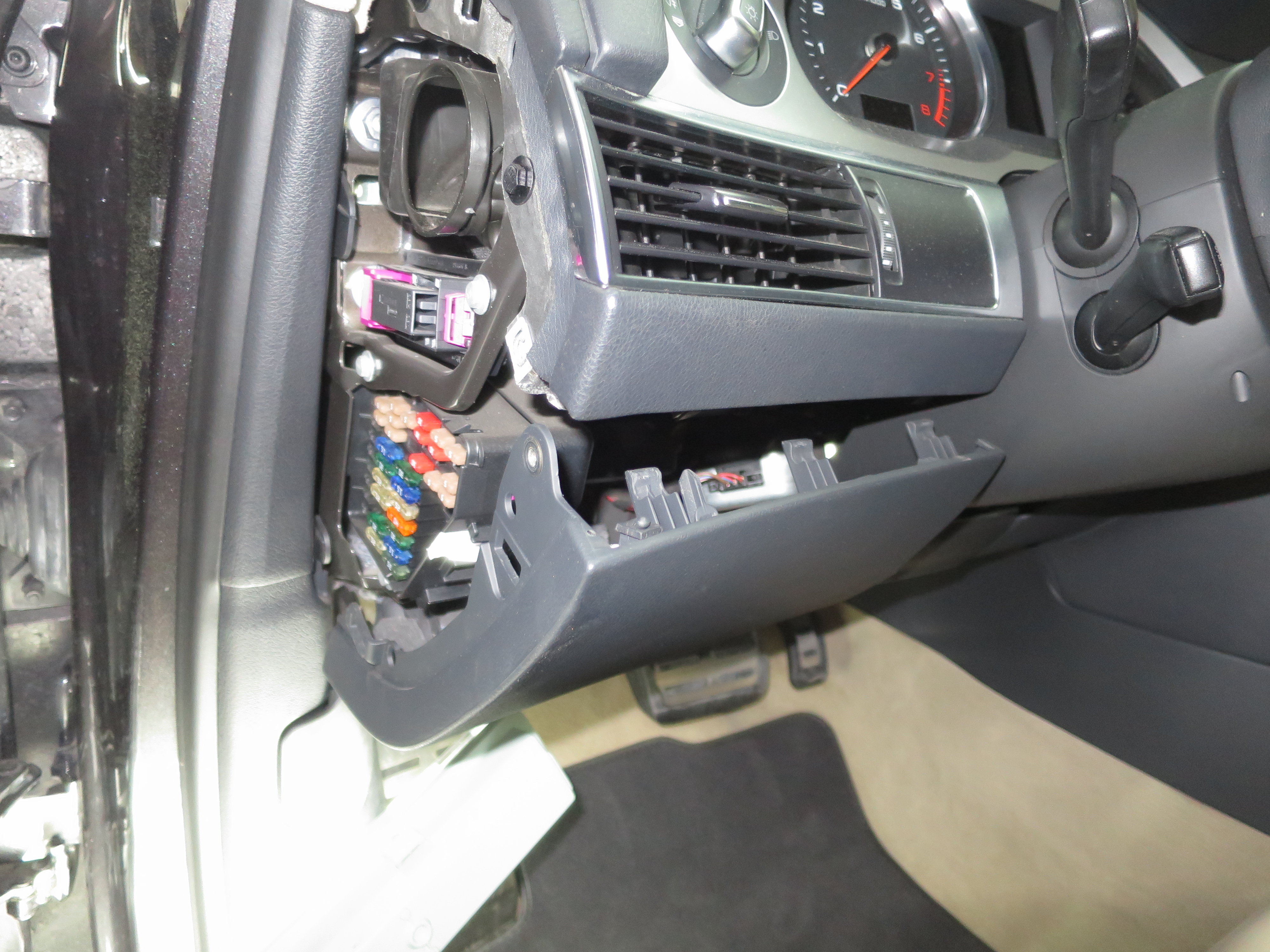

  9. Merci Pascal, mais je n'arrive toujours pas à identifié l'emplacement du porte relais "côté conducteur derrière le vide poche". D'ailleurs, dans ton lien, c'est la seule photo manquante ?
  10. Les relais ne présentaient pas d'oxydation ou de contact charbonnés. En revanche sur elsawin, le relais démarreur est repéré J695 et se situerais coté conducteur proche derrière le vide poche ! j'ai cherché, mais je n'ai pas trouvé de relais à cet endroit...
  11. Pour info, pas de relais 644 sur un TFSI !!! juste deux relais 643 !!! Le magasinier de la CC c'est lamentablement planté..."les pièces ne sont ni reprises ni échangés"

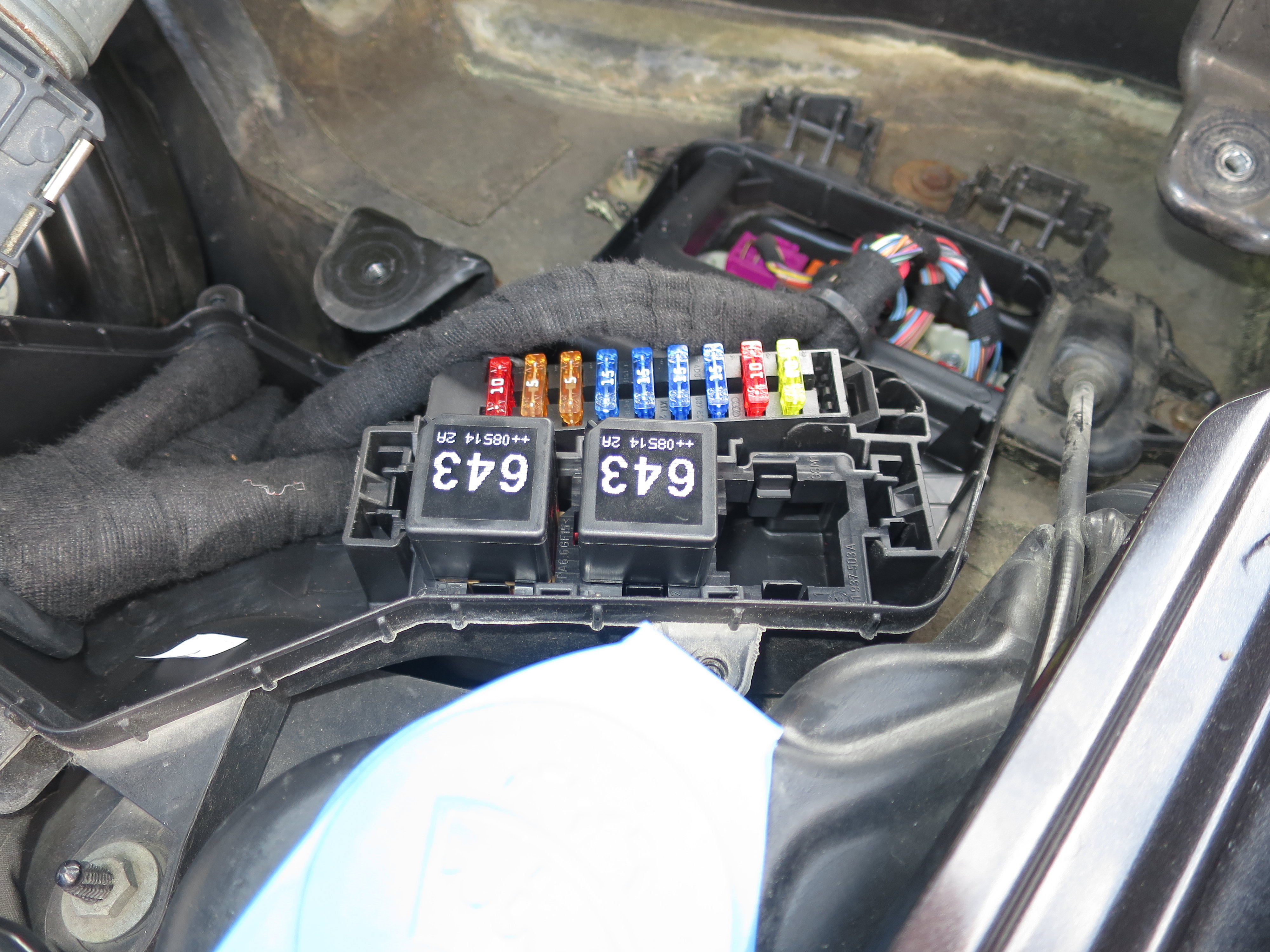

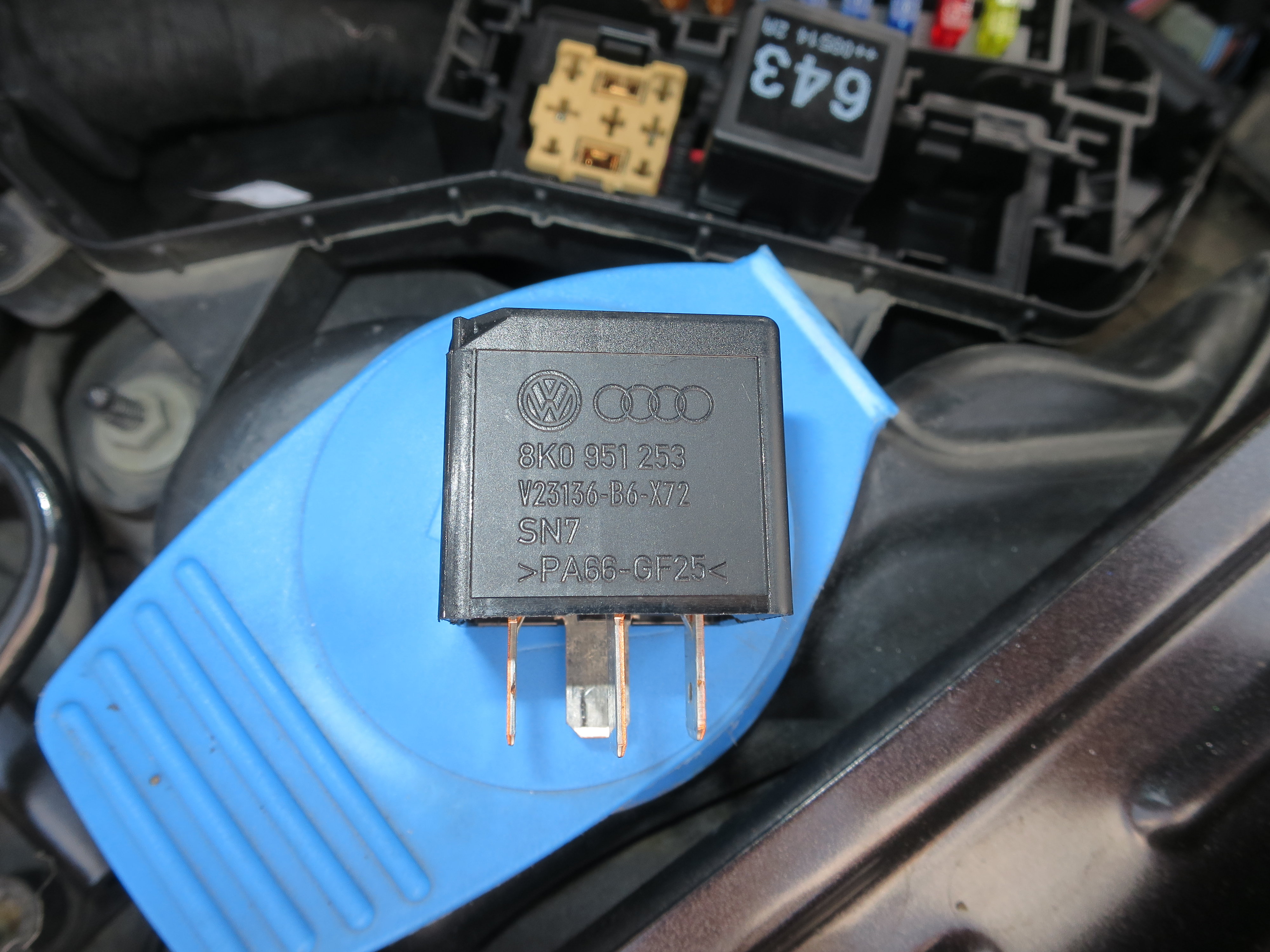

  16. @RABITO merci pour le complément d'information Pascal. J'ai récupéré mon relais chez AUDI. Confirmation que ce dernier est identique pour le TFSI. Je vais prendre mon temps pour l'installer en déposant tout ce qu'il faut pour accéder au caisson d'eau pour un nettoyage en règle avant d'ouvrir la boite à relais j'ai toutes les informations nécessaires dans ce post
  17. J'ai fait un test mais mon outil torx ne passe pas pour atteindre une vis sans forcer le plastique !
  18. Confirmation que ce relais est identique sur TFSI. Commande effectuée. Pour ouvrir la boite à fusible du caisson d'eau, il faut enlever le cache plastique sous le pare brise mais il faut aussi enlever les essuis glace avant. Donc j'attends d'avoir un peu de temps devant moi pour en profiter de nettoyer à fond le caisson d'eau avant d'ouvrir cette boite à fusible. Merci pour toutes ces infos Pascal
